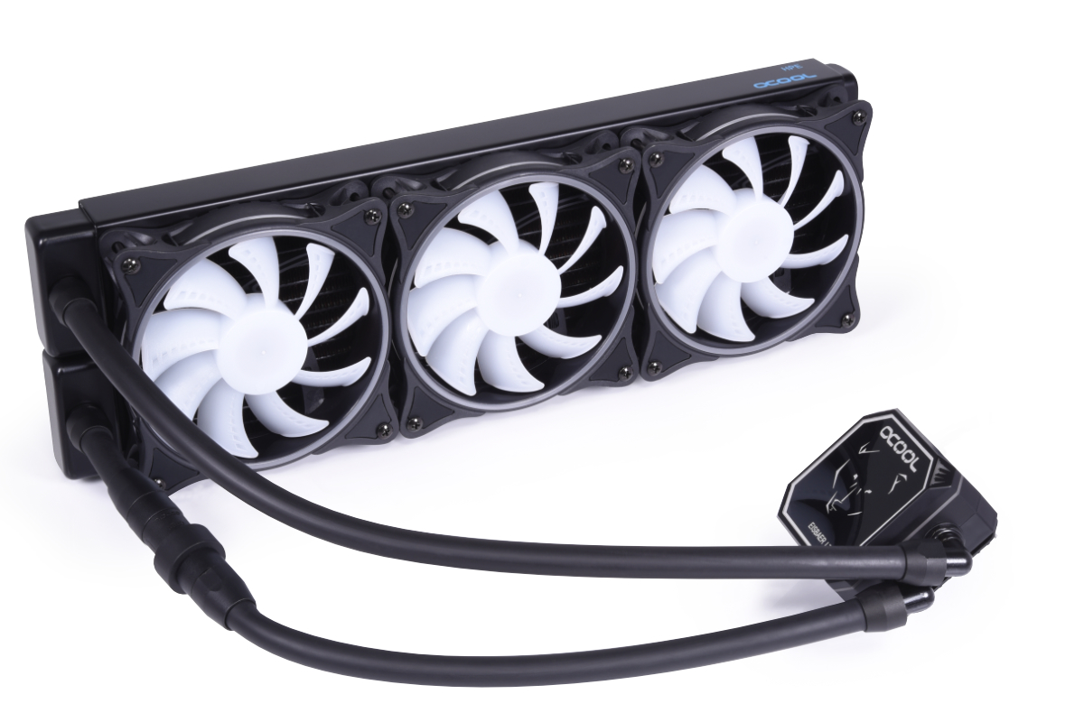

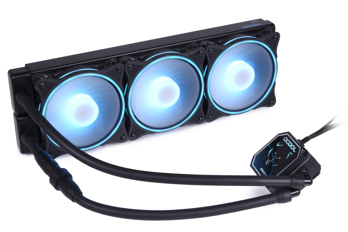

Die Eisbaer LT360 Aurora HPE CPU AIO Wasserkühlung verfügt über den extrem leistungsstarken... mehr
Die Eisbaer LT360 Aurora HPE CPU AIO Wasserkühlung verfügt über den extrem leistungsstarken NexXxos HPE Performance Vollkupferradiator, der mit den durchsatzstarken Aurora Rise 120mm Lüftern bestückt ist. Alle verwendeten Komponenten kommen aus dem klassischen DIY-Wasserkühlungsbereich und werden auch zum größten Teil bei den Enterprise Produkten für Server verwendet. Durch den Schnellverschluss lässt sich die Eisbaer LT Aurora mit weiteren Komponenten erweitern. Alphacool's Eisbaer LT360 Aurora HPE CPU AIO ist eine leistungstarke All-in-One Wasserkühlung die so einfach zu installieren ist wie eine AIO, aber die Leistung eines vormontierten und vorgefüllten Custom-Loops bietet.

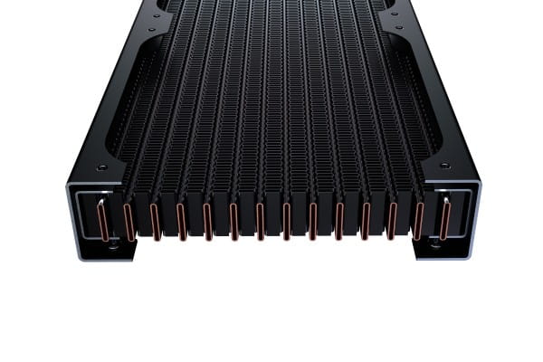

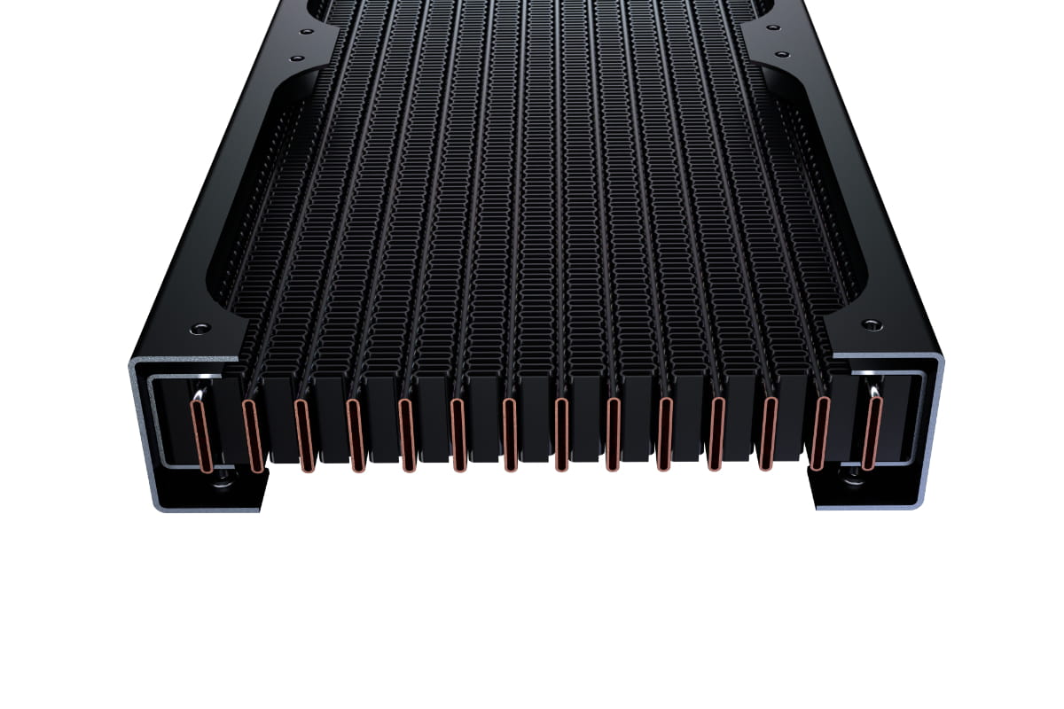

Neuer HPE-Radiator!
Der NexXxos ST30 HPE Radiator verwendet die gleichen Materialien wie die bisherigen NexXxos Modelle, geht aber technisch einen Schritt weiter. Durch den verdichteten inneren Aufbau, konnte die Anzahl an Wasserkanälen und Kupferlamellen erhöht werden. Damit ist ein größeres Wasservolumen im direkten Kontakt mit den Kühlfinnen und die Wärmeübertragung wird enorm verbessert. Durch die höhere Anzahl der Finnenreihen und deren Verkürzung wird zudem die Kühlfläche wesentlich effizienter ausgenutzt. Vergleichstests mit dem herkömmlichen NexXxos Radiator haben ergeben, dass bei Verwendung des HPE Radiators eine Leistungssteigerung von 4,5K möglich ist. Bei höherer Umgebungstemperatur und höherer Drehzahl der Lüfter steigt der Leistungsabstand zu den normalen NexXxoS Radiatoren sogar progressiv an und erreicht eine mögliche Leistungssteigerung von bis zu 6K.

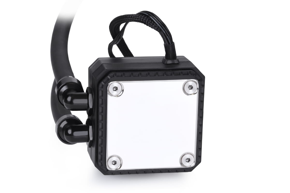

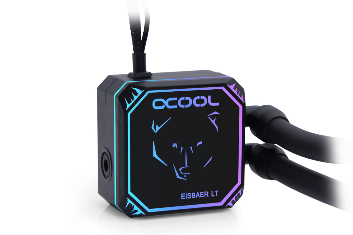

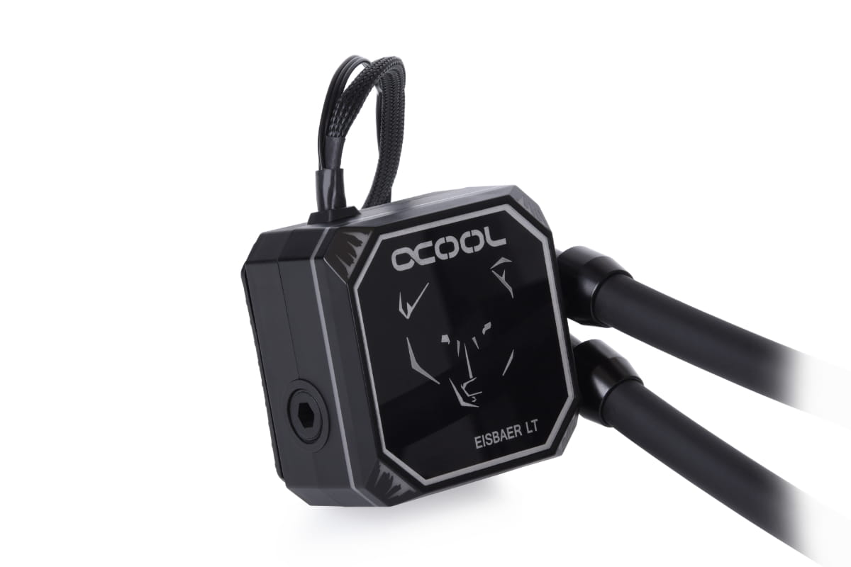

Kühler & Pumpe
Wie bei allen Alphacool Produkten, besteht der Kühlerboden aus vernickeltem Kupfer und ist mit sehr feinen Kühlfinnen bestückt, die über den gesamten Boden verteilt sind. Eine Düsenplatte sorgt für einen beschleunigten Durchfluss über die Kühlfinnen was die Kühlleistung steigert. Der Wasserfluss ist so optimiert, dass alle Bereiche des Kühlerbodens gleichmäßig gekühlt werden. Der Eisbaer LT Aurora Kühler verwendet die sehr kompakte und kleine DC-LT 2 Pumpe. Sie bietet genug Leistung um noch eine weitere Komponente wie einen GPU-Wasserkühler oder einen weiteren Radiator in den Kreislauf einzubinden.
Lüfter
Der Alphacool Rise Aurora Lüfter bietet neben einem weiten Regelbereich auch eine überragende Digitale aRGB LED Beleuchtung an. Die einzeln steuerbaren 5V aRGB LEDs gepaart mit dem speziellen Design des Lüfters erzeugen einzigartige Effekte. Über den 4-Pin PWM Anschluss kann der Lüfter von 0 bis 2500 U/min geregelt werden. Zusätzlich bietet er eine Zero-Ansteuerung, mit der der Lüfter auf 0 U/min herunter geregelt werden kann und dann mit ca. 350 U/min startet. Bei 800 U/min ist der Lüfter nahezu lautlos, bietet aber dennoch einen guten Luftdurchsatz (118,9 m³/h) gepaart mit einem hohen statischen Druck (3.17mm/H₂O).
DIY-Anschlüsse und ES Schläuche
Die Schlauchanschlüsse stammen aus dem normalen DIY-Segment und verwenden daher ein G1/4“ Gewinde. Daher kann man diese sehr leicht austauschen. Der schwarze TPV Schlauch stammt, wie auch die Anschlüsse, aus der Alphacool ES Serie die vornehmlich in Server und Workstations verbaut wird. Der Schlauch kommt ohne Weichmacher aus und verformt sich, im Gegensatz zu klassischen PVC-Schläuchen, auch nicht bei hohen Temperaturen. Der Schnellverschluss besteht nicht aus schwerem Messing, sondern aus extrem leichten, langlebigen und robustem Nylon. Der Schnellverschluss ist mit vielen weiteren Modellen aus der Alphacool Produktlinie kompatibel.
Volle Digital aRGB Beleuchtung
Die Kühler-Pumpeneinheit und die Lüfter sind komplett mit Digital RGB LEDs bestückt, auch bekannt als adressable RGB oder aRGB. Mit dem beiliegenden Controller oder einer Digital RGB Steuerung am Mainboard lassen sich umfangreiche Effekte einstellen. Für einen schönen optische Effekt sorgt natürlich der beleuchtete Eisbaer auf der Kühler-Pumpeneinheit. Zur einfacheren Ansteuerung über einen Controller, lassen sich die Lüfter und auch die Pumpe als Daisy-Chain in Reihe schalten. Das sorgt für eine saubere Verkabelung der einzelnen LED-Komponenten.

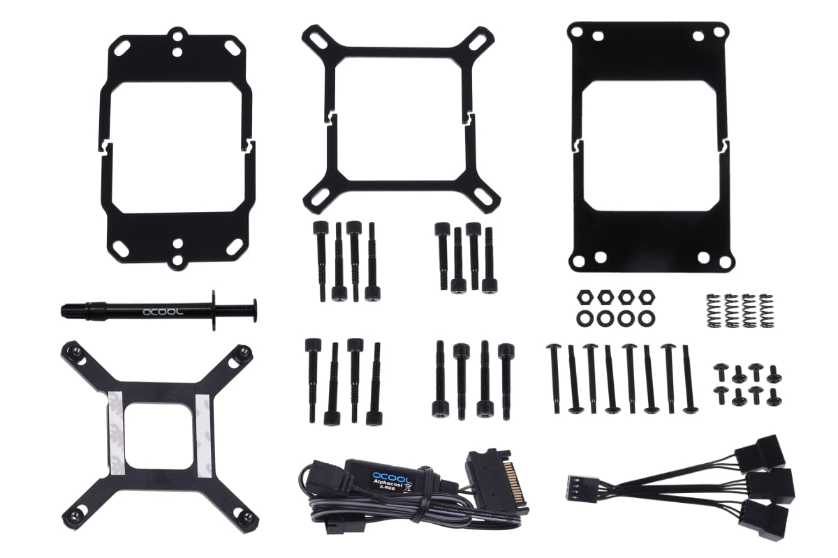

AMD: AM2 / AM2+ / AM3 / AM3+ / AM4 / AM5 / FM1 / FM2 / FM2+ / SP3 / SP6 / sTRX4 / sWRX8
Technische Daten Radiator
L x B x H391,5 x 124 x 30mm (+/- 3%)
Material GewindeMessing
Anschlüsse2x G1/4"
Mögliche Lüftergröße120mm
Druck getestet0,8 Bar
Finnenabstand18 FPI
L x B x H69 x 69 x 45mm
Material GehäuseAcryl
Anschlüsse2x G1/4“ (+ 1x Fillport G1/4“)
Pumpen TypDC-LT2
Drehzahl Pumpe2600 rpm (+/- 10%)
Förderhöhe1 m
Maximaler Durchfluss72 L/h
Spannung6-13,5V DC
Stromaufnahme3,2W
Technische Daten Lüfter
L x B x H120 x 120 x 25mm
Drehzahl0-2500 rpm (+/- 10%)
LüfterlagerSleeve Bearing
Anschluss4-Pin PWM
Kabellänge40cm
Spannung12V DC
Stromaufnahme0,65A (0,72 max)
Statischer Druck3,17 mm/H₂O
Luftdurchsatz118,9 m³/h
Lautstärke max,max. 31,5 dB(A)
Anzahl digitale aRGB LED20
Technische Daten Flüssigkeit
Farbeklar
Inhaltsstoff 1destilliertes Wasser (CAS-Nummer 7732-18-5)
Inhaltsstoff 2Glysantin (CAS-Nummer 1017-21-1)
Temperaturbereich15C°/+90°C
Abmessungen95 x 27mm
MaterialNylon
Schlauchgröße12,7/7,6mm
Technische Daten Anschlüsse
Abmessungen (Anschluss gerade)24 x 18mm
Anzahl (Anschluss gerade)2x
Abmessungen (Anschluss 90°)35 x 27 x 17mm
Anzahl (Anschluss 90°)2x
MaterialMessing
Technische Daten Schlauch
Länge40cm
MaterialTPV (EPDM/PP)
Härtegrad35 Shore-A to 50 Shore-D
Maximale Arbeitstemperatur-50 bis +155°C
