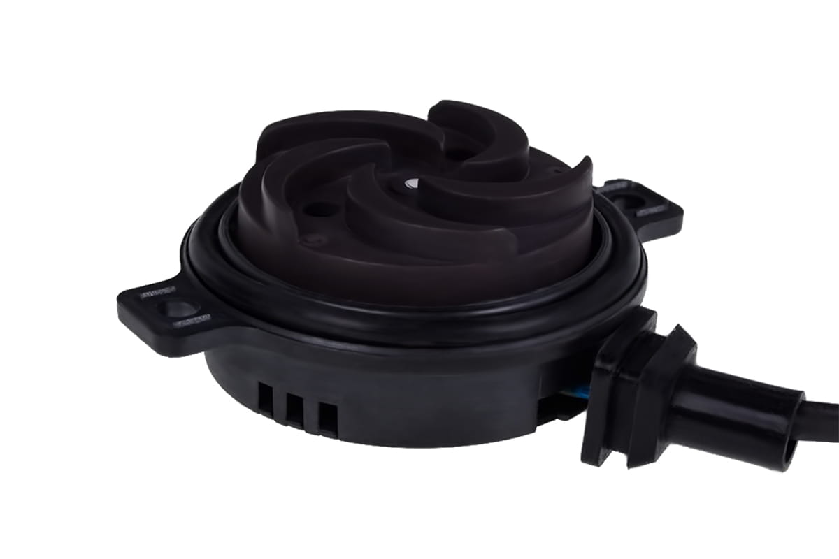

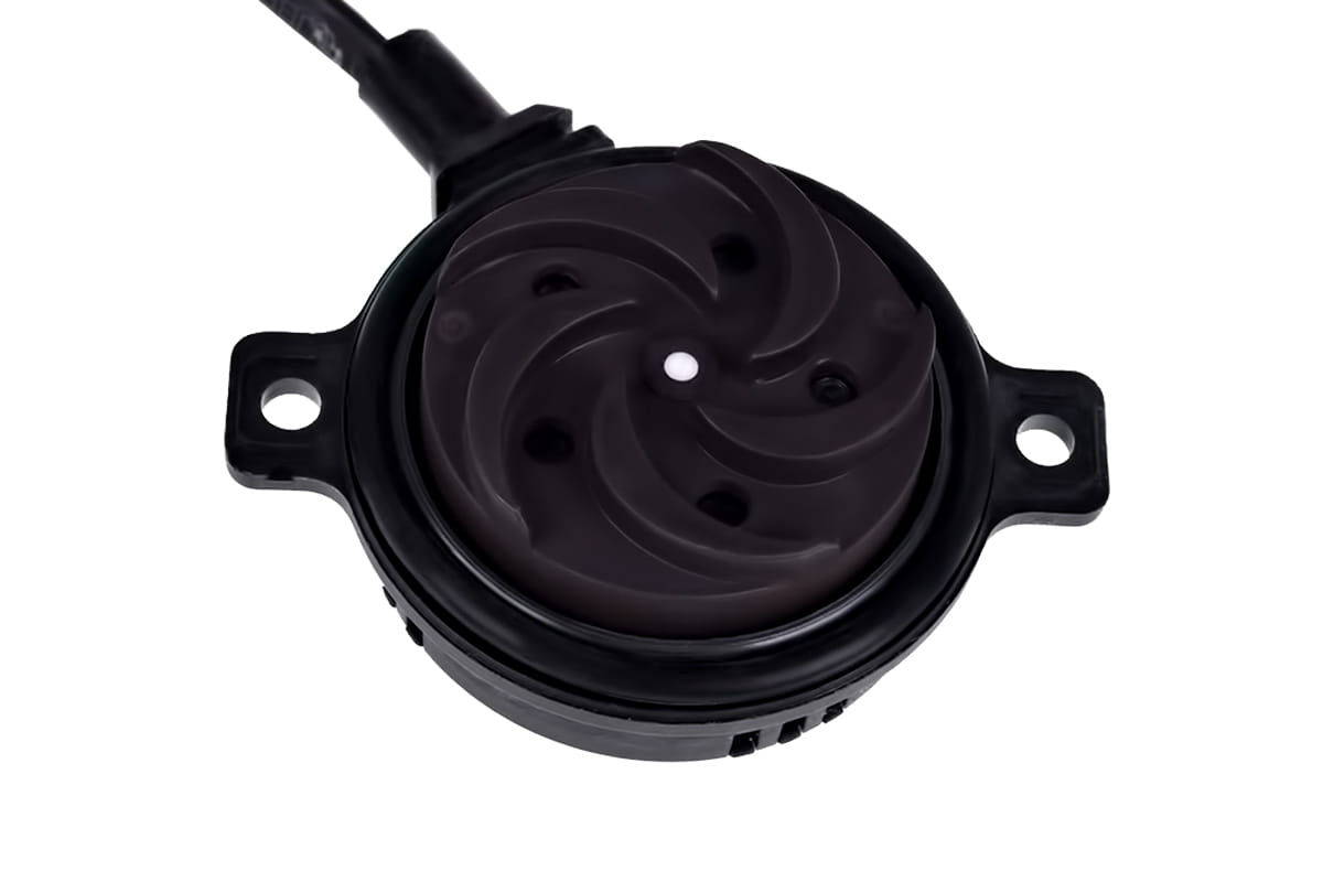

In der Welt der Wasserkühlung geht es nicht immer nur darum das Maximum an Leistung aus der... mehr
In der Welt der Wasserkühlung geht es nicht immer nur darum das Maximum an Leistung aus der eigenen Hardware heraus zu holen. Auch die Gesamtlautstärke eines Systems lässt sich mit den richtigen Wasserkühlungskomponenten in den nicht mehr hörbaren Bereich senken.
Diese Pumpe ist für den Einsatz in Computer-Wasserkühlungen gedacht, die nahezu lautlos laufen sollen. Barebones, HTPC oder Office-Desktoprechner in denen kleine bis mittelgroße Wasserkreisläufe verbaut sind, kann diese Pumpe optimal betreiben und das parktisch geräuschlos.
Eine Keramikachse verspricht zudem über eine sehr langen Zeit äußerste Laufruhe.
Die Außenabmessungen entsprechen ungefähr einer 2Euro Münze( etwa 0,5 cm größer im Radius). Damit ist diese Pumpe die kleinste am Markt befindliche Wasserkühlungspumpe für Computer.
Hinweis:
Diese Pumpe kann mit einem Adapterkabel mit 7V oder 9V betrieben werden.
Achtung
Nicht geeignet für den Dauerbetrieb mit Flüssigkeiten die Titandioxid oder Glyzerin enthalten. Typischerweise verwenden viele Pastelfarben diese Zusätze.
Diese Pumpe hat keine Gewindeanschlüsse. Wir empfehlen den passenden Deckel aus unserem Sortiment mit zu bestellen.
Montageschrauben nicht im Lieferumfang enthalten.
Geschwindigkeit2600 RPM
Abmessungen (BxHxT)52 x 41 x 18mm (ohne Kabel)
Kabellänge30 cm
Gewicht48g

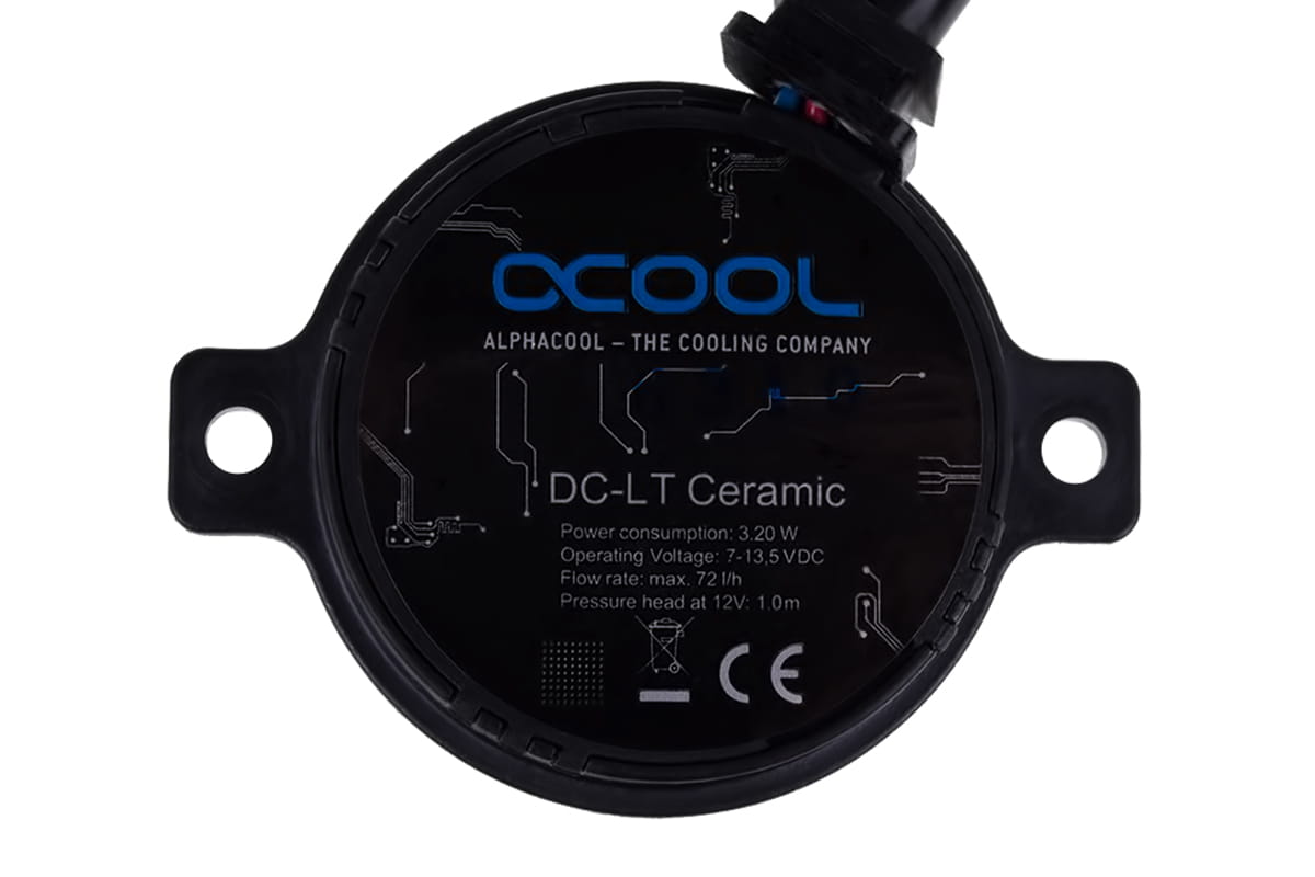

Spannung6-13,5V DC
Stromverbrauch3,2 W
Maximaler Durchfluss72 L/h
Maximale Förderhöhe0,6 m

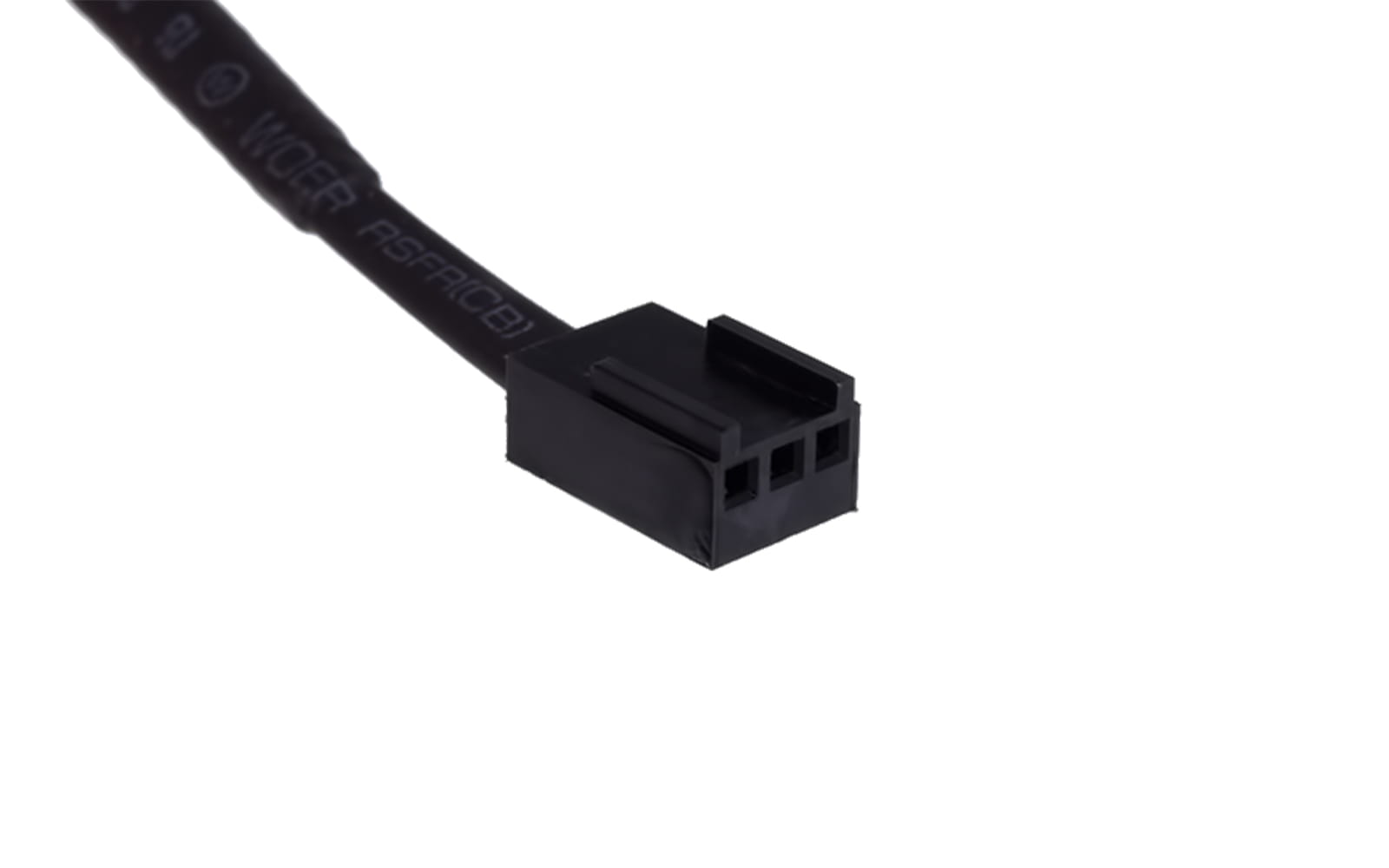

Stromanschluss3-Pin Lüfterstecker
MTBF50.000h
