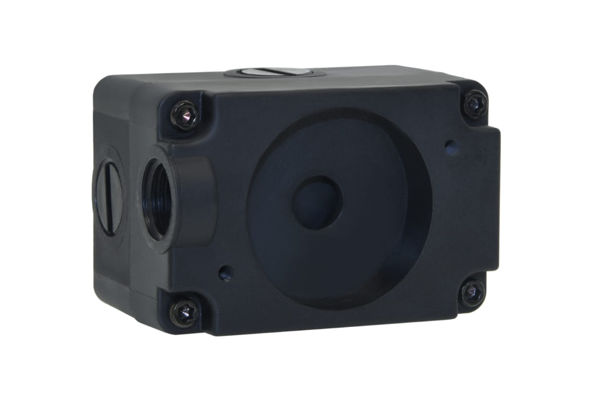

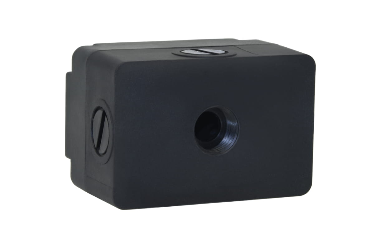

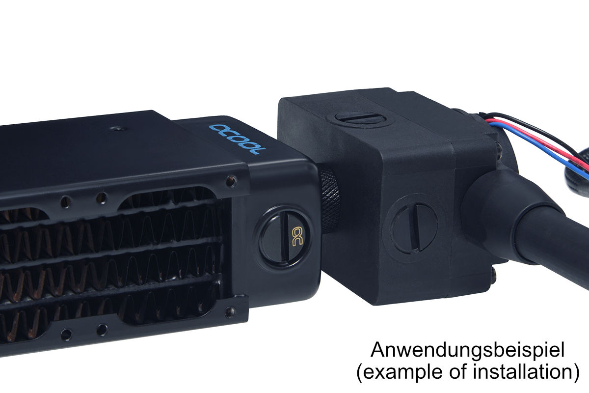

Die Eisstation 40 DC-LT der Enterprise Solutions-Serie, entspricht dem obigen Solo Top und ist daher ebenfalls extrem kompakt. Doch bringt sie den Ausgleichbehälter schon gleich mit. Sie passt ebenfalls in 1HE Serverracks, kann aber auch direkt an einem Radiator montiert werden. Zusammen sind Solo Top und AGB nur 6 cm lang, 4 cm breit und 4,1 cm hoch. Daher passt sie auch selbst an einen 40 mm Alphacool X-Flow NexXxoS Radiator. Doch trotz ihrer Größe passen dennoch knapp 29 ml Kühlflüssigkeit in den Behälter. Da sie aber direkt an einen Radiator angeschlossen wird, fungiert die Eisstation als erweiterter AGB. Wie auch bei dem Solo Top, verhindert der Filter, dass Luftblasen zur Pumpe kommen. Durch den beiliegenden Doppelnippel kann die Station direkt mit einem der vier G1/4" Gewinde, am seitlichen oder vorderen Eingang des Radiators verbunden werden. So passt die Eisstation mitsamt eines NexXxoS 40 mm X-Flow Radiators, problemlos in ein 1HE Server-Gehäuse. Die Installation der Pumpe ist identisch mit dem obigen Solo Top.

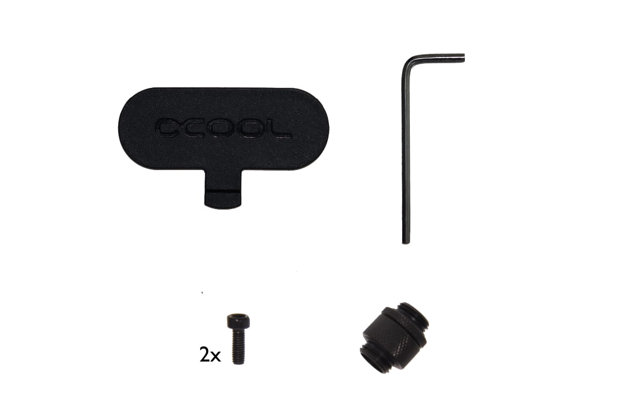

Eisstation 40 DC-LT
  • 1x Ausgleichsbehälter
  • 3x Verschlussschraube G1/4“
  • 2x M3x8 Schrauben
  • 1x Verschlussschrauben - Tool
  • 1x Sechskantschlüssel
  • 1x Adapter (2x G1/4‘‘ Außengewinde, drehbar)
