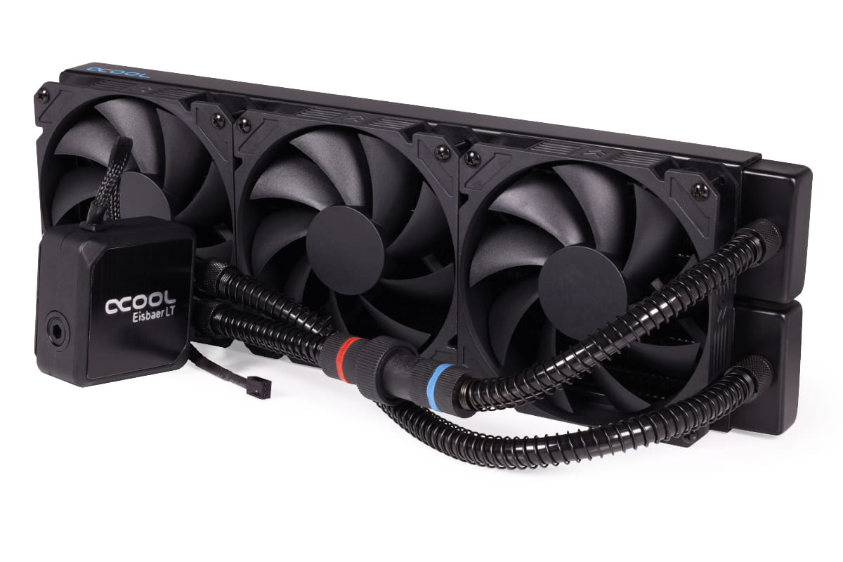

Mit der Alphacool Eisbaer LT erhältst Du eine leistungsfähige kompakte Wasserkühlung, die ihrem... mehr
Mit der Alphacool Eisbaer LT erhältst Du eine leistungsfähige kompakte Wasserkühlung, die ihrem größeren Bruder, der Eisbaer AiO, in kaum etwas nachsteht.
Wie auch die normale Eisbaer, hebt sich die Eisbaer LT deutlich vom üblichen AiO-Einheitsbrei ab, indem Alphacool bei der Konstruktion weitestgehend auf normale Custom Komponenten zurückgreift. Dadurch kann die Eisbaer LT nicht nur über den Eisbaer-Ready-Schnellverschluss erweitert werden, zusätzlich basieren auch die Anschlüsse auf üblichen G1/4“ Gewinden. Diese können jederzeit durch andere Modelle ersetzt werden. Ein weiteres Highlight ist der neue nur 25 mm schlanke Slim-Radiator, der vollständig aus Kupfer gefertigt ist. Da Kupfer eine doppelt so hohe Wärmeleitfähigkeit im Vergleich zu Aluminium hat, ist eine optimale Kühlung gewährleistet.

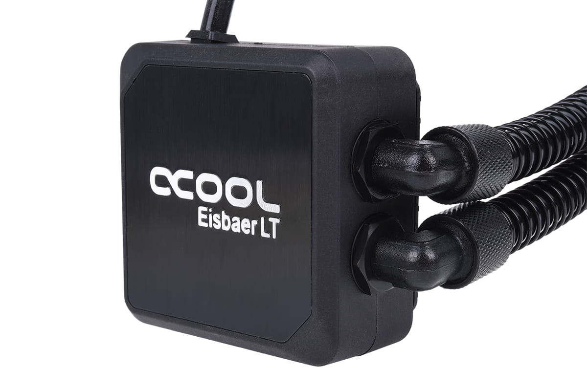

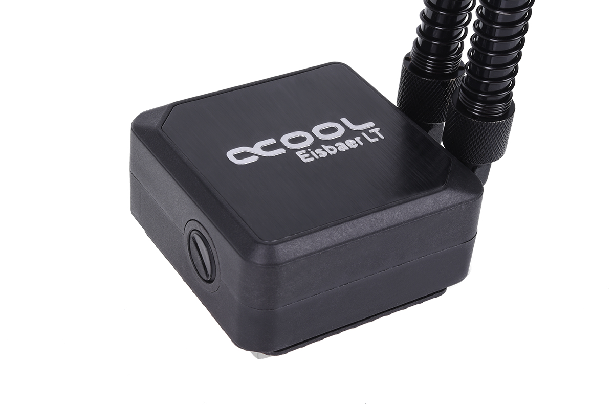

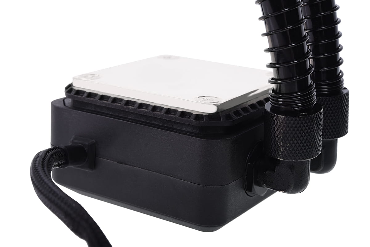

Kühler und Pumpe
Der Kühlerboden besteht vollständig aus Kupfer und hat eine extrem feine Kreuzschlitzstruktur. Durch die ultrafeinen Kreuzschlitze und ein ausgeklügeltes Düsensystem kann die Wärme extrem schnell aufgenommen und vom Kühler abgeführt werden. Die verbaute DC-LT 2 Ceramic Pumpe ist eine extrem laufruhige und leise Pumpenversion, die Alphacool mittlerweile bei vielen Produkten einsetzt. Die Pumpe ist deutlich leistungsfähiger als die üblichen Pumpen, die in AiOs zu finden sind. Sie kann zudem mit einem optionalen 7V-Adapter stark gedrosselt werden, wodurch sich die schon extrem niedrige Geräuschentwicklung noch weiter reduzieren lässt. Das Pumpengehäuse ist sehr flach und der Aluminiumdeckel sorgt für ein edles und schlichtes Design.

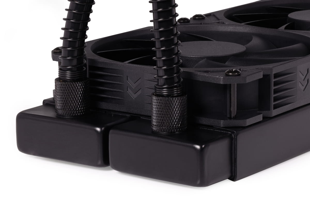

Anschlüsse
Alphacool setzt hier auf klassische Anschlüsse wie sie bei jeder normalen Wasserkühlung verbaut werden. Sie sind vollständig aus hochwertigem Messing gefertigt und setzen auf G1/4“ Gewinde. Dadurch können die Anschlüsse wie bei einer normalen Wasserkühlung sehr einfach getauscht werden. Eventuell wollen Sie andere Schläuche nutzen oder das System auf HardTubes umbauen? - Es ist alles möglich!
Schnellverschlüsse
Die Eisbaer LT ist mit den Schnellverschlüssen zu allen anderen Eisbaer Ready-Produkten kompatibel, wie z.B. dem Eiswolf GPX-Pro-Kühler oder der externen Eiswand. Beide Produkte verwenden die gleiche Pumpe - perfekt um den Kreislauf schnell und einfach zu erweitern. Alternativ lassen sich auch über das Extension Set oder die separat erhältlichen Alphacool HF-Schnellverschlüsse auch andere Komponenten in den Kreislauf integrieren.
Schläuche
Alphacool setzt auf die kompakte aber typische Schlauchgröße von 11/8 mm. Um ein Abknicken der Schläuche zu verhindern werden Knickschutzfedern eingesetzt. Dadurch lassen sich enge Radien verlegen. Das erleichtert den Einbau der Eisbaer LT auch in kompakte Gehäuse.

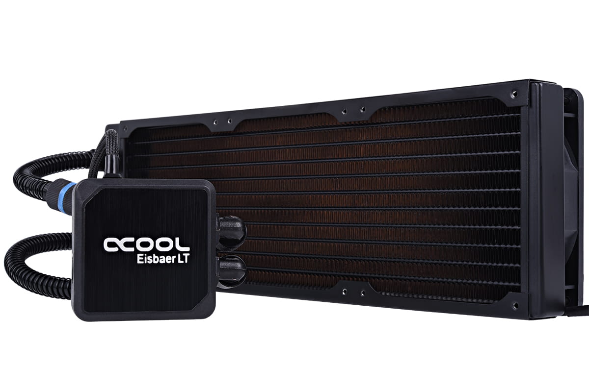

Radiator
Alphacool setzt auf einen neuen nur 25 mm schlanken Slim-Radiator. Anders als bei der Masse der AiOs verwendet Alphacool beim Radiator nicht billiges Aluminium sondern auf hochwertiges Kupfer. Die fast doppelt so hohe Wärmeleitfähigkeit von Kupfer steigert die Kühlleistung des Radiators enorm. Das wirkt sich besonders deutlich aus, wenn man sich dem Leistungslimit eines Radiators annähert. Während die Temperaturen bei Aluminium-Radiatoren recht früh progressiv ansteigen, kann der Kupfer-Radiator noch weitaus länger für stabile Temperaturen sorgen.

Auf den ersten Blick erhältst du mit der Eisbaer LT eine weitere typische CPU-AiO-Lösung. Bei genauerer Betrachtung jedoch hebt sich diese enorm davon ab. Sie bietet dank Kupfer-Radiator und Kupferkühler eine sehr hohe Kühlleistung. Außerdem ermöglichen die Schnellverschlüsse und die Custom-Wasserkühlungsteile eine enorme Erweiterbarkeit. Zusätzlich gibt es weitere Produkte, die ohne ein Nachfüllen direkt mit der Eisbaer LT gekoppelt werden können. Dazu gehören die Eiswand, vorbefüllte Eisbaer-Ready Radiatoren und alle Kühler der Eiswolf-Serie. Das Portfolio wird ständig erweitert.

Technische Daten Radiator
Triple120 mm
L x B x H390 x 120 x 25 mm
Material100 % Kupfer

Technische Daten CPU Kühler
L x B x H69 x 69 x 39 mm
Abmessungen Kühlerboden56 x 56 x 3 mm
Gewinde3x G 1/4 (Einlass, Auslass, Fillport)

Technische Daten Schlauch
Länge32 cm, inklusive Knickschutzfedern
Durchmesser11/8 mm
MaterialPVC
2 Schnellverschlüsse L x D83 x 28 mm vormontiert
