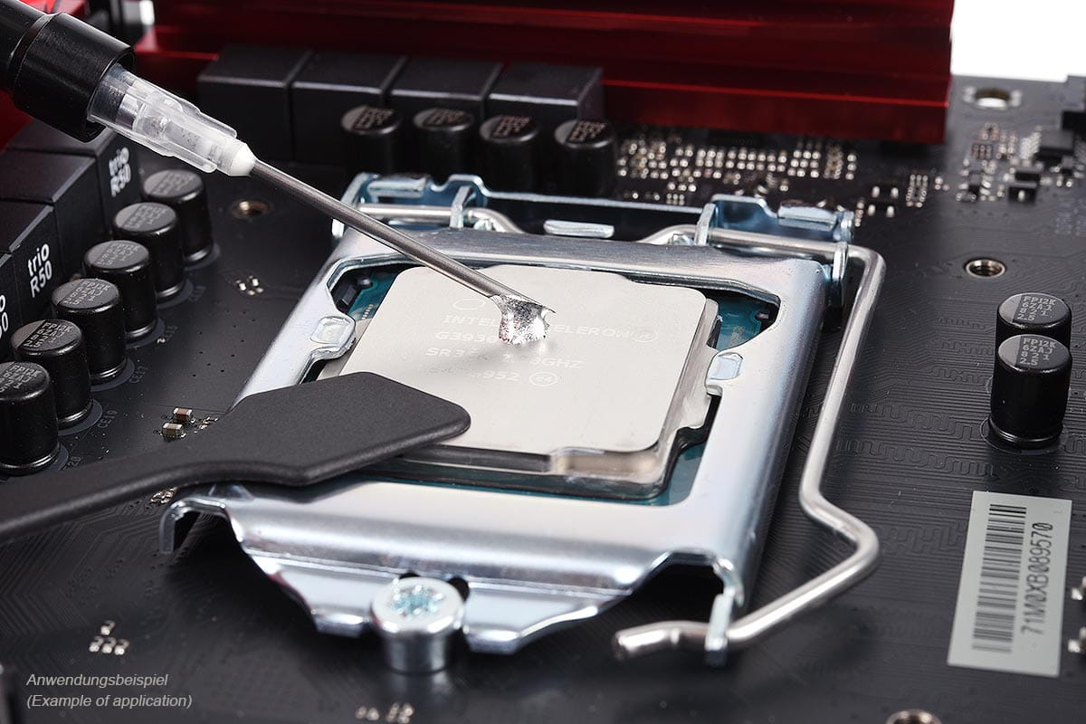

Das Auftragen der Alphacool Eisfrost Xtreme Flüssigmetall-Wärmeleitpaste ist weitaus einfacher als man denkt. Zuerst sollte man den Heatspreader der CPU oder GPU gründlich vorreinigen. Das geht am besten mit einem Stück Küchenrolle oder Toilettenpapier. Danach kann man mit dem beiliegenden Reinigungstuch die Grundreinigung durchführen. Man sollte es vermeiden, den Heatspreader nach der Grundreinigung mit den Fingern zu berühren. Die geringen Fettreste an der Haut können ein Auftragen durchaus erschweren.

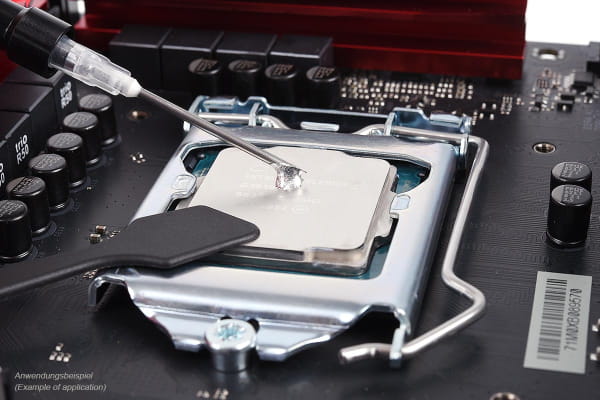

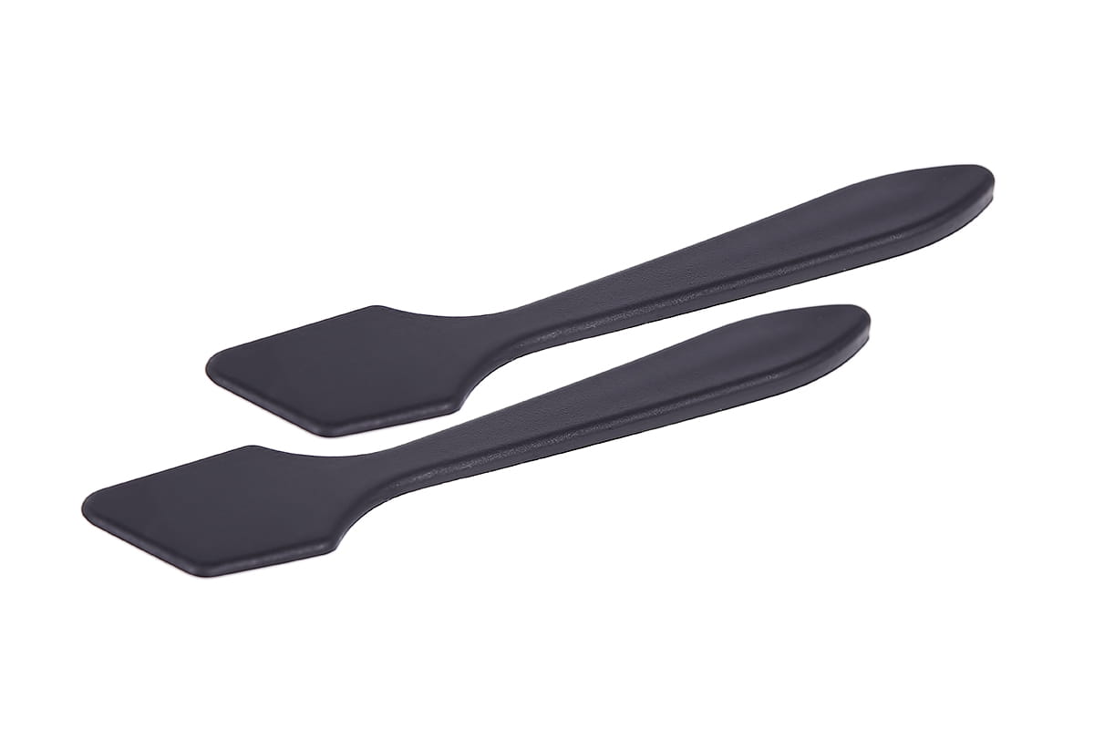

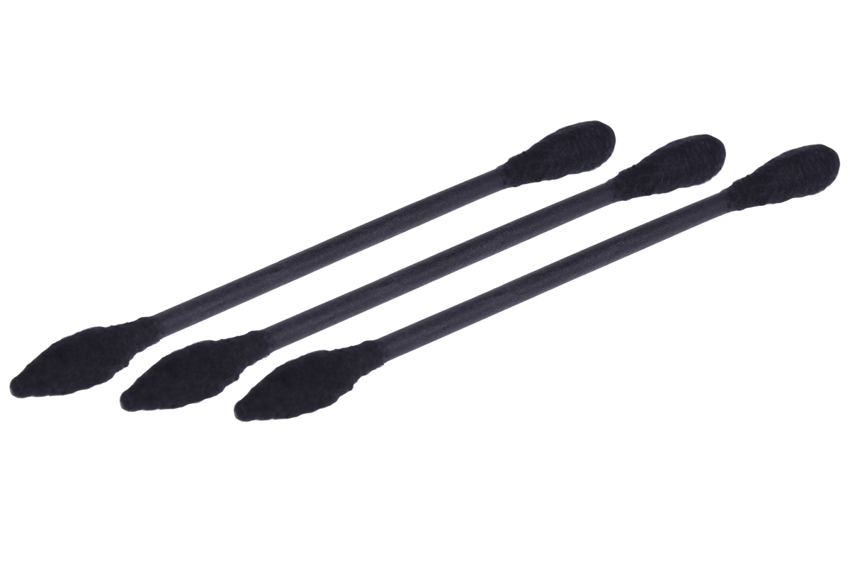

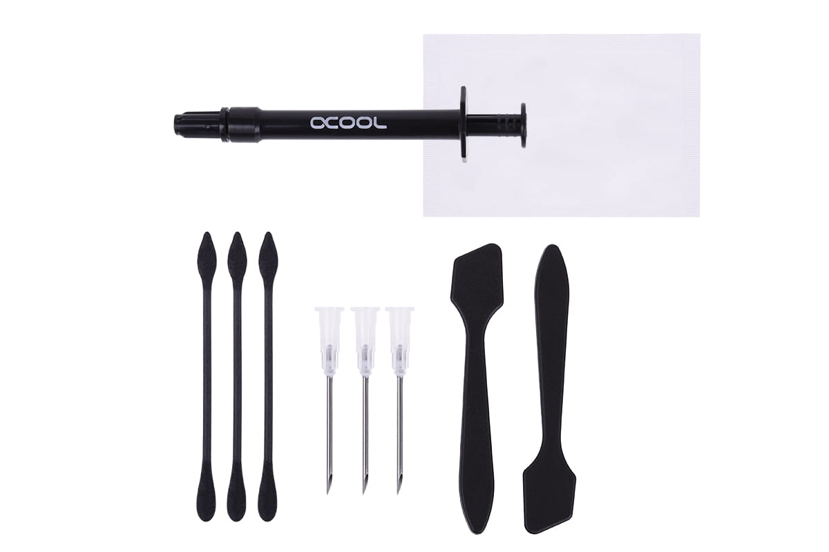

Jetzt kann man mittig auf dem Heatspreader einen kleinen Tropfen des Flüssigmetalls auftragen. Dieser sollte kleiner als eine Erbse ausfallen. In der Packung finden sich zwei spezielle Baumwollstäbchen zum Auftragen und Verstreichen des Flüssigmetalls. Damit lässt sich die Eisfrost Xtreme Wärmeleitpaste sehr gut verstreichen. Man sollte sich dabei aber etwas Zeit nehmen, denn durch die hohe Viskosität von Flüssigmetall lässt sie sich nur langsam verstreichen.
