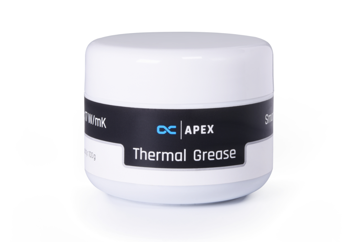

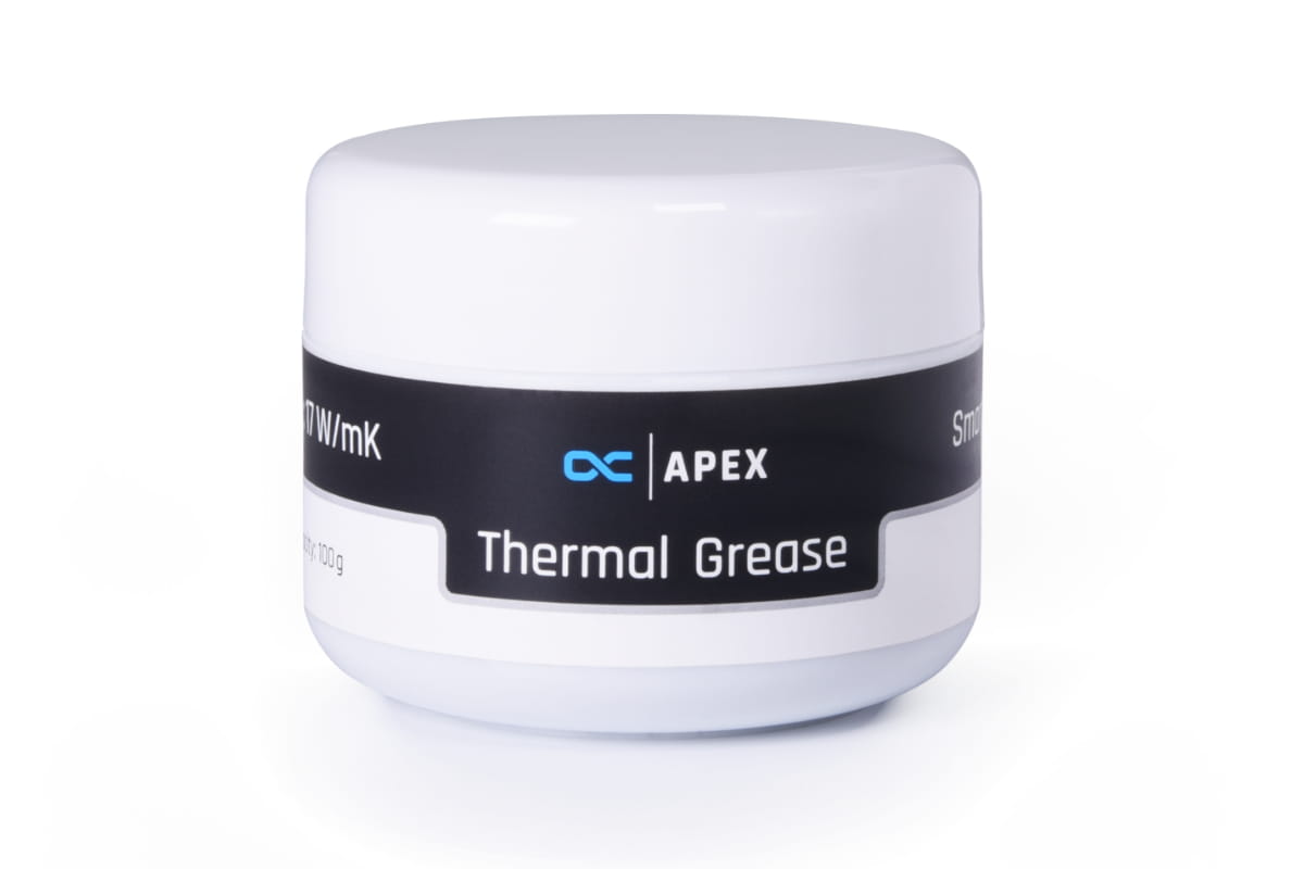

Das Alphacool Apex Thermal Grease richtet sich an alle Anwender, die mit ihrem System das... mehr
Das Alphacool Apex Thermal Grease richtet sich an alle Anwender, die mit ihrem System das Optimum an Performance erreichen wollen. Mit ihrer thermischen Wärmeleitfähigkeit ist diese elektrisch nicht leitende und für hohe Anpressdrücke geeignete Wärmeleitpaste eindeutig der Favorit, wenn Leistung und einfache Verarbeitung gefragt sind.
Anwendung

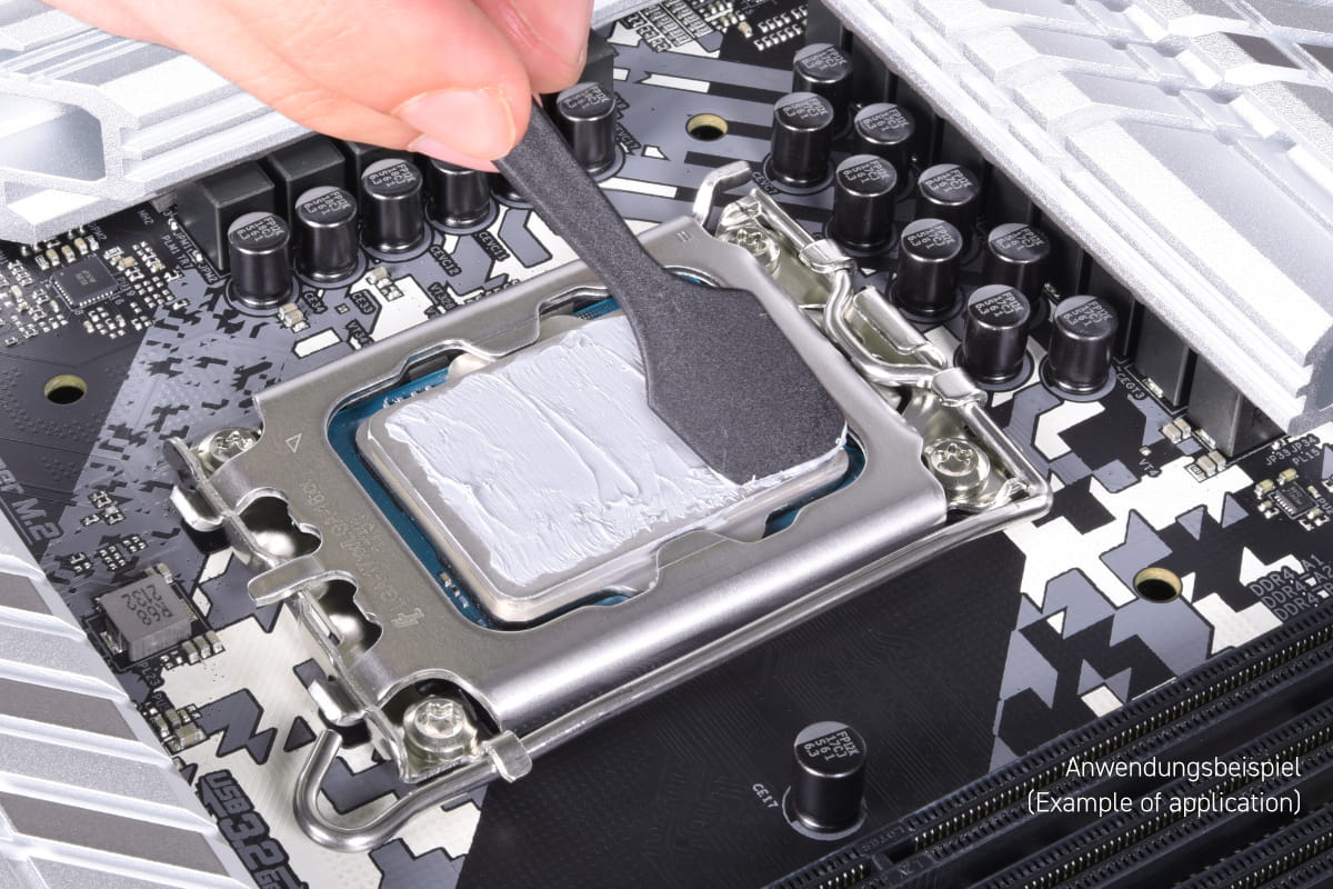

Das Apex Thermal Grease lässt sich aufgrund der hohen Viskosität optimal verarbeiten. Für das perfekte Auftragen der Wärmeleitpaste sollte ein Kunststoffspachtel (nicht im Lieferumfang enthalten) oder ein vergleichbares Hilfsmittel verwendet werden.
Eigenschaften
Alphacool's Apex Thermal Grease verfügt über eine extrem hohe thermische Wärmeleitfähigkeit und gehört damit zu den leistungsstärksten Wärmeleitpasten auf dem Markt. Eine bessere Wärmeleitfähigkeit bieten nur noch Wärmeleitpasten aus Flüssigmetall. Ausgeliefert wird das Apex Thermal Grease in einem 100g Behälter mit schraubbarem Verschluss. Die Menge an Wärmeleitpaste reicht für mehrere Anwendungen und kann im Behälter vor Austrocknung geschützt gelagert werden. Außerdem ist das Apex Thermal Grease nicht elektrisch leitend und nicht ätzend. Sollte beim Auftragen eine kleine Menge Paste daneben gehen, sind Schäden an der Hardware höchst unwahrscheinlich.
Anwendungsbereiche
Alphacool's Hochleistungs-Wärmeleitpaste kann zur Kühlung elektronischer Komponenten aller Art verwendet werden. Neben CPUs und Grafikkarten können auch die Bauteile von Playstation und Xbox Spielekonsolen gekühlt und somit in ihrer Performance und Haltbarkeit erheblich verbessert werden.
Verflüchtigungsrate (24 H@200 °C)%weniger als 0,5
Dichte3,2 g/cm³ (Test Methode ASTM D792)
Viskosität150-200 × 10³ mPa·s (Test Methode ASTM D2196)
Betriebstemperatur (°C)-40 °C bis 120 °C
Durchschlagspannung250 V/mil (Test Methode ASTM D149)
Thermische Impedanz0,1 ±0,01 °C in 2/W (Test Methode ASTM D5470)
Max. Betriebsdruck40 psi
Farbegrau
