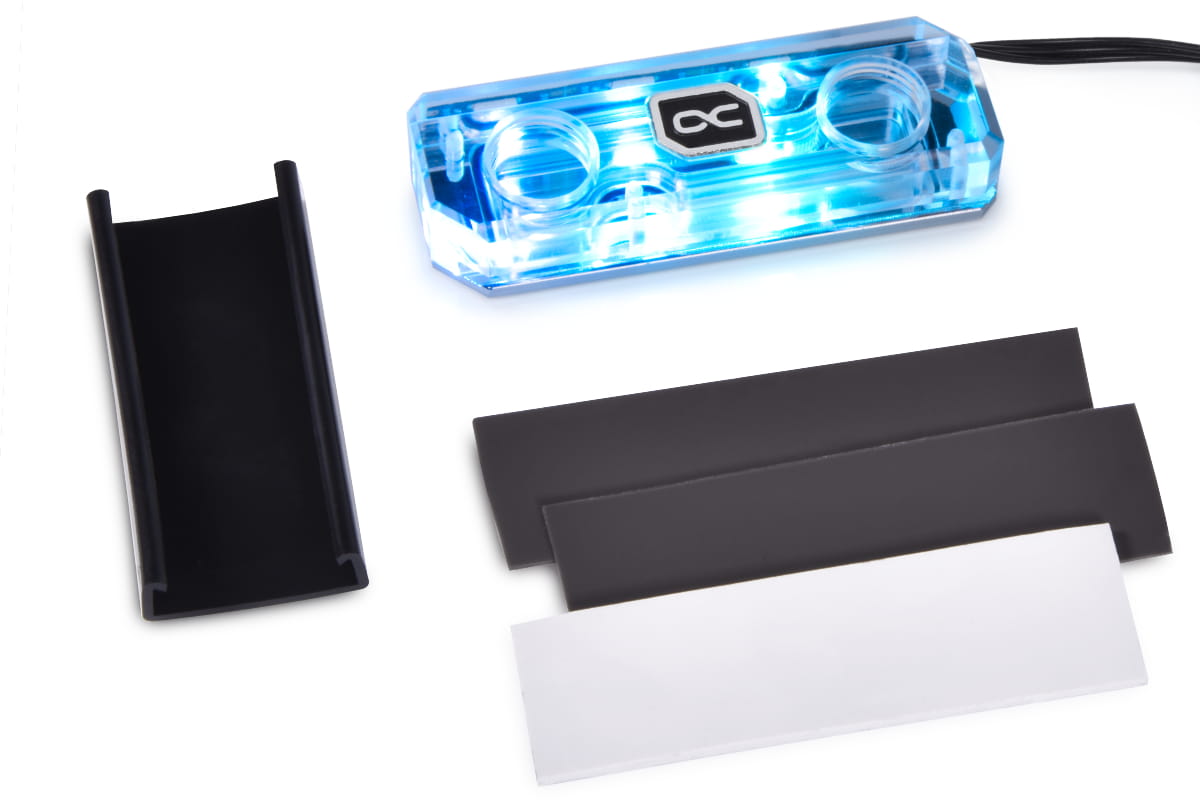

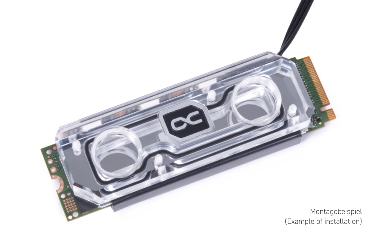

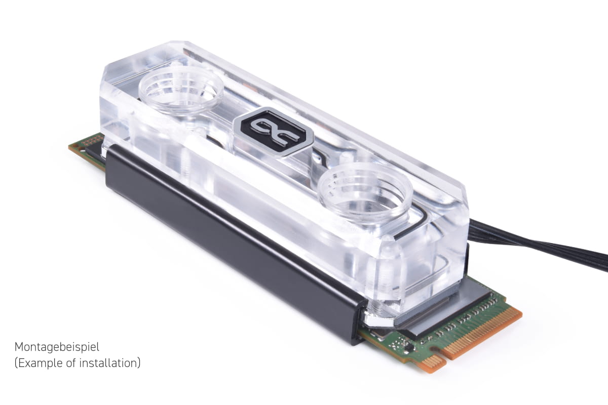

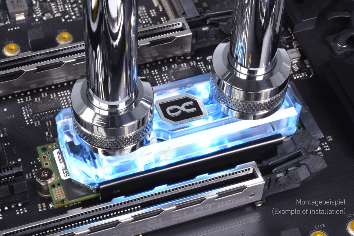

Der HDX Apex Acryl aRGB Kühler ist kompatibel zu M.2 2280 SSDs, die ein- bzw. beidseitig bestückt sind. Bei einer beidseitigen Bestückung des PCBs mit Speicherchips wird auf beiden Seiten das 0,5mm Wärmeleitpad verwendet. Sind nur auf einer Seite Speicherchips verbaut, dann verwendet man auf der Seite ohne Chips das 1,5mm Wärmeleitpad. Nachdem Ober- und Unterseite des SSD entsprechend mit Wärmeleitpads bestückt sind, wird der SSD Speicher in den Halteclip geschoben und unter dem Kühler montiert. Der Einbau auf das Mainboard erfolgt dann wie gewohnt. Der Kühler kann nun mithilfe der vorhandenen G1/4" Anschlüsse in den Wasserkreislauf eingebunden werden.

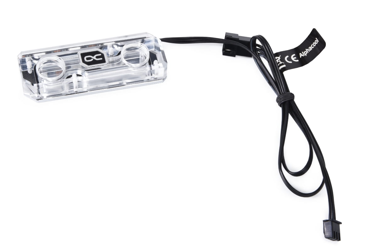

Im Kühler sind 3 digital adressierbare 5V RGB LEDs verbaut, welche eine einzigartige, sehr edel wirkende Beleuchtung erzeugen. Die Digitale aRGB LED Beleuchtung wird über einen JST 3-Pin Stecker angeschlossen. Um die aRGB Beleuchtung zu steuern, muss der Kühler mit Hilfe eines Adapters mit einem Digital-RGB Controller oder einem Digital-RGB fähigem Mainboard verbunden werden. Am verbleibenden 3-Pin male Stecker können weitere Digital-RGB LEDs abgeschlossen werden.

Technische Daten Kühler
L x B x H67,99 x 25,6 x 16,8 mm
Material KühleroberseiteAcryl
Material ClipKunststoff
Anschlüsse2x G 1/4
Dicke Kühlerboden1,6 mm
Wärmeleitfähigkeit Thermal Pads3 W/(m·K)
Beleuchtungdigital aRGB LEDs
Spannung digital aRGB LEDs5 V
Anzahl digital aRGB LEDs3
Druck getestet0,8 bar
Gewicht43 g
Farbetransparent
