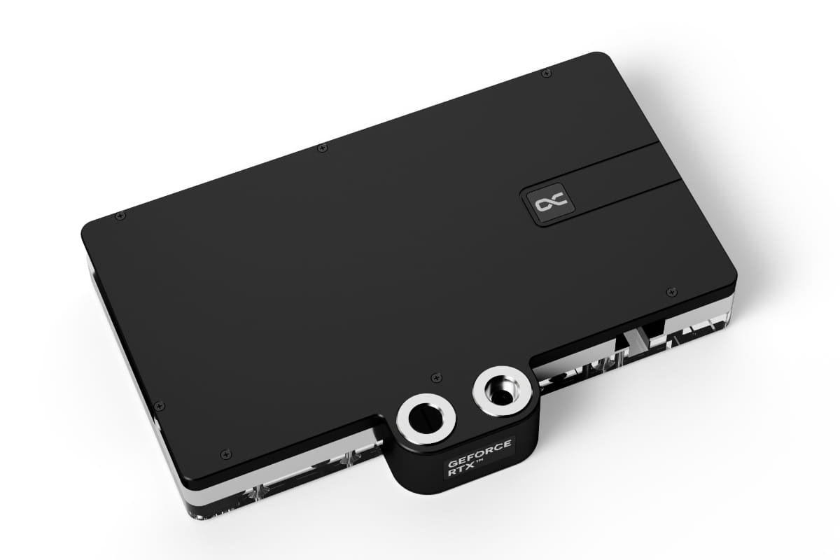

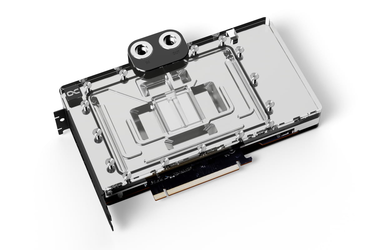

Alphacool's Core Produktserie zeichnet sich aus durch hochwertige Qualität, herausragende... mehr
Alphacool's Core Produktserie zeichnet sich aus durch hochwertige Qualität, herausragende Performance sowie der einheitlichen und funktionellen Designsprache.

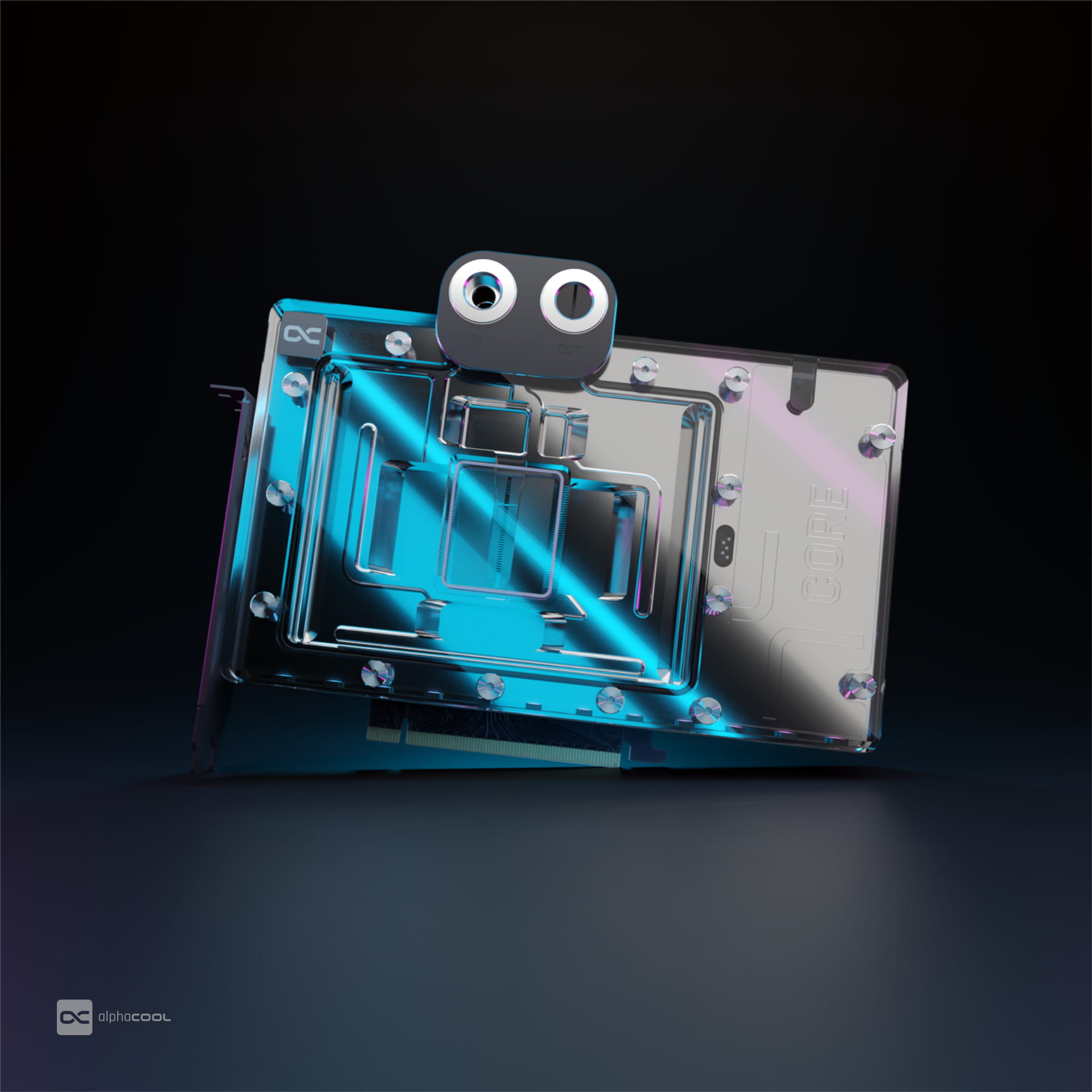

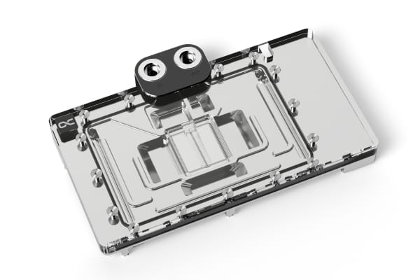

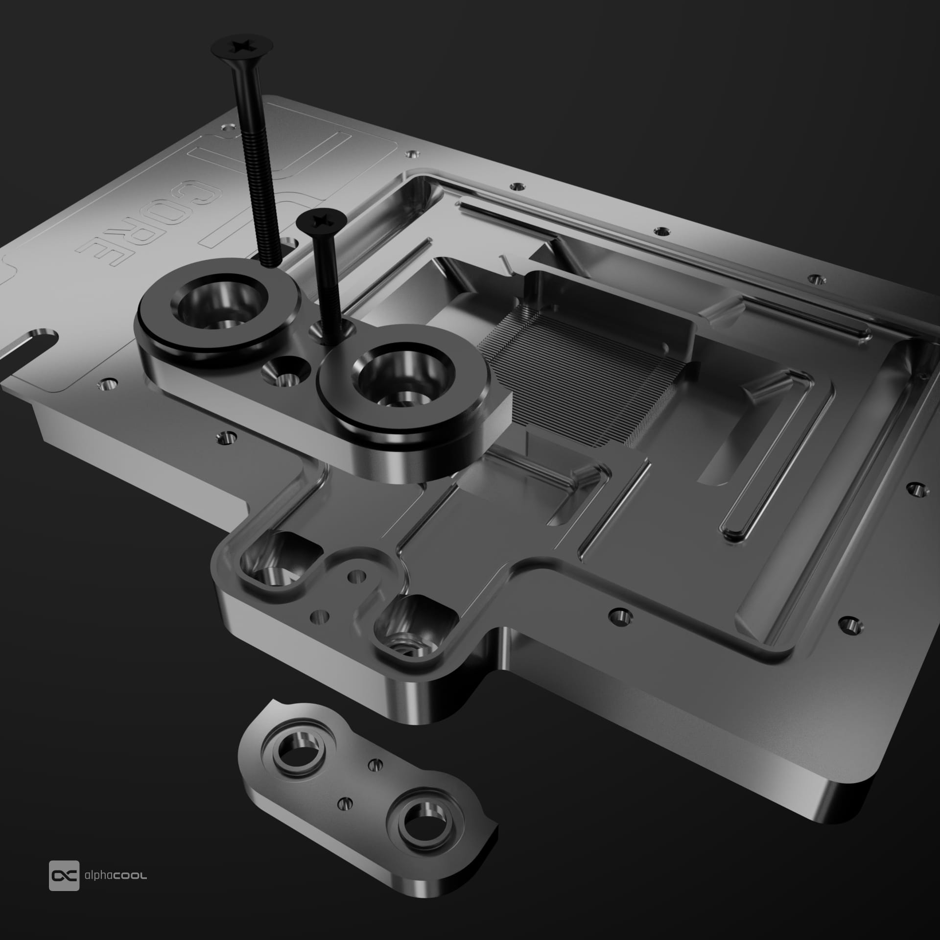

Der Kupferkühler, welcher gemeinsam mit dem Abschlussterminal aus einem Stück Kupfer gefräst wird, ist das Kernstück dieses Kühlers. Die feine Verarbeitung gepaart mit der harten und resistenten Verchromung des gesamten Kupferkühlers entsprechen den höchsten Qualitätsansprüchen. Die in Chrome belassenen, beidseitig integrierten G1/4“ Gewinde aus Messing heben sich optisch vom Terminal ab und sind einer der Kernpunkte der neuen Designsprache, die sich bei allen Produkten der Core-Serie zeigen wird.

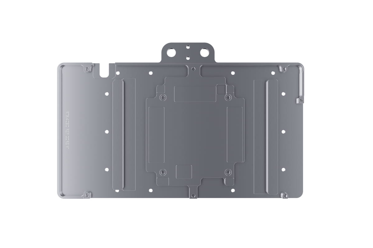

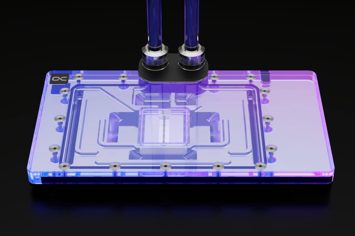

Die dem Design angepasste Aluminium Backplate bildet gemeinsam mit dem Terminal eine Einheit und überzeugt auf der Rückseite des Kühlers mit einer klaren und homogenen Optik. Die Beleuchtung besteht aus digital adressierbaren RGB-LEDs, die den gesamten Kühler gleichmäßig und gut ausleuchten.
Die technische Weiterentwicklung zeigt sich beim Wasserzulauf zur Düsenplatte sowie bei der Optimierung der Jetplate selbst. Diese wurde komplett neu gestaltet auf Basis von vielen Simulationen und praktischen Tests in Zusammenarbeit mit Boardpartnern. Die Finnendicke und Abstände wurden verändert, die Kühlfläche vergrößert und der Wasserfluss auf die Kernkomponenten mit der größten Wärmeabgabe optimiert. Die beiliegenden speziellen Soft Wärmeleitpads mit bis zu 7 W/mK passen sich perfekt selbst kleinsten Toleranzen an.
Wichtiger Hinweis: Der RTX 4090 Core Reference Kühler ist nicht kompatibel zu Nvidia's Geforce RTX 4090 Founders Edition. Die RTX 4090 FE ist kompatibel zu folgendem Kühler: Alphacool Core Geforce RTX 4090 Founders Edition mit Backplate (Art. 13470).

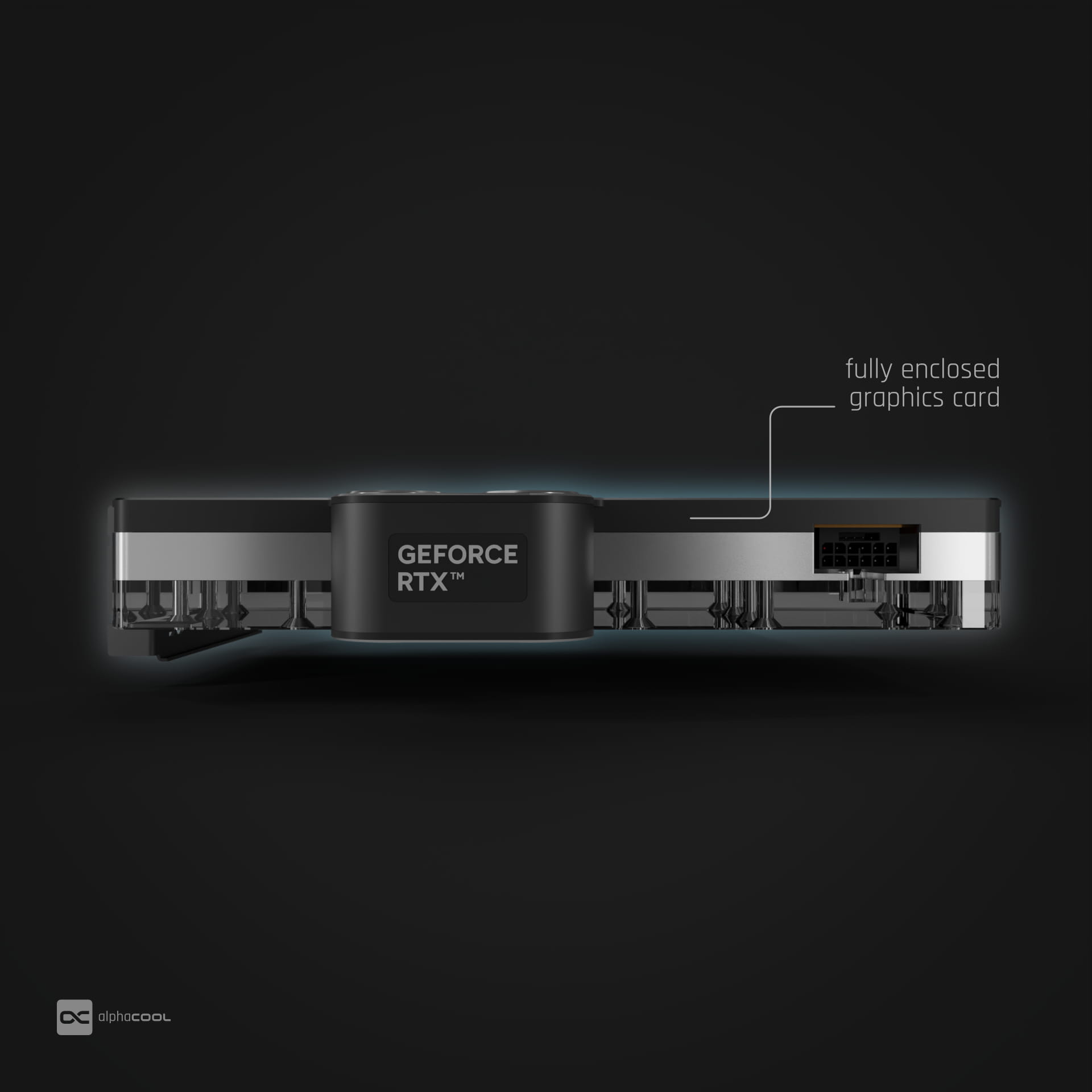

Achtung! Bitte beachten Sie, dass ein Teil des PCB nicht vom Wasserkühler bedeckt ist.
Achtung! Leider verwendet Inno3D zwei verschiedene PCB Layouts. Bitte überprüfen Sie Ihre Seriennummer. Wenn sie wie folgt aussieht, ist sie nicht mit unseren Wasserblöcken kompatibel: 32-879-xxxx8xxxx
