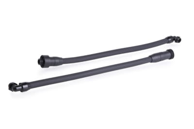

12983 Alphacool Eisbaer TPV Extension Set 90° (Schlauch und Anschlüsse)

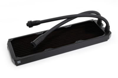

14372 Alphacool NexXxos ST30 Full Copper 360mm vorbefüllt AIO Edition

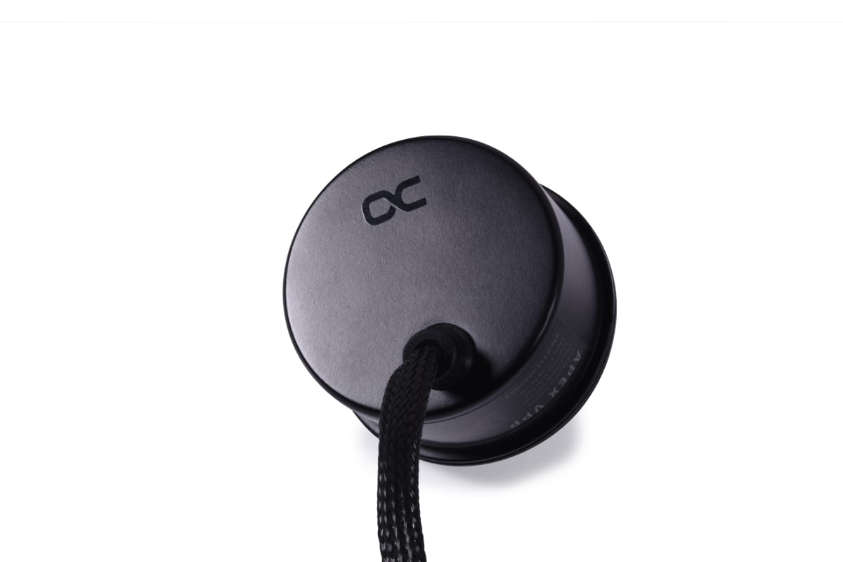

13339 Alphacool VPP Apex Pump

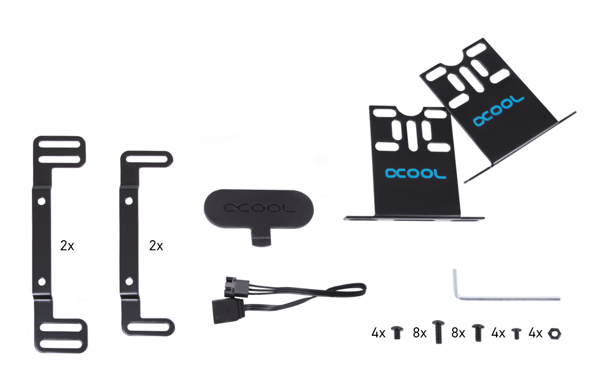

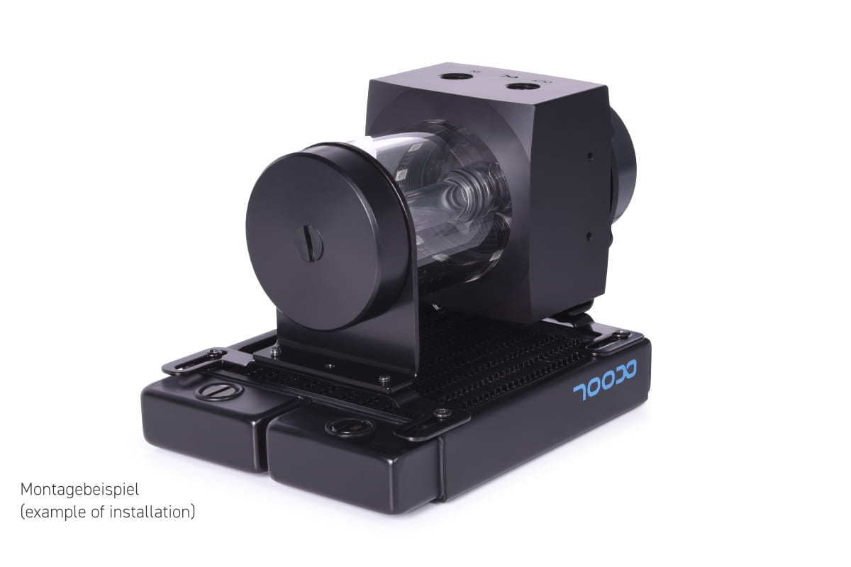

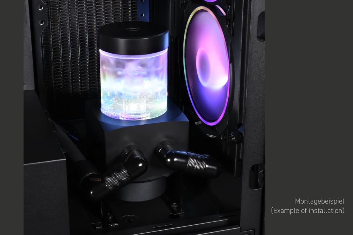

Umfangreiche Montage Möglichkeiten
Montagemöglichkeit 1:
Im Lieferumfang sind Standfüße enthalten, die unter anderem die Montage des Ausgleichsbehälters am Boden des Gehäuses ermöglichen.
Montagemöglichkeit 2:
Im Lieferumfang befinden sich 120mm/140mm Montagerahmen, mit denen der Core Ausgleichsbehälter beliebig an freien Lüfterplätzen, Radiatoren oder an den Lüftern auf Radiatoren befestigt werden kann.

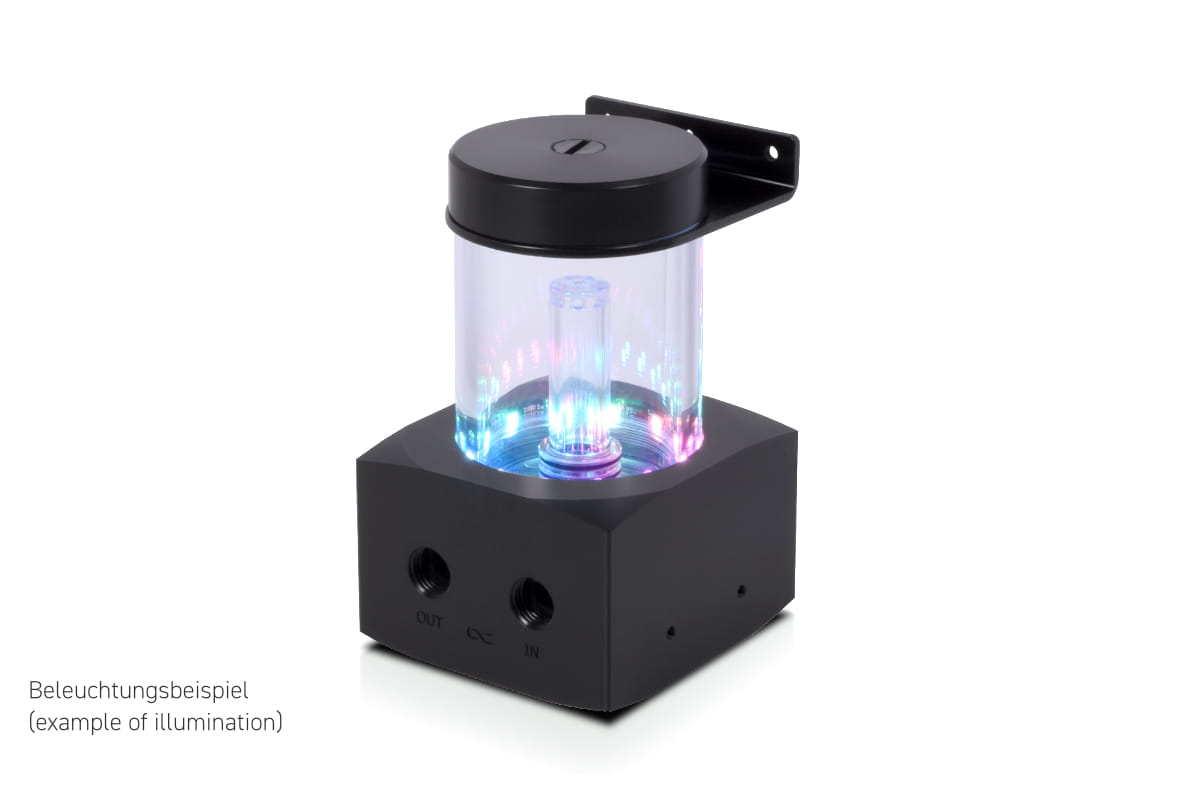

Digital adressierbare RGB Beleuchtung
12 digital adressierbare RGB LEDs beleuchten die Aycrylröhre des Ausgleichsbehälters. Sie sind ringförmig am unteren Ende der Röhre im Übergang zum Pumpentop angebracht und sorgen für eine brillante Ausleuchtung des gesamten Ausgleichsbehälters. Im Zusammenspiel mit dem Lighttower Wassereffekt erreicht man ein ganz besonderes Ambiente. Die Digitale aRGB LED Beleuchtung wird über einen JST 3-Pin Stecker angeschlossen und kann mit einem Digital-RGB Controller (z.B. Alphacool Aurora Eiscontrol, Art.15360) oder einem Digital-RGB fähigem Mainboard gesteuert werden.
Über die Steigröhrchen wird im Core Reservoir ein besonderer Wassereffekt erzeugt. Wer den Ausgleichsbehälter nicht über die Oberkannte des Steigröhrchen hinaus befüllt, erhält eine Art Springbrunneneffekt. Dabei wird das Wasser an den Seiten des Steigröhrchens rausgedrückt und gegen die Glasröhre gespritzt. Je nach Durchfluss des Kreislaufes ist der Effekt stärker oder schwächer. Der Effekt kann mit Hilfe der im Lieferumfang enthaltenen Steigröhrchen am unteren oder am oberen Einlass platziert werden.

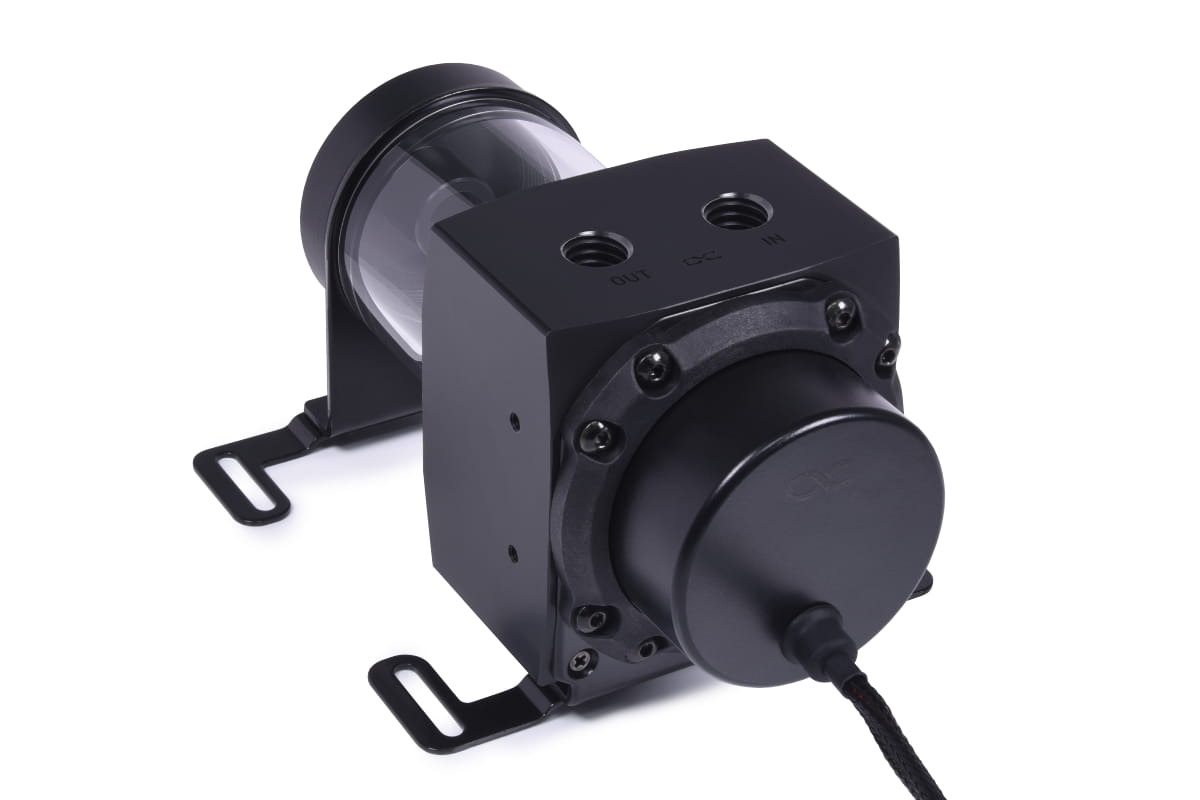

Pumpenkompatibilität
Der Alphacool Core Ausgleichsbehälter verfügt über ein integriertes Pumpen-Top und ist zu allen originalen D5 Pumpen sowie zu sämtlichen Alphacool VPP Pumpen kompatibel. Der Pumpenhaltering, ein Pumpen O-Ring sowie sämtliche Schrauben sind Lieferumfang enthalten.
Pumpe
Die VPP Apex Pumpe verzichtet auf ein sphärisches Lager und setzt auf eine Keramikachse. Die Spulen des Motors wurden von innen nach außen verlegt. Die Änderungen bewirken, dass die Pumpe grundsätzlich stabiler und laufruhiger ist und entstehende Vibrationen deutlich reduziert wurden. Ein weiterer positiver Nebeneffekt ist, dass der Stromverbrauch dadurch fast halbiert werden konnte. Im Vergleich zu Alphacool's Eispumpen erfolgt die Stromversorgung nicht über einen 4-Pin Molex Anschluss. Stattdessen wird die Apex VPP Pumpe wird mithilfe eines SATA-Anschluss am Netzteil angeschlossen. Die Apex VPP Pumpe verfügt einen 4-Pin Lüfteranschluss, der an das Mainboard oder an einen externen Controller angeschlossen wird. So lässt sich der Drehzahlbereich der Pumpe via PWM steuern und auslesen.

Technische Daten VPP Apex
Abmessungen (L x B x H)65 x 65 x 41 mm
Material PumpeKunststoff
Material AchseKeramik
Stromanschluss4-Pin PWM | SATA
Regelbereich2500-4500 U/min
Kabellängen4-Pin PWM - 48 cm | SATA - 48 cm
Betriebsspannung8-13 V DC / 14 W IP32
Startspannung12 V DC
Maximale Förderhöhe4,25 m
Maximaler Durchfluss340 L/h
Nettogewicht276 g
