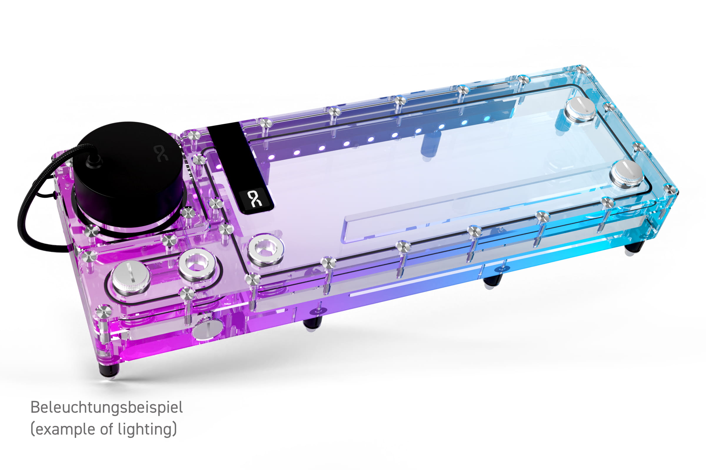

Das Alphacool Core Flat Reservior sieht mit seiner aRGB Beleuchtung nicht nur schick aus,... mehr
Das Alphacool Core Flat Reservior sieht mit seiner aRGB Beleuchtung nicht nur schick aus, sondern ist mit insgesamt 5 Anschlüssen auch flexibel einsetzbar. Der Ausgleichsbehälter besteht vollständig aus Acryl. Aufgrund der flachen Bauweise findet das Core Flat Reservior auch in kleinen Gehäusen Platz. Eine VPP Pumpe ist bereits vormontiert.
Core-Design
Ein Kernelement von Alphacool's Core Design Serie sind die verchromten, aus Messing bestehenden G1/4" Anschlüsse. Bei dem Core Flat Reservior werden die Anschlüsse eingelassen und nicht wie üblich in ein Gewinde verschraubt. Dadurch umgeht Alphacool das Problem möglicher Leckagen aufgrund von Rissbildung durch die direkte Einschraubung der Anschlüsse in das Acryl. Die Anschlüsse sind zweiteilig, mit einem O-Ring versehen und kontern sich bei der Montage im Acryl gegenseitig. Das sorgt nicht nur für absolute Dichtigkeit jedes einzelnen Anschlusses, sondern ermöglicht auch die klare und funktionelle Optik der Alphacool Core Design Serie.
Einfache Montage
Mit Hilfe des im Lieferumfang enthaltenen Core Push Mounting-Kits kann das Core Flat Reservior am Gehäuse-Panel oder auf einem Radiator montiert werden. Dazu werden die Metall-Pins am Radiator oder am Panel des PC Gehäuses befestigt und die dazu passenden Female Hülsen an dem Flat Reservior angebracht (siehe Manual). Im nächsten Montageschritt wird das Flat Reservior einfach und werkzeuglos auf die Pins aufgesteckt. Alphacool's Push-Mounting ermöglicht einen festen Sitz des Ausgleichsbehälter im Gehäuse-Panel oder auf dem Radiator und erlaubt eine einfache Demontage für Wartung bzw. Erweiterungsvorhaben.
Gamechanger
Das Core Flat Reservior wird als 240mm oder 360mm Variante mit rechter Positionierung des Pumpentops angeboten. Damit ist der Ausgleichsbehälter optimal für Custom Wasserkreisläufe geeignet. Seitlich befindet sich ein zusätzlicher Drainport, mit dem der das Flat Reservior einfach und unkompliziert entleert werden kann.
Alphacool's Core Flat Reservior wird aus hochwertigem Acrylglas gefertigt. Das erlaubt einen freien Blick auf die Kühlflüssigkeit und ein brillantes Farbspiel durch die verbaute digital adressierbare aRGB-Beleuchtung. Die Beleuchtung kann über einen digitalen aRGB-Header am Mainboard oder optional durch Alphacool's Aurora Eiscontrol aRGB Controller (Artikel-Nr.: 15360) gesteuert werden.
Abmessungen (L x B x H)360,00 x 125,00 x 45,14mm
Volumen (Ausgleichsbehälter)500ml
MaterialAcryl
PumpenkompatibilitätD5/VPP
Anschlüsse5x G1/4“ Innengewinde / 1x Drainport
Druckgetestet0,8 Bar
Anzahl digital aRGB LEDs17
Spannung digital aRGB LEDs5V
Farbetransparent
Technische Daten Pumpe
Abmessungen (Flat Reservoir mit Pumpe) (L x B x H)360,00 x 125,00 x 91,79mm
Material PumpeKunststoff
Material AchseKeramik
Anschlüsse4-Pin PWM | SATA
Regelbereich2500 - 4500 RPM
Startspannung12V DC
Maximale Förderhöhe4,25m
Maximaler Durchfluss340L/h
Gewicht276g
