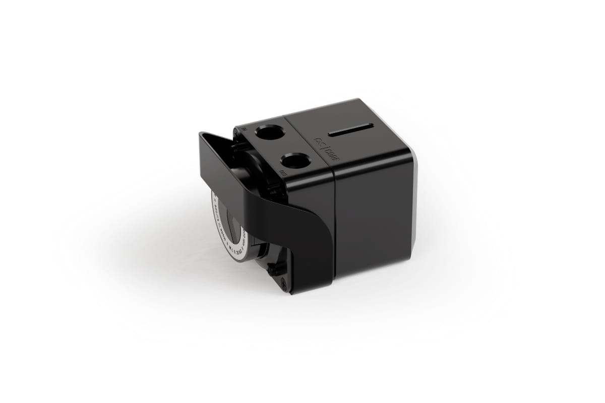

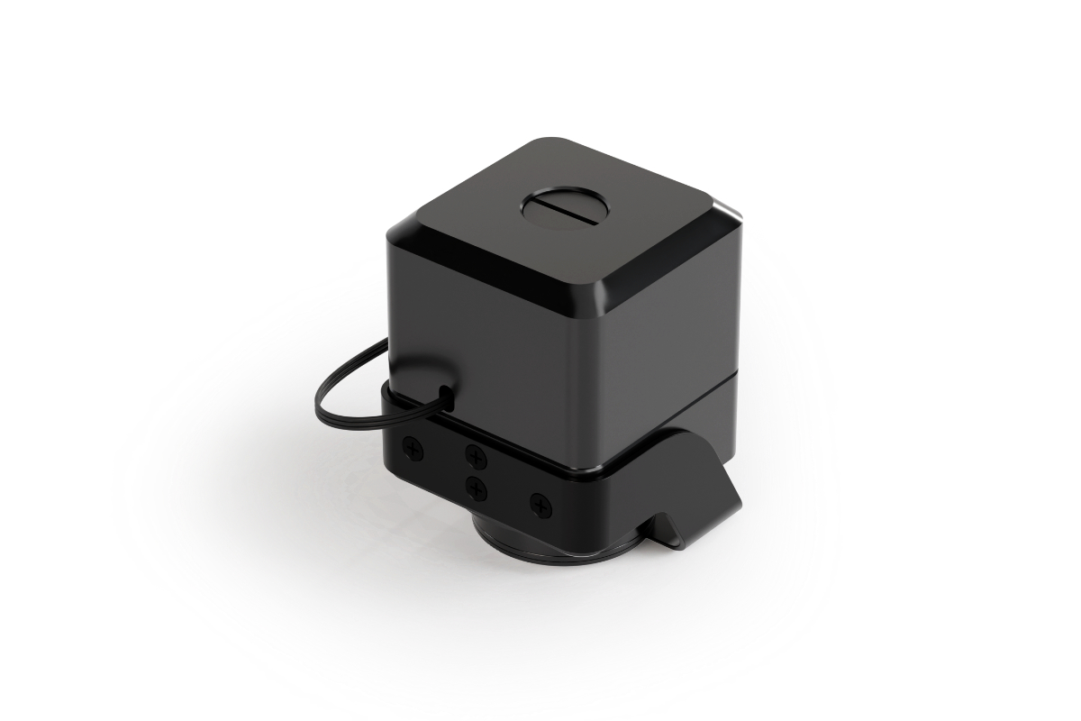

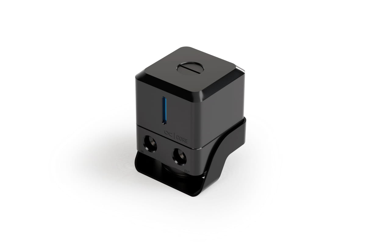

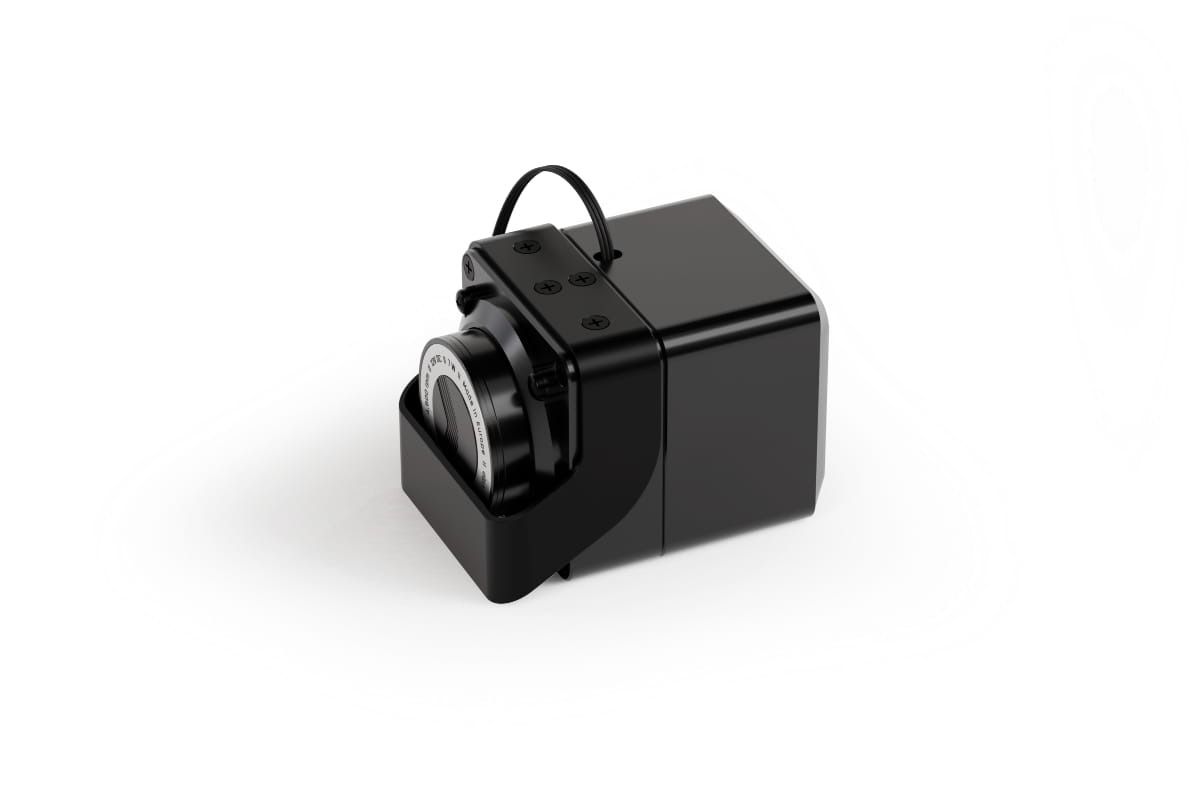

Das Alphacool Core DDCzero XS Reservoir kombiniert einen besonders kompakten Ausgleichsbehälter... mehr
Das Alphacool Core DDCzero XS Reservoir kombiniert einen besonders kompakten Ausgleichsbehälter mit der leistungsstarken Alphacool DDCzero PWM Pumpe. Durch seine platzsparende Bauweise eignet sich die Kombination ideal für Small-Form-Factor-Systeme und andere Wasserkühlungen mit stark begrenztem Bauraum.
Trotz der kompakten Abmessungen bietet der Ausgleichsbehälter ausreichend Füllvolumen für leistungsfähige Wasserkreisläufe. Drei G1/4"-Anschlüsse ermöglichen eine flexible Einbindung in das Kühlsystem.
Die Basis des Core DDCzero XS Reservoirs besteht aus widerstandsfähigem Acetal. Das Top wird aus Aluminium gefertigt, während der transparente Ausgleichsbehälter aus hochwertigem Acryl besteht. Diese Materialkombination sorgt für eine hohe Stabilität. Das Aluminium-Top dient ausschließlich als optisches Designelement und kommt nicht mit der Kühlflüssigkeit in Kontakt. Zwei der G1/4"-Anschlussgewinde sind direkt in die robuste Acetalbasis integriert. Ein weiterer Anschluss befindet sich im Acrylreservoir und kann als Fillport genutzt werden.

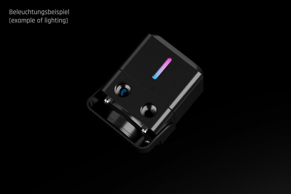

Die integrierte digital adressierbare aRGB-Beleuchtung setzt den Ausgleichsbehälter dezent in Szene und bietet einen schmalen Einblick is innere. Die Beleuchtung kann über einen kompatiblen digitalen aRGB-Anschluss am Mainboard oder einen geeigneten aRGB-Controller (Art.-Nr. 15360) gesteuert werden.
Die kompakte Pumpen-Reservoir-Kombination vereint beide Komponenten in einer platzsparenden Einheit und reduziert dadurch den benötigten Installationsraum.
Die integrierte Alphacool DDCzero PWM Pumpe ist eine kompakte und leistungsfähige Umwälzpumpe für PC-Wasserkühlungen, Datacenter-Systeme und industrielle Anwendungen. Eine robuste Keramikachse sorgt in Verbindung mit dem widerstandsfähigen Kunststoffgehäuse für einen zuverlässigen und langlebigen Betrieb. Die Pumpe bietet eine hohe Förderleistung und sorgt für einen zuverlässigen Kühlmitteldurchfluss. Die Drehzahl lässt sich innerhalb eines breiten Regelbereichs flexibel an die jeweiligen Anforderungen des Systems anpassen. Die Alphacool DDCzero PWM Pumpe wird über einen 4-Pin-Lüfteranschluss mit dem Mainboard oder einem geeigneten Controller verbunden. Über diesen Anschluss wird die Pumpe mit Strom versorgt, per PWM-Signal geregelt und das Drehzahlsignal ausgelesen. Durch die PWM-Steuerung kann die Pumpenleistung gezielt an die aktuelle Systemauslastung angepasst werden. Dies ermöglicht einen ausgewogenen Betrieb zwischen hoher Kühlleistung und einer möglichst geringen Geräuschentwicklung.

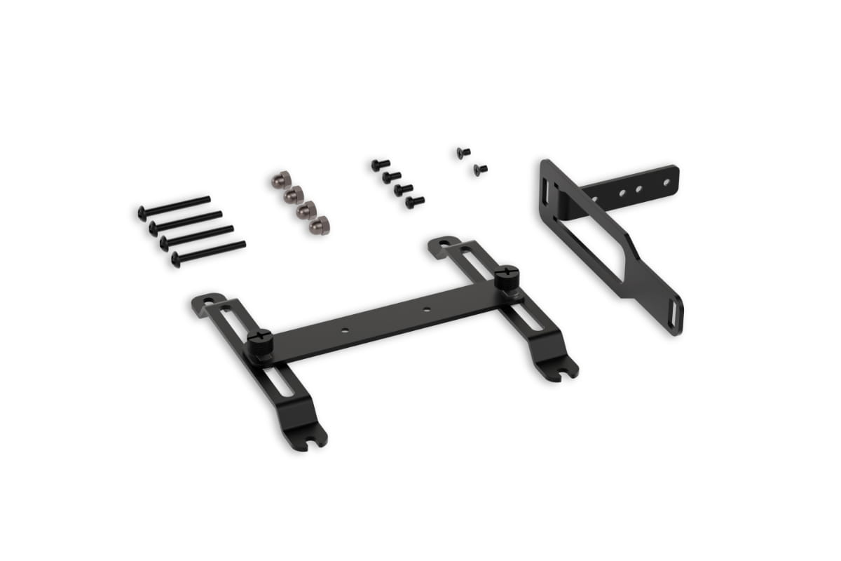

Im Lieferumfang enthalten ist das Alphacool Core Universalhalterungsset. Dieses ermöglicht eine einfache Montage und einen sicheren Halt der Core DDCzero Flat Reservoirs an Radiatoren oder Lüfterplätzen im 120-mm-Format. Mit dem Alphacool Core Universalhalterungsset können die Reservoirs in zwei möglichen Ausrichtungen montiert werden. Gerade oder 90° gedreht.
