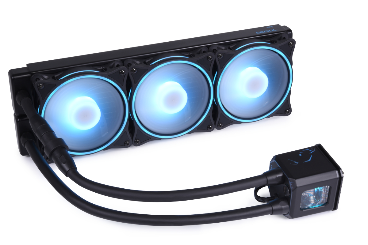

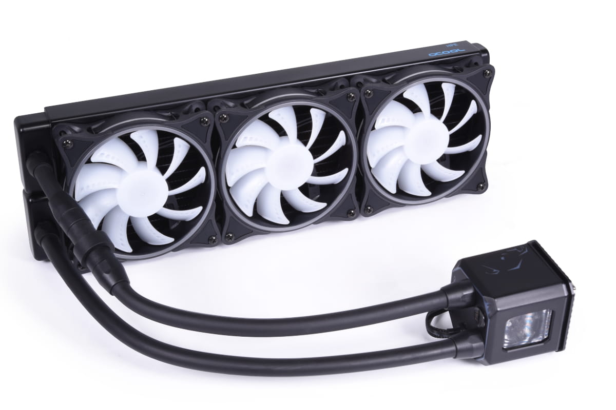

Die Eisbaer Aurora HPE Edition 360 CPU AIO Wasserkühlung verfügt über den extrem... mehr
Die Eisbaer Aurora HPE Edition 360 CPU AIO Wasserkühlung verfügt über den extrem leistungsstarken NexXxos HPE Performance Vollkupferradiator, der mit den durchsatzstarken Aurora Rise 120mm Lüftern bestückt ist. Alle verwendeten Komponenten kommen aus dem klassischen DIY-Wasserkühlungsbereich und werden auch zum größten Teil bei den Enterprise Produkten für Server verwendet. Alphacool's Eisbaer Aurora HPE Edition 360 CPU AIO ist eine leistungstarke All-in-One Wasserkühlung die so einfach zu installieren ist wie eine AIO, aber die Leistung eines vormontierten und vorgefüllten Custom-Loops bietet.

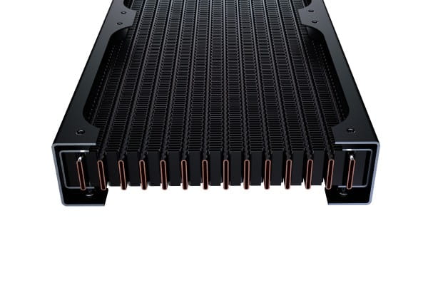

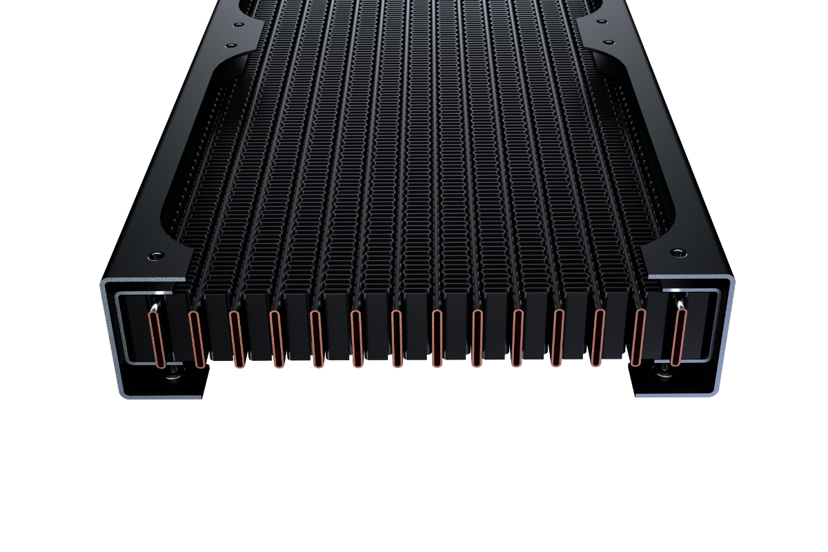

Neuer HPE-Radiator!
Der NexXxos ST30 HPE Radiator verwendet die gleichen Materialien wie die bisherigen NexXxos Modelle, geht aber technisch einen Schritt weiter. Durch den verdichteten inneren Aufbau, konnte die Anzahl an Wasserkanälen und Kupferlamellen erhöht werden. Damit ist ein größeres Wasservolumen im direkten Kontakt mit den Kühlfinnen und die Wärmeübertragung wird enorm verbessert. Durch die höhere Anzahl der Finnenreihen und deren Verkürzung wird zudem die Kühlfläche wesentlich effizienter ausgenutzt. Vergleichstests mit dem herkömmlichen NexXxos Radiator haben ergeben, dass bei Verwendung des HPE Radiators eine Leistungssteigerung von 4,5K möglich ist. Bei höherer Umgebungstemperatur und höherer Drehzahl der Lüfter steigt der Leistungsabstand zu den normalen NexXxoS Radiatoren sogar progressiv an und erreicht eine mögliche Leistungssteigerung von bis zu 6K.

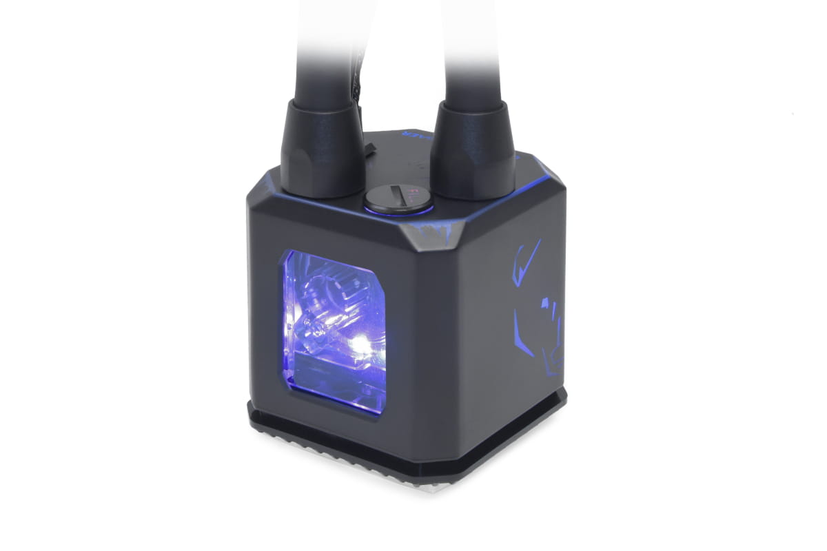

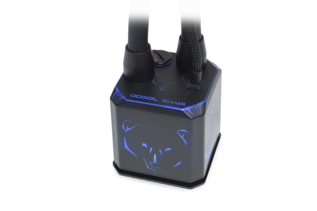

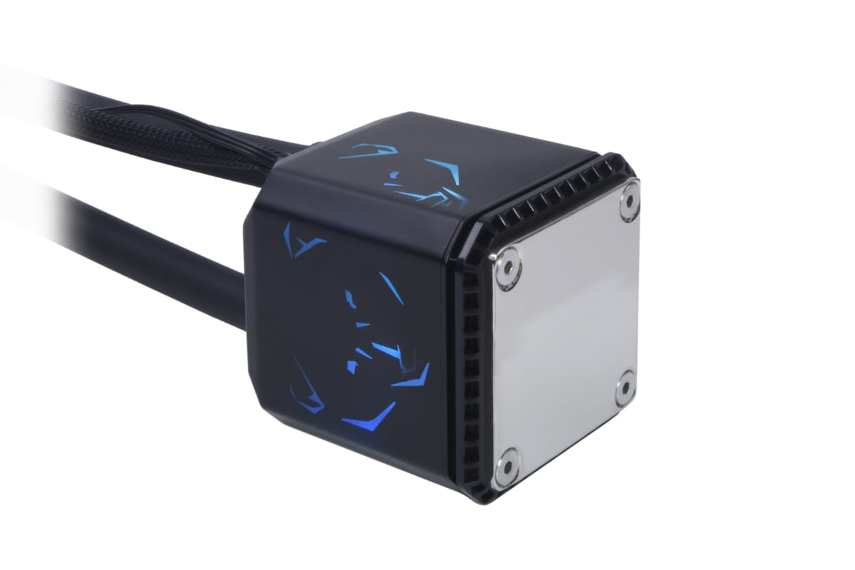

Kühler & Pumpe
Wie bei allen Alphacool Produkten, besteht der Kühlerboden aus vernickeltem Kupfer und ist mit sehr feinen Kühlfinnen bestückt, die über den gesamten Boden verteilt sind. Eine Düsenplatte sorgt für einen beschleunigten Durchfluss über die Kühlfinnen was die Kühlleistung steigert. Der Wasserfluss ist so optimiert, dass alle Bereiche des Kühlerbodens gleichmäßig gekühlt werden. Der Eisbaer LT Aurora Kühler verwendet die sehr kompakte und kleine DC-LT 2 Pumpe. Sie bietet genug Leistung um noch eine weitere Komponente wie einen GPU-Wasserkühler oder einen weiteren Radiator in den Kreislauf einzubinden.
Lüfter
Der Alphacool Rise Aurora Lüfter bietet neben einem weiten Regelbereich auch eine überragende Digitale aRGB LED Beleuchtung an. Die einzeln steuerbaren 5V aRGB LEDs gepaart mit dem speziellen Design des Lüfters erzeugen einzigartige Effekte. Über den 4-Pin PWM Anschluss kann der Lüfter von 0 bis 2500 U/min geregelt werden. Zusätzlich bietet er eine Zero-Ansteuerung, mit der der Lüfter auf 0 U/min herunter geregelt werden kann und dann mit ca. 350 U/min startet. Bei 800 U/min ist der Lüfter nahezu lautlos, bietet aber dennoch einen guten Luftdurchsatz (118,9 m³/h) gepaart mit einem hohen statischen Druck (3.17mm/H₂O).

Volle Digital aRGB Beleuchtung
Die Kühler-Pumpeneinheit und die Lüfter sind komplett mit Digital RGB LEDs bestückt, auch bekannt als adressable RGB oder aRGB. Mit dem beiliegenden Controller oder einer Digital RGB Steuerung am Mainboard lassen sich umfangreiche Effekte einstellen. Für einen schönen optische Effekt sorgt natürlich der beleuchtete Eisbaer auf der Kühler-Pumpeneinheit. Zur einfacheren Ansteuerung über einen Controller, lassen sich die Lüfter und auch die Pumpe als Daisy-Chain in Reihe schalten. Das sorgt für eine saubere Verkabelung der einzelnen LED-Komponenten.

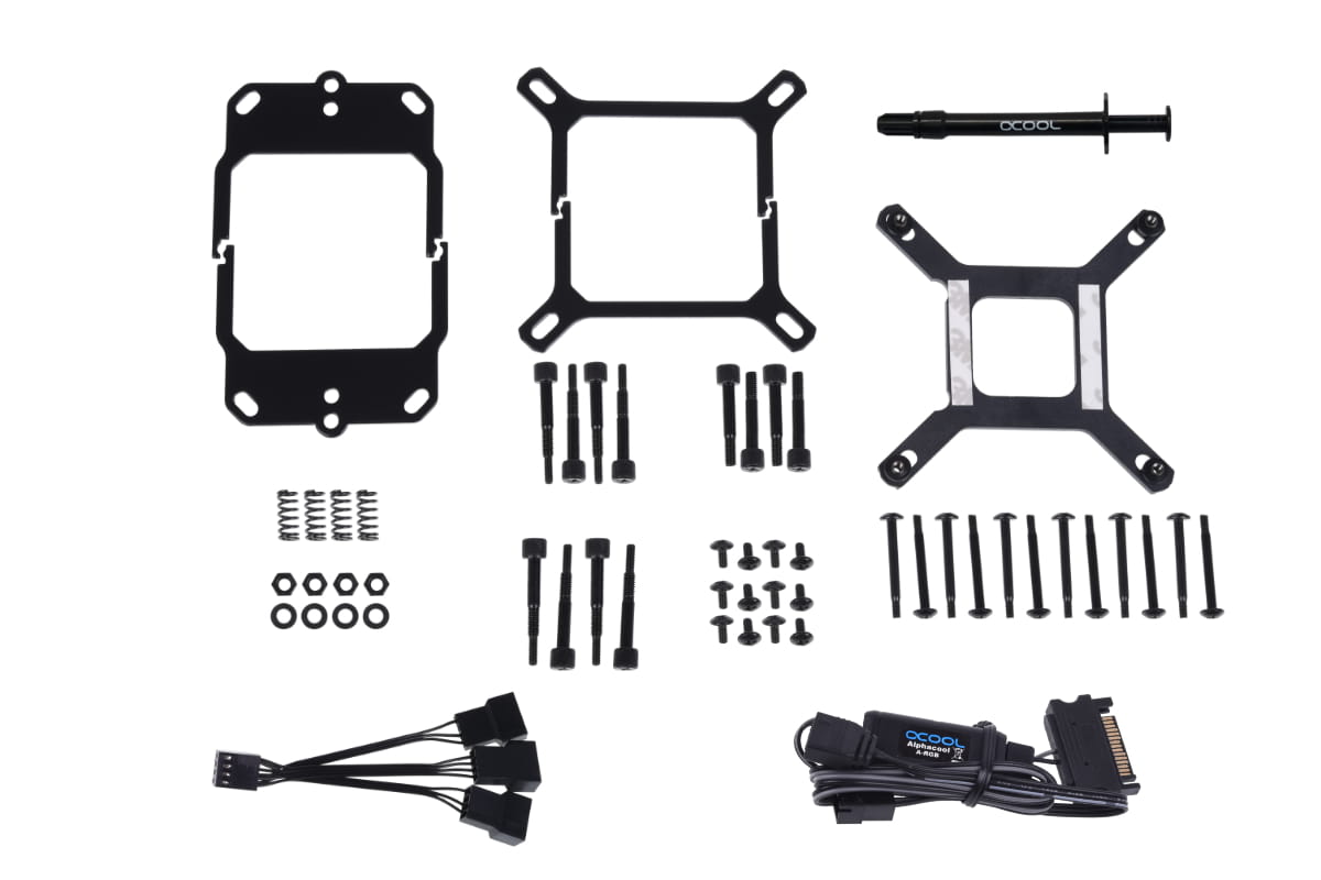

AMD: AM4 / AM5 / SP6 / sTRX4 / sWRX8 / TR4
Intel: LGA 1150 / LGA 1151 / LGA 1155 / LGA 1156 / LGA 1200 / LGA 1700 / LGA 1851 / LGA 2011 / LGA 2011-3 / LGA 2066
Technische Daten Radiator
L x B x H391,5 x 124 x 30 mm (±3 %)
Material GewindeMessing
Anschlüsse2x G 1/4
Mögliche Lüftergröße120 mm
Druck getestet0,8 bar
Finnenabstand18 FPI
L x B x H66 x 66 x 69 mm
Material Gehäuse & AusgleichbehälterNylon, Acryl
Anschlüsse2x G 1/4 (+ 1x Fillport G 1/4)
Pumpen TypDC-LT2
Förderhöhe1 m
Maximaler Durchfluss72 L/h
Spannung6-13,5 V DC
Stromaufnahme3,2 W

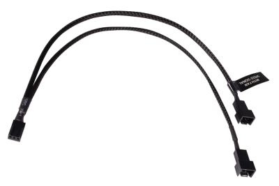

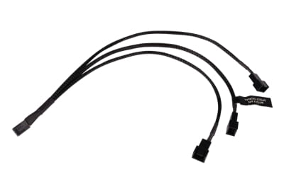

Alphacool Y-Splitter 3-Pin auf 2x 3-Pin 30cm
Inhalt 30 Zentimeter (8,27 € * / 100 Zentimeter)
