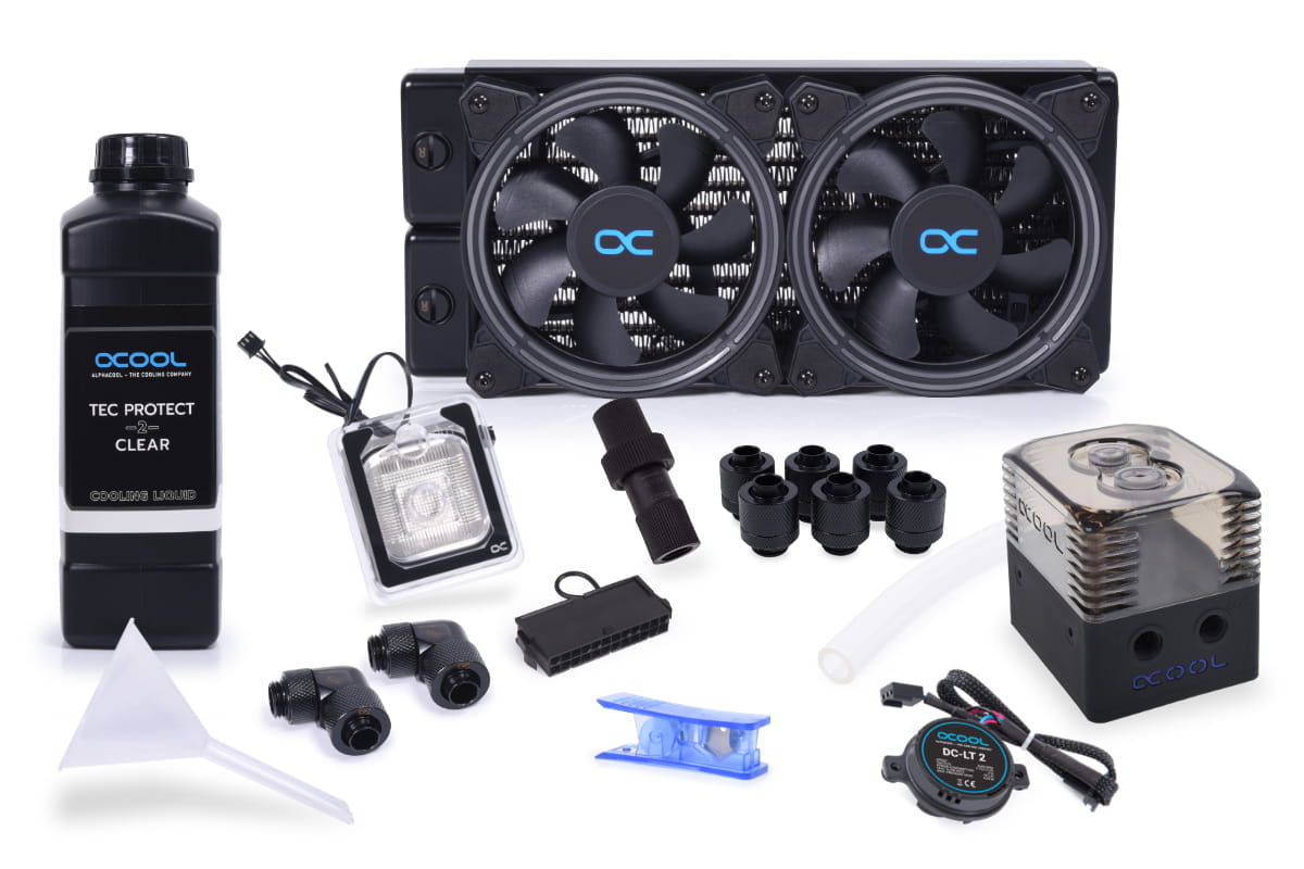

Mit dem Core Wind Wasserkühlungsset stellt Alphacool alle Komponenten bereit, die für den Start... mehr
Mit dem Core Wind Wasserkühlungsset stellt Alphacool alle Komponenten bereit, die für den Start in die Welt der Wasserkühlung benötigt werden. Das Set richtet sich dabei nicht nur an Einsteiger, sondern auch an Enthusiasten. Die gewählten Komponenten sind optimal aufeinander abgestimmt und stammen aus Alphacool's DIY-Programm. Bei der Materialwahl wird weiterhin kompromisslos bei allen Metallen auf Kupfer oder Messing gesetzt, um eine Performance orientierte CPU-Kühlung garantieren zu können. Dank des beiliegenden Schnellverschlusses können im Nachgang noch weitere Bauteile wie Radiatoren oder GPU-Kühler eingebunden werden, ohne den Wasserkreislauf dafür entleeren oder umbauen zu müssen.

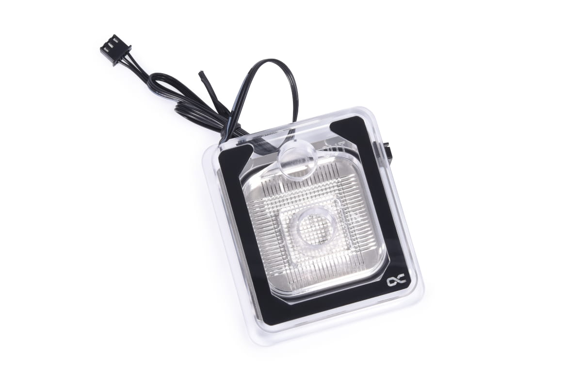

Eisblock Aurora XP³ Light CPU-Kühler
Mit dem Eisblock Aurora XP³ Light erhält man einen sehr kompakten CPU Wasserkühler für alle gängigen Mainstream Sockel von AMD und Intel. Der vernickelte Kupferkühlerboden besitzt eine Fläche von 56 x 56mm mit Kreuz-Schlitzstruktur und lediglich 0,4 x 0,4mm dicke Pins, durch die das Wasser strömen kann. Aufgrund der extrem großen Kühlfläche kann das Wasser effektiv die Wärme vom Kühlerboden aufnehmen und abtransportieren. Das Aurora Design im Zusammenspiel mit den 9 adressierbaren digitalen aRGB LEDs bietet viele Möglichkeiten für eine herausragende Beleuchtung des CPU-Wasserkühlers.

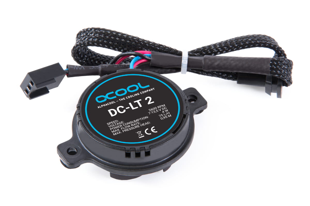

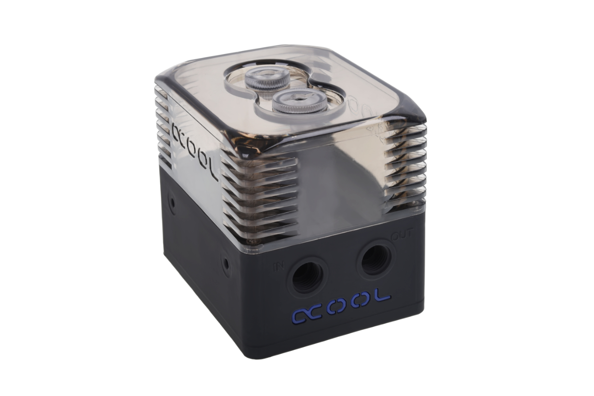

Eisstation DC-LT Reservoir & DC-LT 2 Pumpe
Der Eisstation Ausgleichsbehälter ist äußerst kompakt und fexibel einsetzbar aufgrund einer Vielzahl von Montagemöglichkeiten. Drei G1/4“ Anschlüsse ermöglichen eine unkomplizierte Einbindung in den Wasserkreislauf. Der zusätzliche G3/8“ Anschluss erleichtert das Befüllen des Reservoirs. Die DC-LT 2 Pumpe wird im Boden der Eistation verbaut und ist von außen nicht sichtbar. Aufgrund ihrer Bauart ist die Pumpe extrem laufruhig, ohne dabei auf Performance verzichten zu müssen.

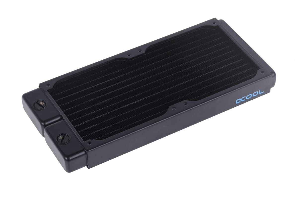

NexXxoS ST30 Full Copper 240mm Radiator V.2
Alle wasserführenden Teile und die Kühlfinnen werden aus reinem Kupfer gefertigt. Damit erreicht der NexXxoS ST30 den höchsten Wärmeleitwert aller Radiatoren am Markt und kann extrem hohe Abwärme spielend abführen. Der Radiator verfügt im Bereich der Vorkammern über jeweils zwei IN oder OUT Anschlüsse mit G1/4“ Gewinde. Auf der gegenüberliegenden Seite befindet sich ein Fill- oder Entlüftungsport, der zum Befüllen und Entleeren des Wasserkreislaufs genutzt werden kann.

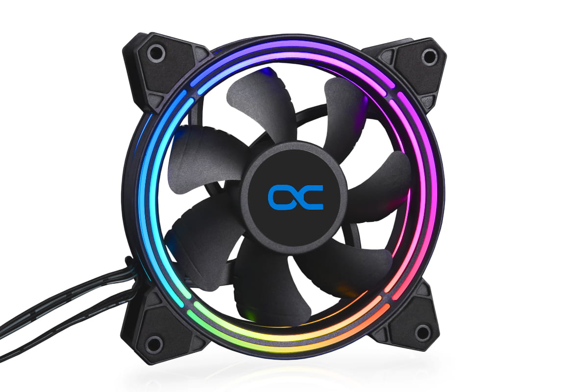

Eiszyklon Aurora LUX PRO Digital RGB Lüfter (120x120x25mm)
Der Eiszyklon Aurora LUX Pro Lüfter bietet neben einem weiten Regelbereich auch eine überragende digitale aRGB LED Beleuchtung an. Die einzeln steuerbaren 5V aRGB LEDs gepaart mit dem speziellen Design des Lüfterrahmens erzeugen einzigartige Lichteffekte. Über den 4-Pin PWM Anschluss kann der Lüfter von 800 bis 2000 rpm geregelt werden. Bei 800 rpm ist der Lüfter nahezu lautlos, bietet aber dennoch einen guten Luftdurchsatz gepaart mit einem hohen statischen Druck.

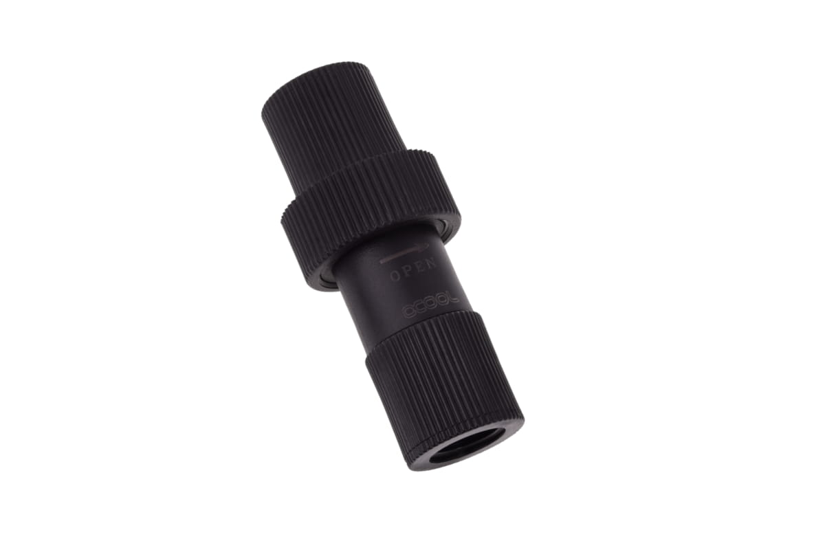

AlphaTube HF 13/10mm Schlauch & HF G1/4" Schnellverschlusskupplung
Der klare 13/10mm Schlauch aus PVC bietet ein angenehmes Handling beim Verlegen und Anschließen von Wasserkühlungsbauteilen. Er verfügt über ein gutes Verlege- und Knickverhalten und erlaubt ein unkompliziertes Überbrücken von engen Biegeradien. Die im Lieferumfang enthaltene HF Schnellverschlusskupplung ermöglicht die einfache Einbindung weiterer Komponenten zu einem späteren Zeitpunkt, ohne den Wasserkreislauf dafür entleeren oder umbauen zu müssen.

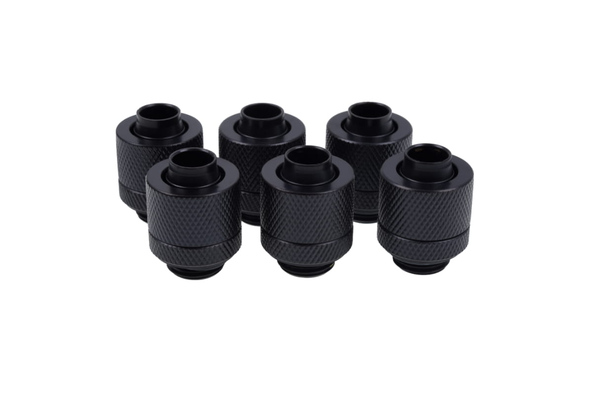

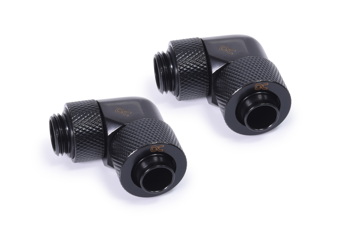

Eiszapfen 13/10mm G1/4" Anschlüsse
Alle Anforderungen, die an einen Anschluss gestellt werden, sind hier erfüllt: Highflow, Form, Verarbeitung und Farbgebung. Durch spezielle Fertigungsverfahren wird die Beschichtung fest mit dem Untergrund verbunden. Das erhöht die Langlebigkeit der Farbe und unterbindet ein Abplatzen der Beschichtung.

Technische Daten CPU-Kühler
Abmessungen (L x B x H)73 x 63 x 21 mm
Material GehäuseAcryl
Anschlüsse2 x G 1/4
Beleuchtung3-Pin 5 V, 9 digitale aRGB LEDs
Druckgetestet0,8 bar
Technische Daten Reservoir
Abmessungen (L x B x H)102 x 82 x 85 mm
Volumen250 ml
Material GehäuseNylon, PMMA
Anschlüsse3x G 1/4 IG | 1x 3/8" IG
Beleuchtung4x 5 mm LED
Technische Daten Pumpe
Abmessungen (L x B x H)52 x 41 x 18 mm
MaterialKunststoff, Keramik
Anschlüsse3-Pin JST
Drehzahl2600 U/min
Betriebsspannung6-13,5 V
Leistungsaufnahme3,2 W
Maximale Förderhöhe1 m
Maximaler Durchfluss72 L/h
Technische Daten Radiator
Abmessungen (L x B x H)271,5 x 124 x 30 mm (±3 %)
Material GewindeMessing
Anschlüsse4x G 1/4 IN/OUT & 1x Fill-/Drainport G 1/4
Mögliche Lüftergröße120 mm
Mögliche Lüfterbelegung2x einseitig / 4x beidseitig
Finnenabstand15
Technische Daten Lüfter
Abmessungen (L x B x H)120 x 120 x 25 mm
Drehzahl800-2000 U/min (±10 %)
Anschlüsse4-Pin PWM
Spannung12 V DC
Stromaufnahme4,8 W
Statischer Druck2,0 mmH₂O
Luftdurchsatz104,49 m³/h
Tachosignalja
Beleuchtung3-Pin 5 V, 16 digitale aRGB LEDs

Technische Daten 13/10mm G1/4" Anschlüsse
MaterialMessing
Anschlüsse1x G 1/4 AG | 1x Schlauchanschluss 13/10 mm
Abmessungen (L x D)60,3 x 26,1 mm
