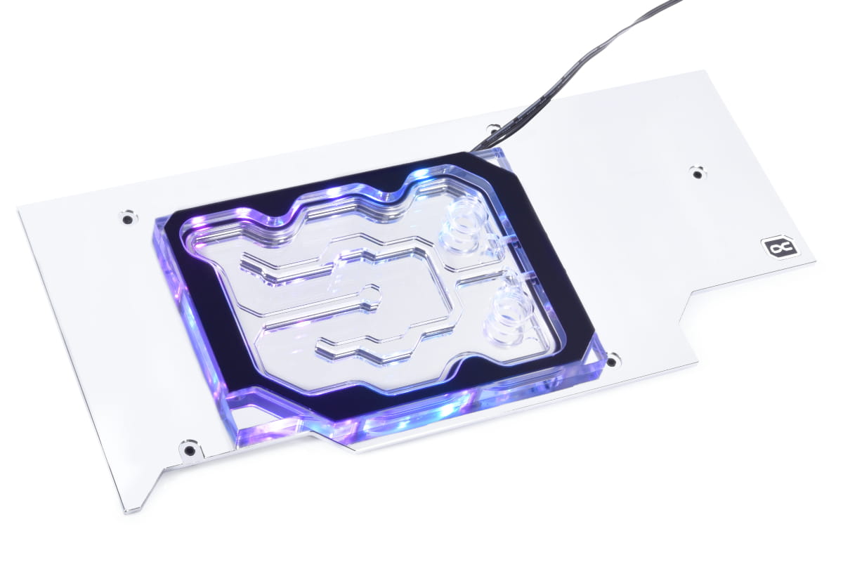

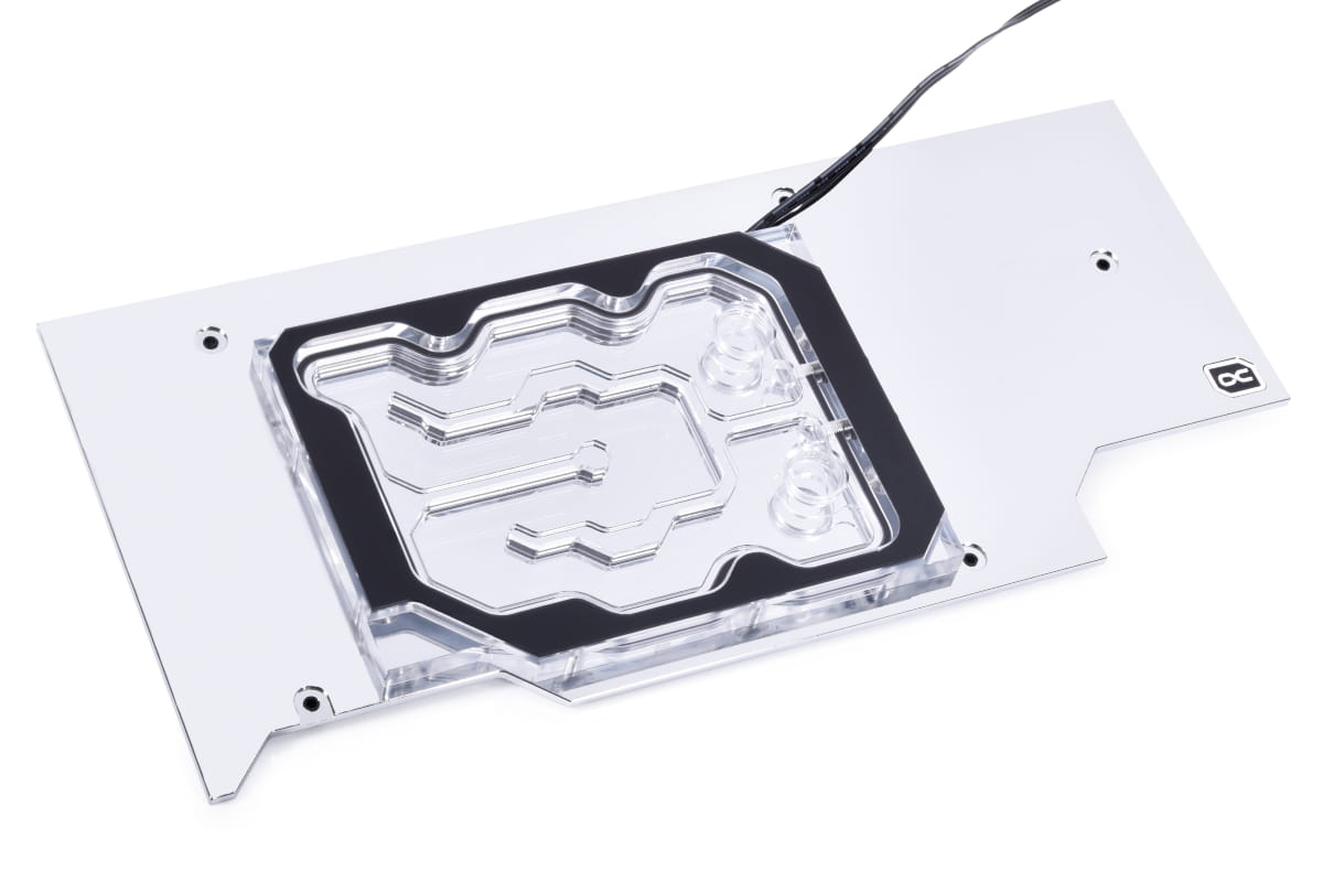

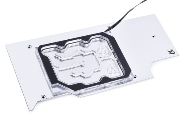

Die Alphacool Eisblock Aurora GPX-N Acryl Active Backplate für Geforce RTX 3080/3090... mehr

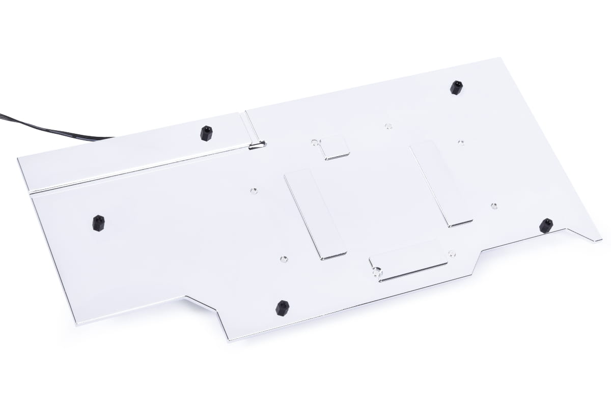

Die Alphacool Eisblock Aurora GPX-N Acryl Active Backplate für Geforce RTX 3080/3090 Grafikkarten ist das perfekte Upgrade für Alphacool's Eisblock Aurora Acryl GPX-N GPU Custom Wasserkühler sowie Alphacool's Eiswolf 2 GPU AIOs (siehe Kompatibilitätsangaben). Mithilfe der Backplate, bestehend aus vernickeltem Kupfer, kann jetzt auch die Rückseite von Geforce RTX 3080/3090 Grafikkarten aktiv wassergekühlt und somit eine signifikante Steigerung der Kühlleistung erreicht werden.
Anschlussmöglichkeiten
Es gibt 2 verschiedene Möglichkeiten, die aktive Backplate in den Wasserkreislauf einzubinden:
Variante 1
Der Kühler besitzt auf der Oberseite jeweils einen Ein- und Auslass mit G1/4" Innengewinde. Mit passendenden Anschlüssen und Schläuchen/Hard Tubes kann die Backplate einfach im Wasserkreislauf eingebunden werden.
Variante 2
Der Kühler verfügt seitlich über jeweils einen Ein- und Auslass passend für 5/3mm Schläuche. Mit Hilfe von Alphacool's MCX 2x Verteiler mit 5/3mm Schlauch (Art. 1022250) kann die aktive Backplate einfach sowie platzsparend in den Wasserkreislauf eingebunden werden. Diese Variante ist eine sinnvolle Wahl, wenn im PC-Gehäuse wenig Platz ist und optimale Schlauchwege schwierig realisiert werden können. (Hinweis: Funktioniert nur mit Eisblock Aurora Acryl/ES Acetal GPX-N GPU Custom Wasserkühlern. Kann nicht in Verbindung mit Alphacool Eiswolf 2 AIOs verwendet werden!)
Die Anschlussmöglichkeiten sind bei beiden Varianten sehr flexibel, da der Ein- und Auslass Bauart bedingt frei gewählt werden kann.
Brillante Beleuchtung
Sechs adressierbare digitale RGB LEDs sind direkt eingelassen und verlaufen seitlich vollständig am Kühlblock entlang. Der Effekt ist eine Beleuchtung, die den gesamten Kühlblock einschließt und einzigartige Lichteffekte erzeugt. Die Digitale aRGB LED Beleuchtung wird über einen JST 3-Pin Stecker angeschlossen und kann mit einem Digital-RGB Controller (z.B. Alphacool Aurora Eiscontrol, Art.15360) oder einem Digital-RGB fähigem Mainboard gesteuert werden.
