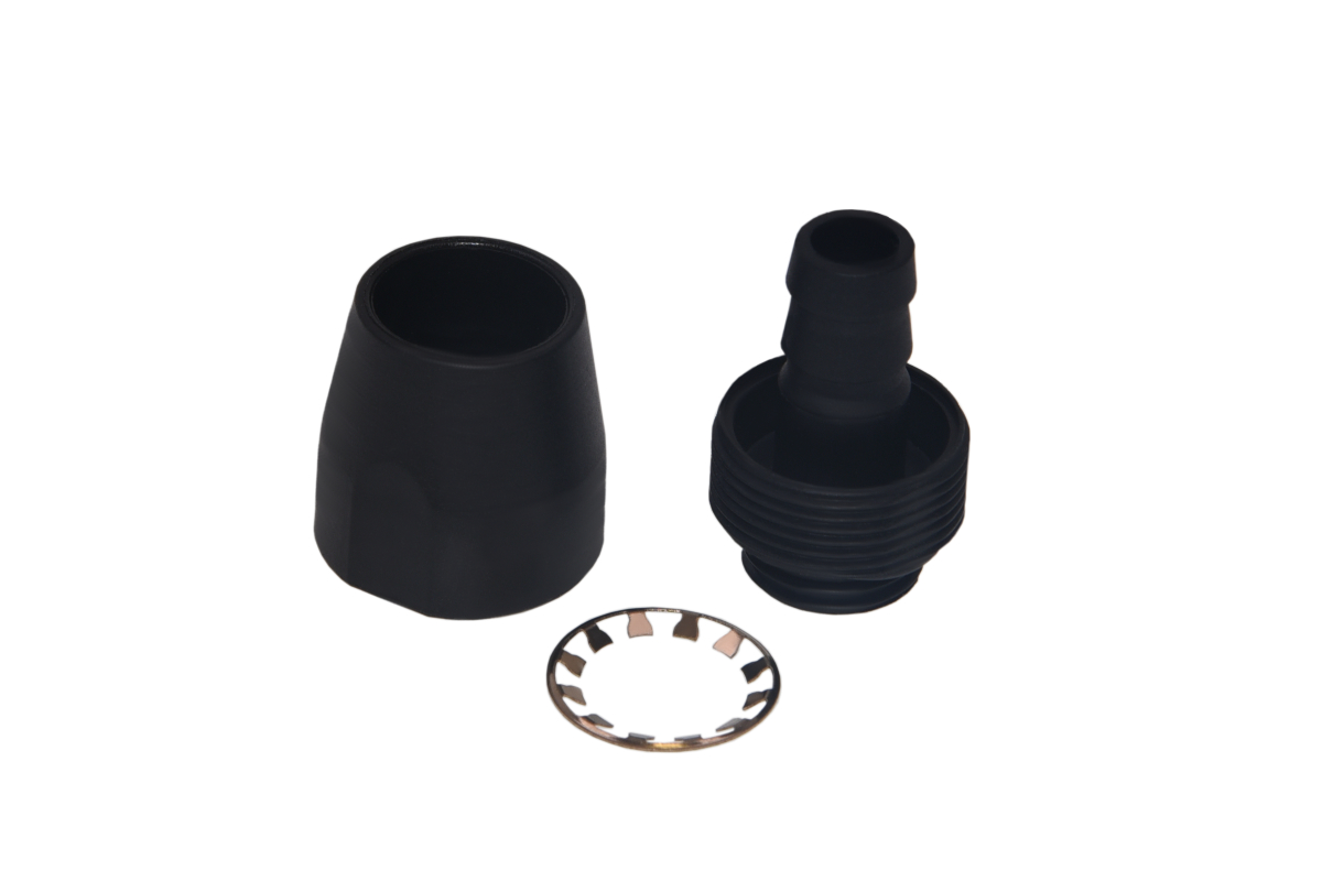

Bisher wurden der TPV-Wasserkühlungsanschluss von Alphacool ausschließlich für Server und Workstations eingesetzt, wo Langlebigkeit und Sicherheit von höchster Bedeutung sind. Um diese Anforderungen zu erfüllen, verfügen die geraden TPV-Anschlüsse über einen Sperrkranz, der den Schlauch sichert. Dieser Kranz besteht aus einem Metallring im Inneren des Anschlusses, der sich mit Haken am Schlauch festkrallt. Ein Herausziehen des TPV-Schlauches aus dem Anschluss ist unter normalen Bedingungen nicht mehr möglich.
