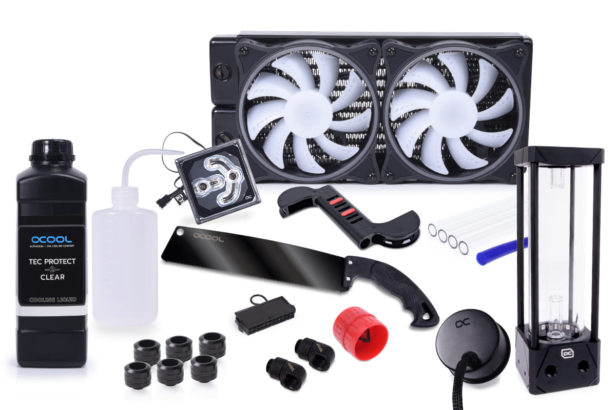

Mit dem Core Hurrican HardTube Wasserkühlungsset stellt Alphacool alle Komponenten bereit, die... mehr
Mit dem Core Hurrican HardTube Wasserkühlungsset stellt Alphacool alle Komponenten bereit, die für den Start in die Welt der Wasserkühlung benötigt werden. Das Set richtet sich dabei nicht nur an Einsteiger, sondern auch an Enthusiasten. Die gewählten Komponenten sind optimal aufeinander abgestimmt und stammen aus Alphacool's DIY-Programm. Bei der Materialwahl wird weiterhin kompromisslos bei allen Metallen auf Kupfer oder Messing gesetzt, um eine Performance orientierte CPU-Kühlung garantieren zu können.

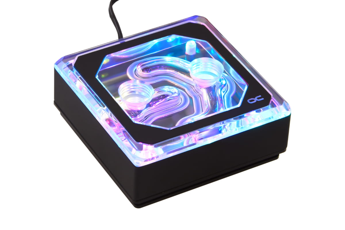

Eisblock XPX Aurora Edge CPU-Cooler
Alphacool's Eisblock XPX Aurora Edge CPU-Wasserkühler bietet höchste Leistung und überzeugt durch seine hervorragende Qualität. Das patentierte Rampensystem sorgt für einen optimalen Wasserfluss innerhalb des Kühlers, da das Wasser gleichmäßig durch die Düsenplatte gepresst wird. 81 Kühlfinnen verteilen sich auf dem CPU-Kühlerboden, belegen eine Fläche von 34 x 32mm und werden so den immer weiter wachsenden CPU DIEs gerecht. Die 15 digitalen aRGB LEDs bietet viele Möglichkeiten für eine herausragende Beleuchtung des CPU-Wasserkühlers. Das enthaltene Montagematerial macht den CPU-Kühler kompatibel zu den gängigen Mainstream Sockeln von AMD und Intel.

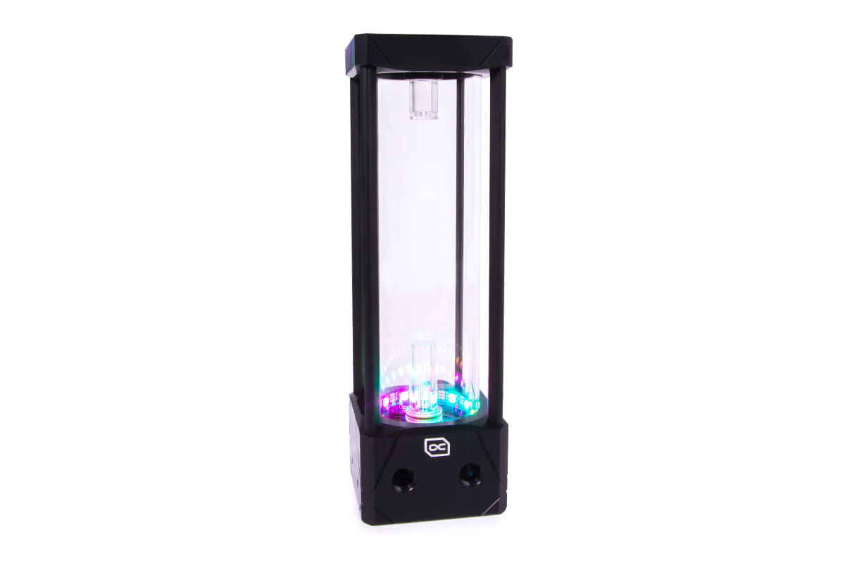

Eisbecher Aurora D5 Acetal/Glas 250ml & VPP Apex Pumpe

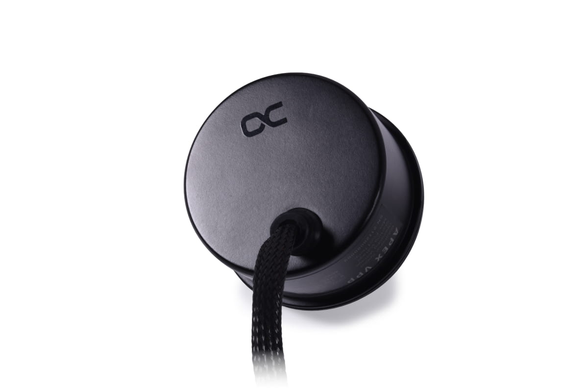

Der Eisbecher Aurora Ausgleichsbehälter verwendet eine Echtglasröhre anstatt der ansonsten üblichen Acrylröhren. Der eingelassene 5V Digital RGB LED Ring und der Lighttower Wassereffekt sorgen für eine eigenständige und edle Beleuchtung. Die Montage erfolgt über Standfüße oder direkt an einem freien 120mm oder 140mm Lüfterplatz. Die Apex VPP ist eine leistungsstarke Pumpe, die zu den gängigsten D5/VPP Tops und Ausgleichsbehältern kompatibel ist. Über den 4-Pin Lüfteranschluss kann die Drehzahl der Pumpe ausgelesen und per PWM Signal geregelt werden. Über den SATA-Anschluss wird die Apex VPP mit Strom versorgt.

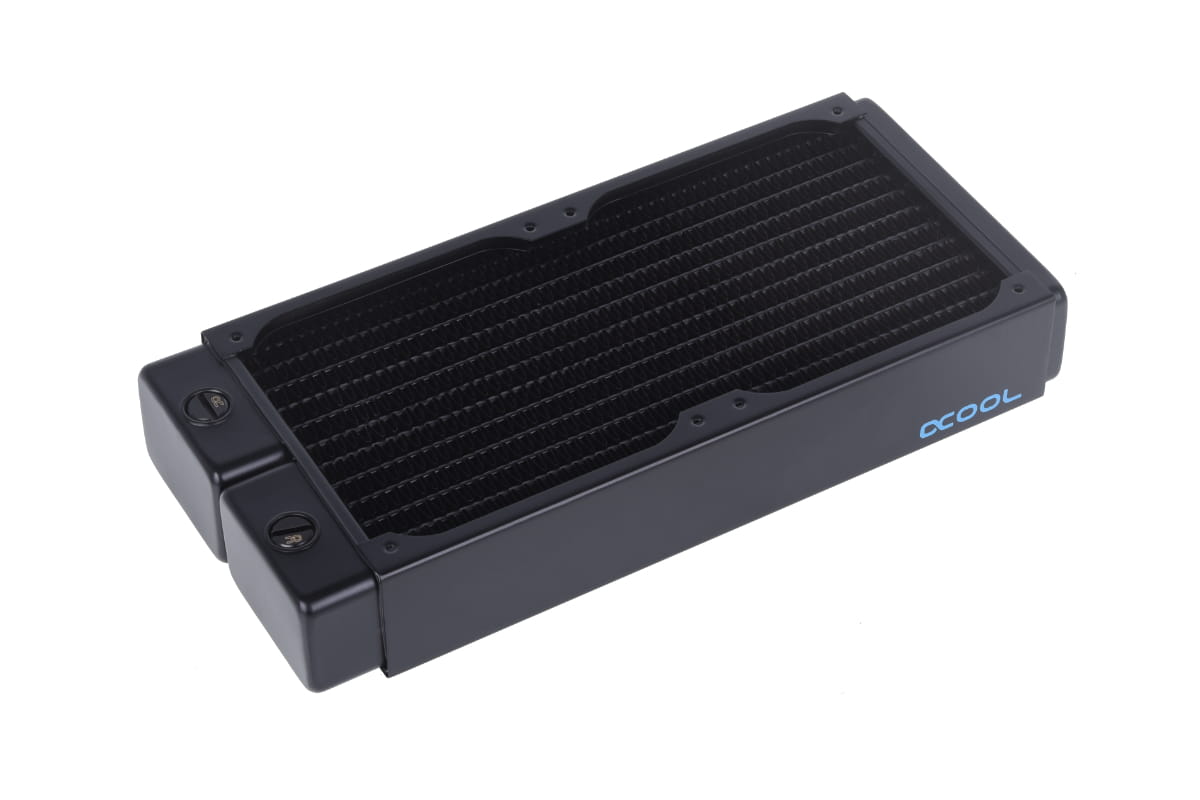

NexXxoS XT45 Full Copper 240mm Radiator V.2
Alle wasserführenden Teile und die Kühlfinnen werden aus reinem Kupfer gefertigt. Damit erreicht der NexXxoS XT45 den höchsten Wärmeleitwert aller Radiatoren am Markt und kann extrem hohe Abwärme spielend abführen. Der Radiator verfügt im Bereich der Vorkammern über jeweils zwei IN oder OUT Anschlüsse mit G1/4“ Gewinde. Auf der gegenüberliegenden Seite befindet sich ein Fill- oder Entlüftungsport, der zum Befüllen und Entleeren des Wasserkreislaufs genutzt werden kann.

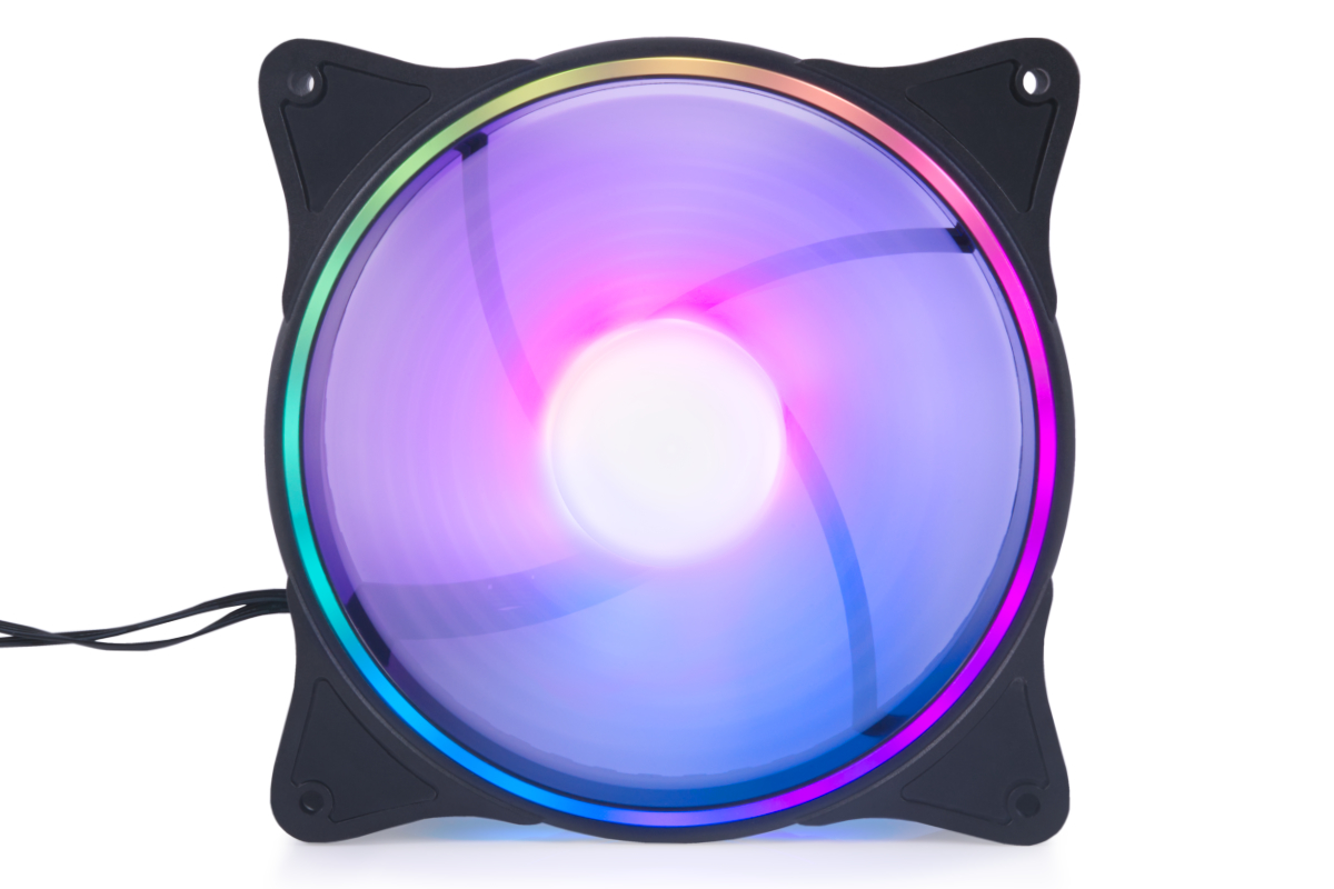

Rise Aurora 120mm Lüfter
Über den 4-Pin PWM Anschluss kann der Lüfter von 0 bis 2500 U/min geregelt werden. Bei 800 U/min ist der Lüfter nahezu lautlos, bietet aber dennoch einen guten Luftdurchsatz (118.9 m³/h) gepaart mit einem hohen statischen Druck (3.17mm/H2O). Der Rise Lüfter bietet neben einem weiten Regelbereich auch eine überragende digitale aRGB Beleuchtung an. In Rahmen und Nabe sind 20 digital adressierbare 5V RGB LEDs verbaut die den gesamten Lüfter ausleuchten.
Eisrohr 16/13mm PETG HardTube
Die PETG HardTubes geben dem Anwender die Möglichkeit, der Wasserkühlung einen ganz besonderen Look zu verleihen. Die Rohre sind mit einer Wandstärke von 3mm sehr stabil, aber lassen sich dennoch ohne großen Aufwand bearbeiten und verlegen. Die HardTubes sind klar und passen so zu fast jedem Wasserkreislauf. Beim Kürzen der Rohre ist darauf zu achten, Schnittkanten mit einer feinen Pfeile oder einem Schlauchentgrater zu glätten, da scharfe Kanten die O-Ringe von Fittingen beschädigen können.

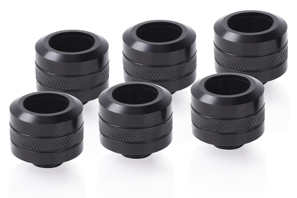

Eiszapfen 16/13mm G1/4" Anschlüsse
Alle Anforderungen, die an einen Anschluss gestellt werden, sind hier erfüllt: Highflow, Form, Verarbeitung und Farbgebung. Durch spezielle Fertigungsverfahren wird die Beschichtung fest mit dem Untergrund verbunden. Das erhöht die Langlebigkeit der Farbe und unterbindet ein Abplatzen der Beschichtung.
Wärmeleitpaste & Kühlflüssigkeit

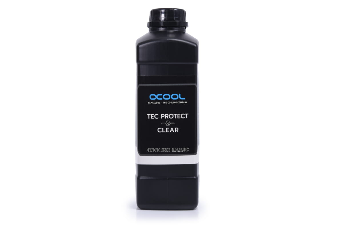

Die im Lieferumfang enthaltene Wärmeleitpaste ist Alphacool's Subzero mit einer Wärmeleitfähigkeit von 16 W/mk. Das elektrisch nicht leitende Thermal Grease ist besonders gut geeignet für hohe Anpressdrücke, lässt sich aber aufgrund der Viskosität von 850.000 TF trotzdem perfekt verarbeiten. Als Kühlflüssigkeit kommt Tec Protect 2 Clear in der 1 Liter Flasche zum Einsatz. Mit Tec Protect 2 Clear erhält man ein Fertiggemisch, das alle notwendigen Zusätze bereits enthält und direkt aus der Flasche verwendet werden kann.

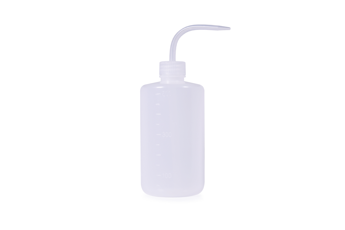

aRGB Controller, Kabel, Werkzeug & Zubehör
Sämtliche Kabel (aRGB, PWM) und Controller die für die Nutzung & Steuerung von Pumpe, Lüfter und aRGB Beleuchtung benötigt werden, befinden sich im Lieferumfang. Das Zubehörpaket umfasst außerdem wichtige Hilfsmittel wie Spritzflasche, Entgrater und Zugsäge. Somit kann mit dem Aufbau des Custom-Loops "out-of-the-box" sofort begonnen werden.

Technische Daten CPU-Kühler
Abmessungen (L x B x H)70 x 70 x 32,5 mm
Material GehäuseMessing, Acryl
Anschlüsse2 x G 1/4
Beleuchtung3-Pin 5 V, 15 digitale aRGB LEDs
Druckgetestet0,8 bar
Technische Daten Reservoir
Abmessungen (L x B x H)77 x 77 x 242 mm
Volumen250 ml
Material GehäuseAcetal
Material RöhreGlas
Material StegeAluminium
Anschlüsse1x G 1/4 IG IN / 4x G 1/4 IG OUT
Beleuchtung5 V digital addressierbare LED‘s (0,3 A)
Technische Daten Pumpe
Abmessungen (L x B x H)65 x 65 x 41 mm
MaterialKunststoff, Aluminium, Keramik
Anschlüsse4Pin PWM I SATA
Regelbereich2500-4500 U/min
Betriebsspannung8-13 V DC / 14 W IP32
Startspannung12 V DC
Maximale Förderhöhe4,25 m
Maximaler Durchfluss340 L/h
Technische Daten Radiator
Abmessungen (L x B x H)271,5 x 124 x 45 mm (±3 %)
Material GewindeMessing
Anschlüsse4x G 1/4 IN/OUT & 1x Fill-/Drainport G 1/4
Mögliche Lüftergröße120 mm
Mögliche Lüfterbelegung2x einseitig / 4x beidseitig
Finnenabstand12
Technische Daten Lüfter
Abmessungen (L x B x H)120 x 120 x 25 mm
Drehzahl0-2500 U/min (±10 %)
Anschlüsse4-Pin PWM
Spannung12 V DC
Nennstrom0,65 A (0,72 A max)
Statischer Druck3,17 mmH₂O
Luftdurchsatz118,9 m³/h
Lautstärkemax. 31,5 dB(A)
Tachosignalja
Auto-Restartja
Beleuchtung3-Pin 5 V, 20 digitale aRGB LEDs

Technische Daten 16/13mm G1/4" Anschlüsse
MaterialMessing
Anschlüsse1x G 1/4 AG
Technische Daten Kühlflüssigkeit
InhaltsstoffeOsmose Wasser (93,8 %), Glysofor L (4,2 %), RHOBA KLA (2 %)
Siedepunkt105 °C
Gefrierpunkt-10 °C
Verpackungseinheit1 L Flasche
Farbeklar (nicht UV-aktiv)
