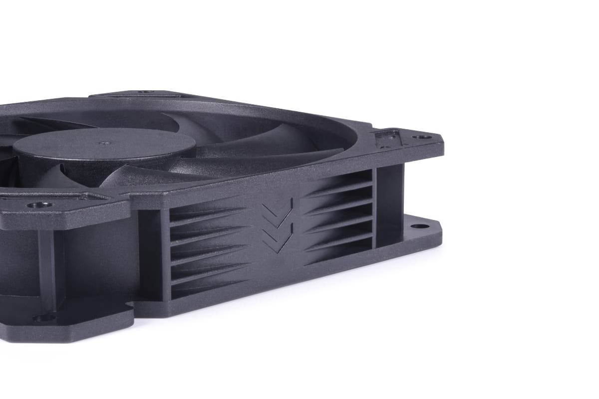

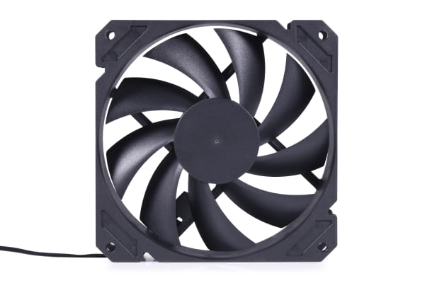

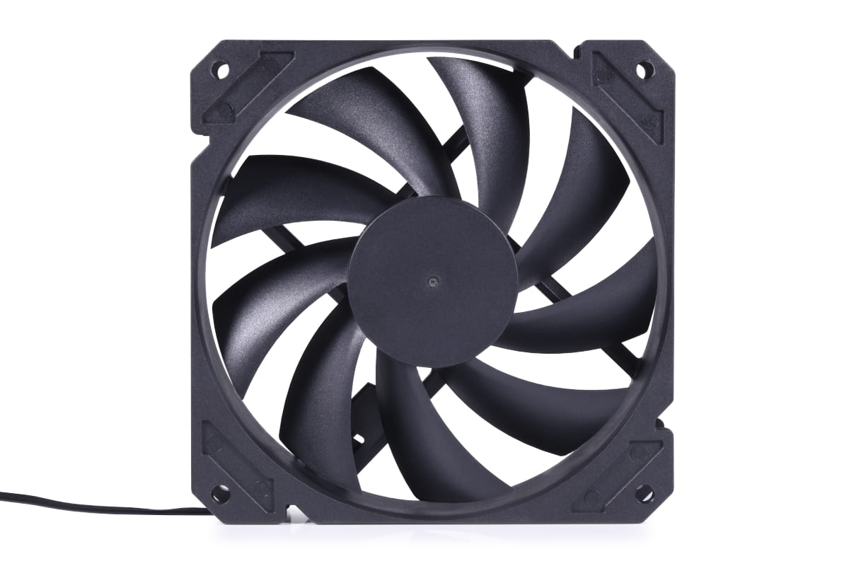

Alphacool's Core 120mm ist ein leiser und effizienter Lüfter mit einem großen Regelbereich bis... mehr
Alphacool's Core 120mm ist ein leiser und effizienter Lüfter mit einem großen Regelbereich bis zu 3000 U/min. Der via PWM-Signal steuerbare Lüfter eignet sich nicht nur als Lüfter auf CPU-Kühlern oder Radiatoren. Dank seiner hervorragenden Leistungswerte (Durchsatz & statischer Druck) kann er auch als Gehäuselüfter verwendet werden. Die doppelt gelagerte Lüfterachse ist laufruhig und ermöglicht eine lange Lebensdauer sowie einen leisen Betrieb. Wer auf der Suche nach einem leistungsstarken Lüfter ohne aRGB Beleuchtung ist, der wird bei Alpacool's Core 120mm Ausführung fündig!

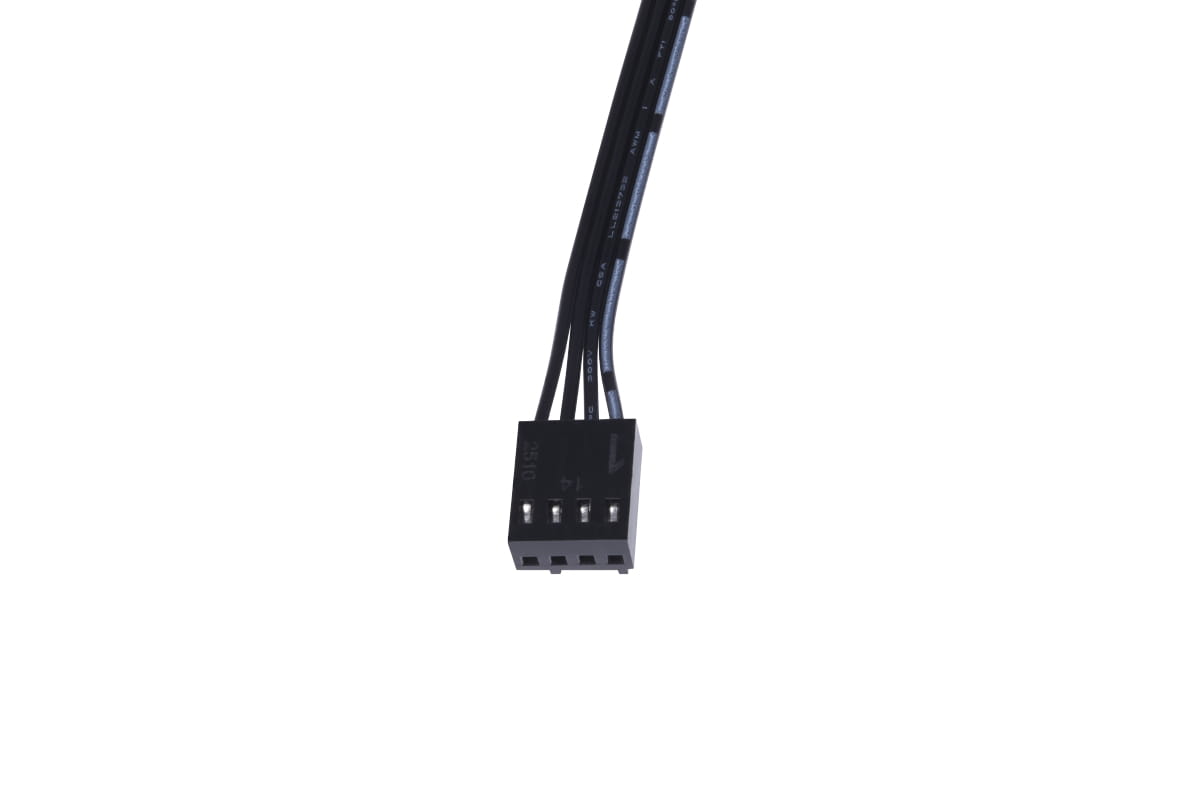

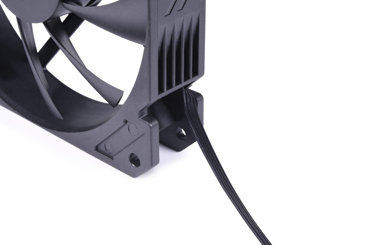

Anschlüsse
Der Lüfter wird über einen 4-Pin PWM Anschluss gesteuert. Das Kabel ist 40cm lang. Damit kann der Lüfter ohne Verwendung weiterer Adapterkabel oder Verlängerungen direkt an das Mainboard oder einem speziellen Controller angeschlossen werden.
Regelbereich
Über den 4-Pin PWM Anschluss kann der Lüfter von 0 bis 3000 U/min geregelt werden. Bei maximaler Drehzahl ermöglicht er einen Luftdurchsatz von 93.6 CFM gepaart mit einem hohen statischen Druck von 7.83mm/H2O. Dadurch eignet sich der Lüfter perfekt für die Montage auf Radiatoren einer Wasserkühlung oder für die Belüftung eines Gehäuses.
Abmessungen (L x B x H)120 x 120 x 25 mm
MaterialKunststoff (PBT UL94V-0)
Lager TypTwo Ball Bearing

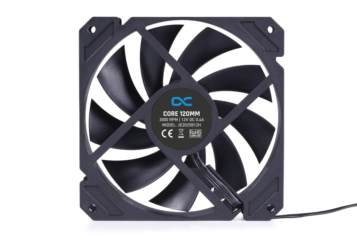

NennspannungDC 12 V
BetriebsspannungDC 7-14 V
Anlaufspannung7 V
Nennstrom0,25 (Max: 0,38) A
Nennleistung3,0 (Max: 4,56) W
Nenngeschwindigkeit0-3000 U/min ±10 %

Anschluss4-Pin PWM
Lüftersteuerungvia PWM
