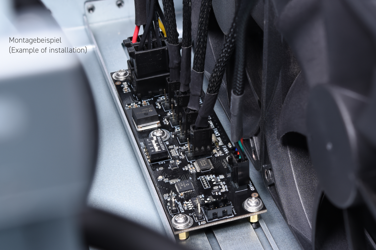

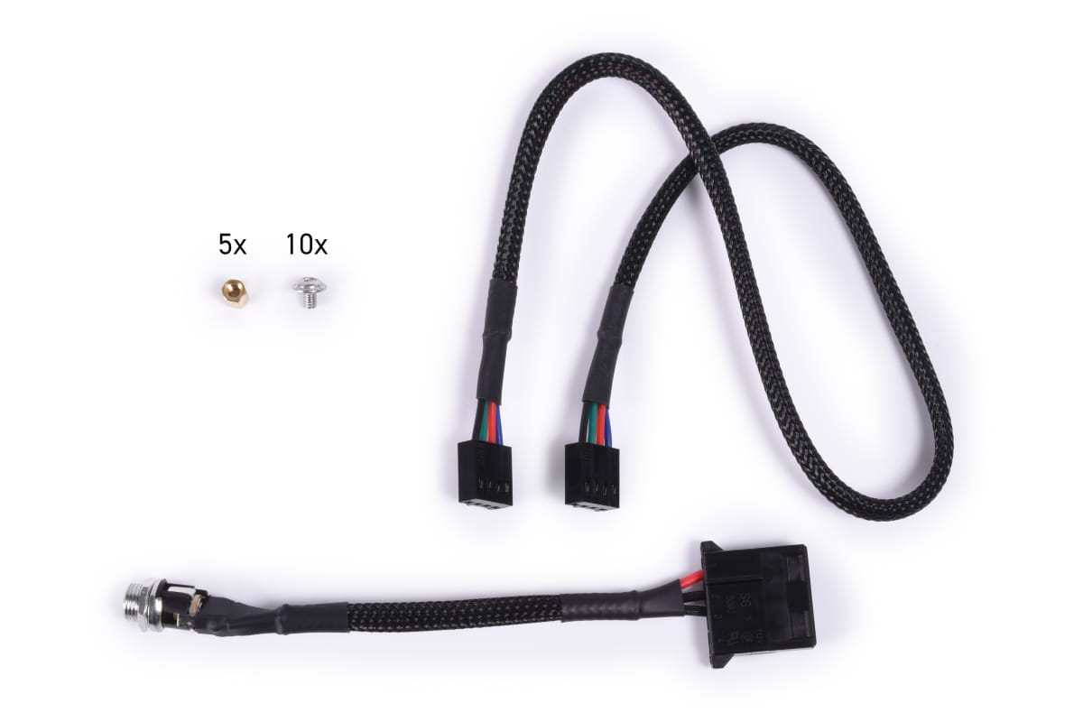

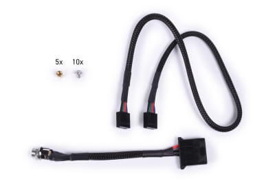

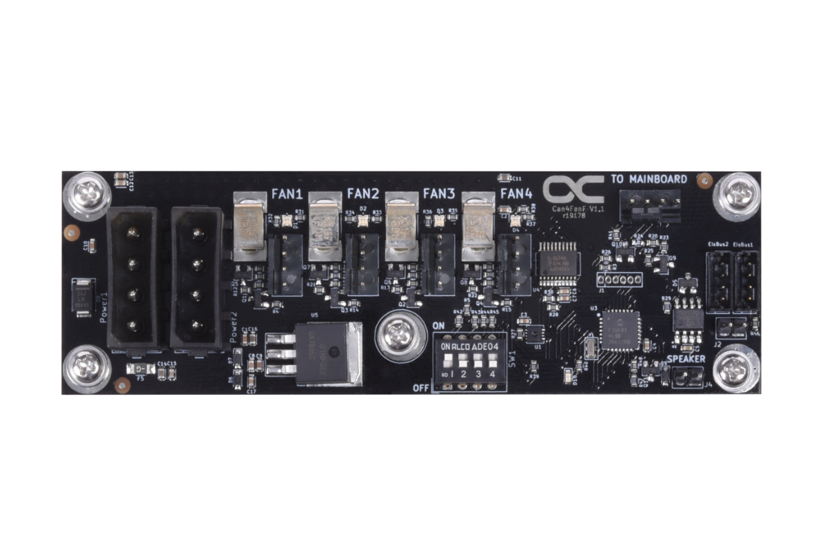

Der ES Guardian 4Port Powerfan Hub kann mit Hilfe von M3x4mm Schrauben und M3x6mm Abstandshaltern beliebig im Gehäuse platziert werden (siehe Montagebeispiel) und wird direkt an das Netzteil über das mitgelieferte Stromkabel angeschlossen. Für den Fall, dass die verwendeten Lüfter mehr als 1,5A (18W) pro Lüfter benötigen, ist ein weiterer Stromanschluss vorhanden. Er bietet die Möglichkeit, 4 Lüfter per 4-Pin PWM anzuschließen. Final muss der Powerfan Hub noch via 4-Pin PWM mit dem Mainboard verbunden werden. Sind diese Arbeitsschritte erledigt, können die 4 Lüfter überwacht und die Drehzahlen ausgelesen werden.
Stand-Alone-Betrieb

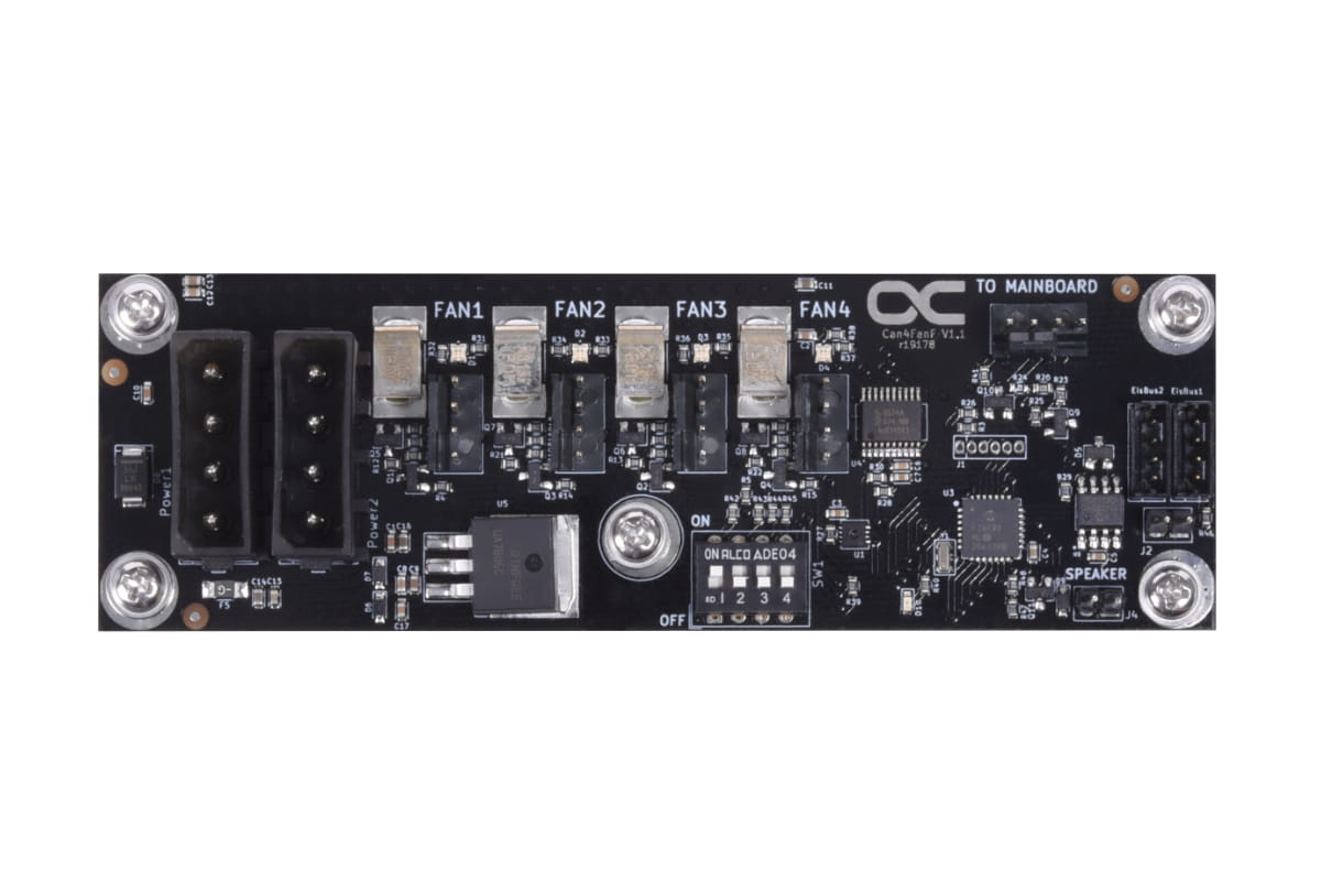

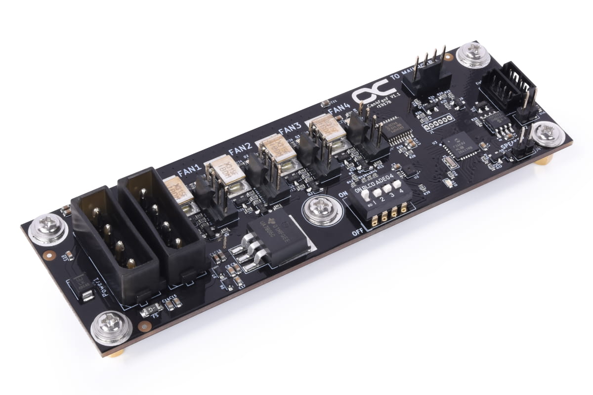

Der ES Guardian 4Port Powerfan Hub verfügt über einen 4-Fach DIP–Schalter. Der Schalter hat die Möglichkeit die Überwachung der Lüfter einzeln zu aktivieren oder zu deaktivieren. Das Drehzahlsignal (RPM) wird vom ersten aktiven Lüfter an das Mainboard über den 4-Pin PWM Anschluss weitergeleitet. Sollte ein überwachter Lüfter defekt sein, wird kein Drehzahlsignal an das Mainboard gesendet. Sofern das Mainboard die entsprechende Funktion unterstützt, kann eine Fehlermeldung ausgegeben werden.
Volle Kontrolle
Der Powerfan Hub verfügt über einen Lautsprecheranschluss, an dem ein Piezo-Buzzer oder Standard PC-Speaker angeschlossen werden kann. So kann im Fall eines Lüfterausfalls auch ein hörbares Warnsignal ausgegeben werden. Kontroll-LEDs an den Lüfteranschlüssen ermöglichen auch die optische Kontrolle.

| Technische Daten | |
| L x B x H | 120 x 38 x 18 mm |
| Stromversorgung (Anschluss) | 2x 4-Pin Molex Anschluss über Netzteil |
| Versorgungsspannung | 12 V DC |
| Dauerstrom | 12 A bei 12 V |
| Maximaler Strom bei 12 V | 16 A |
| Anschlussmöglichkeiten | 4x 4-Pin PWM Lüfter | 1x 4-Pin PWM Mainboard | 2x 4-Pin CAN-Bus | 1x Speaker |
| Typ Stromanschlusskabel | 4-pin Molex/LUMBERG 1614_20 |
| Länge Stromanschlusskabel | 110 mm |
| Typ Mainboardkabel | 4-Pin PWM |
| Länge Mainboardkabel | 400 mm |
| Steuerung Überwachung | DIP-Schalter (4fach An/Aus) |
