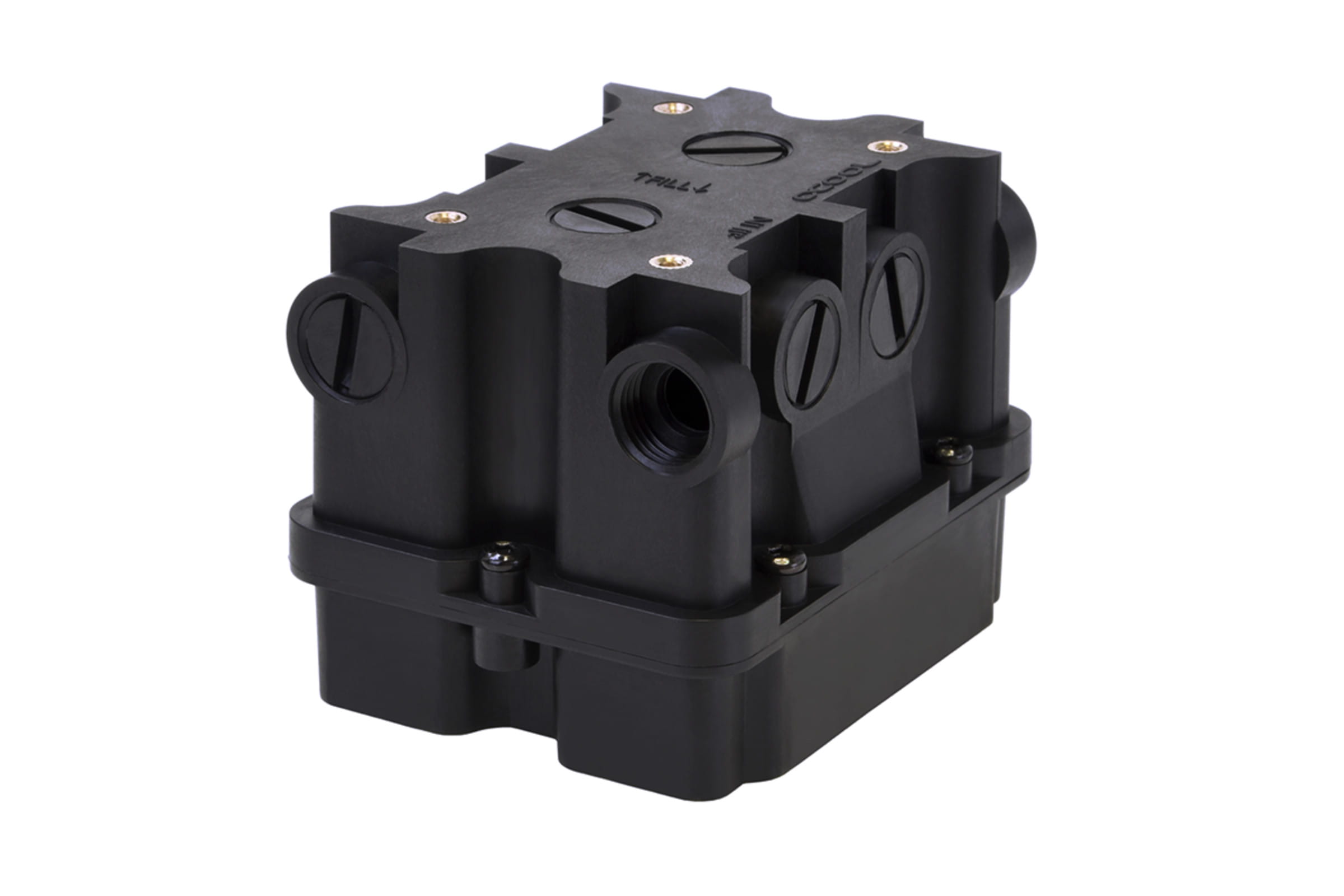

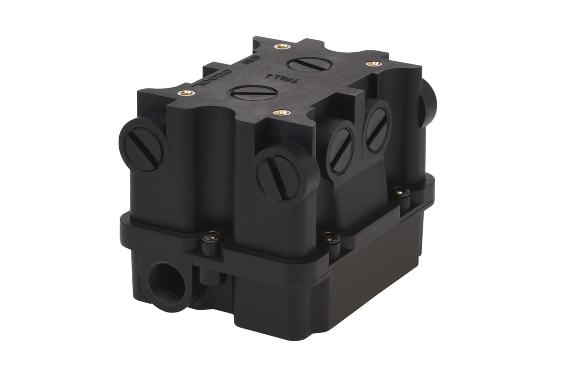

Der Alphacool Ausgleichsbehälter ES 2U ist eine Entwicklung für die Enterprise Solution Reihe. Er besitzt ein integriertes Pumpentop für die Leistungsstarke DDC Pumpe und bietet viele Anschluss- und Montagemöglichkeiten. Die Kombination aus all dem, ergibt eine perfekte Lösung für 2HE Serverracks und Workstations.
Umfangreiche Anschlussmöglichkeiten

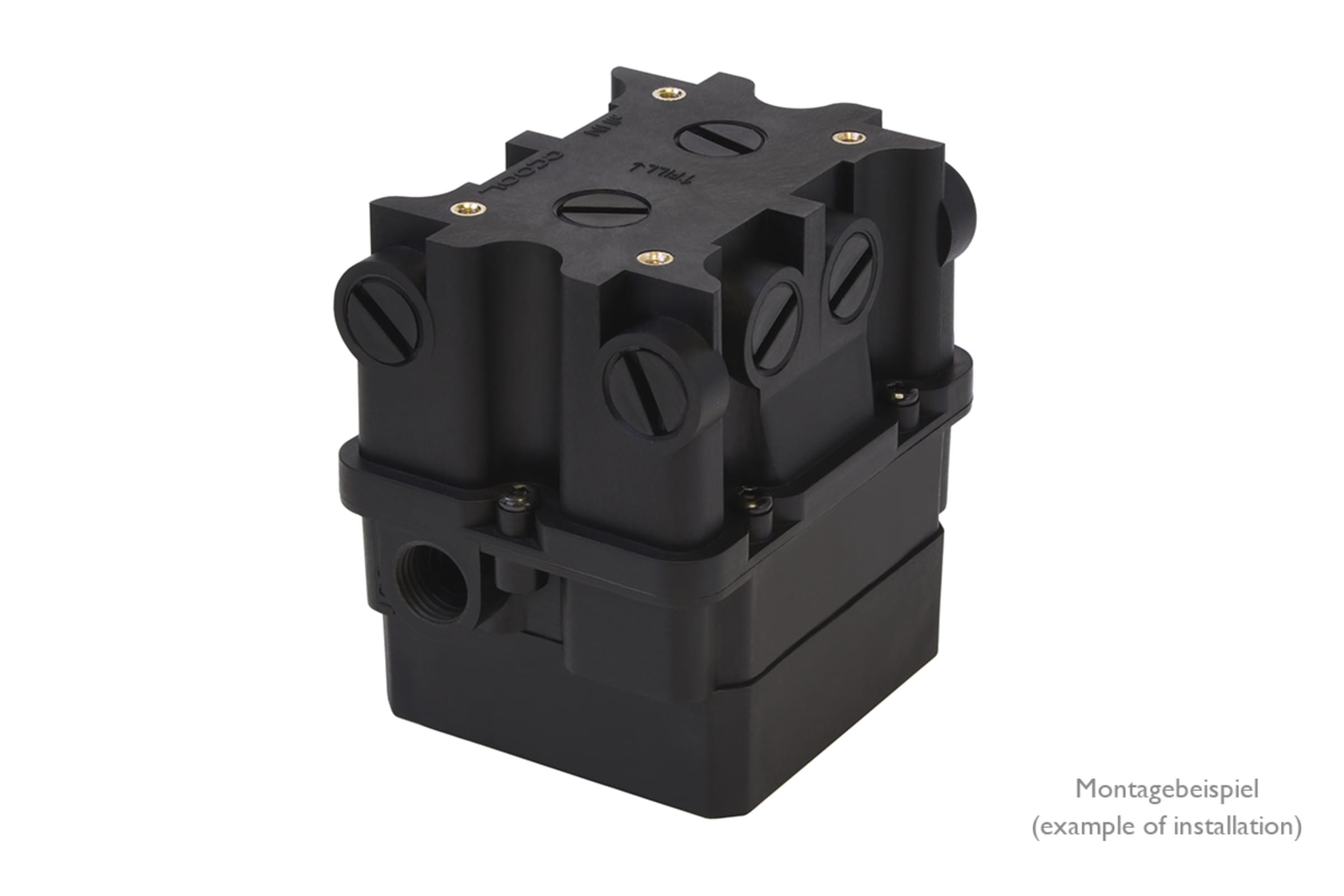

Der ES U2 Ausgleichsbehälter besitzt insgesamt 10 Eingänge und einen Ausgang. Alle Anschlussmöglichkeiten verwenden ein G1/4“ Gewinde. Jeweils 2 Eingänge befinden sich auf jeder Seite und oben drauf. Über die oberen beiden Eingänge kann man den Ausgleichsbehälter perfekt befüllen. Über den einen Eingang wird die Flüssigkeit eingefüllt, während der zweite Eingang dazu dient, dass die Luft beim Befüllen entweichen kann. Dank der umfangreichen Anschlussmöglichkeiten gibt es diverse Möglichkeiten den Ausgleichsbehälter in einem Serverrack zu positionieren.

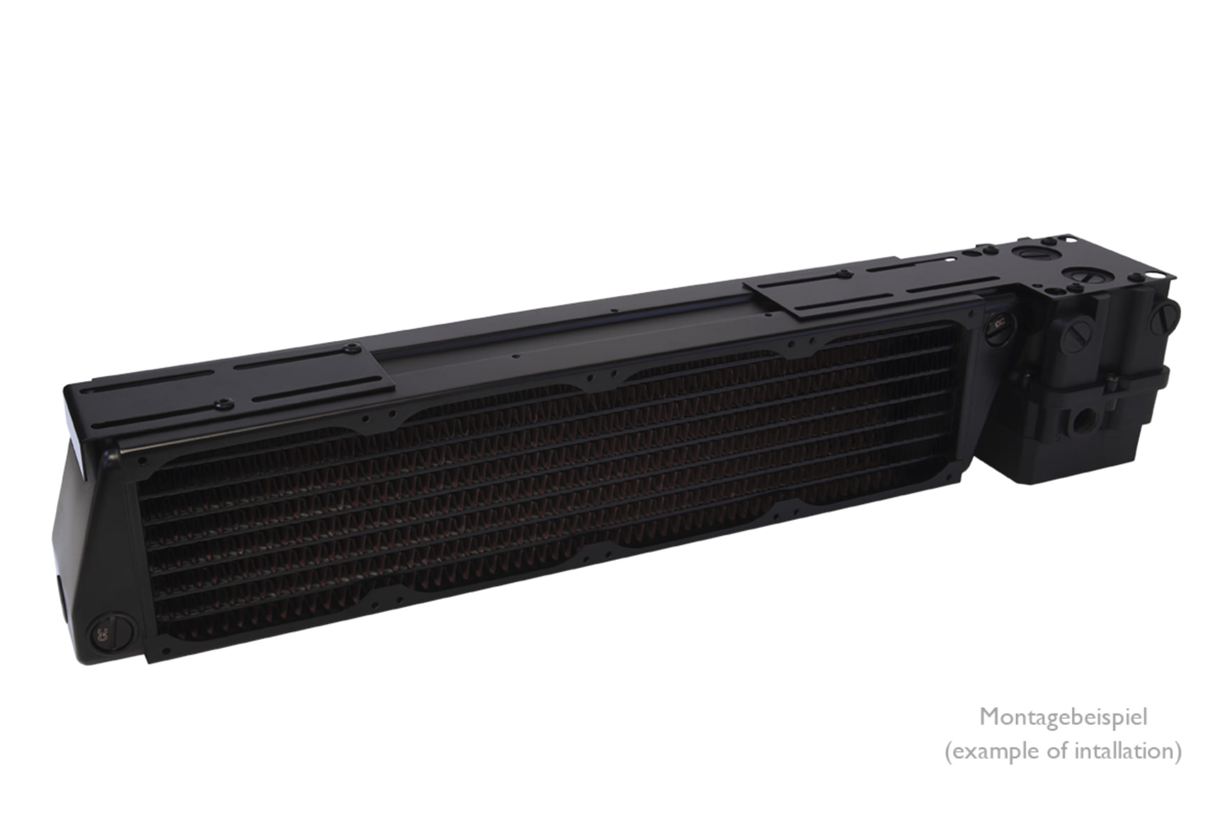

Montagemöglichkeiten direkt am Radiator

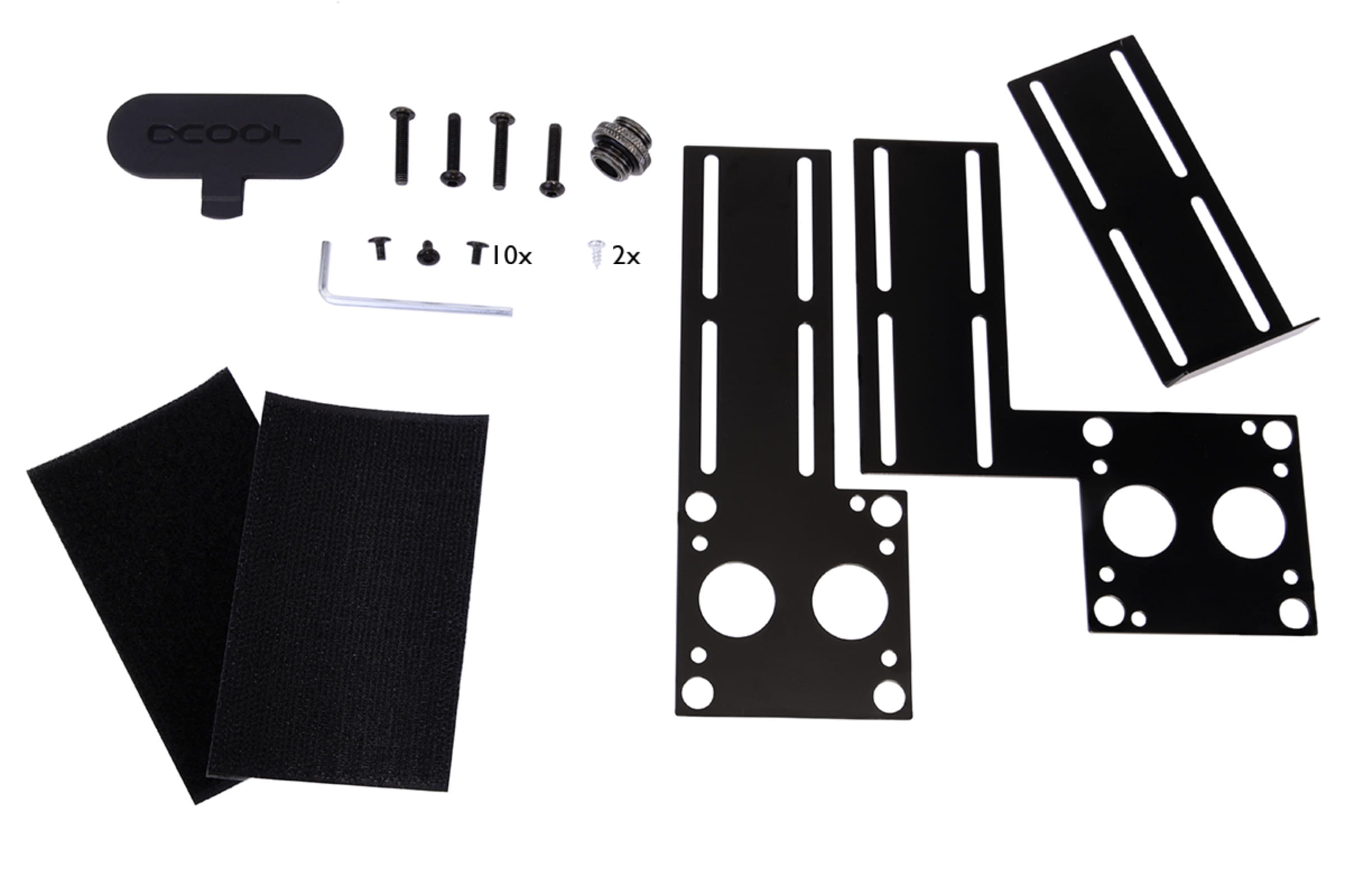

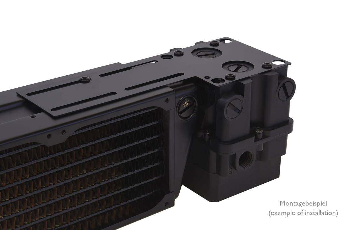

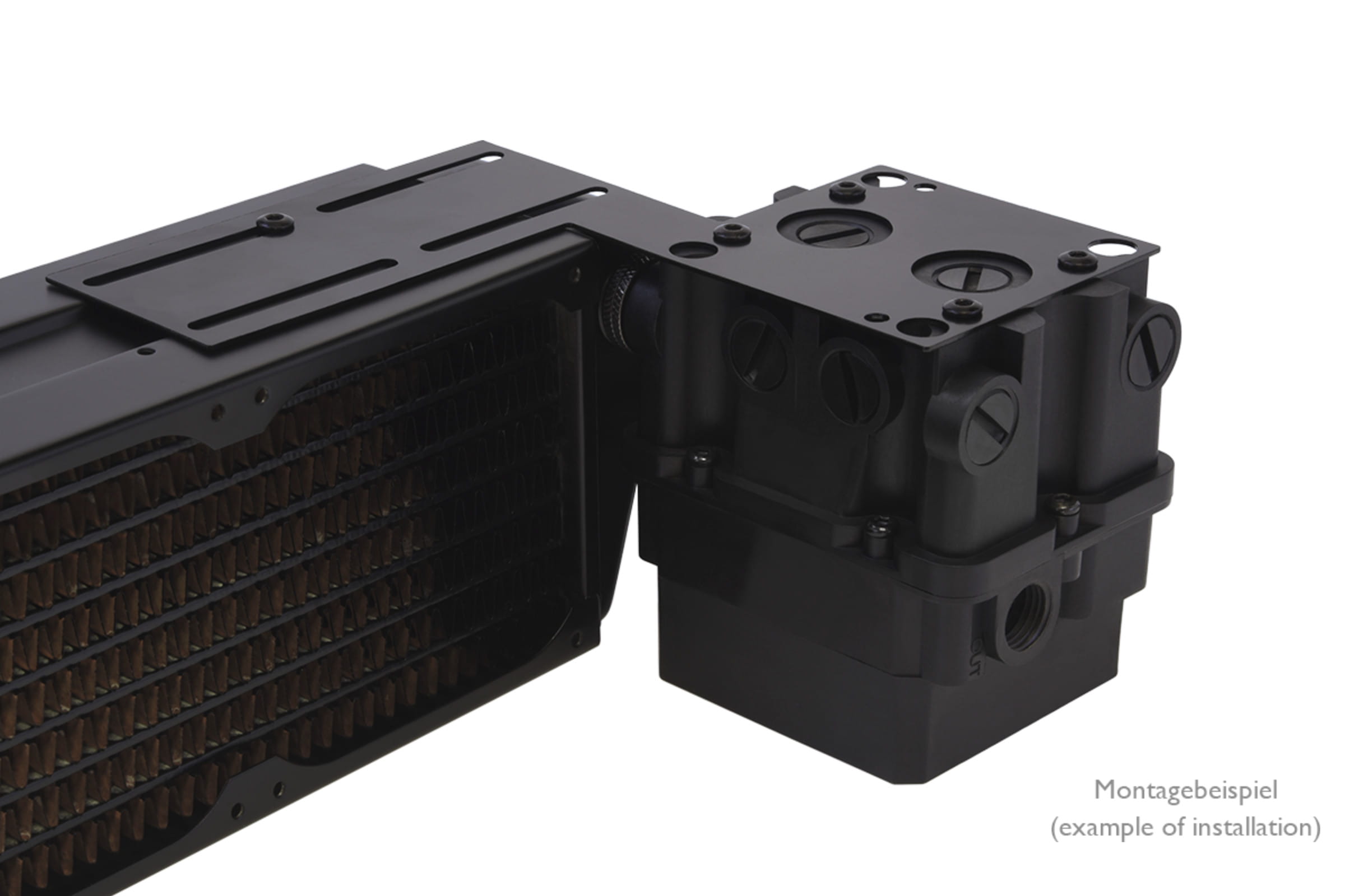

Idealerweise wird der ES 2U Ausgleichsbehälter direkt am Radiator montiert. Dafür liegen im Lieferumfang drei Montagerahmen und ein steckbarer Doppelnippel-Anschluss bei. Der Steckbare-Doppelnippel wird dabei als direkte Verbindung mit einem Alphacool NexXxoS Radiator der X-Flow Serie verwendet. Der Ausgleichsbehälter wird dann mit den beiliegenden Montagestreben direkt am Radiator befestigt. Die Alphacool NexXxoS X-Flow Radiatoren besitzen dafür natürlich passende Montagebohrungen. Durch diese Art der Montage ist es möglich, den Radiator und den Ausgleichsbehälter entweder nebeneinander zu positionieren oder versetzt vor dem Radiator. Die entsprechenden Möglichkeiten werden in der Anleitung genau aufgeführt.
Weitere Montagemöglichkeiten und Pumpeneinbau
Wenn der ES 2U Ausgleichsbehälter nicht direkt am Radiator montiert werden soll, kann dieser natürlich auch mit der beiliegenden Klettmatte an einer beliebigen Stelle im Gehäuse verklebt werden. Hierbei wird ein Teil der Klettmatte am Boden des Ausgleichsbehälters aufgeklebt und die andere Seite an einer beliebigen Stelle im Serverrack.

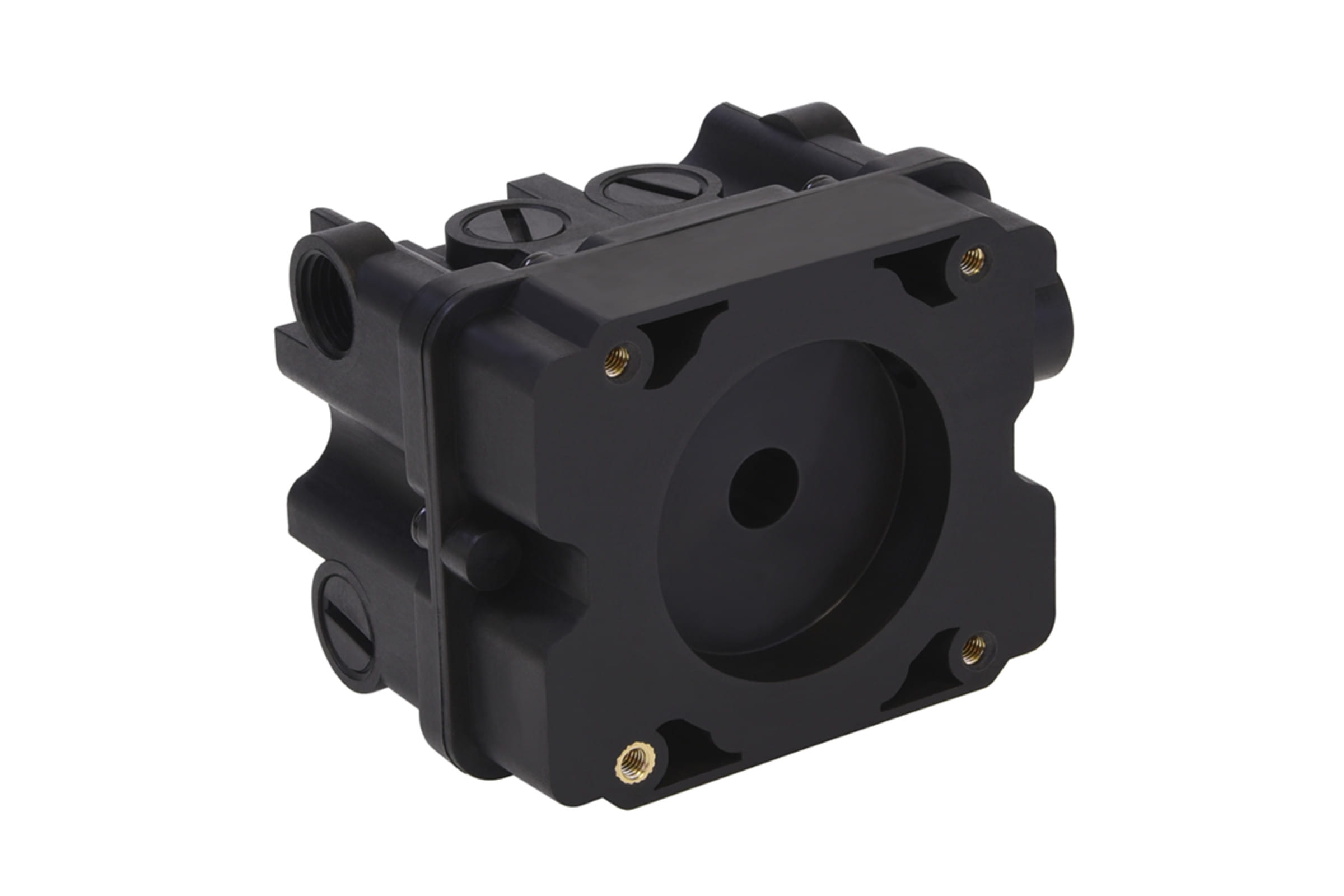

Für die Montage der Pumpe werden lediglich 4 Schrauben und ein O-Ring benötigt. Der O-Ring wird auf den Ausgleichsbehälter aufgelegt, die Pumpe aufgesetzt und mit vier Schrauben fixiert. Danach ist das Alphacool ES Reservoir 2U einsatzbereit.
