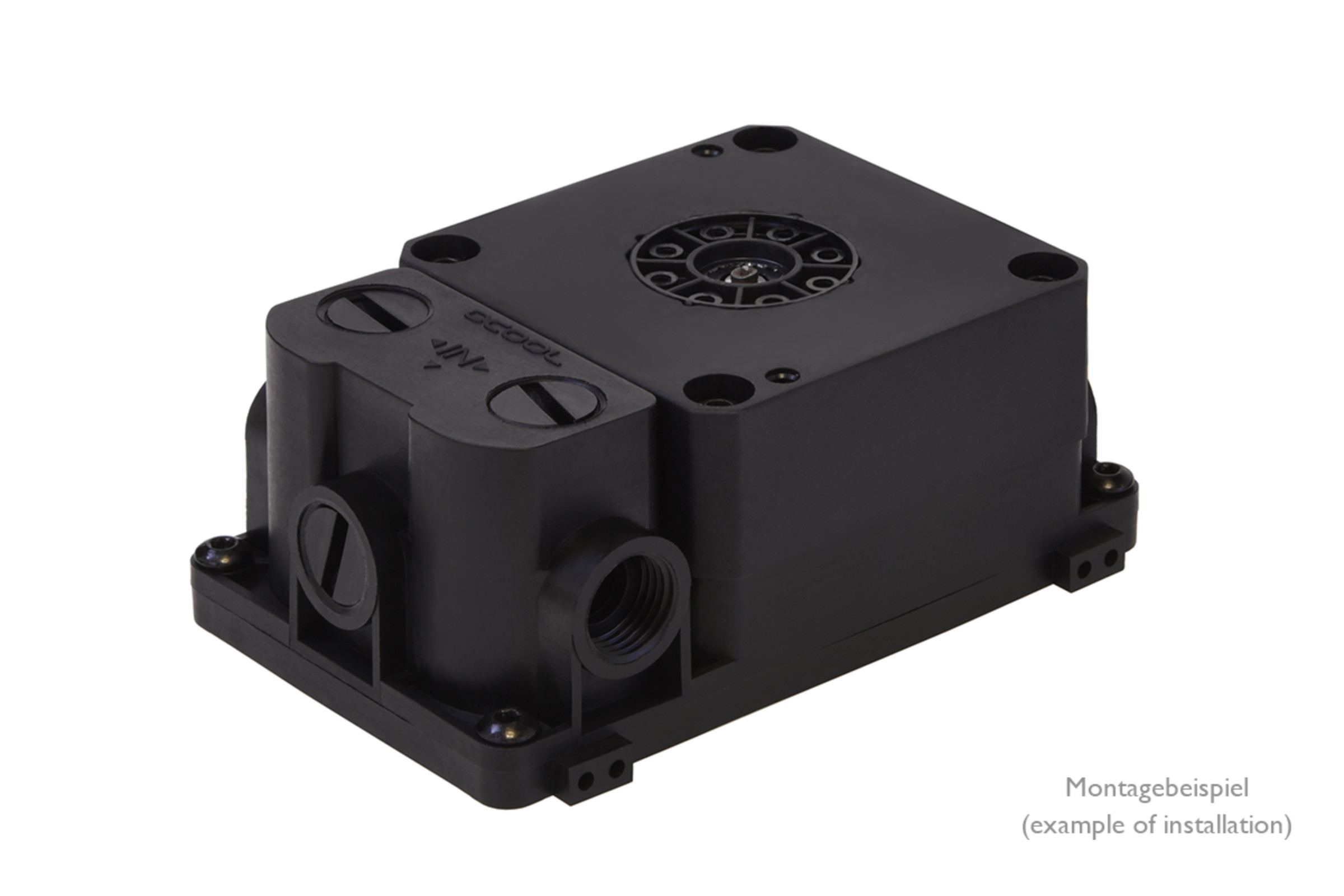

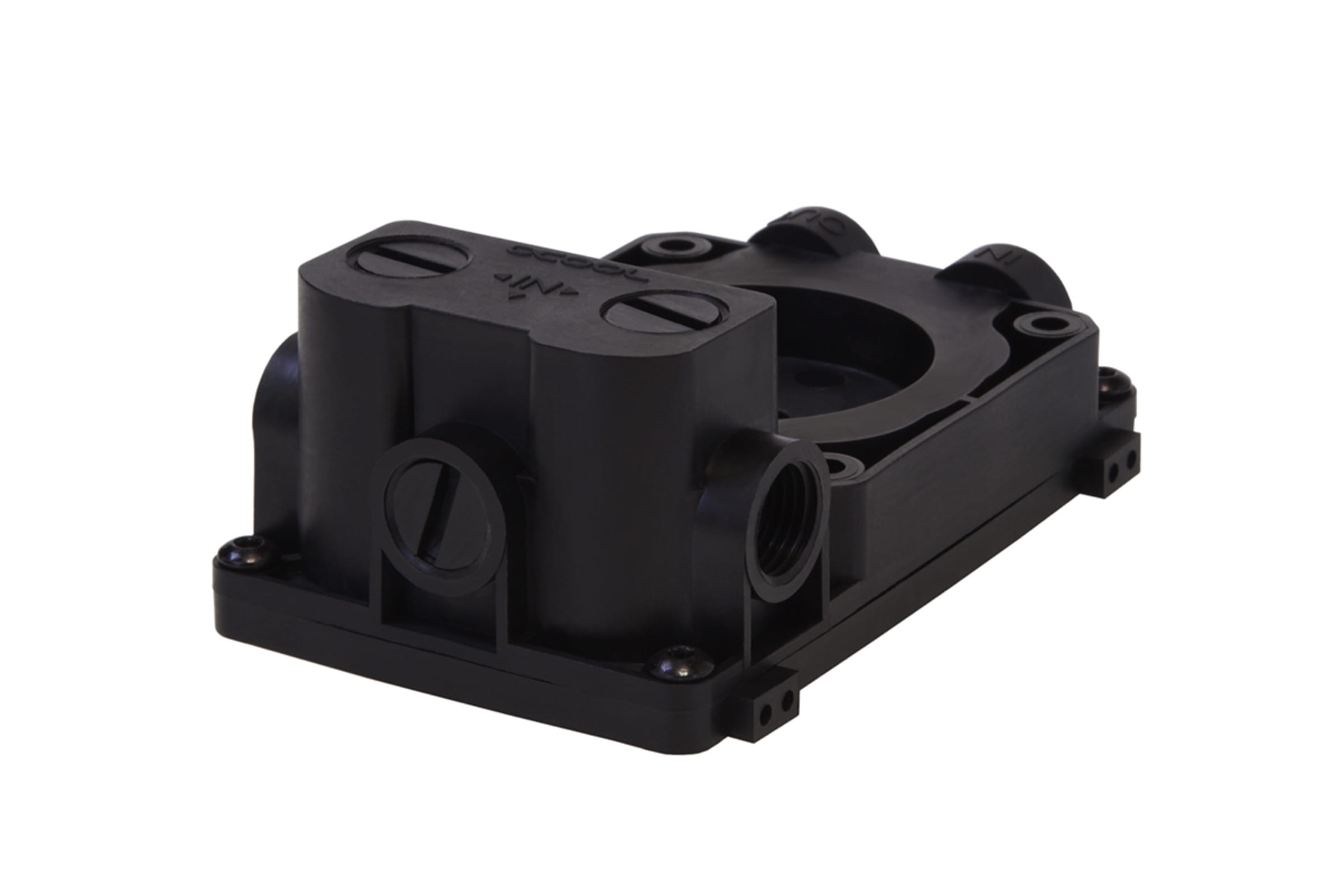

Wie kann ich den Ausgleichsbehälter anschließen?

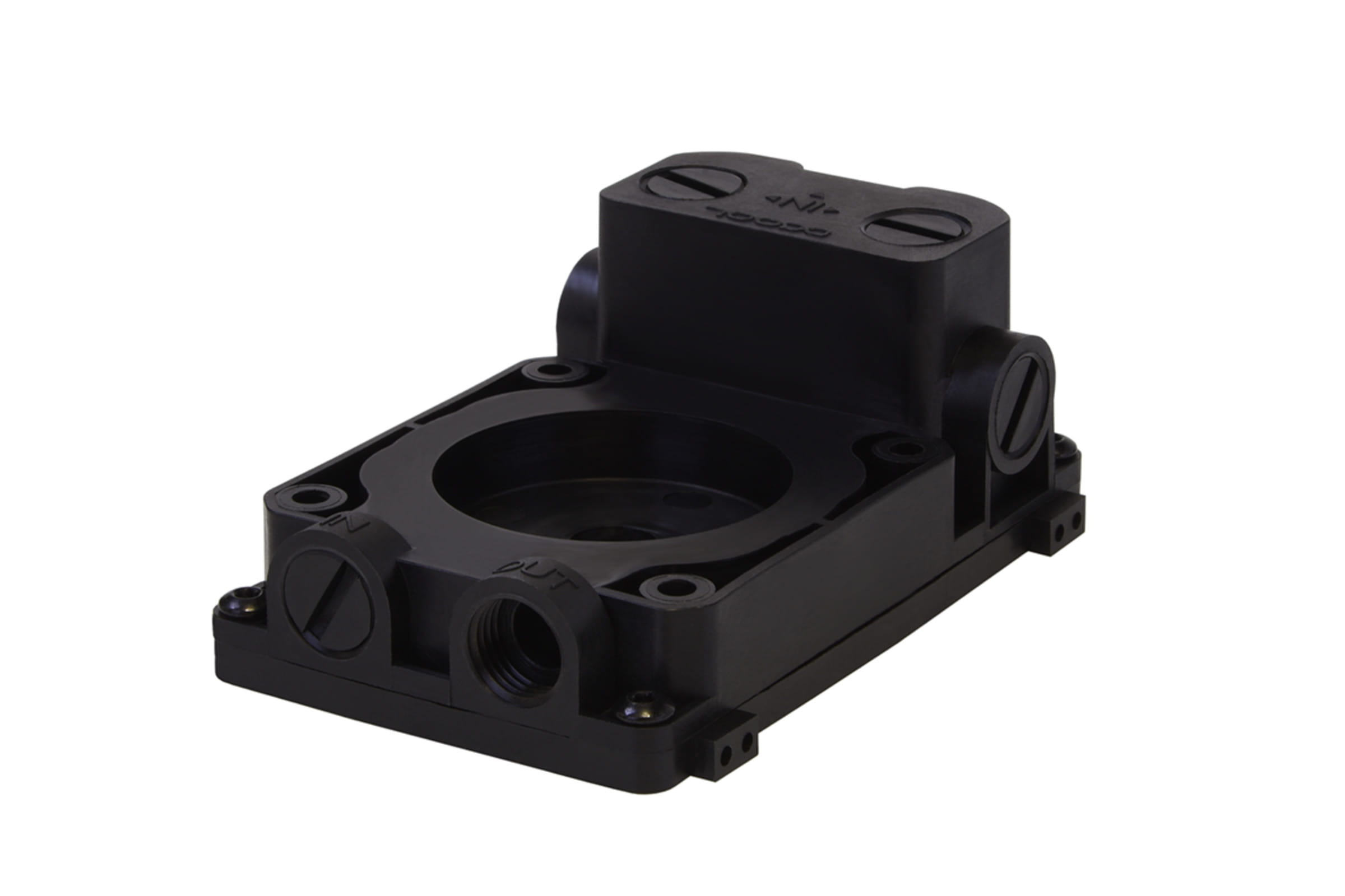

Der Ausgleichsbehälter bietet insgesamt sieben G1/4“ Anschlüsse, davon 1x OUT und 6x IN. Die Anschlussmöglichkeiten sind auf allen Seiten verteilt. Jeweils ein IN findet sich an den jeweiligen Kopfenden und jeweils ein weiterer IN an den Seiten. Zusätzlich gibt es zwei Einlässe auf der Oberseite die aber vorwiegend zum Befüllen verwendet werden sollen. Dabei kann ein Eingang direkt zum Befüllen verwendet werden, während der zweite IN dazu dient, das beim Befüllen die Luft besser entweichen kann. Durch die vielen Anschlussmöglichkeiten sind diverse Montagevarianten möglich.
Welche Montagemöglichkeiten bietet der Ausgleichsbehälter?

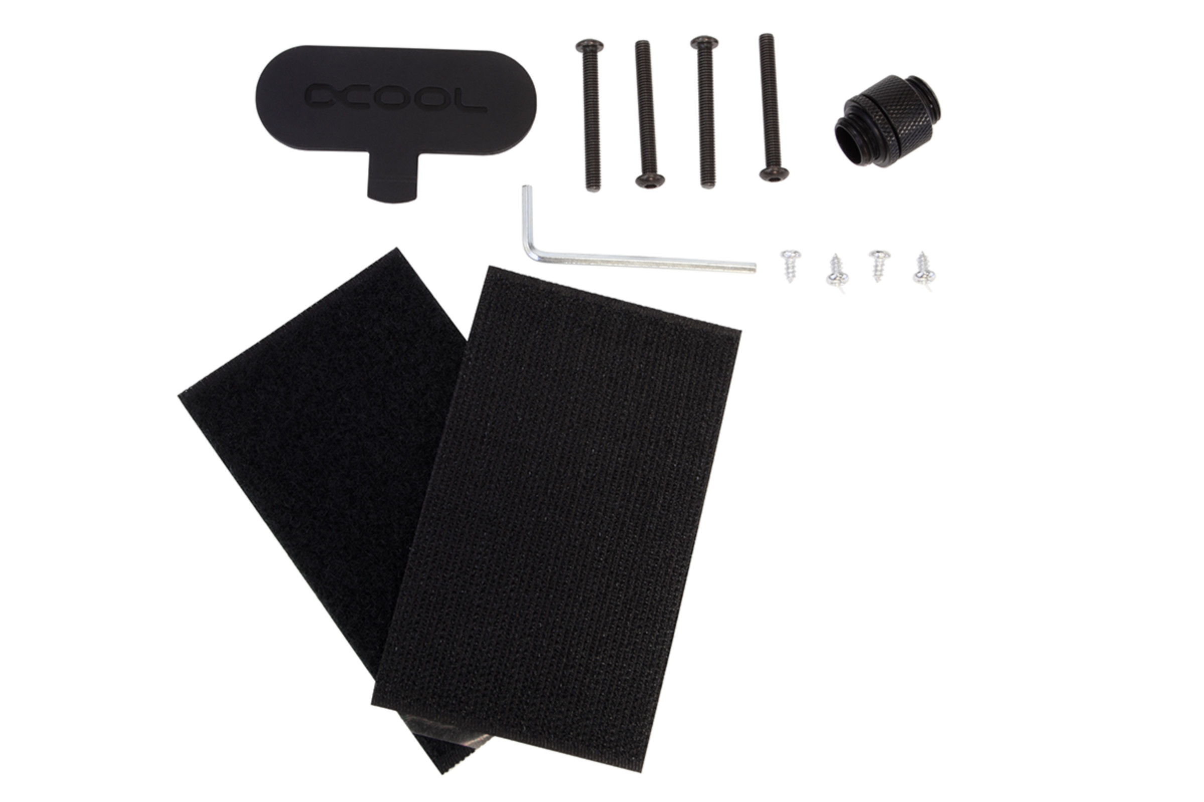

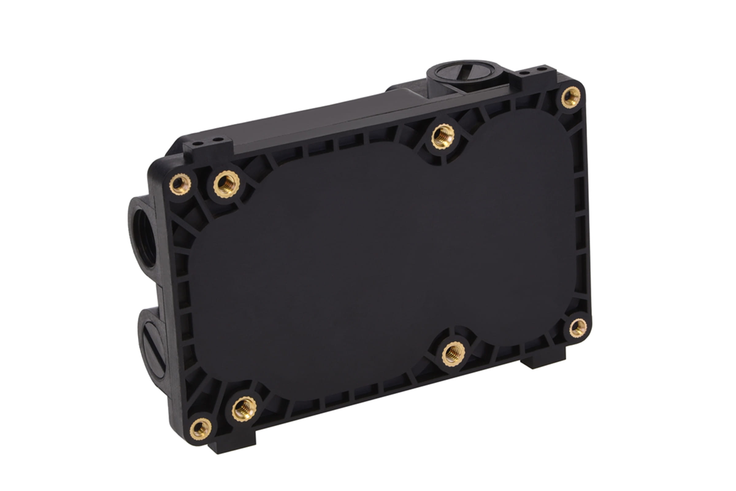

An den Seiten befinden sich Befestigungslöcher, die eine Montage im standardmäßigen 2,5-Zoll-Festplattenplatz ermöglichen. Wenn kein entsprechender Platz für die Montage verfügbar ist, ist auch ein Klettverschluss enthalten. Beide Teile des Klettbandes haben eine selbstklebende Oberfläche, mit der Sie ein Teil am Gehäuse und ein Teil am Vorratsbehälter befestigen können. Die Montage ist fertig und kann bei Bedarf auch leicht entfernt werden.

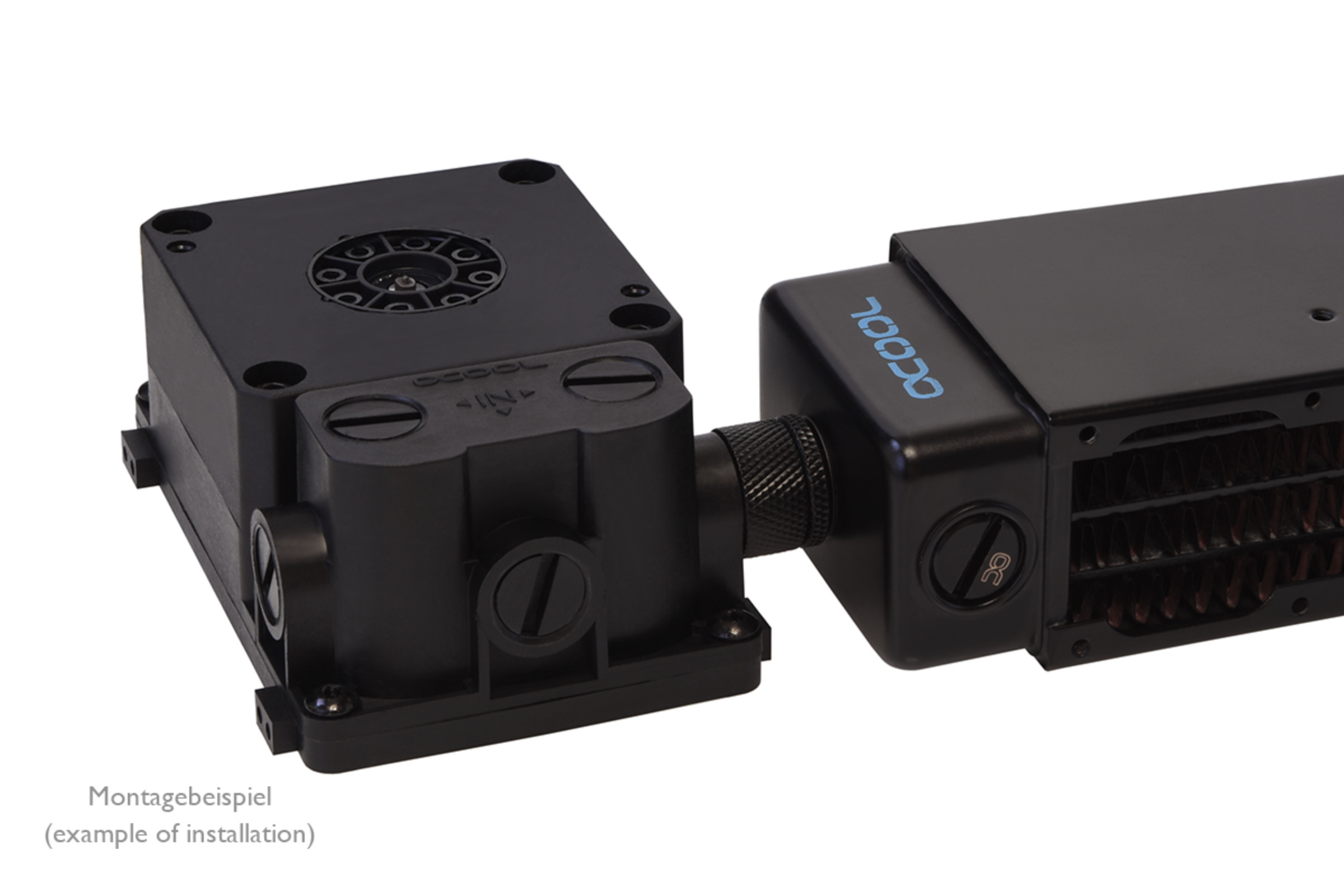

Direkte Radiatormontage ist möglich
Im Lieferumfang liegt ein Doppelnippel bei, mit dem sich der Ausgleichsbehälter direkt an einen Radiator der Alphacool NexXxoS Reihe verschrauben lässt. Für 1HE Gehäuse bietet Alphacool spezielle 40 mm Radiatoren der NexXxoS X-Flow Serie an. Bei diesen Radiatoren kann man den Ausgleichsbehälter über den Doppelnippel seitlich oder vor dem Radiator montieren. Dadurch kann man sehr viel Platz einsparen, anstatt den Ausgleichsbehälter über einen längeren Schlauch zu verbinden.
Einbau der Pumpe
Der Einbau der DDC Pumpe ist denkbar einfach. Der O-Ring wird aufgelegt und danach die Pumpe über Kopf auf dem Pumpentop des Ausgleichsbehälters aufgelegt und mit vier Schrauben befestigt. Zu beachten ist hier lediglich, dass eine DDC Version mit dem originalen Laing Motorgehäuse verbaut wird. Andere Motorgehäuse können unter Umständen größer ausfallen und würden dann nicht mehr auf den Ausgleichsbehälter passen.
