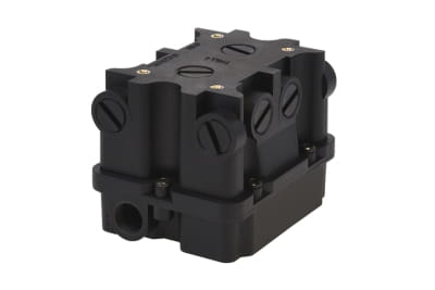

15376 Alphacool ES Reservoir 2U - DDC Version

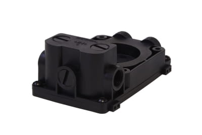

15377 Alphacool ES Reservoir 1U - DDC Version

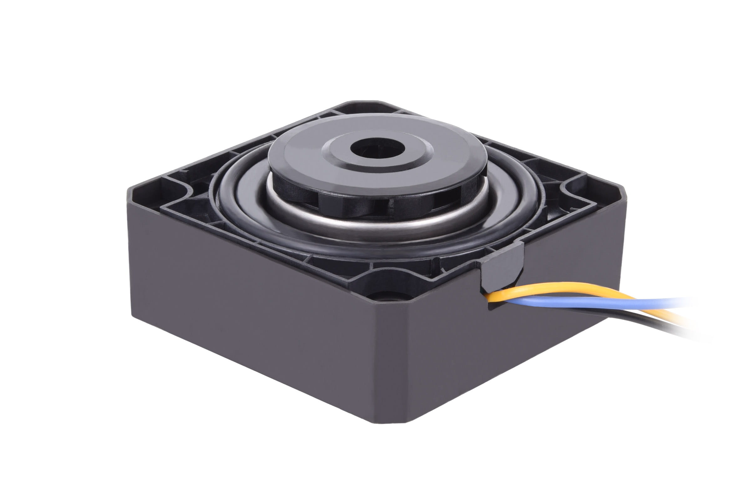

Die Alphacool ES Solution Laing DDC310 Pumpe dient als Grundlage für diverse 1 bis 4HE... mehr
Die Alphacool ES Solution Laing DDC310 Pumpe dient als Grundlage für diverse 1 bis 4HE Serverlösungen von Alphacool. Die Basis bildet die bekannte und beliebte Alphacool DDC Pumpe, gepaart mit einem einfachen Pumpenboden, um die Kompatibilität zu diversen Enterprise Solutions Ausgleichsbehältern zu wahren.
Kompakt und Leistungsstark.
Die flache Bauweise der Laing DDC310 Pumpe spart Platz und passt mit dem entsprechenden Enterprise Solutions Ausgleichsbehälter auch in 1HE Serverracks. Dadurch erhält man eine sehr leistungsstarke Pumpe, die auch auf kleinstem Raum verwendet werden kann. Die DDC310 Variante bietet mit einer Förderhöhe von 2,44m genug Leistung um einen umfangreichen Wasserkreislauf zu betreiben. Die Leistung reicht um ein Dual- oder Quad-Sockel System samt Ausgleichsbehälter und Radiatoren zu betreiben. Die Leistung der Pumpe reicht auch um einen Renderserver mit bis zu 4 Grafikkarten zu betreiben.

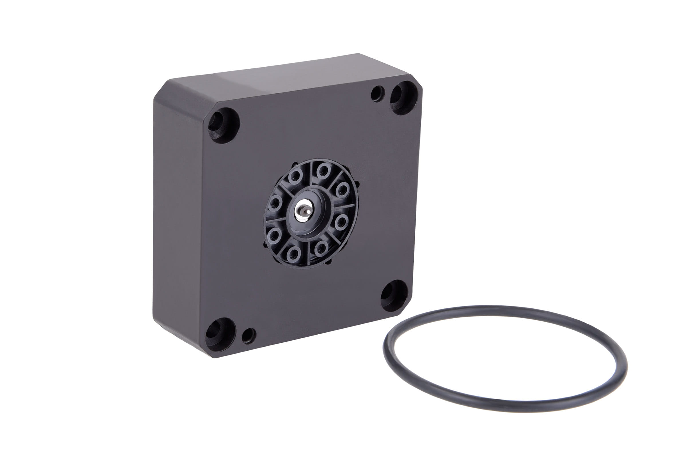

Sphärisches Lager
Die Pumpe verwendet einen wellenlosen Kugelmotor, ein sogenanntes sphärisches Lager. Dabei wird der Motor von Magneten angetrieben, während der Rotor auf einem Kugel-Keramik-Lager sitzt. Die Schmierung der Pumpe erfolgt durch das Kühlmedium im laufenden Betrieb. Dadurch wird die Pumpe wartungsfrei, denn das Lager stellt sich selbst ein. Damit ist die Alphacool ES Solution Laing DDC310 Pumpe eine sogenannte Nassläuferpumpe. Aufgrund des Aufbaus stellen sogar kleinere Schmutzpartikel kein Problem für die Pumpe dar.
Einbau und Inbetriebnahme

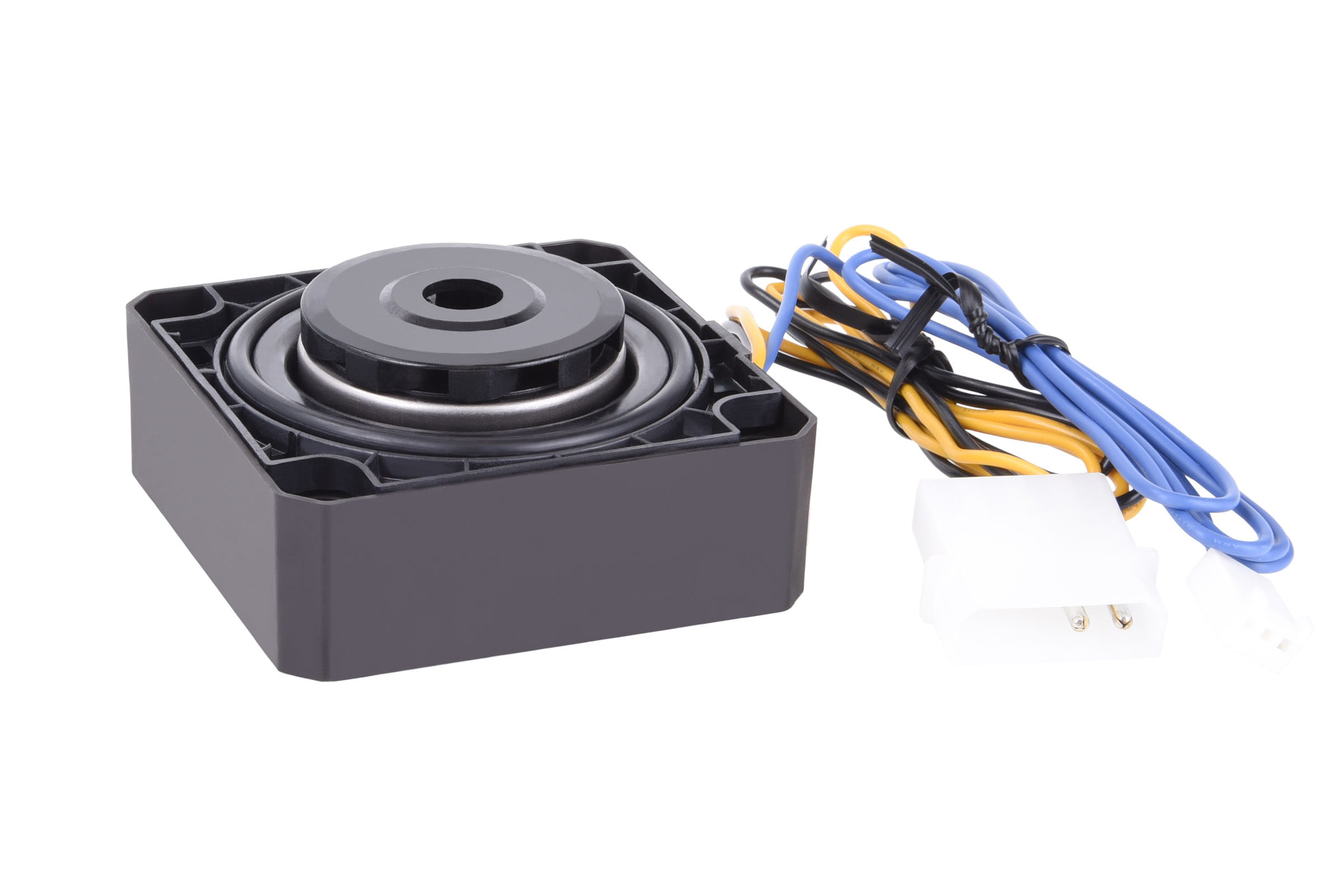

Die Pumpe wird mit einem klassischen Plastikboden ausgeliefert der eine hohe Kompatibilität zu allen Enterprise Solution Produkten gewährleistet. Allerdings kann die Pumpe auch an alle vorhanden DDC Pumpen-Tops von Alphacool montiert werden. Der Pumpe liegt ein entsprechender O-Ring bei, lediglich die Montageschrauben müssen vom jeweiligen Ausgleichsbehälter genutzt werden, da sich diese in der Länge unterscheiden können. Die Stromversorgung erfolgt über einen 4-Pin Molex Anschluss, die Drehzahl kann über einen 3-Pin Molex Anschluss ausgelesen werden. Das erfolgt in der Regel über den 3-Pin Lüfteranschluss am Mainboard oder über eine entsprechende Lüftersteuerung.
Abmessungen (L x B x H)62 x 62 x 30mm
MaterialEdelstahl, Carbon (FH821Z2), Keramik (Al2O3 99,5%), Luranyl KR 2403 GW T4 (PPE+PS), Fortron 1140L4 (PPS)
Gewicht170g
Drehzahl3250 U/min
Max. Stromaufnahme8W
Spannung12V DC
Stromanschluss4-Pin Molex
PWM Steuerungn/a
Tacho-Signalja (3-Pin Molex)
Max. Betriebstemperatur Raum10°C - 50°C
Max. Betriebstemperatur Wasser10°C - 60°C
Max. Förderhöhe2,28m
Max. Durchfluss200 L/h
Max. Druck [bar]0,2
RevisionDDC4.CF-XTXXWX-01 BP54
