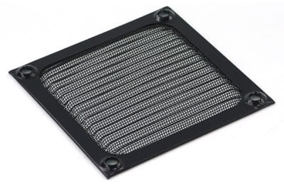

80012 Lüfterfilter 80mm Farbe schwarz

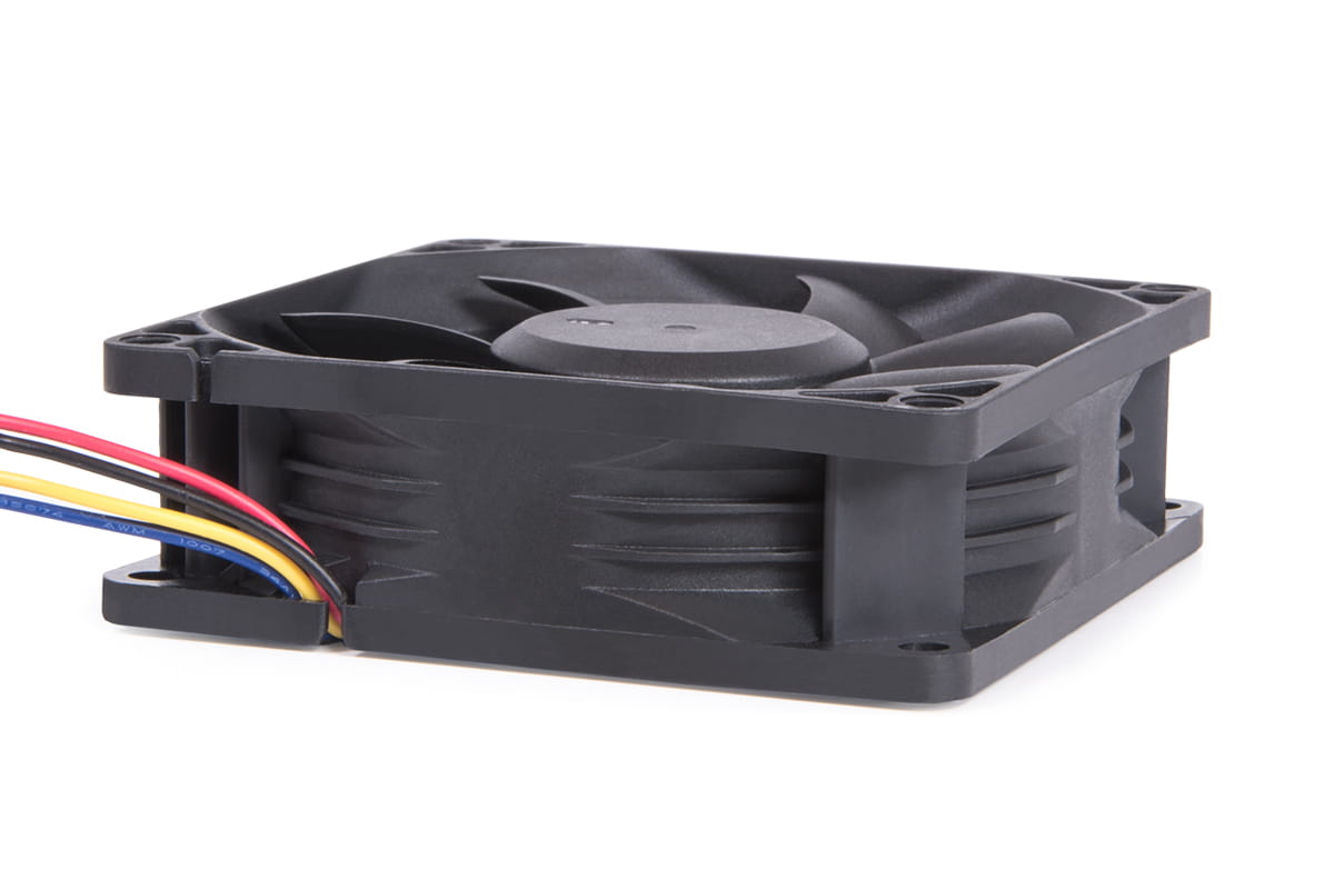

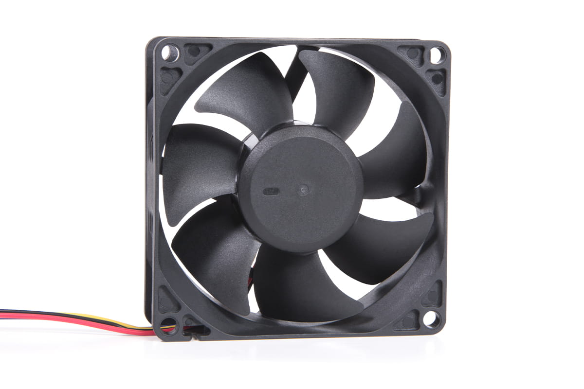

Die Alphacool ES Lüfter wurden speziell für den Einsatz in Servern und Workstations entwickelt... mehr
Die Alphacool ES Lüfter wurden speziell für den Einsatz in Servern und Workstations entwickelt und bieten, anders als üblicher-

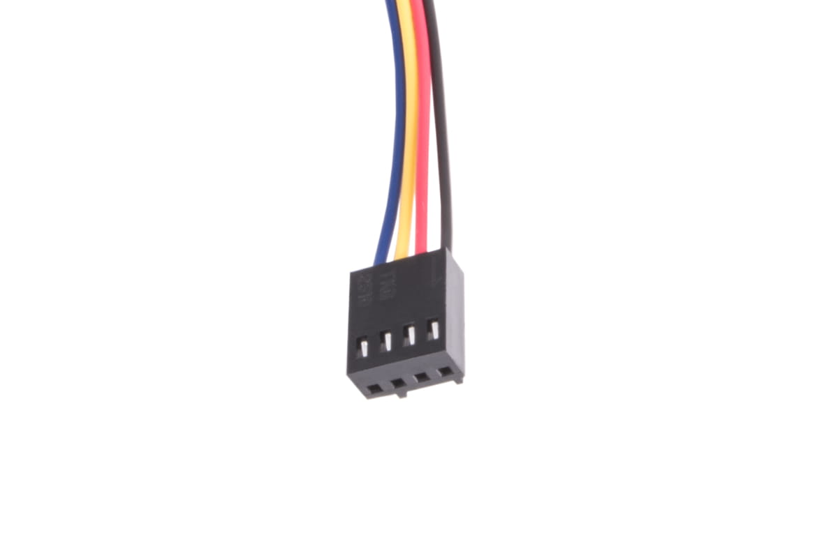

weise, keinen 2 oder 3-Pin DC Stromanschluss, sondern eine 4-Pin PWM-Steuerung.
PWM-Steuerung
Statt auf die üblichen 2 Kabel oder den 3-Pin Anschluss zu setzen verwendet Alphacool nun auch bei den Enterprise Lüftern
einen modernen 4-Pin PWM-Anschluss, der von immer mehr Servermainboards unterstützt wird. Über den 4-Pin PWM An-
schluss erhält der Lüfter immer die volle Spannung und wird durch eine Pulsweitenmodulation gesteuert. Dadurch kann der
Lüfter über einen deutlich größeren Drehzahlbereich geregelt werden. Durch die Regelung der Lüfter in Serverracks kann eine
erhebliche Menge an Energie eingespart werden. Bei einer 0% PWM Ansteuerung können die Lüfter sogar gänzlich gestoppt
werden. Der Lüfter bietet auch einen sanften Anlauf, der die Lebensdauer des Lüfters erhöht und das Verletzungsrisiko vermin-
dert. Denn bei Drehzahlen von mehreren Tausend Umdrehungen pro Minuten sollten keine Körperteile zwischen die Lüfter-
blätter gelangen.
Doppeltes Kugellager
Anders als klassische Gleitlager besitzen die Alphacool ES Lüfter ein doppeltes Kugellager, für eine erhöhte Lebensdauer unter
voller Belastung. Doppel-Kugellager gelten allgemein als die hochwertigsten Lager in Bezug auf Langlebigkeit und Qualität. Da-
durch ist auch eine hohe Laufruhe in Bezug auf minimale Vibrationen gewährleistet.
Schutzschaltungen
Alle Enterprise Lüfter von Alphacool besitzen mehrere Schutzschaltungen. Wenn die Lüfter blockiert werden, versuchen sie
selbständig, nach wenigen Sekunden, einen Neustart mit reduzierter Drehzahl. Durch den sanften Anlauf, inklusive der Not-
startfunktion kann der Lüfter für bis zu 72 Stunden blockiert werden ohne das er Schäden erleidet. Bei einer falschen Verpo-
lung beim Anschließen ist ein Durchbrennen der Elektronik für mindestens 5 Sekunden ausgeschlossen. Sollte der Lüfter kurz-
zeitig falsch angeschlossen werden, ist das also kein Problem.
Die Alphacool ES Lüfter für Server und Workstations bieten einen extrem hohen Luftdurchsatz und einen sehr hohen statischen
Druck. Sie eigenen sich daher optimal für den Betrieb auf Radiatoren, oder als besonders starke Gehäuselüfter.

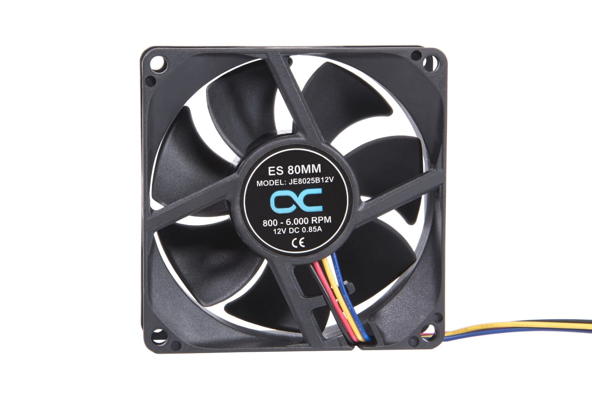

Abmessungen (L x B x H)80 x 80 x 25mm
Drehzahl800-6000rpm
LüfterlagerDoppeltes Kugellager
Anschluss4-Pin PWM
Kabellänge30cm
Betriebsspannung7 - 14V
Startspannung Min.7V
Stromaufnahme0,66 - 0,85A (7,92 - 10,2W)
Statischer Druck14,29 mm H2O
Luftdurchsatz130,83 m³/h
Lautstärke max50 dB(A)
MTBF70.000h
Sicherheits Features
AbschaltautomatikAbschaltautomatik bei Blockierung des Lüfters
Automatischer NeustartNeustartversuch bei Blockierung nach 2-6 Sekunden
Schäden durch BlockierungEs ist garantiert, das der Lüfter keine Schäden bei einer Blockierung von bis zu 72 Stunden erleide
