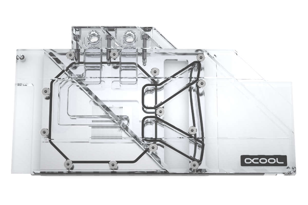

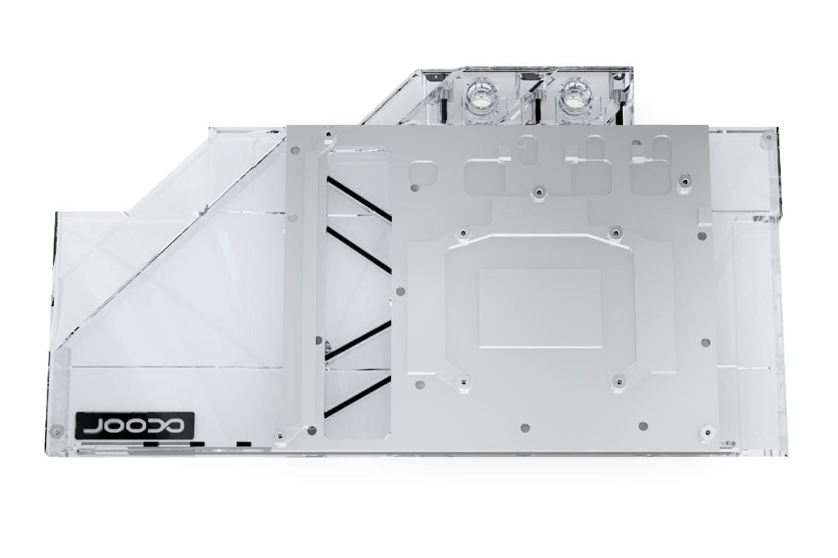

Der Alphacool Eisblock Aurora Acryl GPX vereint Style mit Performance und eine umfangreiche... mehr
Der Alphacool Eisblock Aurora Acryl GPX vereint Style mit Performance und eine umfangreiche Digital
RGB Beleuchtung. Die Erfahrung von über 16 Jahren sind in diesen Grafikkarten-Wasserkühler eingeflossen und stellen den aktuellen Höhepunkt der Alphacool Produktentwicklung dar.
Mehr Performance!
Bei der Entwicklung des Eisblock Aurora GPX Grafikkarten-Wasserkühlers wurde natürlich auch Wert
auf eine Leistungssteigerung gelegt. Im ersten Schritt wurde der Kühler näher an die einzelnen Bauteile
gebracht, indem man die Wärmeleitpads auf eine Dicke von 1 mm reduziert hat. Im zweiten Schritt wurde der vernickelte Kupferblock ebenfalls dünner gestaltet. Statt bisher 7 mm ist er nur noch 5,5 mm dick.
Der Wasserfluss wurde innerhalb des Kühlers ebenfalls optimiert. Alle wichtigen Bauteile wie die Spannungswandler und der RAM werden nun deutlich besser und effektiver vom Wasser gekühlt. Das alles
sorgt für eine signifikante Steigerung der Kühlleistung.
Neues Design!

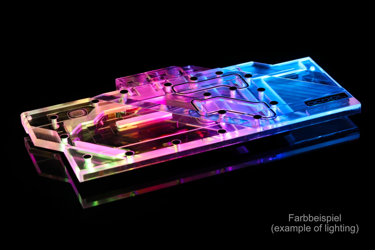

Der Eisblock Aurora GPX Kühler wurde grundlegend so aufgebaut, dass die Beleuchtung mehr im Vordergrund steht als bei den bisherigen Modellen. Die adressierbaren digitalen RGB LEDs sind direkt in den
Kühlblock eingelassen und sie verlaufen seitlich an dem ganzen Kühlblock entlang. Der Effekt ist eine Beleuchtung, die den gesamten Kühlblock einschließt. Keine Ecke oder Kante bleibt durch die aRGB LEDs
unbeleuchtet. Das neue Design ist kantiger, wobei alle Kanten abgeschrägt sind. Die Folge ist eine bessere
Lichtstreuung im Wasserkühler durch die Reflektionen an diesen Schrägen. Außerdem erzeugen sie diverse Konturen, die dem Eisblock Aurora GPX Kühler eine ganz eigene optische Note geben.
Kupfer oder Aluminium?
Alphacool verwendet natürlich ausschließlich Kupfer bei seinen Wasserkühlern. Beim Eisblock Aurora
GPX ist das Kupfer vernickelt. Gegenüber den Vorgängermodellen hat Alphacool aber die Art der Vernickelung nochmals verbessert, wodurch die Säureresistenz erheblich gesteigert wurde. Eine abplatzende Vernickelung soll dadurch ausgeschlossen werden. Und, warum setzt Alphacool auf Kupfer anstatt auf
Aluminium? Kupfer hat schlichtweg eine fast doppelt so hohe Wärmeleitfähigkeit wie Aluminium und ist
daher klar das bessere Material für eine Wasserkühlung.
Sind das alle Neuheiten?
Der Grafikkarten Wasserkühler Eisblock Aurora GPX setzt ebenfalls auf die neuen patentierten Verschlussschrauben, welche bündig mit der Oberfläche des Terminals abschließen. Das Alphacool Logo sitzt
nun in der Ecke auf der Oberseite und wird ebenfalls voll beleuchtet. Auf der Front des Terminals sind
entsprechende Bezeichnungen der kompatiblen Grafikkartentypen zu sehen. Natürlich werden diese
ebenfalls durch die Digitalen LEDs voll beleuchtet. IN und OUT werden nun durch kleine dezente Dreiecke gekennzeichnet. Sie sind gut erkennbar und fügen sich perfekt in die gesamte optische Linie des Grafikkarten-Wasserkühlers ein.
Der Alphacool Aurora GPX Acryl ist in jeder Hinsicht eine vollständige Weiterentwicklung der bisherigen
Alphacool Grafikkarten-Wasserkühler. Dabei wurden keinerlei technische Kompromisse eingegangen,
sondern das gesamte technische Know-How ist in die Entwicklung und Umsetzung eingeflossen.
- Sapphire Nitro+ Radeon RX 5700 XT 8G, 8GB GDDR6 (11293-03-40G)
Technische Daten Kühler
Abmessungen (B x T x H)120,4 x 266,7 x 25,3 mm
Material KühlerVernickeltes Kupfer
Material DeckelAcrylglas
Dicke der Kühlfinnen0,6 mm
Anschlüsse4 x G1/4“
Stromanschluss Digital RGB3-Pin 5V
Druckgetestet1,5 Bar
FarbeTransparent
