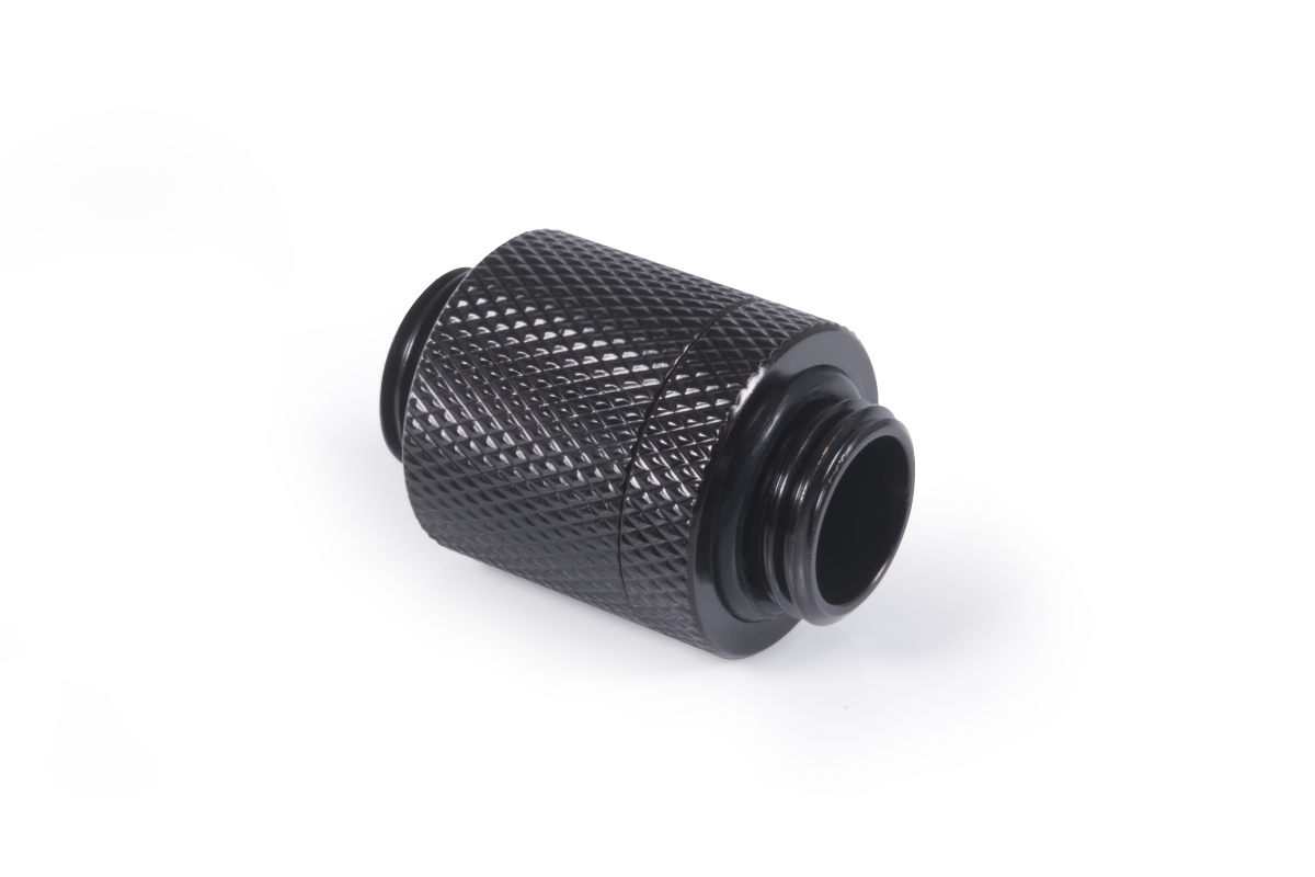

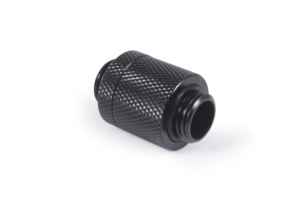

Das D-Plug aus Alphacool's ENTERPRISE SOLUTIONS Serie mit 2 G1/4“ Außengewinden bietet die... mehr
Das D-Plug aus Alphacool's ENTERPRISE SOLUTIONS Serie mit 2 G1/4“ Außengewinden bietet die Möglichkeit, Bauteile wie GPU- und CPU-Kühler oder Radiatoren innerhalb eines Wasserkreislaufs miteinander zu verbinden.
Was ist neu?

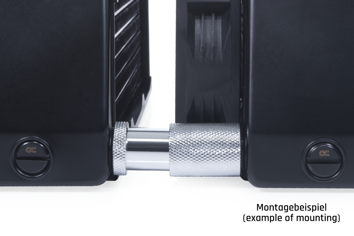

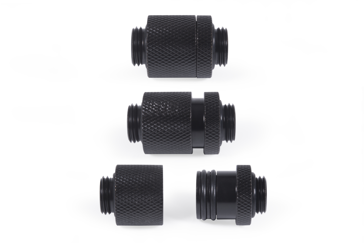

Im Vergleich zu Doppelnippeln oder vergleichbaren Adaptern ist das ES D-Plug gesteckt und nicht geschraubt. Die nötige Stabilität wird durch zwei eng aneinander liegenden O-Ringen auf der Male-Komponente des Anschlusses gewährleistet. Natürlich wurde der Anschluss im Alphacool Labor ausgiebig getestet mit dem Ergebnis, dass das D-Plug bis zu einem maximalen Druck von 1,5 Bar absolut dicht sind.
Verwendungsmöglichkeiten
Alphacool's ES D-Plug ermöglicht die einfache Verbindung von Wasserkühlungskomponenten wie Grafikkarten- und CPU Kühler oder Radiatoren untereinander. Da der Anschluss nur gesteckt und nicht geschraubt wird, sind eine einfache Montage bzw. ein schnelles Auswechseln unkompliziert möglich. Das ES D-Plug verfügt über eine variable Länge. Durch das Auseinanderziehen des Anschlusses erreicht man eine Verlängerung von bis zu 5 mm. Diese Flexibilität erlaubt das Ausgleichen von Ungenauigkeiten im Systemaufbau. Mit Verwendung des D-Plugs ist das Verbinden von Wasserkühlungselementen auch auf engstem Raum möglich.
Die passende Größe für jeden Einsatz
Das ES D-Plug ist in den Längen 20 mm, 25.5 mm und 31.5 mm erhältlich, wahlweise in brilliantem Chrome oder matt Schwarz. Ersatz O-Ringe in drei verschieden Farben sind im Lieferumfang enthalten.
Anwendungshinweise
Um die benötigte Stabilität und Dichtheit des Anschlusses zu gewährleisten, müssen beide O-Ringe der Male-Komponente vollständig in der Female-Komponente versenkt sein. Der angegebene Druck von 1,5 bar kann nur erreicht werden, wenn beide Seiten der Plugs an unbeweglichen Teilen montiert sind.
MaterialMessing
FarbeSchwarz
Länge20 mm
Durchmesser20 mm
GewindeG 1/4 AG
Gewindelänge (inkl. O-Ring)5 mm
Gewicht35 g
Druck getestet1,5 bar
