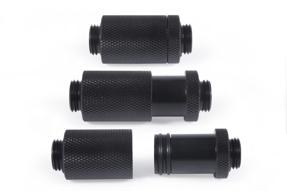

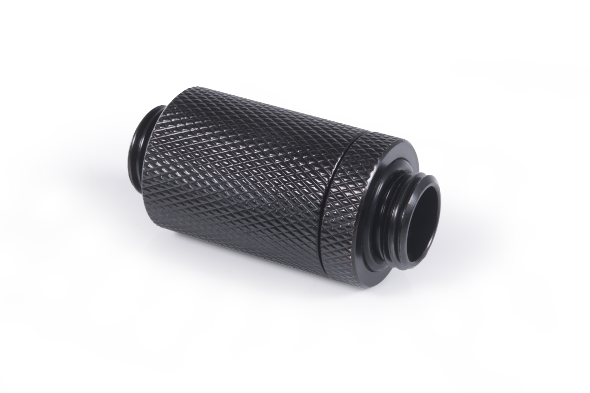

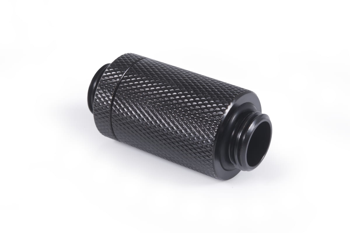

Das D-Plug aus Alphacool's ENTERPRISE SOLUTIONS Serie mit 2 G1/4“ Außengewinden bietet die... mehr
Das D-Plug aus Alphacool's ENTERPRISE SOLUTIONS Serie mit 2 G1/4“ Außengewinden bietet die Möglichkeit, Bauteile wie GPU- und CPU-Kühler oder Radiatoren innerhalb eines Wasserkreislaufs miteinander zu verbinden.
Was ist neu?
Im Vergleich zu Doppelnippeln oder vergleichbaren Adaptern ist das ES D-Plug gesteckt und nicht geschraubt. Die nötige Stabilität wird durch zwei eng aneinander liegenden O-Ringen auf der Male-Komponente des Anschlusses gewährleistet. Natürlich wurde der Anschluss im Alphacool Labor ausgiebig getestet mit dem Ergebnis, dass das D-Plug bis zu einem maximalen Druck von 1,5 Bar absolut dicht sind.
Verwendungsmöglichkeiten

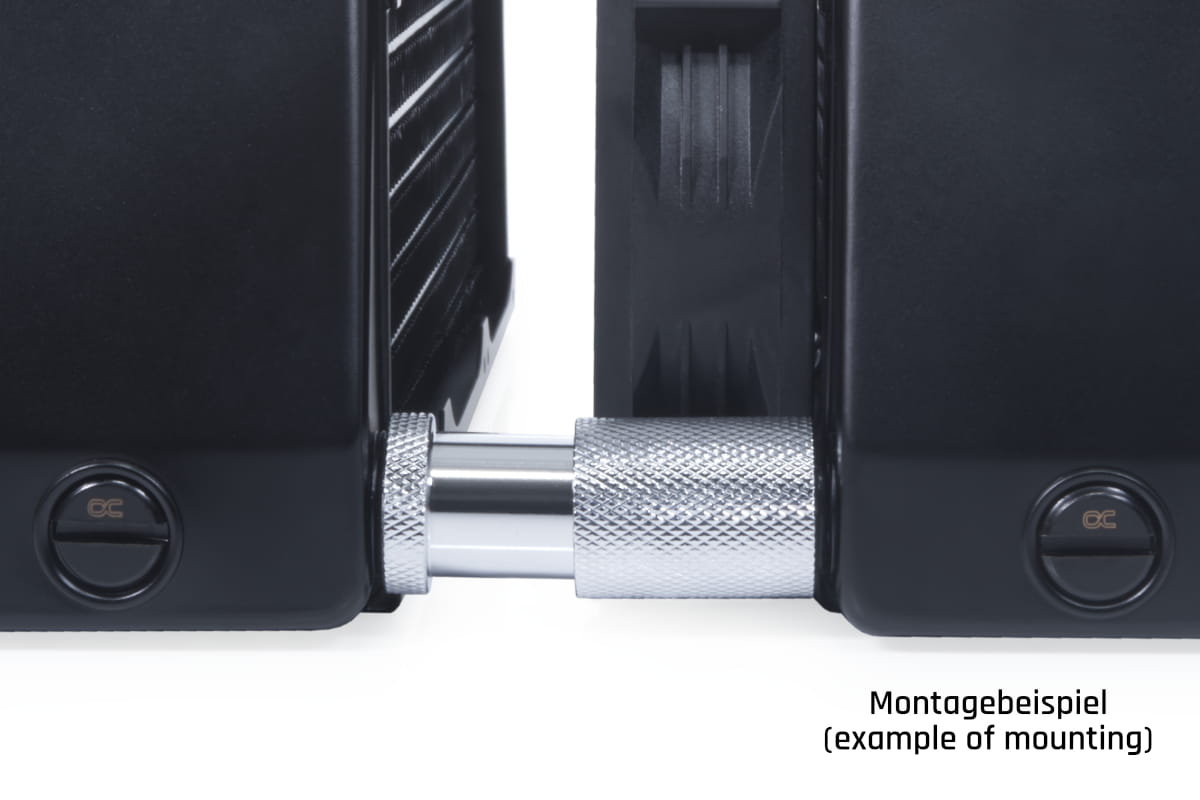

Alphacool's ES D-Plug ermöglicht die einfache Verbindung von Wasserkühlungskomponenten wie Grafikkarten- und CPU Kühler oder Radiatoren untereinander. Da der Anschluss nur gesteckt und nicht geschraubt wird, sind eine einfache Montage bzw. ein schnelles Auswechseln unkompliziert möglich. Das ES D-Plug verfügt über eine variable Länge. Durch das Auseinanderziehen des Anschlusses erreicht man eine Verlängerung von bis zu 15 mm. Diese Flexibilität erlaubt das Ausgleichen von Ungenauigkeiten im Systemaufbau. Mit Verwendung des D-Plugs ist das Verbinden von Wasserkühlungselementen auch auf engstem Raum möglich.
Die passende Größe für jeden Einsatz
Das ES D-Plug ist in den Längen 20 mm, 25.5 mm und 31.5 mm erhältlich, wahlweise in brilliantem Chrome oder matt Schwarz. Ersatz O-Ringe in drei verschieden Farben sind im Lieferumfang enthalten.
Anwendungshinweise
Um die benötigte Stabilität und Dichtheit des Anschlusses zu gewährleisten, müssen beide O-Ringe der Male-Komponente vollständig in der Female-Komponente versenkt sein. Der angegebene Druck von 1,5 bar kann nur erreicht werden, wenn beide Seiten der Plugs an unbeweglichen Teilen montiert sind.
