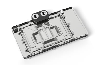

13394 Alphacool Core Geforce RTX 4090 Reference Design mit Backplate
69,98 €*

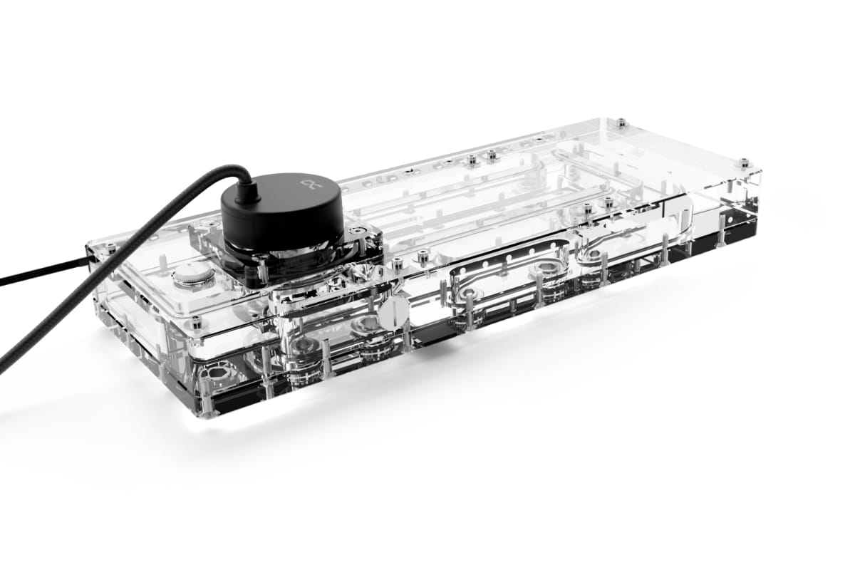

Die Alphacool Core Distro Plate ist das optische Upgrade für das O11 Dynamic Evo/XL. Sie ist für... mehr

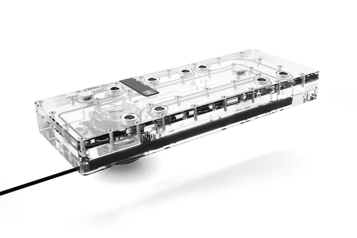

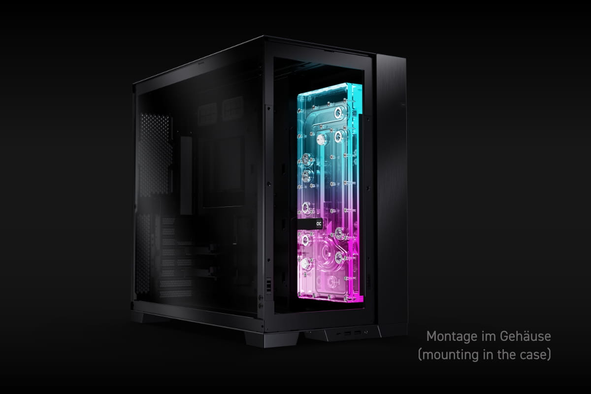

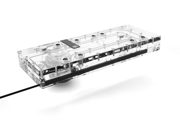

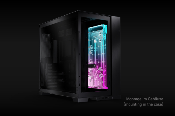

Die Alphacool Core Distro Plate ist das optische Upgrade für das O11 Dynamic Evo/XL. Sie ist für dieses Gehäuse entworfen und wird am inneren Seitenpanel montiert. Ein Must-Have für jede Custom-Wasserkühlung.
Core-Design
Ein Kernelement von Alphacool's Core Design Serie sind die verchromten, aus Messing bestehenden G1/4" Anschlüsse. Bei der Core Distro Plate werden die Anschlüsse nur eingelassen und nicht wie üblich in ein Gewinde verschraubt. Dadurch umgeht Alphacool das Problem möglicher Leckagen aufgrund von Rissbildung durch die direkte Einschraubung der Anschlüsse in das Acryl. Die Anschlüsse sind zweiteilig, mit einem O-Ring versehen und kontern sich bei der Montage im Acryl gegenseitig. Das sorgt nicht nur für absolute Dichtigkeit jedes einzelnen Anschlusses, sondern ermöglicht auch die klare und funktionelle Optik der Alphacool Core Design Serie.
Einfache Installation
Diese Distro Plate lässt sich problemlos an der Seitenwand des O11 Dynamic Evo/XL Gehäuses befestigen. Eine Montage in anderen Gehäusen ist ebenfalls möglich, sofern die Abmessungen kompatibel sind. Details dazu sind in den Maßangaben ersichtlich. Hierbei gilt es zu berücksichtigen, dass die Pumpe auf der Rückseite der Distro Plate herausragt.

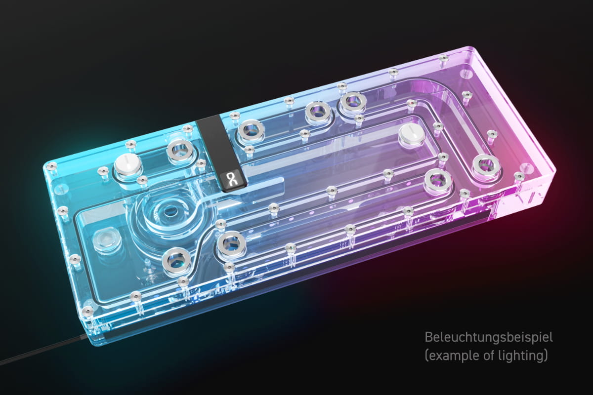

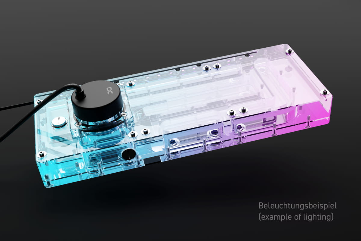

Alphacool's Core Distro Plate wird aus hochwertigem Acrylglas gefertigt. Das erlaubt einen freien Blick auf die Kühlflüssigkeit und ermöglicht ein brillantes Farbspiel durch die verbaute digital adressierbare aRGB-Beleuchtung. Die Beleuchtung kann über einen digitalen aRGB-Header am Mainboard oder optional durch Alphacool's Aurora Eiscontrol aRGB Controller (Artikel-Nr.: 15360) gesteuert werden.
Die Pumpe
Alphacool's Apex VPP verzichtet auf ein sphärisches Lager und setzt auf eine Keramikachse. Die Spulen des Motors wurden von innen nach außen verlegt. Die Änderungen bewirken, dass die Pumpe grundsätzlich stabiler und laufruhiger ist und entstehende Vibrationen deutlich reduziert wurden. Ein weiterer positiver Nebeneffekt ist, dass der Stromverbrauch dadurch fast halbiert werden konnte.
Steuerung
Die Apex VPP Pumpe verfügt einen 4-Pin Lüfteranschluss, der an das Mainboard oder an einen externen Controller angeschlossen wird. So lässt sich der Drehzahlbereich der Pumpe via PWM steuern und auslesen. Die Stromversorgung der Pumpe erfolgt mithilfe eines SATA-Anschlusses am Netzteil.
- O11 Dynamic Evo Gehäuse
- O11 Dynamic XL Gehäuse
- O11 Dynamic Evo XL Gehäuse
Abmessungen (L x B x H)360,00 x 141,00 x 77,80mm
Abmessungen (L x B x H) ohne Pumpe und Mounting360,00 x 141,00 x 41,30mm
MaterialAcryl
Volumenca. 200ml
PumpenkompatibilitätVPP/D5
Anschlüsse9x G1/4“ + 1x Fillport und 1x Drainport
Druckgetestet0,8 Bar
Anzahl digital aRGB LEDs18
Spannung digital aRGB LEDs5V
Gewicht2500g
Farbetransparent
Technische Daten Pumpe
Material PumpeKunststoff
Material AchseKeramik
Anschlüsse4-Pin PWM | SATA
Regelbereich2500 - 4500 RPM
Startspannung12V DC
Maximale Förderhöhe4,25m
Maximaler Durchfluss340L/h
