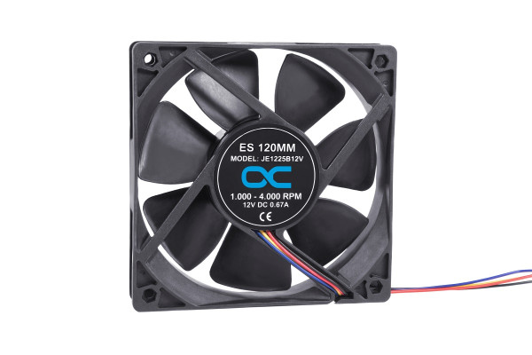

Die Alphacool ES Lüfter wurden speziell für den Einsatz in Servern und Workstations entwickelt... mehr
Die Alphacool ES Lüfter wurden speziell für den Einsatz in Servern und Workstations entwickelt und bieten, anders als üblicherweise, keinen 2 oder 3-Pin DC Stromanschluss, sondern eine 4-Pin PWM-Steuerung.

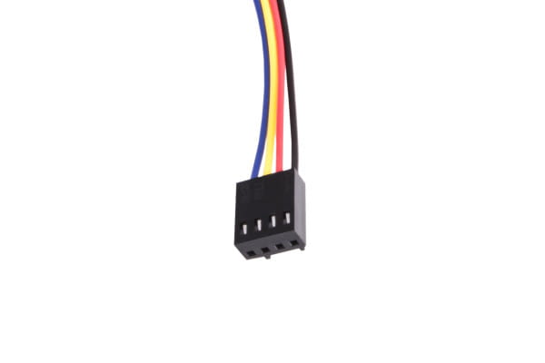

PWM-Steuerung
Statt auf die üblichen 2 Kabel oder den 3-Pin Anschluss zu setzen verwendet Alphacool nun auch bei den Enterprise Lüftern einen modernen 4-Pin PWM-Anschluss, der von immer mehr Servermainboards unterstützt wird. Über den 4-Pin PWM Anschluss erhält der Lüfter immer die volle Spannung und wird durch eine Pulsweitenmodulation gesteuert. Dadurch kann der Lüfter über einen deutlich größeren Drehzahlbereich geregelt werden. Durch die Regelung der Lüfter in Serverracks kann eine erhebliche Menge an Energie eingespart werden. Bei einer 0% PWM Ansteuerung können die Lüfter sogar gänzlich gestoppt werden. Der Lüfter bietet auch einen sanften Anlauf, der die Lebensdauer des Lüfters erhöht und das Verletzungsrisiko vermindert. Denn bei Drehzahlen von mehreren Tausend Umdrehungen pro Minuten sollten keine Körperteile zwischen die Lüfterblätter gelangen.
Doppeltes Kugellager
Anders als klassische Gleitlager besitzen die Alphacool ES Lüfter ein doppeltes Kugellager, für eine erhöhte Lebensdauer unter voller Belastung. Doppel-Kugellager gelten allgemein als die hochwertigsten Lager in Bezug auf Langlebigkeit und Qualität. Dadurch ist auch eine hohe Laufruhe in Bezug auf minimale Vibrationen gewährleistet.
Schutzschaltungen
Alle Enterprise Lüfter von Alphacool besitzen mehrere Schutzschaltungen. Wenn die Lüfter blockiert werden, versuchen sie selbständig, nach wenigen Sekunden, einen Neustart mit reduzierter Drehzahl. Durch den sanften Anlauf, inklusive der Notstartfunktion kann der Lüfter für bis zu 72 Stunden blockiert werden ohne das er Schäden erleidet. Bei einer falschen Verpolung beim Anschließen ist ein Durchbrennen der Elektronik für mindestens 5 Sekunden ausgeschlossen. Sollte der Lüfter kurzzeitig falsch angeschlossen werden, ist das also kein Problem.
Die Alphacool ES Lüfter für Server und Workstations bieten einen extrem hohen Luftdurchsatz und einen sehr hohen statischen Druck. Sie eigenen sich daher optimal für den Betrieb auf Radiatoren, oder als besonders starke Gehäuselüfter.
Technische Daten:
L x B x H: 120 x 120 x 25 mm
Drehzahl: 1000 - 4000rpm
Lüfterlager: Doppeltes Kugellager
Anschluss: 4-Pin PWM
Kabellänge: 30 cm
Betriebsspannung: 7 - 14V
Startspannung: 7V
Stromaufnahme: 0,53 - 0,67A (6,36 - 8,04W)
Statischer Druck: 12,67 mm H2O
Luftdurchsatz: 203,88 m³/h
Lautstärke max: 49,5 dB(A)
MTBF: 70.000h
Downlaod Link Datenblatt PDF: Alphacool ES 120mm 1000-4000rpm PWM
Technische Details... mehr
Nenndrehzahlbereich: 2000 - 9000 U/min
Luftförderbereich: 200 - 299 m³/h
Luftförderleistung: 203,88 m³/h
Druck: 12,67mm H2O
Farbe Rahmen: schwarz;
Nenndrehzahl: 4000 U/min
Farbe Rotor: schwarz;
Nennspannung: 12V DC
Größe: 120mm
Lautstärke: 49,5 dB(A)
RPM Signalübertragung: Ja
Startspannung: 7V
Lebensdauer (bei 25°C): 70.000 h
Stromanschluss: 4Pin;
Abmessungen: 120 x 120 x 25mm
LED: nicht vorhanden;
Leistungsaufnahme: 8,04W
