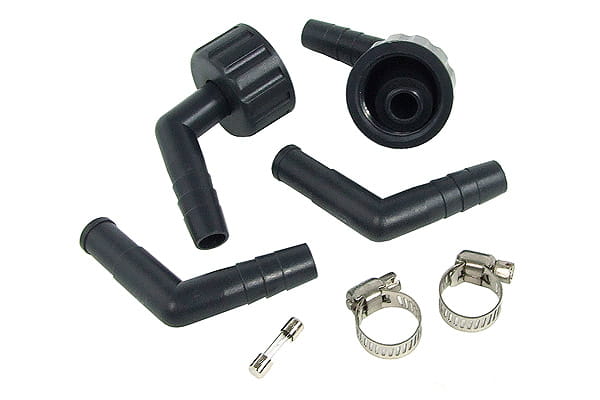

- 1x Durchlaufkühler Hailea Ultra Titan 150
- 2x 45° Winkel mit Gummidichtung
- 2x 45° Ersatzwinkel ohne Gummidichtung
- 2x passende Schlauchschellen
