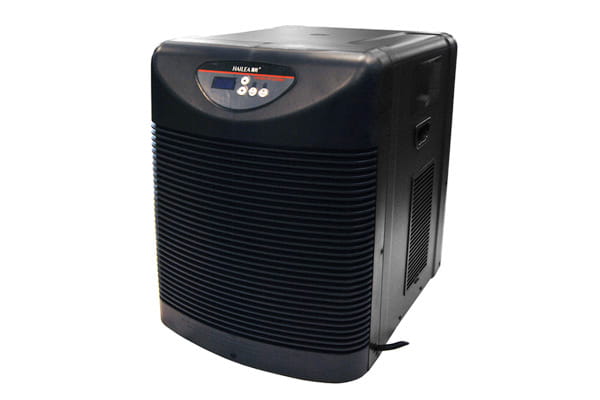

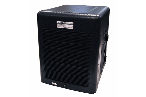

Durchlaufkühler Hailea Ultra Titan 4000 (HC2200=3300Watt Kälteleistung)

Die Kühlaggregate von Hailea werden seit über 15 Jahren in bewährten Durchlaufkühlern anderer Hersteller verbaut. Die neuen Wärmetauscher der Ultra Baureihe werden aus Titan gefertigt. Dadurch eignen sich die Kühler perfekt für Wasserkühlungssysteme und Aquarien. Ein weiteres positives Kennzeichen der Geräte ist der niedrige Geräuschpegel. Außerdem sind die Preise bei der neuen Baureihe in erfreuliche Regionen abgerutscht.
Neue Revision
- neues cooles Design
- stabilere Materialien für längere Lebensdauer
- geringere Geräuschentwicklung
- Dauerlauf geeignet
Geräuschentwicklung
Kleinere Chiller (z.B. HC150) werden laut Hersteller mit 20dB(A) angegeben und können idR. neben dem PC / Aquarium betrieben werden ohne dass dies als störend empfunden wird.
Bei größeren Modellen (ab HC500) empfehlen wir den Chiller noch zusätzlich zu entkoppeln und zu dämmen
Die Modelle HC1000 und HC2000 sollten besonders gedämmt werden oder in einem separaten Zimmer betrieben werden.
Dieser Durchlaufkühler ersetzt im wesentlichen den Radiator, da das Wasser auf eine von Ihnen eingestellte Temperatur runtergeregelt wird. Es sind Temperaturen von bis zu 4°C möglich, beachten Sie hierbei aber, dass durch die Temperaturdifferenz sich Kondenswasser bilden kann. Über das Display kann die Temperatur in Einzelschritten bis 28° C festgelegt werden. Entsprechendes Isolierzubehör (für Schlauch und CPU) ist ebenfalls erhältlich. Alternativ kann man den Chiller auch auf einen Wert kurz unter Raumtemperatur einstellen, um das Problem der Kondenswasserbildung zu vermeiden.

- Leistung Kompressor: 2 PS
- Netzspannung: 220-240V
- Kälteleistung: 3300Watt
- Empfohlener Wasserdurchlauf: 3000-6000l/h
- Gewicht: 47 Kg
- Abmessungen: 634x468x590mm (LxBxH)
- Anschlussaußendurchmesser: 30-33mm
- Wärmetauscher: Titan
- max. Druckbelastung: 0,8bar
- Temperaturregler: Digitale Ablesegenauigkeit 0,1°C, Sollwerteinstellung in 1°C Schritten
- Stromaufnahme: 7 A (50 Hz)
- Stromverbrauch: 1610 W

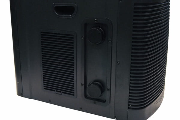

Der Chiller wird mit Anschlüssen für 1 Zoll Schlauch (Innendurchmesser ca. 19 bis 20mm) ausgeliefert. Im Lieferumfang sind 1 Paar gerade und 1 Paar 90° gewinkelte Anschlüsse enthalten. Um den Chiller mit Standardanschlüssen zu verwenden empfehlen wir Art. 37018 (für G1/4).
