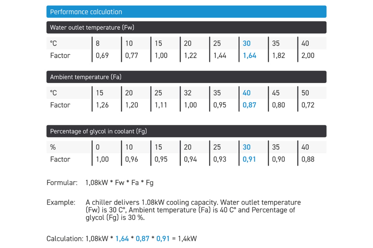

Leistungsberechnung
| Wasseraustrittstemperatur (Fw) | ||||||||
| C° | 8 | 10 | 15 | 20 | 25 | 30 | 35 | 40 |
| factor | 0,69 | 0,77 | 1 | 1,22 | 1,44 | 1,64 | 1,82 | 2 |
| Umgebungstemperatur (Fa) | ||||||||
| C° | 15 | 20 | 25 | 32 | 35 | 40 | 45 | 50 |
| factor | 1,26 | 1,2 | 1,11 | 1 | 0,95 | 0,87 | 0,8 | 0,72 |
| Prozentsatz des Glykols im Kühlmittel (Fg) | ||||||||
| % | 0 | 10 | 15 | 20 | 25 | 30 | 35 | 40 |
| factor | 1 | 0,96 | 0,95 | 0,94 | 0,93 | 0,91 | 0,9 | 0,88 |
Formel: 1,08kW * Fw * Fa * Fg
Beispiel: Ein Chiller liefert 1.08kW Kühlleistung. Wasseraustrittstemperatur (Fw) ist 30 °C, Umgebungstemperatur (Fa) ist 40 °C und Prozentsatz des Glykols (Fg) ist 30 %.
Berechnung: 1,08kW * 1,64 * 0,87 * 0,91 = 1,4kW
