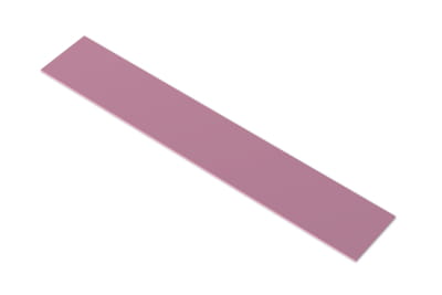

5,99 € *
Inhalt 24 cm² (0,42 € * / 1 cm²)
Inhalt 24 cm² (0,33 € * / 1 cm²)

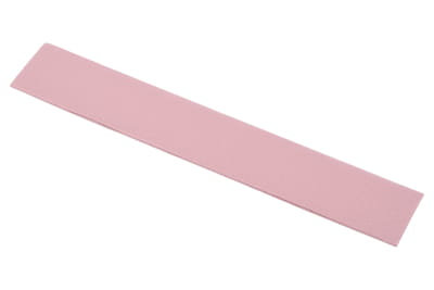

1,48 € *
WAR Alphacool Eisschicht Light Wärmeleitpad - 7W/mK 120x20x1mm PHT EOL
