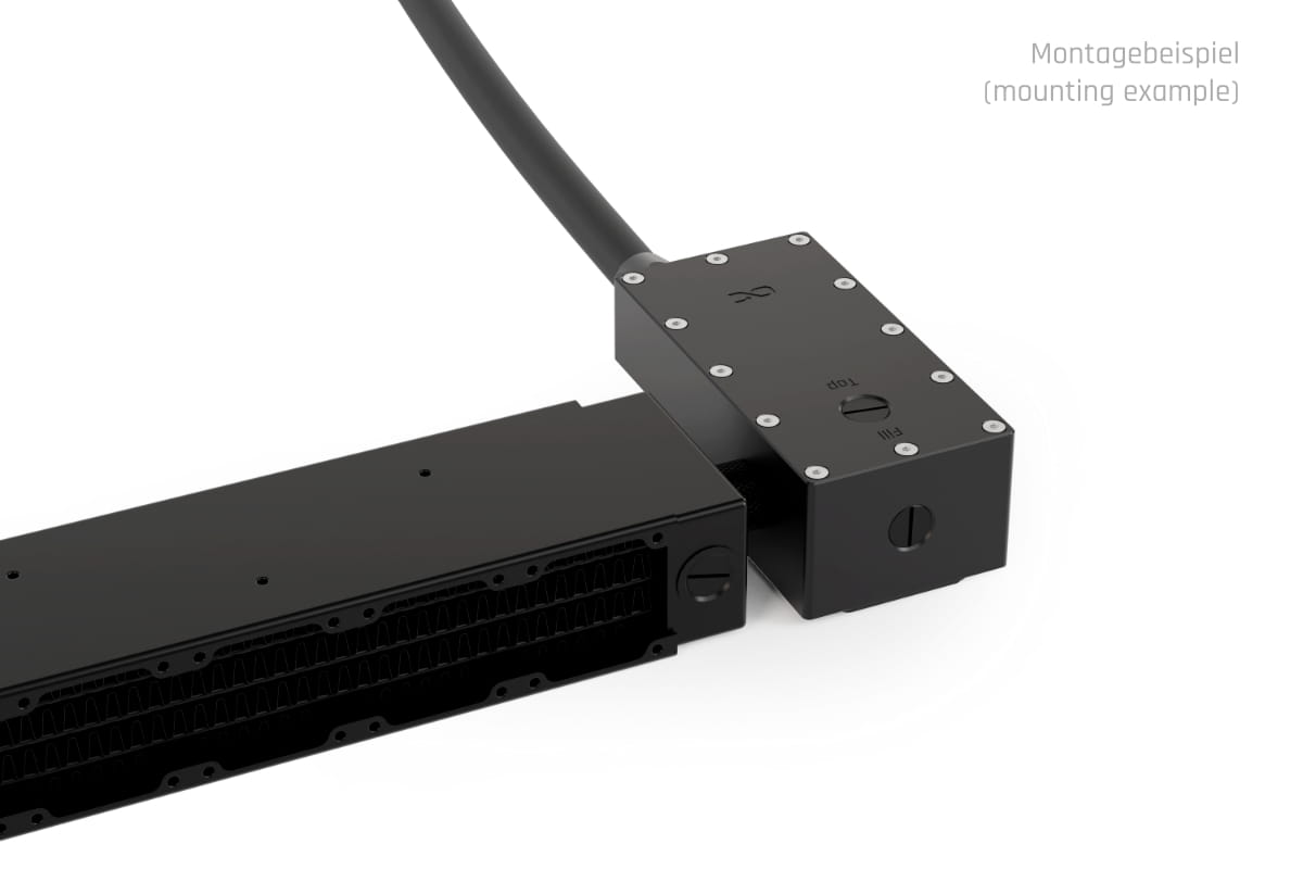

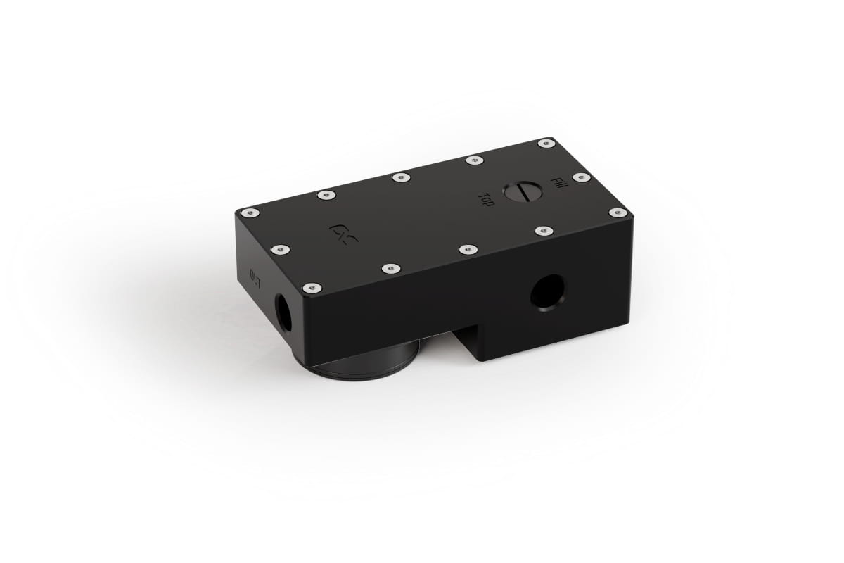

Das Alphacool ES Reservoir DDCzero 1U mit Pumpe kombiniert einen kompakten Ausgleichsbehälter mit der leistungsstarken Alphacool DDCzero PWM Pumpe. Die flache Bauweise wurde speziell für den Einbau in 1U-Serversysteme und andere Wasserkühlungsanwendungen mit stark begrenztem Bauraum entwickelt. Dadurch eignet sich die Pumpen-Ausgleichsbehälter-Kombination besonders für Server-, Datacenter- und industrielle Kühllösungen.
Trotz seiner kompakten Abmessungen bietet der Ausgleichsbehälter ein ausreichendes Füllvolumen für einen zuverlässigen Betrieb in anspruchsvollen Kühlkreisläufen. Fünf G1/4"-Anschlüsse ermöglichen eine flexible Einbindung in das Kühlsystem.
Die Basis und das Top des Alphacool ES Reservoir DDCzero 1U bestehen vollständig aus widerstandsfähigem Acetal. Auch die G1/4"-Anschlussgewinde sind direkt in das robuste Material integriert und gewährleisten dadurch stabile und zuverlässige Verbindungen. Die massive Konstruktion wurde für die Anforderungen professioneller Server- und Industrieumgebungen entwickelt.
Mit einer Höhe von weniger als 42 mm lässt sich die Pumpen-Ausgleichsbehälter-Kombination in kompakte 1U-Systeme integrieren. Der Ausgleichsbehälter wurde mit einem Druck von bis zu 4 bar getestet und ist für einen Betriebsdruck von bis zu 2 bar ausgelegt. Dadurch eignet er sich für anspruchsvolle Kühlsysteme, bei denen eine robuste und zuverlässige Konstruktion entscheidend ist.

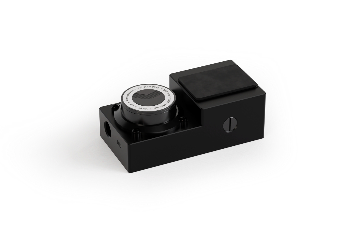

Die integrierte Alphacool DDCzero PWM Pumpe ist eine kompakte und leistungsfähige Umwälzpumpe für PC-Wasserkühlungen, Datacenter-Systeme und industrielle Anwendungen. Eine robuste Keramikachse sorgt in Verbindung mit dem widerstandsfähigen Kunststoffgehäuse für einen zuverlässigen und langlebigen Betrieb. Die Pumpe bietet eine hohe Förderleistung und gewährleistet einen zuverlässigen Kühlmitteldurchfluss. Ihre Drehzahl lässt sich innerhalb eines breiten Regelbereichs flexibel an die jeweiligen Anforderungen des Systems anpassen. Die Alphacool DDCzero PWM Pumpe wird über einen 4-Pin-Lüfteranschluss mit dem Mainboard oder einem geeigneten Controller verbunden. Über diesen Anschluss wird die Pumpe mit Strom versorgt, per PWM-Signal geregelt und das Drehzahlsignal übertragen. Durch die PWM-Steuerung kann die Pumpenleistung gezielt an die aktuelle Systemauslastung angepasst werden. Dies ermöglicht einen ausgewogenen Betrieb zwischen hoher Kühlleistung und einer möglichst geringen Geräuschentwicklung.
Das Alphacool ES Reservoir DDCzero 1U mit Pumpe vereint eine kompakte Bauform, flexible Anschlussmöglichkeiten und eine zuverlässige Pumpenleistung in einer robusten Einheit. Damit ist es eine ideale Lösung für professionelle 1U-Serversysteme, Datacenter-Installationen und andere Flüssigkeitskühlungsanwendungen mit begrenztem Bauraum.
Kompatibilität
Die Alphacool DDCzero Pumpentops und Ausgleichsbehälter sind ausschließlich mit der Alphacool Core DDCzero PWM Pumpe kompatibel. Herkömmliche DDC-Pumpen können aufgrund ihrer größeren Bauform nicht verwendet werden.
Abmessungen (L x B x H) (in mm)112,00 x 57,00 x 41,95
Material BasisAcetal
Material TopAcetal
Anzahl Anschlüsse5x
Material AnschlussgewindeAcetal
AnschlussgewindeG 1/4
Maximal getesteter Druck (in bar)4,00
Empfohlener Arbeitsdruck (in bar)0,0 - 2,0
Maximales Füllvolumen (in ml)54
Technische Daten Pumpe
Abmessungen (D x H)46,00 x 24,20mm
Material PumpengehäuseKunststoff
Material PumpendeckelKunststoff
Material AchseKeramik
Anschlüsse4-Pin PWM
Leistung6,2W
Regelbereich3000 - 4800 RPM
Kabellängen4-Pin PWM - 48cm
Startspannung12V DC
Maximale Förderhöhe1,4m
Maximaler Durchfluss220L/h
Gewicht50g
FarbeSchwarz
