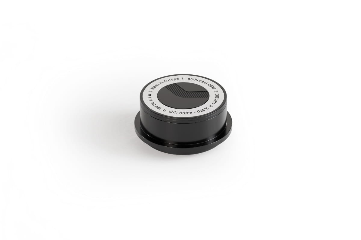

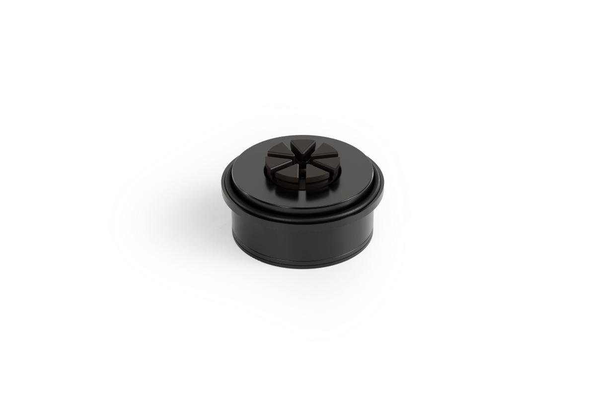

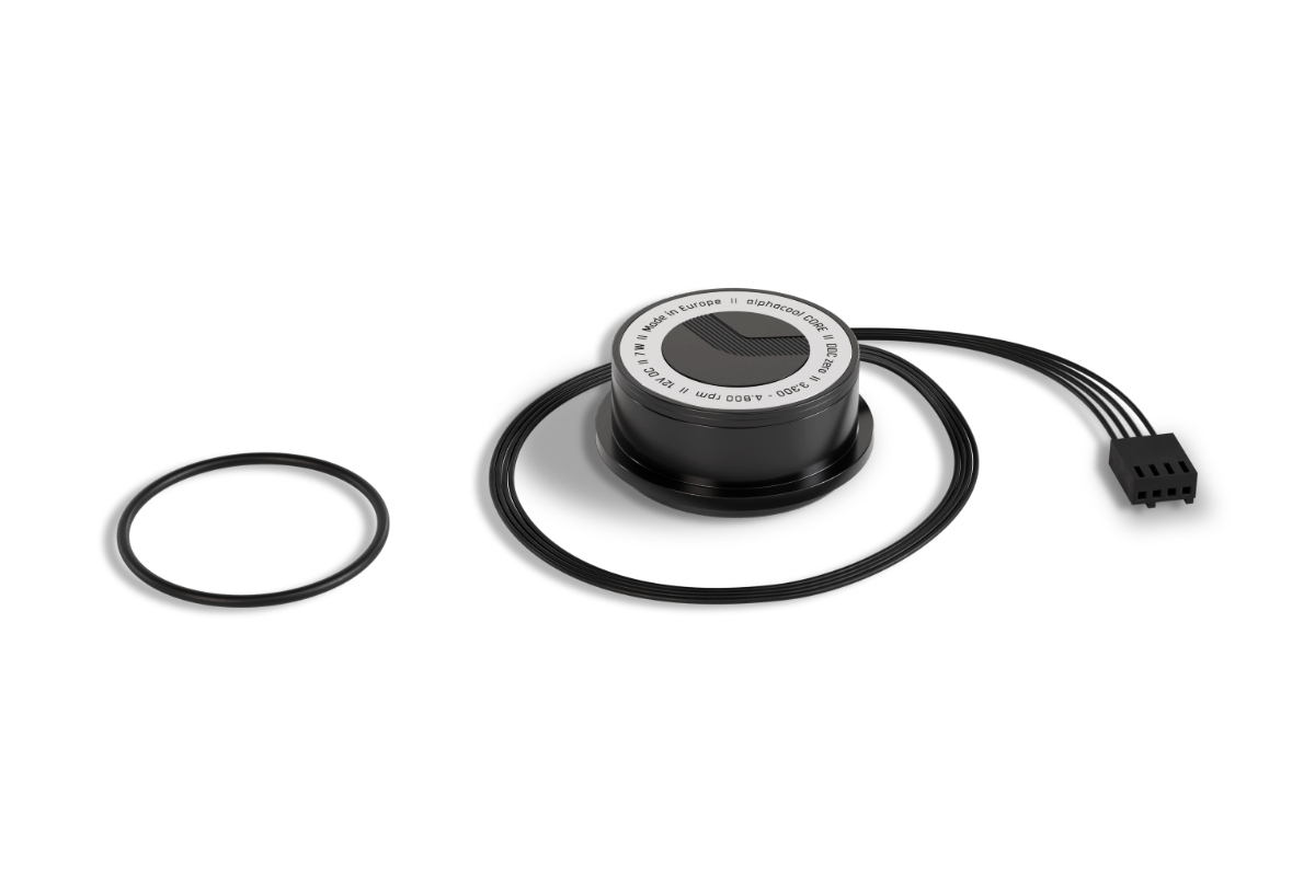

Die Alphacool DDCzero ist eine kompakte und leistungsfähige Umwälzpumpe für PC-Wasserkühlungen,... mehr
Die Alphacool DDCzero ist eine kompakte und leistungsfähige Umwälzpumpe für PC-Wasserkühlungen, Datacenter-Systeme und industrielle Anwendungen. Sie gewährleistet eine zuverlässige Kühlmittelversorgung bei geringem Energieverbrauch. Über den 4-Pin Lüfteranschluss kann die Drehzahl der Pumpe ausgelesen und per PWM Signal geregelt werden.
Features
Die DDCzero wurde für einen zuverlässigen und langlebigen Dauerbetrieb entwickelt. Im Inneren arbeitet eine robuste Keramikachse in Verbindung mit einem Rotor aus Ferrit-Magnetmaterial.
Mit kompakten Abmessungen und leichtem Gewicht lässt sich die Pumpe auch in Systemen mit begrenztem Platzangebot einsetzen. Sowohl das Pumpengehäuse als auch der Pumpendeckel bestehen aus widerstandsfähigem Kunststoff. Damit eignet sie sich insbesondere für Server-, Datacenter- und Industrieanwendungen, bei denen eine hohe Zuverlässigkeit und lange Laufzeit erforderlich sind.
Leistung
Die Pumpe bietet eine hohe Förderleistung und sorgt für einen zuverlässigen Kühlmitteldurchfluss. Die Drehzahl lässt sich innerhalb eines breiten Regelbereichs flexibel an die jeweiligen Anforderungen des Systems anpassen.
Trotz ihrer kompakten Bauweise arbeitet die Pumpe energieeffizient und ist für einen laufruhigen Betrieb optimiert.
Stromversorgung und Steuerung
Die Alphacool DDCzero wird über einen 4-Pin-Lüfteranschluss mit dem Mainboard oder einem geeigneten Controller verbunden. Über diesen Anschluss wird die Pumpe mit Strom versorgt, per PWM-Signal geregelt und das Drehzahlsignal ausgelesen.
Einsatzbereiche
Die Alphacool DDCzero eignet sich für eine Vielzahl unterschiedlicher Kühlsysteme. Durch die kompakte Bauform lässt sich die Pumpe flexibel in unterschiedliche Kühl- und Steuerungskonzepte integrieren.
Kompatibilität
Aufgrund der speziellen Bauform der Alphacool Core DDCzero PWM Pumpe ist sie ausschließlich mit Pumpentops und Ausgleichsbehältern kompatibel, die speziell für die DDCzero entwickelt wurden.
ProdukttypUmwälzpumpe für Computerkühlung und Datacenter
EinsatzbereicheServerkühlung, PC-Systeme, Automotive-Anwendungen
Abmessungen (L × B × H)46 × 46 × 42,1 mm
Material PumpengehäuseKunststoff
Material PumpendeckelKunststoff
Material AchseKeramik
Material RotorFerrit-Magnet (keine Neodym-Magnete)
Steuerung4-Pin PWM
PWM-SignalPWM11
AnschlüsseCAN H, CAN L, PWM, Tacho, GND, 12 V
Maximale Leistungsaufnahmeca. 7 W
Regelbereich3300 - 4800 RPM
Betriebsspannung8-12V DC
Startspannung12V DC
Maximale Förderhöhe1,42m
Maximaler Durchfluss220L/h
Medientemperatur−40°C bis +80°C
Umgebungstemperatur (Betrieb)0°C bis +60°C
Lagertemperatur−15°C bis +70°C
Kabellänge48 cm
Maximaler Geräuschpegel46 dB(A) bei 30cm Messabstand
Betriebslebensdauer50.000h (24/7 Dauerbetrieb)
Medium (Empfehlung)Glykol-Wasser-Gemisch (50/50)
Gewicht44g
