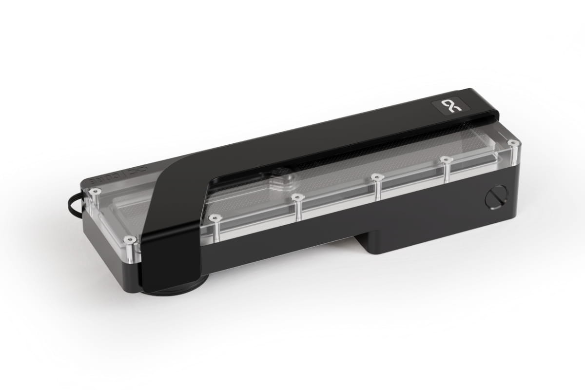

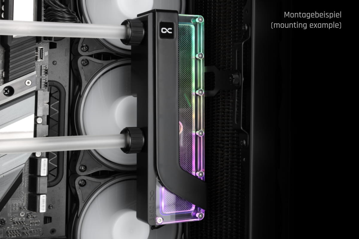

Die Alphacool Core DDCzero Flat Reservoirs kombinieren einen kompakten Ausgleichsbehälter mit der leistungsstarken Alphacool DDCzero PWM Pumpe. Durch ihre flache Bauweise eignen sie sich besonders für Small-Form-Factor-Systeme. Die Serie ist in verschiedenen Größen erhältlich und ermöglicht eine flexible Anpassung an unterschiedliche Gehäuse- und Kühlungskonzepte.
Die Basis der Core DDCzero Flat Reservoirs besteht aus widerstandsfähigem Acetal. Das transparente Top wird aus hochwertigem Acryl gefertigt und ermöglicht einen freien Blick ins innere des Ausgleichsbehälters.
Die G1/4"-Anschlussgewinde sind direkt in die robuste Acetalbasis integriert. Dadurch werden empfindliche Gewinde im Acryl vermieden und eine stabile sowie zuverlässige Verbindung der Anschlüsse ermöglicht. Fünf G1/4"-Anschlüsse bieten zahlreiche Möglichkeiten zur Einbindung in den Wasserkreislauf. Zulauf, Rücklauf, Befüllung und Entleerung können flexibel an die Leitungsführung des jeweiligen Wasserkreislaufs angepasst werden.

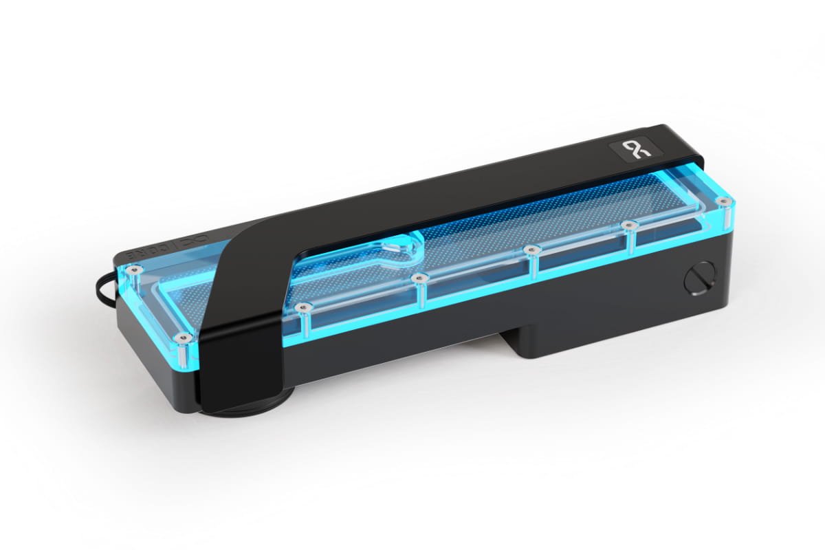

Die integrierte digital adressierbare aRGB-Beleuchtung setzt die Kühlflüssigkeit wirkungsvoll in Szene und sorgt für eine gleichmäßige Ausleuchtung des Ausgleichsbehälters. Die Beleuchtung kann über einen kompatiblen digitalen aRGB-Anschluss am Mainboard oder einen geeigneten aRGB-Controller (Art.-Nr. 15360) gesteuert werden.
Das geradlinige Design und die die durchdachte Positionierung der Anschlüsse fügen sich nahtlos in die Alphacool Core Serie ein.

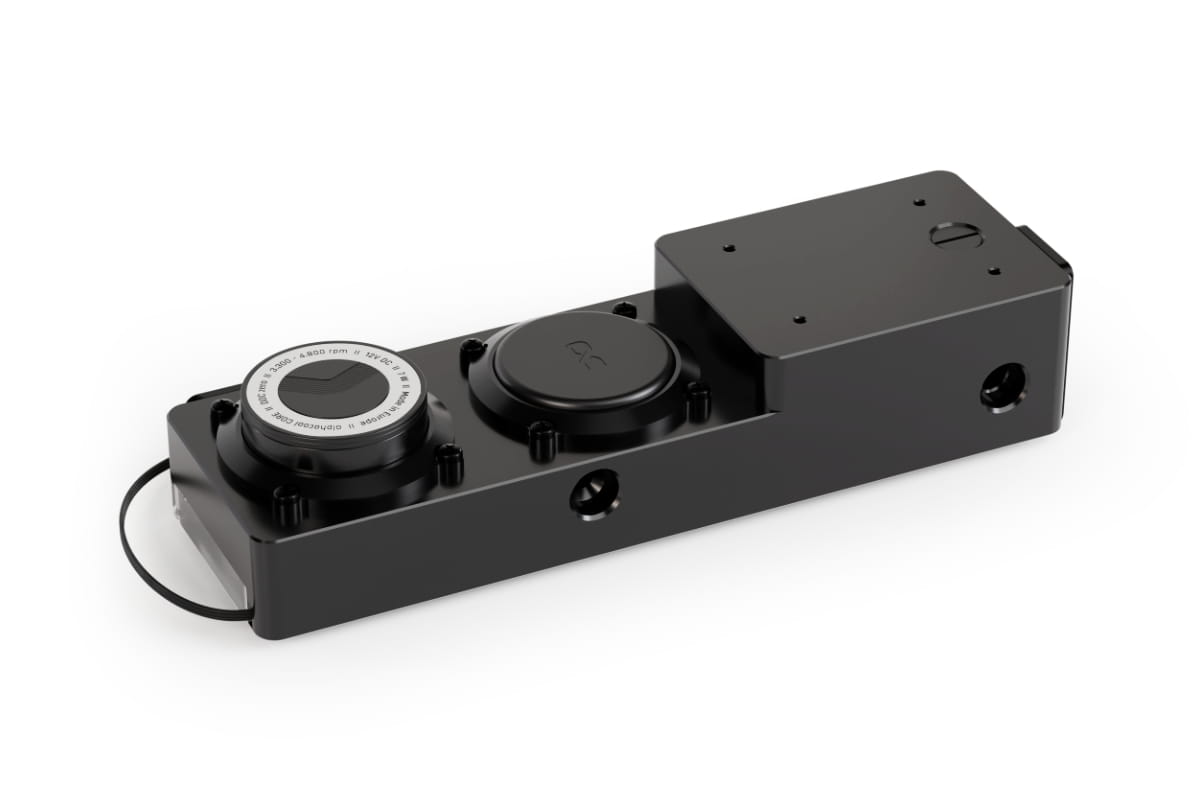

Die 200-Variante ist das größte Modell der Serie und bietet das höchste Füllvolumen. Als besonderes Merkmal kann sie mit bis zu zwei DDCzero Pumpen ausgestattet werden und eignet sich dadurch auch für umfangreichere oder leistungsintensive Wasserkreisläufe.
Die integrierte Alphacool DDCzero PWM Pumpe ist eine kompakte und leistungsfähige Umwälzpumpe für PC-Wasserkühlungen, Datacenter-Systeme und industrielle Anwendungen. Eine robuste Keramikachse sorgt in Verbindung mit dem widerstandsfähigen Kunststoffgehäuse für einen zuverlässigen und langlebigen Betrieb. Die Pumpe bietet eine hohe Förderleistung und sorgt für einen zuverlässigen Kühlmitteldurchfluss. Die Drehzahl lässt sich innerhalb eines breiten Regelbereichs flexibel an die jeweiligen Anforderungen des Systems anpassen. Die Alphacool DDCzero PWM Pumpe wird über einen 4-Pin-Lüfteranschluss mit dem Mainboard oder einem geeigneten Controller verbunden. Über diesen Anschluss wird die Pumpe mit Strom versorgt, per PWM-Signal geregelt und das Drehzahlsignal ausgelesen. Durch die PWM-Steuerung kann die Pumpenleistung gezielt an die aktuelle Systemauslastung angepasst werden. Dies ermöglicht einen ausgewogenen Betrieb zwischen hoher Kühlleistung und einer möglichst geringen Geräuschentwicklung.

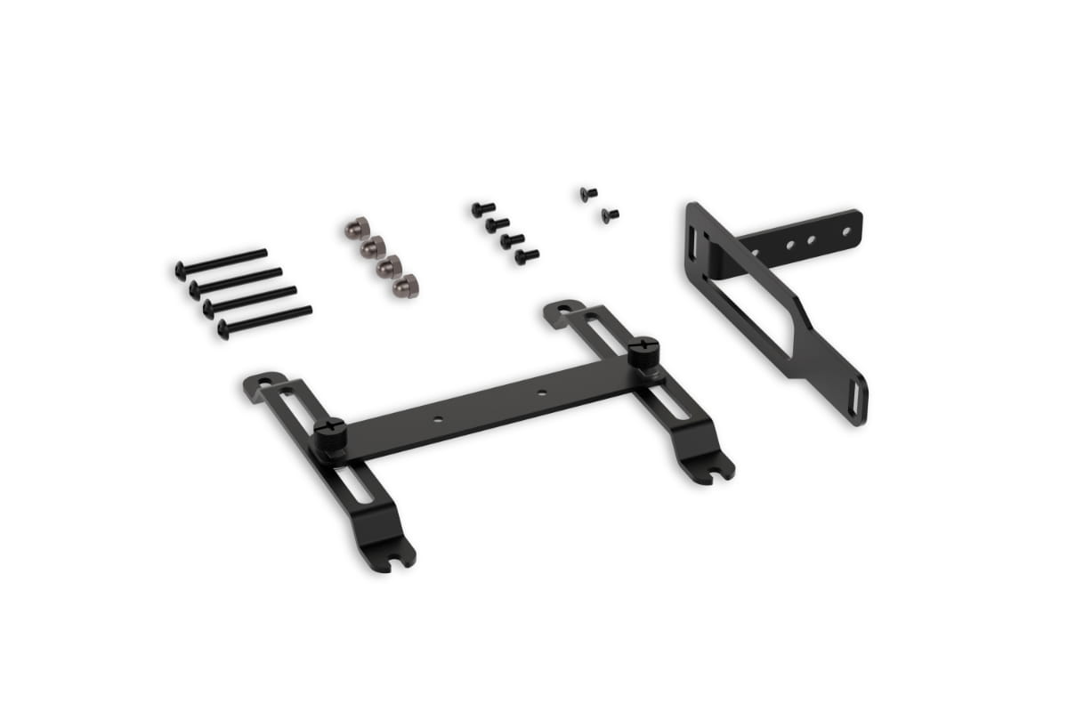

Im Lieferumfang enthalten ist das Alphacool Core Universalhalterungsset. Dieses ermöglicht eine einfache Montage und einen sicheren Halt der Core DDCzero Flat Reservoirs an Radiatoren oder Lüfterplätzen im 120-mm-Format. Mit dem Alphacool Core Universalhalterungsset können die Reservoirs in zwei möglichen Ausrichtungen montiert werden. Gerade oder 90° gedreht.
