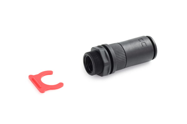

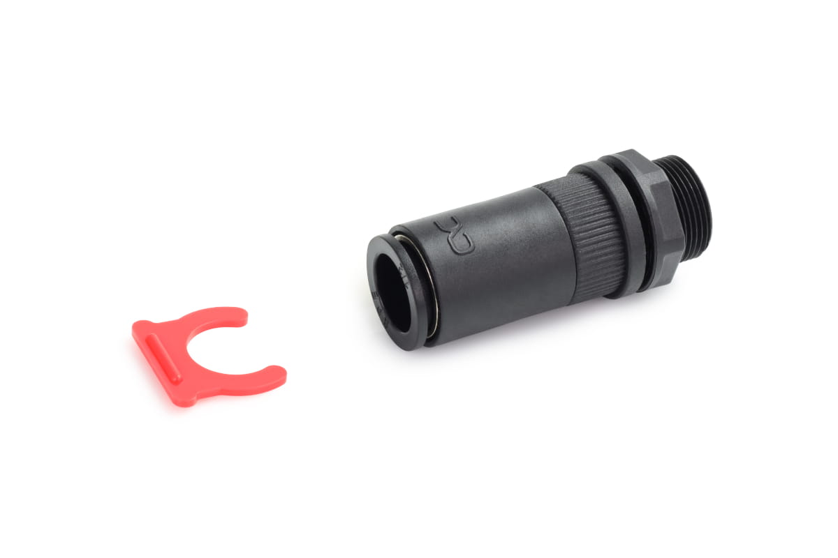

Die Alphacool ES Schnellverschlusskupplungen der Industry Version wurden speziell für den professionellen Einsatz in Rechenzentren, Workstations und industriellen Anwendungen entwickelt. Sie bieten höchste Zuverlässigkeit im Dauerbetrieb und ermöglichen es, Kühlkreisläufe schnell, sicher und nahezu verlustfrei zu verbinden oder zu trennen.
Dank der robusten Bauweise und des PushIn-Systems lassen sich Installationen unkompliziert erweitern oder warten. Alle Kupplungen dieser Serie sind untereinander kompatibel und passen zudem zu den bereits erhältlichen Sets. Für eine vollständige Verbindung wird jeweils eine Male- und eine Female-Kupplung benötigt.
Ein entscheidender Vorteil der Industry Version ist das geringe Gewicht. Gefertigt aus hochwertigem Nylon, sind die Kupplungen nicht leitend und verhindern Kurzschlüsse – ein besonders wichtiger Faktor in modernen Serverumgebungen mit hoher Packdichte. Das ultraleichte Material erleichtert zusätzlich die Handhabung und Montage.
Im Gegensatz zu herkömmlichen Schnellverschlüssen, die durch enge Wasserführungen oft hohen Strömungswiderstand erzeugen, wurde diese Serie für einen optimierten Durchfluss entwickelt. So bleibt der Widerstand minimal, während die Kühlleistung maximal effizient genutzt wird.
Für maximale Sicherheit wird wie gewohnt auf eine Doppel-Dichtung, die absolute Dichtigkeit gewährleistet gesetzt. Zusätzlich sorgt ein Verriegelungs-Clip dafür, dass sich die Kupplung nicht unbeabsichtigt öffnen kann.
Die Schottverschraubung mit G1/4 Innengewinde und Female PushIn-Anschluss ist für die Montage durch Gehäuse- oder Panelwände vorgesehen. Dadurch lassen sich Durchführungen realisieren, die eine saubere und stabile Verlegung der Schläuche ermöglichen.
Hinweis
Beim Trennen der Kupplung können Tropfen entweichen.
Abmessungen (L x D)55 x 20 mm
Nettogewicht16 g
Druckgetestet8 bar
Durchflussöffnung6 mm
MaterialNylon
GewindeInnengewinde G1/4"
GehäusedurchführungSchottverschraubung
Art des SchnellverschlussesPush In
