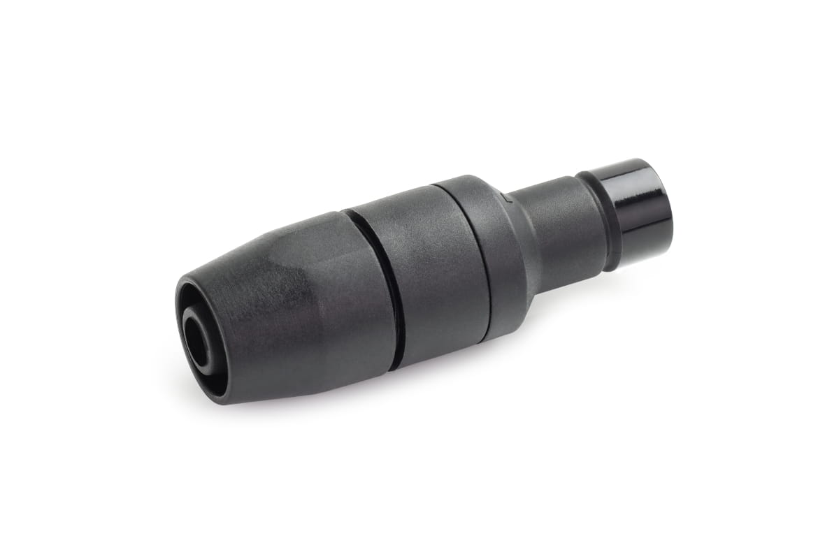

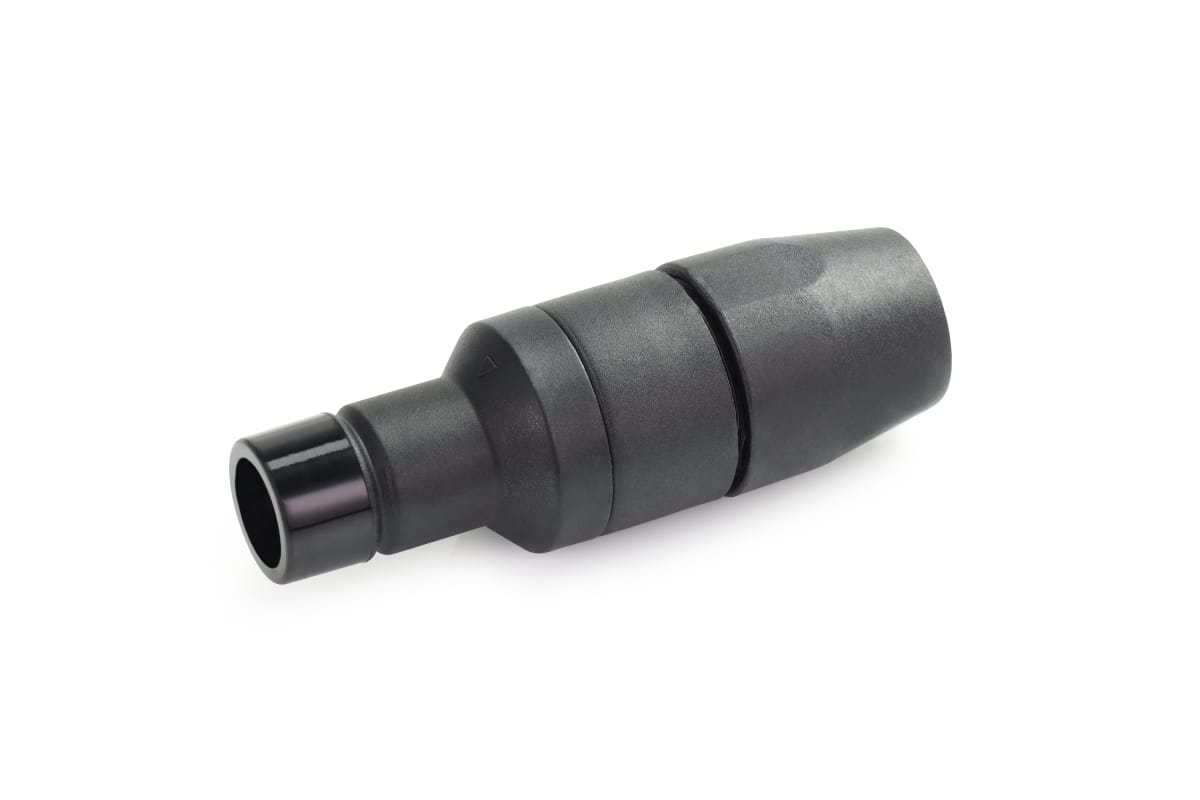

Die Alphacool ES Schnellverschlusskupplungen der Industry Version wurden speziell für den... mehr
Die Alphacool ES Schnellverschlusskupplungen der Industry Version wurden speziell für den professionellen Einsatz in Rechenzentren, Workstations und industriellen Anwendungen entwickelt. Sie bieten höchste Zuverlässigkeit im Dauerbetrieb und ermöglichen es, Kühlkreisläufe schnell, sicher und nahezu verlustfrei zu verbinden oder zu trennen.
Dank der robusten Bauweise und des PushIn-Systems lassen sich Installationen unkompliziert erweitern oder warten. Alle Kupplungen dieser Serie sind untereinander kompatibel und passen zudem zu den bereits erhältlichen Sets. Für eine vollständige Verbindung wird jeweils eine Male- und eine Female-Kupplung benötigt.
Ein entscheidender Vorteil der Industry Version ist das geringe Gewicht. Gefertigt aus hochwertigem Nylon, sind die Kupplungen nicht leitend und verhindern Kurzschlüsse – ein besonders wichtiger Faktor in modernen Serverumgebungen mit hoher Packdichte. Das ultraleichte Material erleichtert zusätzlich die Handhabung und Montage.
Im Gegensatz zu herkömmlichen Schnellverschlüssen, die durch enge Wasserführungen oft hohen Strömungswiderstand erzeugen, wurde diese Serie für einen optimierten Durchfluss entwickelt. So bleibt der Widerstand minimal, während die Kühlleistung maximal effizient genutzt wird.
Für maximale Sicherheit wird wie gewohnt auf eine Doppel-Dichtung, die absolute Dichtigkeit gewährleistet gesetzt. Zusätzlich sorgt ein Verriegelungs-Clip dafür, dass sich die Kupplung nicht unbeabsichtigt öffnen kann.
Diese Male-Version verfügt über einen PushIn-Anschluss für TPV-Schläuche und ist für den Einsatz in Kombination mit einer Female-Variante ausgelegt. Sie ermöglicht eine sichere Verbindung, die auch bei häufigem Kuppeln zuverlässig bleibt. Die besonders hohe Zugfestigkeit wurde durch einen Sperrkranz erreicht, der im Anschlussbereich des TPV Schlauches untergebracht wurde. Wenn der Schlauch montiert wird, greift dieser Sperrkranz in den Schlauch und hält ihn fest. Dadurch wird das Abziehen des Schlauches unter normalen Umständen unmöglich.
Hinweis
Beim Trennen der Kupplung können Tropfen entweichen.
Abmessungen (L x D)62 x 20 mm
Nettogewicht13 g
Druckgetestet8 bar
Durchflussöffnung6 mm
MaterialNylon
Für Schlauchgröße12,7 / 7,6 mm
Art des SchnellverschlussesPush In
