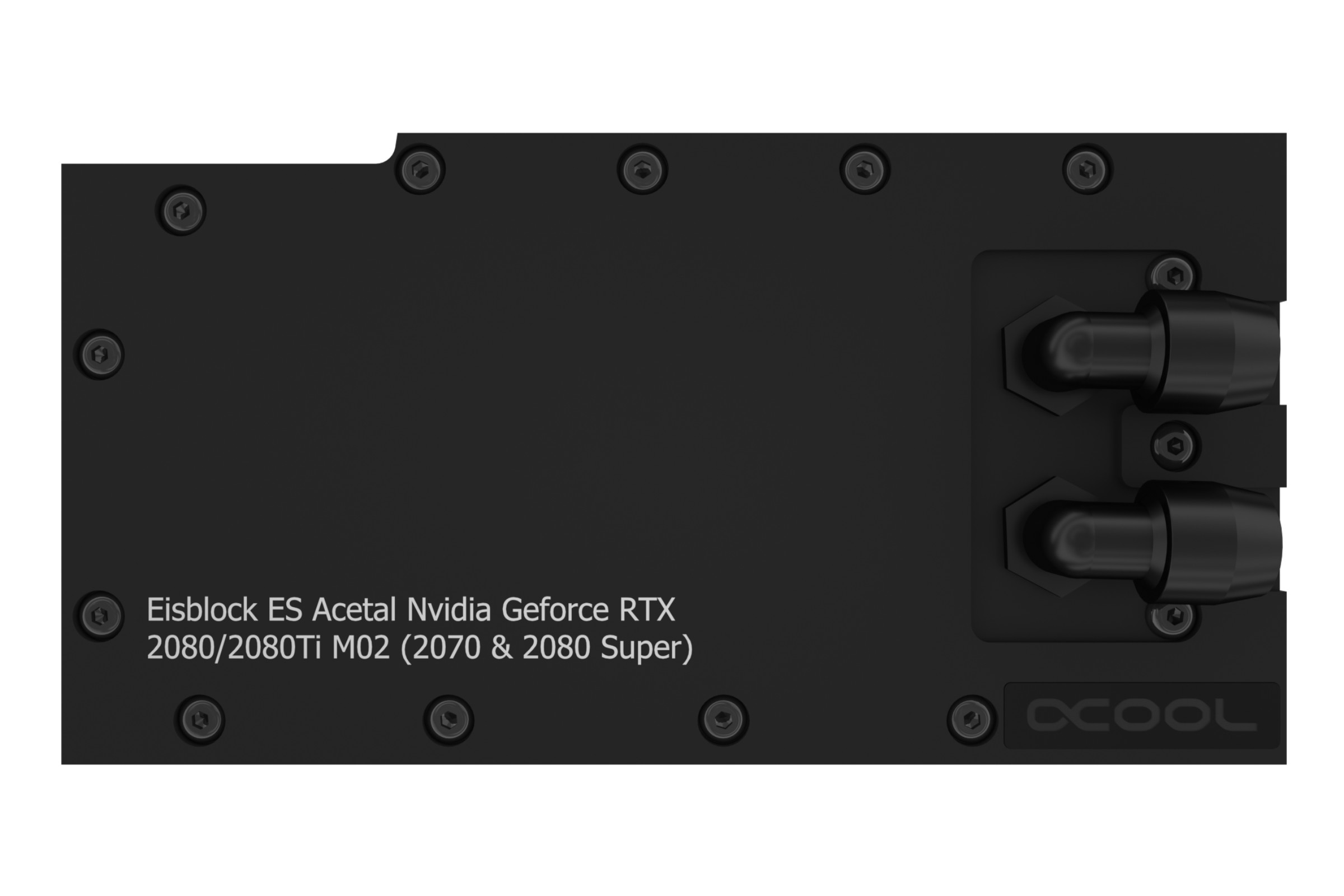

Speziell für die Verwendung in Serverracks und Workstations hat Alphacool den Eisblock ES Acetal... mehr
Speziell für die Verwendung in Serverracks und Workstations hat Alphacool den Eisblock ES Acetal Grafikkartenkühler entwickelt. Er zeichnet sich insbesondere durch die neue Positionierung der Anschlüsse
aus, die in Verbindung mit den Alphacool 90° TPV Wasserkühlungsanschlüssen sein Können ausspielt.
Ideal für die Verwendung mehrerer Grafikkarten!
In einem 4HE Serverrack in dem mehrere wassergekühlte Grafikkarten zum Einsatz kommen, sind die
Platzverhältnisse knapp bemessen. Daher ist der Kühler möglichst kompakt gehalten. Es wurde auf ein
klassisches, seitliches Anschlussterminal verzichtet, denn bei einem 4HE Serverrack würde das Terminal

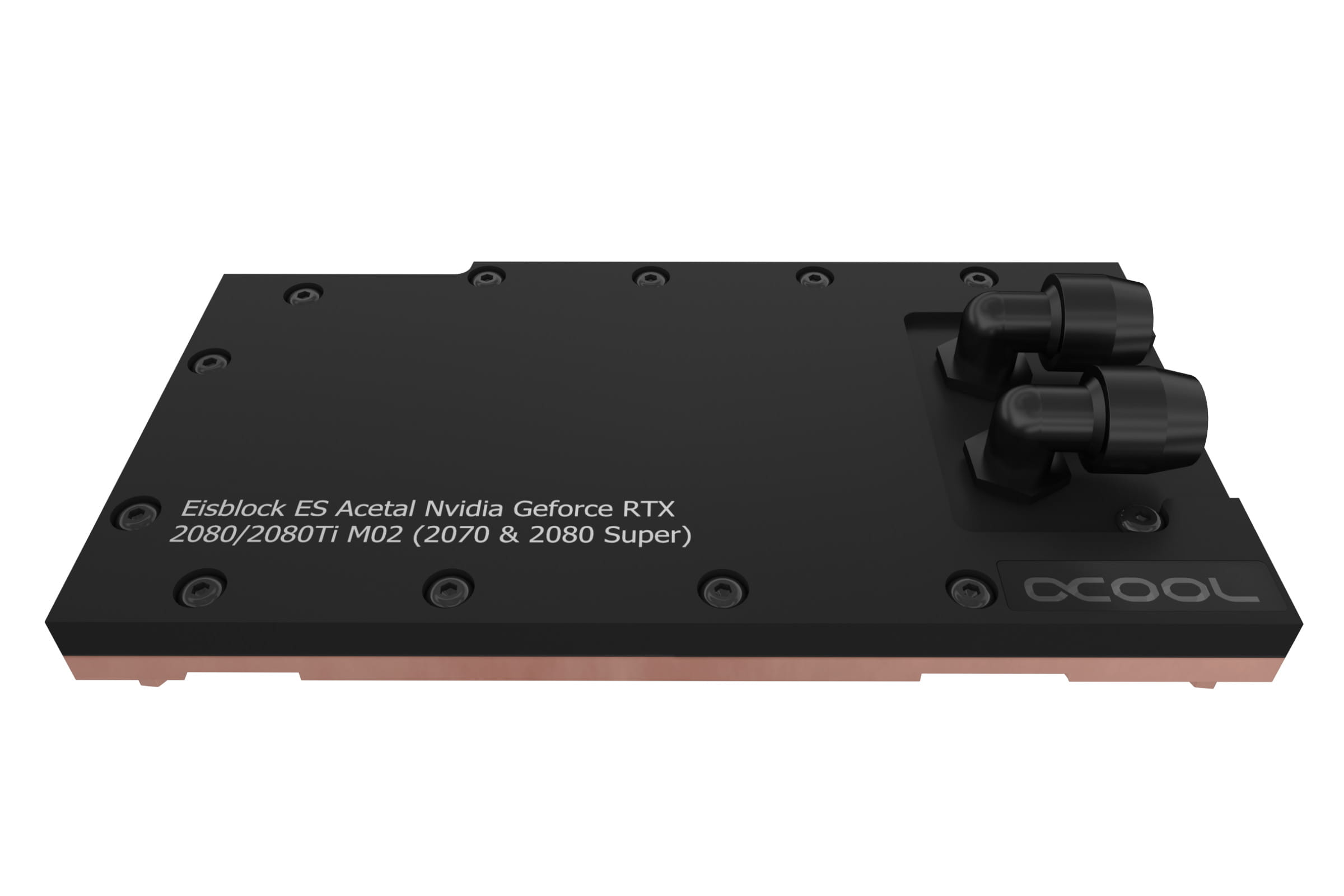

mit dem Deckel des Serverracks kollidieren. Um das zu vermeiden, wurden die Anschlüsse auf den Kühler positioniert. Im Zusammenspiel mit den Alphacool HF TPV 90° Fittingen nimmt der Kühler nur zwei
Slots an Platz ein. Dadurch können bis zu 9 Grafikkarten nebeneinander positioniert werden.

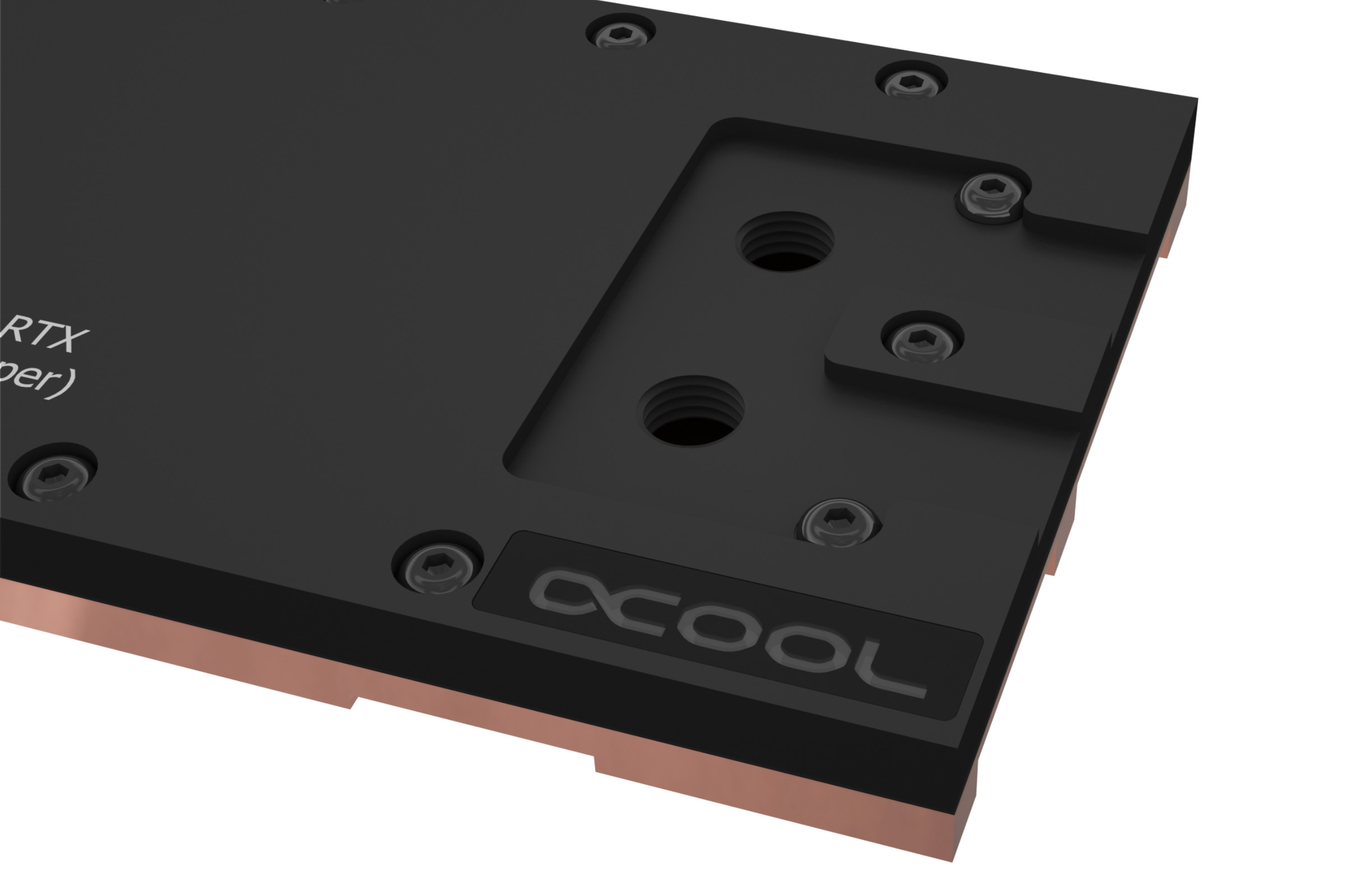

Anschlüsse auf dem Kühlblock?
Um die Verwendung von Schnellverschlüssen zu begünstigen und unseren Kunden mehr Spielraum bei der
Verlegung der Schläuche zu ermöglichen, wurden die Anschlüsse oben auf dem Kühler positioniert. Dadurch kann ein Schnellverschluss bereits direkt hinter dem Kühler angebracht werden. Außerdem lassen
sich Schläuche variabler verlegen und in die entsprechend gewünschte Richtung biegen. Man erhält dadurch schlichtweg mehr Platz im Gehäuse.

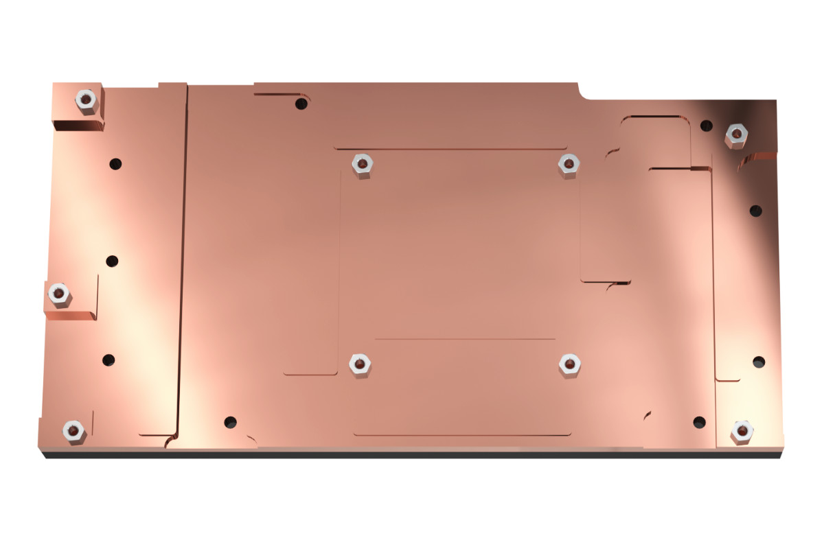

Fullcover Kupferkühler
Der Alphacool Eisblock ES Acetal Kühler deckt alle wichtigen Bauteile der Grafikkarte ab. Darunter fallen
neben der eigentlichen GPU natürlich auch die Spannungswandler, der Grafikspeicher und natürlich alle
weiteren Bauteile die Wärme abführen. Dadurch erhöht sich nicht nur die Lebensdauer der Grafikkarte,
sondern bei entsprechend großer Radiatorfläche auch die Leistung. Denn wassergekühlte Grafikkarten
können ihren Boost-Takt dauerhaft auf der höchsten Stufe halten. Besonders bei der Verwendung von
mehreren Grafikkarten in einem Serverrack, fällt die Leistung bei luftgekühlten Grafikkarten unter Volllast
nach kurzer Zeit, aufgrund von thermischen Problemen, stark ab. Dank des Eisblock ES Acetal Kühlers
mit seiner massiven, aus Kupfer bestehenden Kühlplatte kann die Wärme effektiv abgeführt werden.
Mit dem Alphacool ES Acetal Kühler, aus der Enterprise Solutions Reihe, erhält man den idealen Kühler
für Serverracks und Workstations, die auf massive Rechenleistung von mehreren Hochleistungsgrafikkarten setzen. Mit den entsprechenden Alphacool HF TPV 90° Anschlüssen kann man auf engstem Raum
auch Grafikkarten mit TDP Werten jenseits der 300W spielend leicht kühlen. Thermische Probleme gehören damit der Vergangenheit an.
