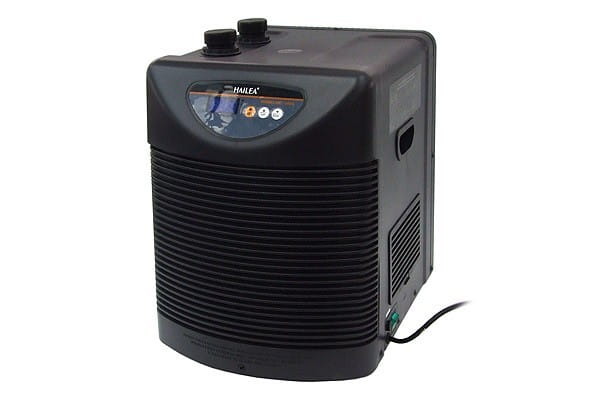

Die Kühlaggregate von Hailea werden seit über 15 Jahren in bewährten Durchlaufkühlern anderer Hersteller verbaut. Die neuen Wärmetauscher der Ultra Baureihe werden aus Titan gefertigt. Dadurch eignen sich die Kühler perfekt für Wasserkühlungssysteme und Aquarien. Ein weiteres positives Kennzeichen der Geräte ist der niedrige Geräuschpegel. Außerdem sind die Preise bei der neuen Baureihe in erfreuliche Regionen abgerutscht.
Neue Revision
  • neues cooles Design
  • stabilere Materialien für längere Lebensdauer
  • geringere Geräuschentwicklung
  • Dauerlauf geeignet
Geräuschentwicklung
Kleinere Chiller (z.B. HC150) werden laut Hersteller mit 20dB(A) angegeben und können idR. neben dem PC / Aquarium betrieben werden ohne dass dies als störend empfunden wird.
Bei größeren Modellen (ab HC500) empfehlen wir den Chiller noch zusätzlich zu entkoppeln und zu dämmen
Die Modelle HC1000 und HC2000 sollten besonders gedämmt werden oder in einem separaten Zimmer betrieben werden.
Dieser Durchlaufkühler ersetzt im wesentlichen den Radiator, da das Wasser auf eine von Ihnen eingestellte Temperatur runtergeregelt wird. Es sind Temperaturen von bis zu 4°C möglich, beachten Sie hierbei aber, dass durch die Temperaturdifferenz sich Kondenswasser bilden kann. Über das Display kann die Temperatur in Einzelschritten bis 28° C festgelegt werden. Entsprechendes Isolierzubehör (für Schlauch und CPU) ist ebenfalls erhältlich. Alternativ kann man den Chiller auch auf einen Wert kurz unter Raumtemperatur einstellen, um das Problem der Kondenswasserbildung zu vermeiden.
Durch die geringen Wassertemperaturen sind ungeahnte Möglichkeiten der Übertaktung gegeben. Die Lebensdauer Ihrer Komponenten erhöht sich um ein vielfaches. Weiterhin ist dieses System auch für No Noise Anwendungen interessant, da der Chiller in einen anderen Raum gestellt werden kann. Wir empfehlen den Chiller als zusätzliche Kältequelle in ein System neben einem bestehenden Radiator zu integrieren. So kann man nach Bedarf (Übertakten / Benchmark / Hochsommer etc) den normalen Radiator abschalten und der Chiller übernimmt dann die Kühlung.

  • Leistung Kompressor: 1/4 PS
  • Netzspannung: 220-240V
  • Kälteleistung: 395 Watt
  • Empfohlener Wasserdurchlauf: 500-2500l/h
  • Gewicht: 18,6Kg
  • Kältemittel: R 134 A
  • Abmessungen: 448x330x440mm (LxBxH)
  • Anschlussaußendurchmesser: 18-20mm
  • Wärmetausche: Titan
  • max. Druckbelastung: 0,8bar
  • Temperaturregler: Digitale Ablesegenauigkeit 0,1°C, Sollwerteinstellung in 1°C Schritten
  • Stromaufnahme: 1.8 A (50 Hz)
  • Stromverbrauch: 414 W

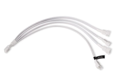

Alphacool Y-Splitter 4-Pin auf 4x 4-Pin PWM 30cm weiß
Inhalt 30 Zentimeter (15,60 € * / 100 Zentimeter)
4,68 € *

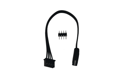

Alphacool Eis-Matrix Verbindungskabel auf 4pol RGB - 10cm
Inhalt 10 Zentimeter (9,80 € * / 100 Zentimeter)
0,98 € * 1,98 € *
