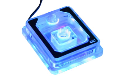

Mit dem Eisblock Aurora XP³ Light erhält man einen sehr kompakten CPU Wasserkühler für alle... mehr
Mit dem Eisblock Aurora XP³ Light erhält man einen sehr kompakten CPU Wasserkühler für alle gängigen Mainstream Sockel von AMD und Intel. Er bietet die typisch hohe Alphacool Qualität gepaart mit einer hervorragenden Leistung zu einem günstigen Preis.

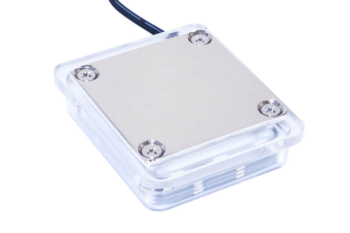

Hohe Kühlleistung dank optimiertem Kühlerboden
Der vernickelte Kupferkühlerboden besitzt eine Fläche von 56 x 56 mm mit Kreuz-Schlitzstruktur und lediglich 0,4 x 0,4 mm dicken Pins durch die das Wasser strömen kann. Aufgrund der extrem großen Kühlfläche kann das Wasser effektiv die Wärme vom Kühlerboden aufnehmen und abtransportieren. Die Pin-Fläche ist dabei rund 27,6 x 37,6 mm groß. Damit werden alle Mainstream-CPUs sauber abgedeckt was eine hohe Kühlleistung gewährleistet. Die neue mehrfach geschlitzte Düsenplatte wurde speziell für diesen Kühler entwickelt um ein perfektes Zusammenspiel aus Wasserverlauf und Anströmen der Bodenplatte zu erreichen. Erst das Zusammenspiel all dieser Kleinigkeiten ermöglicht die maximale Performance.

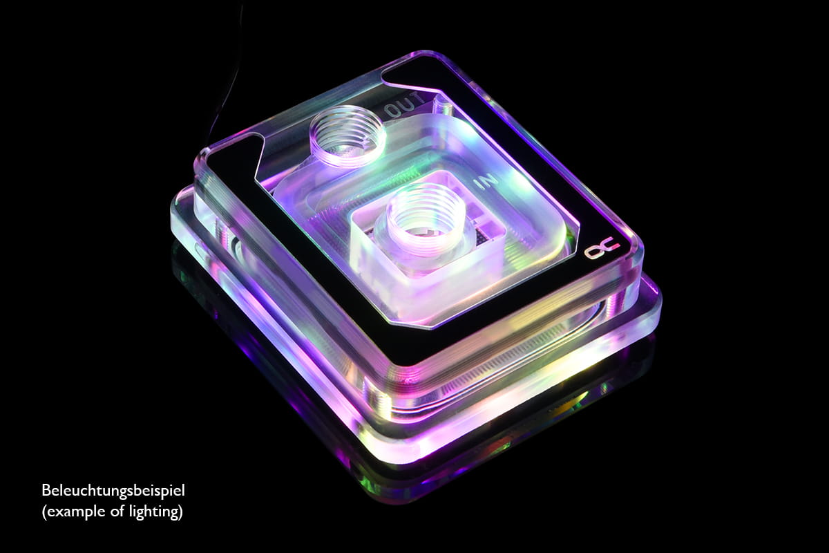

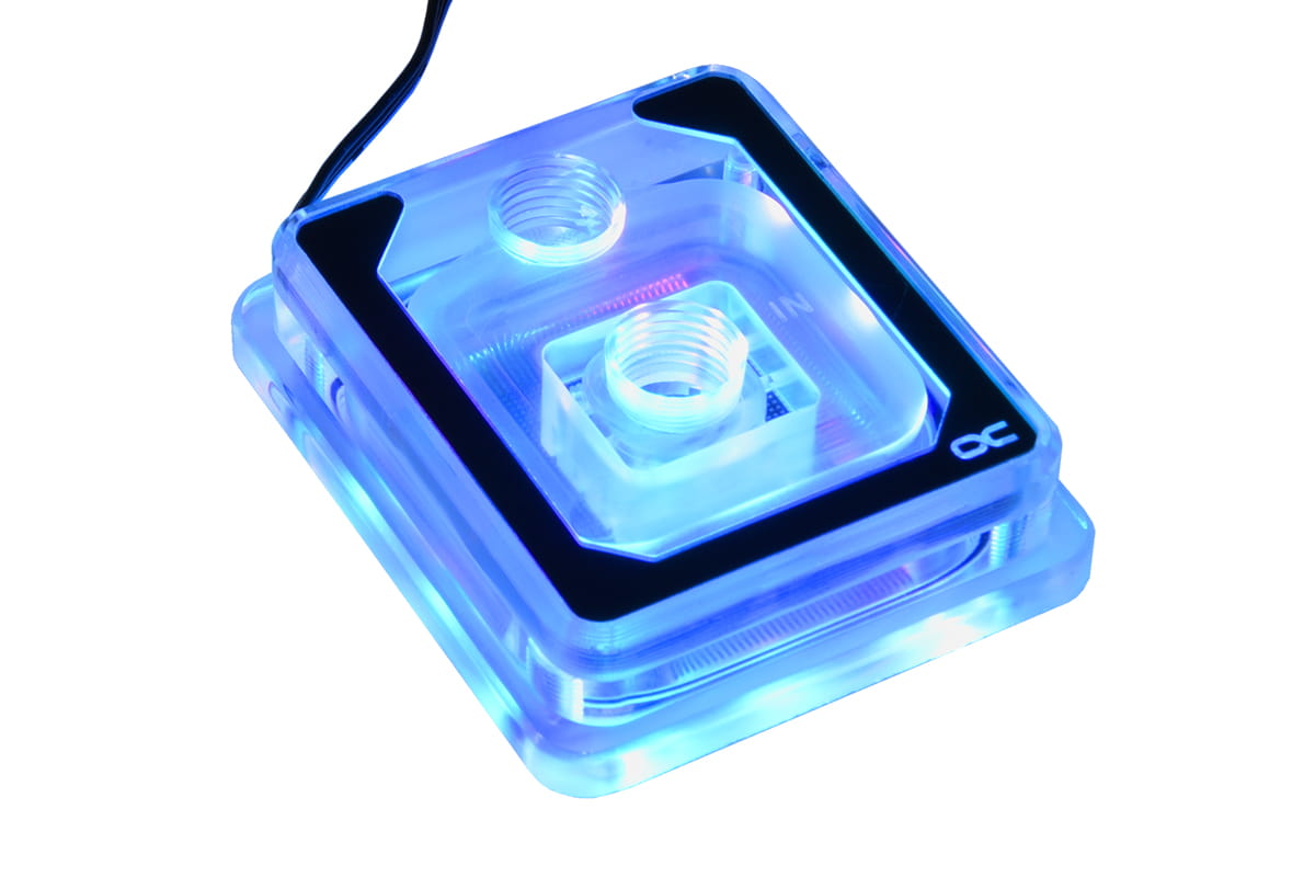

Es blinkt in allen Farben
9 Digitale RGB LEDs sind U-Förmig im Alphacool Eisblock Aurora XP³ untergebracht. Dadurch ist eine durchdringende und umfangreiche Beleuchtung gewährleistet. Mit dem richtigen adressable Digital RGB Controller kann jede einzelne LED separat angesteuert werden. So lassen sich alle bekannten Effekte und Farben ganz nach Wunsch darstellen. Der Anschluss erfolgt über den üblichen 3-Pin 5V-Anschluss. Dabei besitzt das ausgehende Kabel einen integrierten Y-Adapter damit man sehr einfach und schnell mehrere Aurora Produkte zusammen schalten kann. Dadurch spart man nicht nur an optional erhältlichen Adapterkabeln, sondern hat am Ende auch etwas weniger Kabel die man verlegen muss.

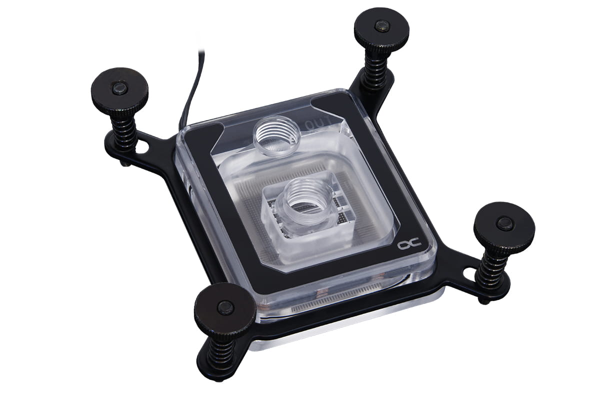

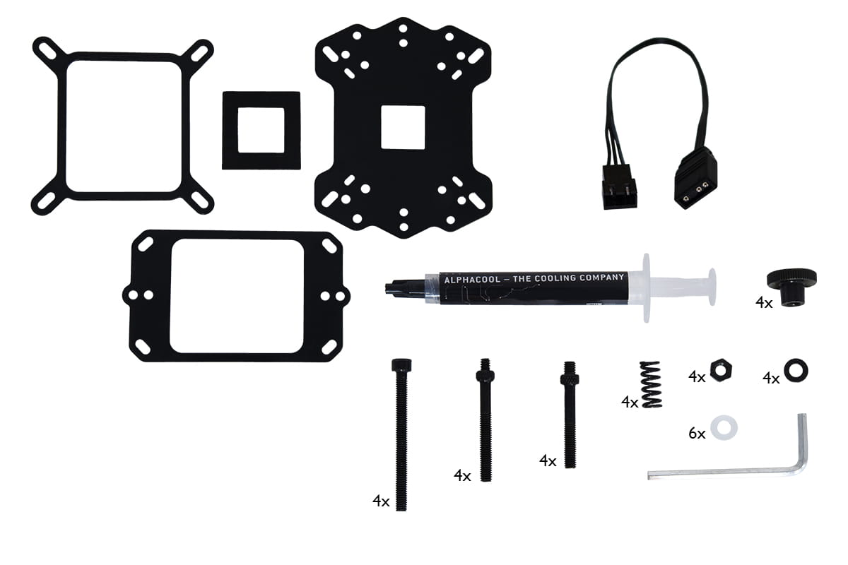

Schnelle Montage
Der Halterahmen wird einfach über den CPU Kühler gestülpt. An diesem lassen sich alle Montageschrauben vormontieren. Danach wird der Kühler mit den Montageschrauben, die von hinten über die Backplate eingeführt werden, verschraubt. Damit der Einbau verständlich ist und einfach erfolgen kann, liegt eine gut bebilderte Anleitung mit großen Rendergrafiken bei.

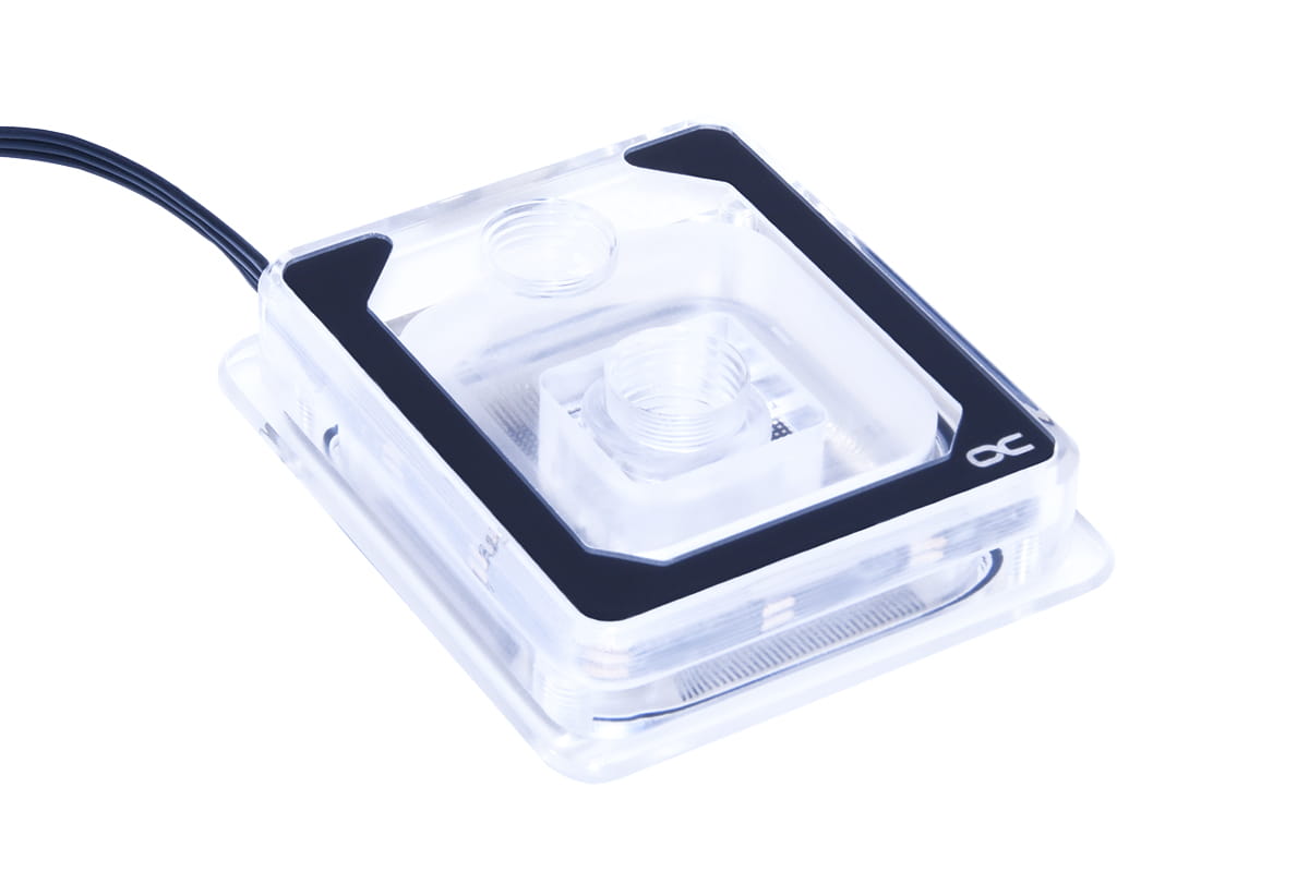

Der Eisblock Aurora XP³ Light bietet nicht nur eine überragende Optik mit einer umfangreichen adressierbaren Digitalen RGB LED Beleuchtung sondern auch viel Leistung dank der vielen kleinen technischen Details.
Intel: 1056 / 1155 / 1150 / 1151 / 1200 / 1700 / 2011 / 2011-3 / 2066 / 1851
AMD: AM5 / AM4 / AM3+ / AM3 / AM2
L x B x H73 x 63 x 21 mm
Gewicht136 g
Material KühlerAcryl
Anschlüsse2 x G 1/4
Druckgetestet0,8 bar
Stromanschluss Digital RGB3-Pin 5 V
