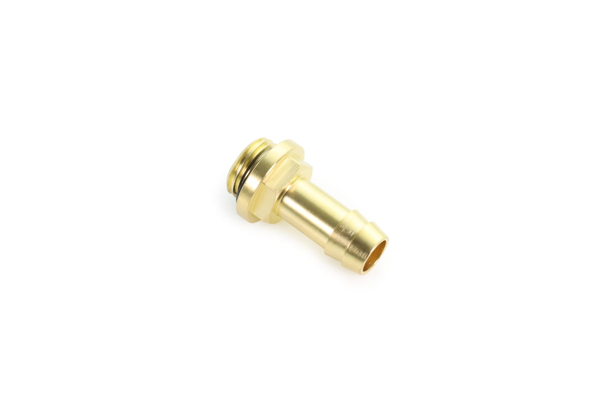

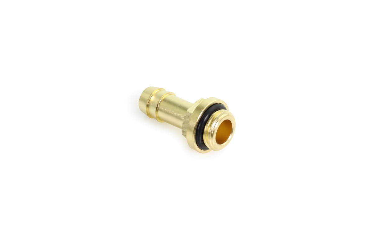

Die Alphacool ES G1/4 Barbed Fitting für Schläuche mit 12.7/7.6mm Durchmesser sind Teil der professionellen ES-Serie von Alphacool und setzen neue Maßstäbe in Design, Funktionalität und Zuverlässigkeit für Wasserkühlungssysteme in Servern, Workstations und industriellen Anwendungen.
Mit ihrer präzise gefertigten Tülle und dem soliden Messinggehäuse sorgt diese Anschlussverschraubung für eine sichere und dichte Verbindung mit 12.7/7.6-mm-Schläuchen. Der Innendurchmesser ist auf einen minimalen Strömungswiderstand optimiert und unterstützt so einen effektiven Kühlmittelfluss – selbst in komplexen Systemkonfigurationen.
Tüllenanschlüsse bieten eine kompakte und unkomplizierte Alternative zu Kompressionsverschraubungen. Sie zeigen mehr vom verwendeten Schlauch und sparen Platz – besonders vorteilhaft bei beengten Einbausituationen oder speziellen Systemaufbauten. Trotz der kompakten Bauform gewährleisten sie einen festen Sitz des Schlauchs und eine hohe Durchflussleistung.

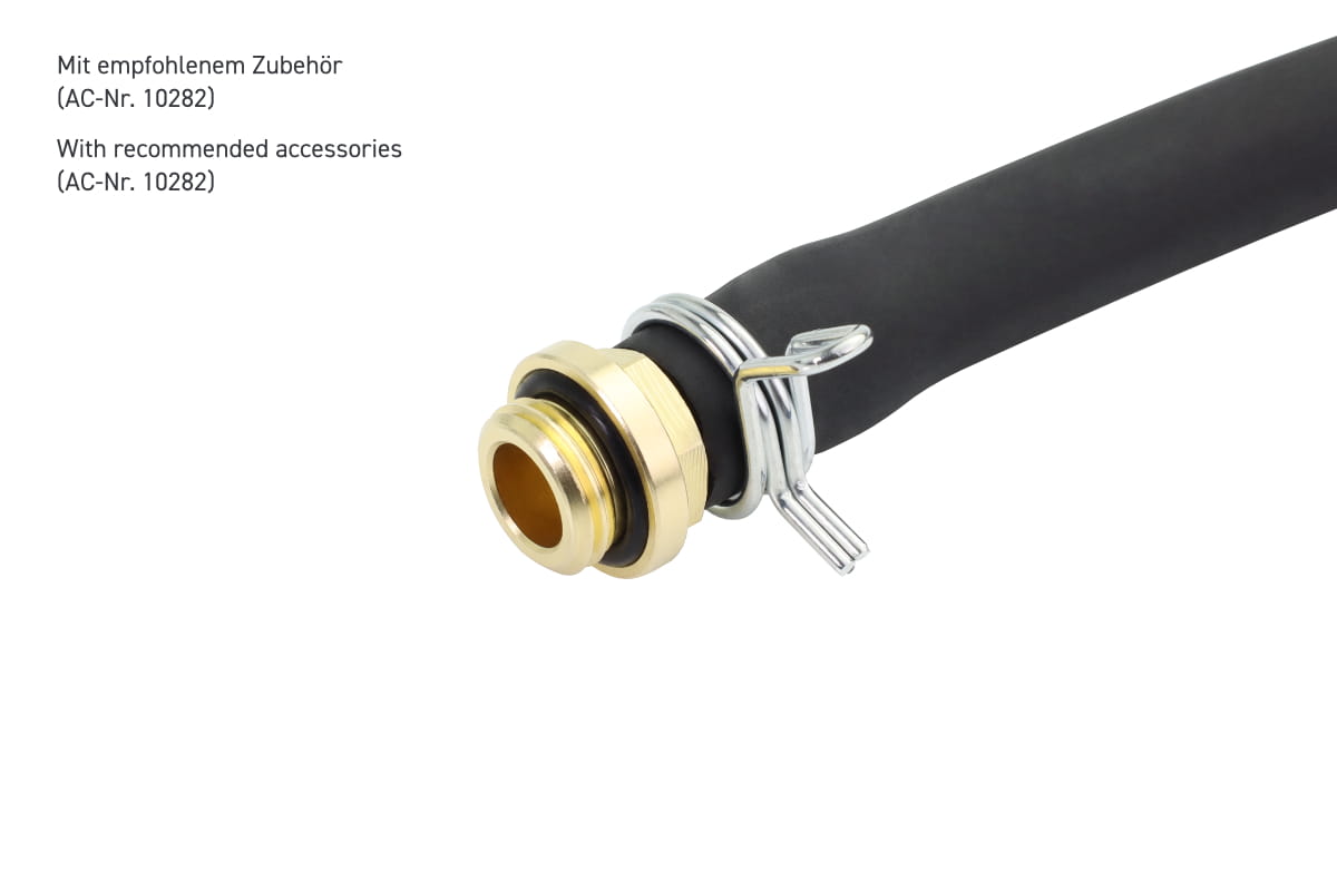

Hinweis:
Für mehr Sicherheit und optimalen Halt des Schlauches empfehlen wir bei der Verwendung dieses Fittings zusätzlich die ES Draht‑Nachspannschelle (Art.-Nr. 10282). Diese sorgt für einen festeren Sitz des Schlauchs – besonders wichtig bei steigendem Druck oder Temperaturschwankungen.
Typ:Schlauchanschluss für niedrige Durchflussraten
Abmessungen:31,30 mm x 17,50 mm
Nenndurchmesser:10,20 mm
Anschlussart:Schlauchanschluss
Material:Messing (CuZn39Pb3)
Dichtungsmaterial:EPDM Shore A 70
Arbeitsdruck:2bar
Berstdruck:8bar
Arbeitstemperatur (in Grad Celcius):-20 ~ +100
empfohlene Flüssigkeiten:Wasser, deionisiertes Wasser, Glykolwasser, Propandiolwasser usw.
Gewindtyp:G1/4" 6 mm Außengewinde
Gewindebefestigung:Maulschlüssel Schlüsselweite 13 mm
Gewicht:12g
Farbe:messing, matt
