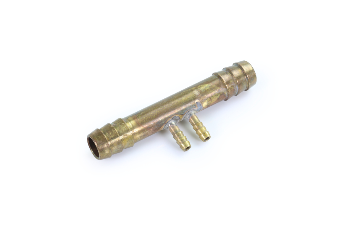

Der Alphacool ES 2xMCX Verteiler ist eine kompakte und robuste Lösung zur Integration von MCX-Komponenten in einen Kühlkreislauf mit 12,7/7,6 mm Schläuchen. Entwickelt für den professionellen Einsatz in Industrie, Server- und Workstation-Umgebungen, vereint dieser Verteiler höchste Zuverlässigkeit mit einem platzsparenden Design.
Der vollständig aus massivem Messing gefertigte Verteiler bietet eine hohe Widerstandsfähigkeit gegenüber Druck und Korrosion und gewährleistet so eine langlebige Nutzung – auch im 24/7-Betrieb. Die natürliche Messingoberfläche unterstreicht den technischen und industriellen Charakter des Produkts.
Die integrierten Tüllenanschlüsse sind für Schläuche mit 12,7 mm Außendurchmesser und 7,6 mm Innendurchmesser ausgelegt. Sie sorgen für einen sicheren Halt, ganz ohne zusätzliche Kompressionsverschraubungen, und ermöglichen so eine einfache Installation – selbst bei beengten Platzverhältnissen.
Mit Ein- und Ausgang ausgestattet, erlaubt der Verteiler die direkte Integration von MCX-Komponenten in den Kühlkreislauf. Dies ist besonders nützlich für die Temperaturüberwachung oder die Steuerung des Durchflusses in kritischen Systemen.

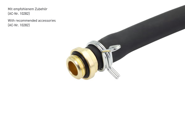

Hinweis:
Für mehr Sicherheit und optimalen Halt des Schlauches empfehlen wir bei der Verwendung dieses Fittings zusätzlich die ES Draht‑Nachspannschelle (Art.-Nr. 10282). Diese sorgt für einen festeren Sitz des Schlauchs – besonders wichtig bei steigendem Druck oder Temperaturschwankungen.
