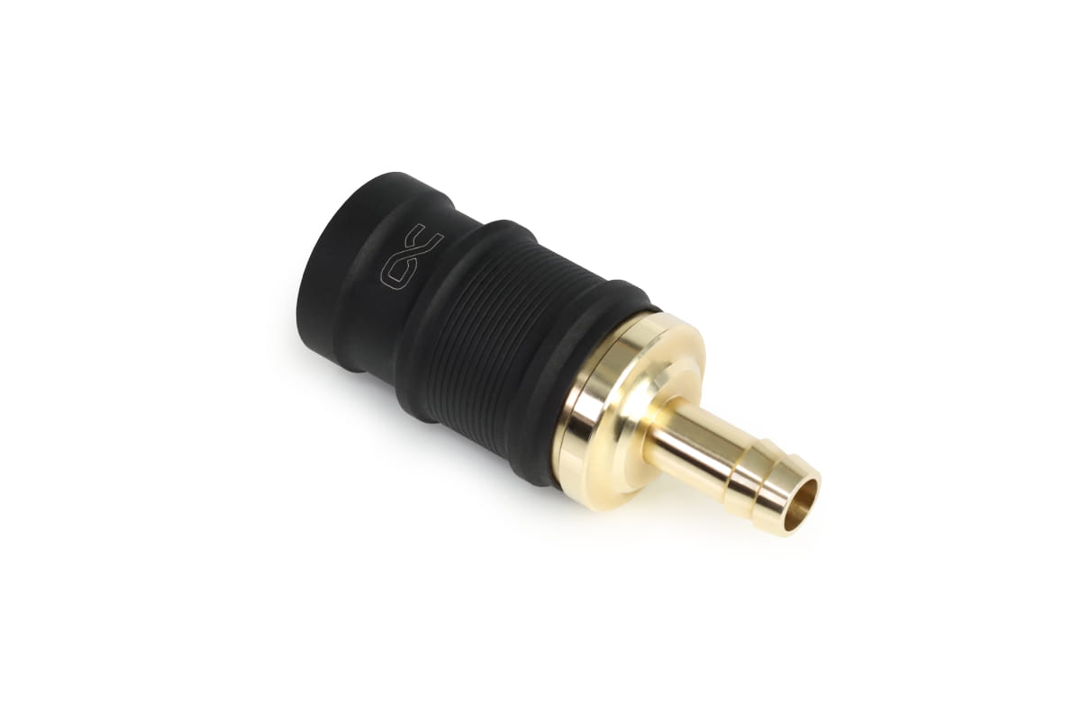

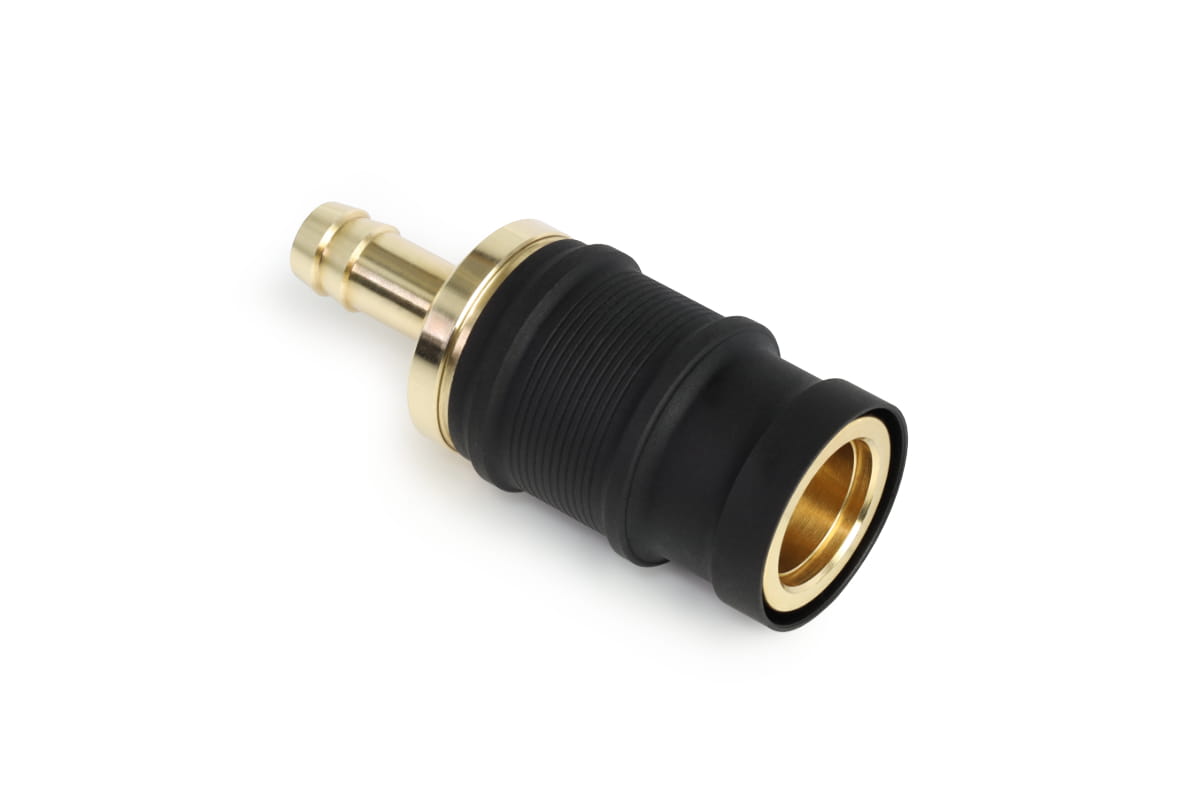

Der Alphacool ES Quick Release BLH1A PushIn Anschluss mit Barbed Fitting für 12,7/7,6 mm Schläuche wurde speziell für den Einsatz in Server- und Workstation-Systemen entwickelt. Er vereint hochpräzise Fertigungsqualität mit exzellentem Durchflussverhalten und einem sicheren Klick-Verschluss für eine einfache und zuverlässige Handhabung.
Im Gegensatz zu vielen herkömmlichen Schnellkupplungen wurde dieses Modell grundlegend überarbeitet, um den Strömungswiderstand so gering wie möglich zu halten. Die durchdachte Innengeometrie und geringe Fertigungstoleranzen gewährleisten einen gleichmäßigen und effizienten Kühlflüssigkeitsfluss.

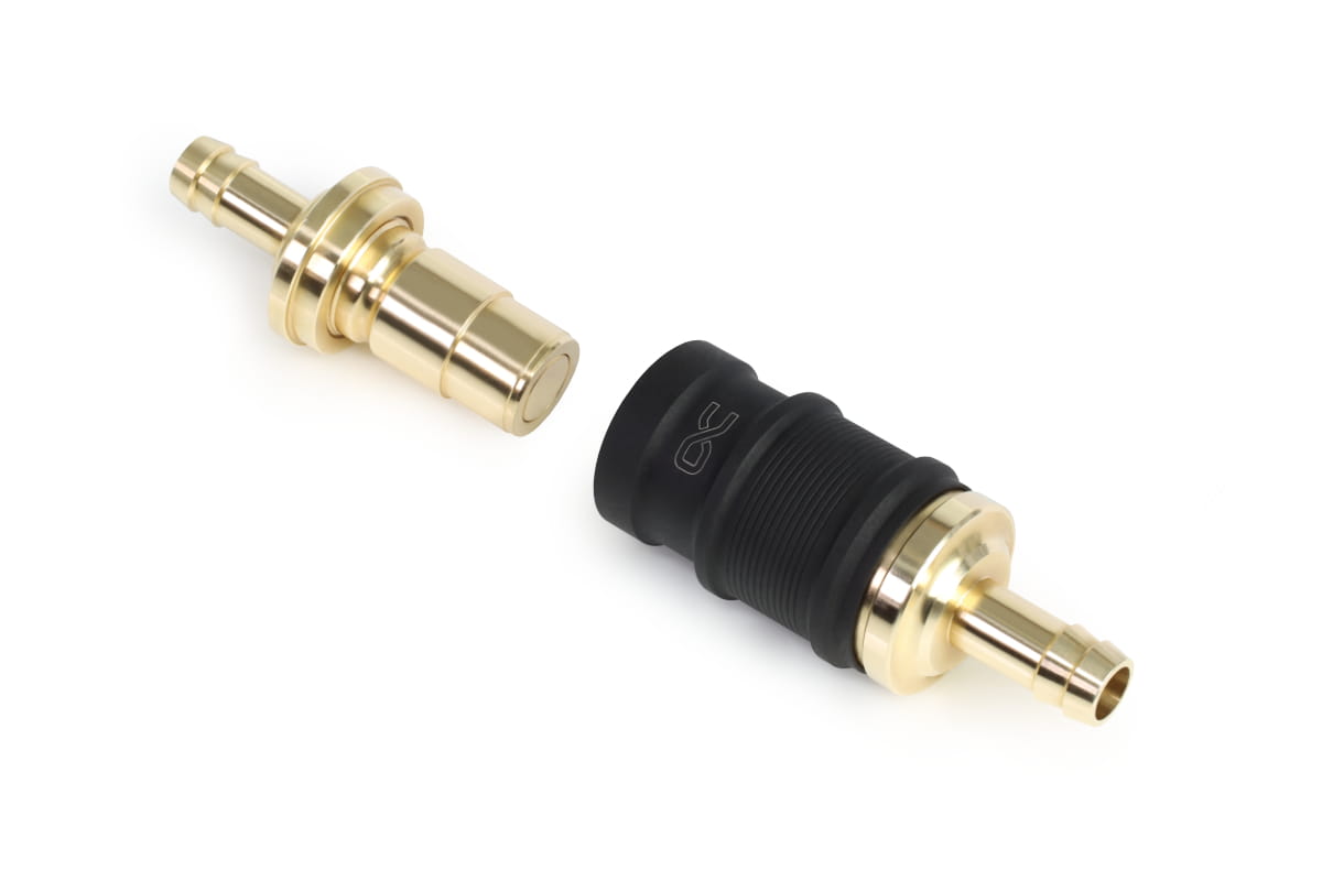

Das ES Schnellverschluss-System von Alphacool ermöglicht eine schnelle und unkomplizierte Integration in komplexe Kühlkreisläufe. Zum Öffnen wird der äußere Ring zurückgezogen – die integrierte Dichtung schließt automatisch und verhindert das Austreten von Kühlflüssigkeit. Das Verbinden erfolgt ebenso einfach: Die beiden Teile werden zusammengeschoben, bis ein deutlich hörbares Klickgeräusch den sicheren Verschluss bestätigt.
Diese Ausführung verfügt über einen PushIn-Anschluss mit Barbed Fitting, ausgelegt für Schläuche mit 12,7 mm Außendurchmesser und 7,6 mm Innendurchmesser. Dies gewährleistet einen sicheren und zuverlässigen Halt in professionellen und industriellen Anwendungen.
Wichtiger Hinweis:
Dieses Produkt enthält nur eine Hälfte des Schnellverschlusses – entweder die Male- oder Female-Version. Für eine vollständige Verbindung wird ein passendes Gegenstück benötigt. Um Beschädigungen des O-Rings zu vermeiden, darf der Schnellverschluss nicht im trockenen Zustand geöffnet oder geschlossen werden.
Für mehr Sicherheit und optimalen Halt des Schlauches empfehlen wir bei der Verwendung dieses Fittings zusätzlich die ES Draht‑Nachspannschelle (Art.-Nr. 10282). Diese sorgt für einen festeren Sitz des Schlauchs – besonders wichtig bei steigendem Druck oder Temperaturschwankungen.
Typ:Kupplung für niedrige Durchflussraten
Abmessungen:67,77 mm x 54,8 mm
Nenndurchmesser:7,0 mm
Anschlussart:Schlauchanschluss für Schlauch mit 7,6mm Innendurchmesser
Verschlussmechanismus:Kugel/Hülse-Prinzip
Durchflussrate (l/h):110 l/h (Art. 14638 & 14637)
Durchfluss Verlustrate (%):10,9 % (Art. 14638 & 14637)
Gehäusematerial:Messing (CuZn39Pb3)
Dichtungsmaterial:EPDM Shore A 70
Federmaterial:Edelstahl (X5CrNi18-10)
Material Hülse (Verschlussmechanismus):Aluminium (AlMg1SiCu)
Arbeitsdruck:2bar
Berstdruck:8bar
Arbeitstemperatur:-20℃ ~ +100℃
empfohlene Flüssigkeiten:Wasser, deionisiertes Wasser, Glykolwasser, Propandiolwasser usw.
Weiteres:auslaufsichere, einhändige Bedienung
