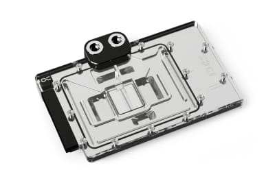

13395 Alphacool ES Geforce RTX 4090 Reference Design mit Backplate

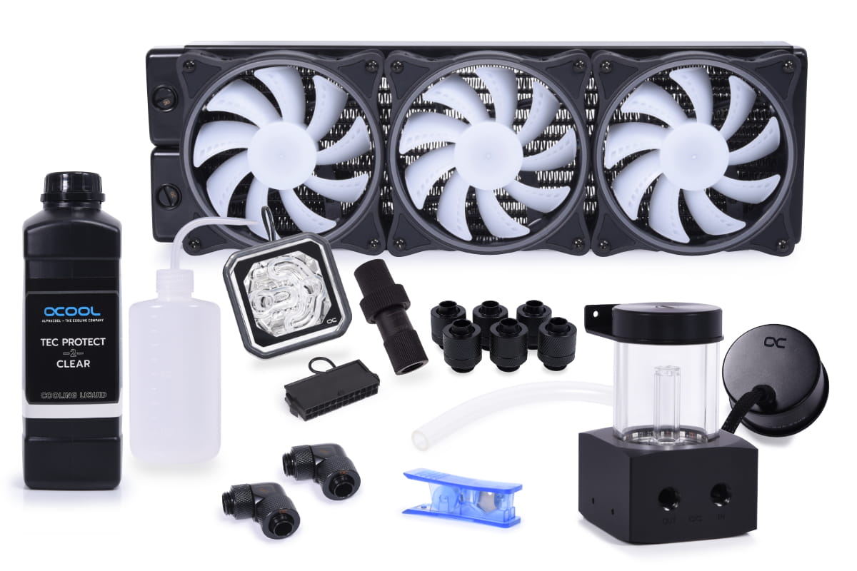

Mit dem Core Storm Wasserkühlungsset stellt Alphacool alle Komponenten bereit, die für den Start... mehr
Mit dem Core Storm Wasserkühlungsset stellt Alphacool alle Komponenten bereit, die für den Start in die Welt der Wasserkühlung benötigt werden. Das Set richtet sich dabei nicht nur an Einsteiger, sondern auch an Enthusiasten. Die gewählten Komponenten sind optimal aufeinander abgestimmt und stammen aus Alphacool's DIY-Programm. Bei der Materialwahl wird weiterhin kompromisslos bei allen Metallen auf Kupfer oder Messing gesetzt, um eine Performance orientierte CPU-Kühlung garantieren zu können. Dank des beiliegenden Schnellverschlusses können im Nachgang noch weitere Bauteile wie Radiatoren oder GPU-Kühler eingebunden werden, ohne den Wasserkreislauf dafür entleeren oder umbauen zu müssen.

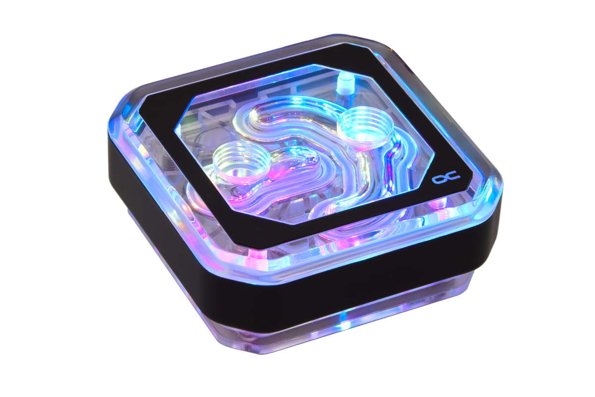

Eisblock XPX Aurora CPU-Cooler
Alphacool's Eisblock XPX Aurora CPU-Wasserkühler bietet höchste Leistung und überzeugt durch seine hervorragende Qualität. Das patentierte Rampensystem sorgt für einen optimalen Wasserfluss innerhalb des Kühlers, da das Wasser gleichmäßig durch die Düsenplatte gepresst wird. 81 Kühlfinnen verteilen sich auf dem CPU-Kühlerboden, belegen eine Fläche von 34 x 32mm und werden so den immer weiter wachsenden CPU DIEs gerecht. Das Aurora Design im Zusammenspiel mit den 15 adressierbaren digitalen aRGB LEDs bietet viele Möglichkeiten für eine herausragende Beleuchtung des CPU-Wasserkühlers. Das enthaltene Montagematerial macht den CPU-Kühler kompatibel zu den gängigen Mainstream Sockeln von AMD und Intel.

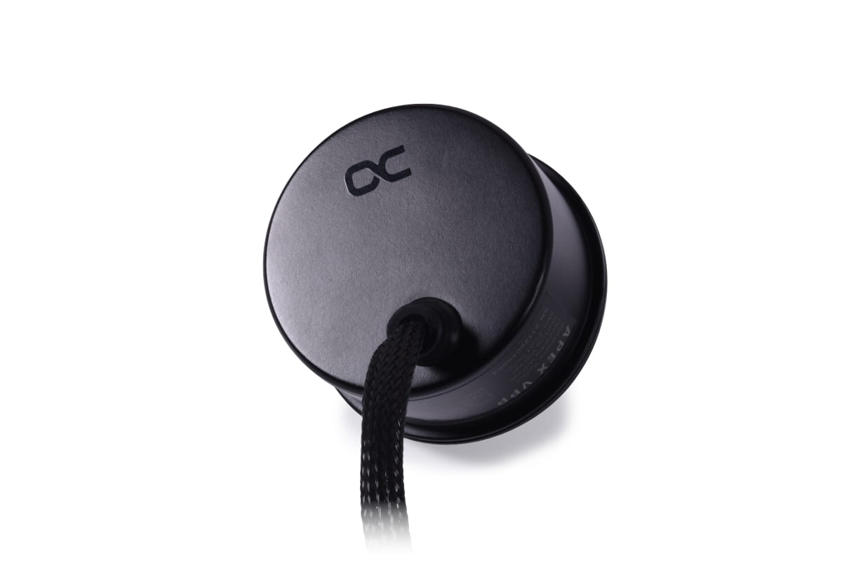

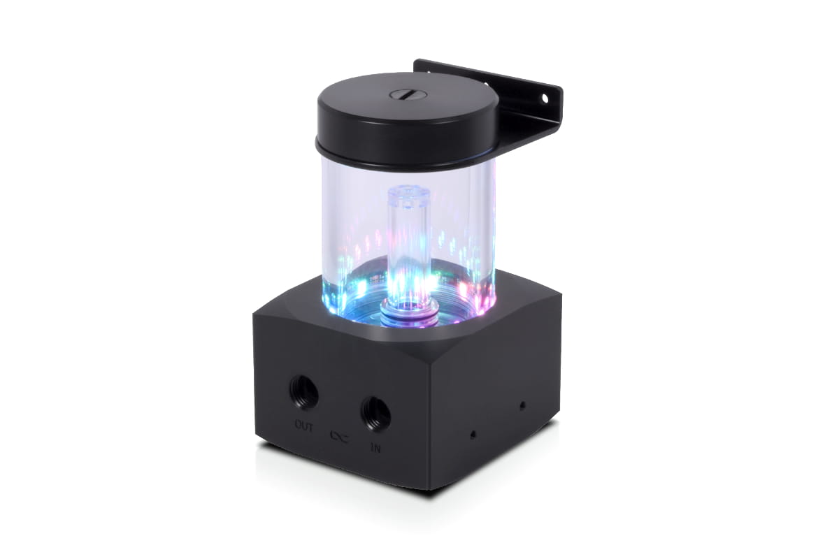

Core 100 Aurora Reservoir & VPP Apex Pumpe
Der Core Ausgleichsbehälter verbindet Performance mit Design. Die Röhre des Reservoirs besteht aus Acryl, das D5/VPP Pumpentop und der Deckel aus Acetal. Die Kombination dieser beiden Materialien verleiht dem Ausgleichsbehälter einen dezenten Auftritt. Für den Wow-Effekt sorgen 12 digital adressierbare RGB LEDs im Pumpentop sowie der Lighttower Wassereffekt innerhalb der Acrylröhre. Die Apex VPP ist eine leistungsstarke Pumpe, die zu den gängigsten D5/VPP Tops und Ausgleichsbehältern kompatibel ist. Über den 4-Pin Lüfteranschluss kann die Drehzahl der Pumpe ausgelesen und per PWM Signal geregelt werden. Über den SATA-Anschluss wird die Apex VPP mit Strom versorgt.

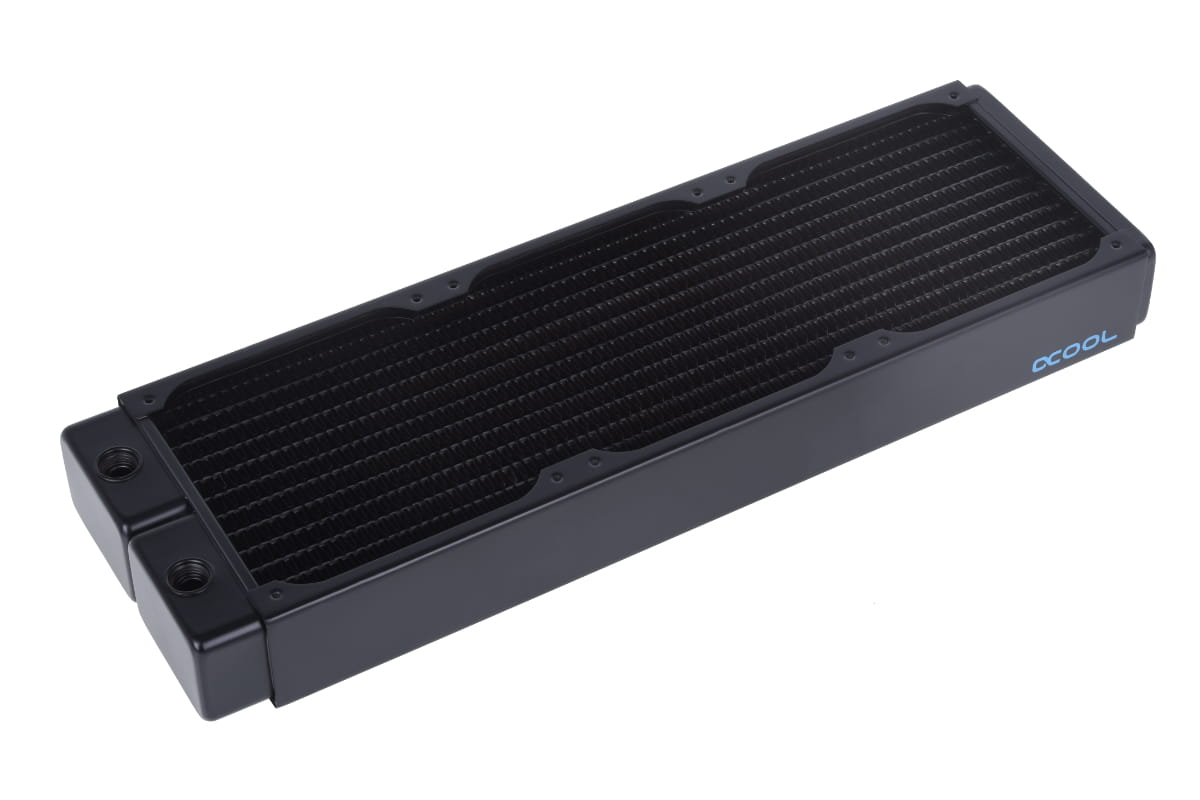

NexXxoS XT45 Full Copper 360mm Radiator V.2
Alle wasserführenden Teile und die Kühlfinnen werden aus reinem Kupfer gefertigt. Damit erreicht der NexXxoS XT45 den höchsten Wärmeleitwert aller Radiatoren am Markt und kann extrem hohe Abwärme spielend abführen. Der Radiator verfügt im Bereich der Vorkammern über jeweils zwei IN oder OUT Anschlüsse mit G1/4“ Gewinde. Auf der gegenüberliegenden Seite befindet sich ein Fill- oder Entlüftungsport, der zum Befüllen und Entleeren des Wasserkreislaufs genutzt werden kann.

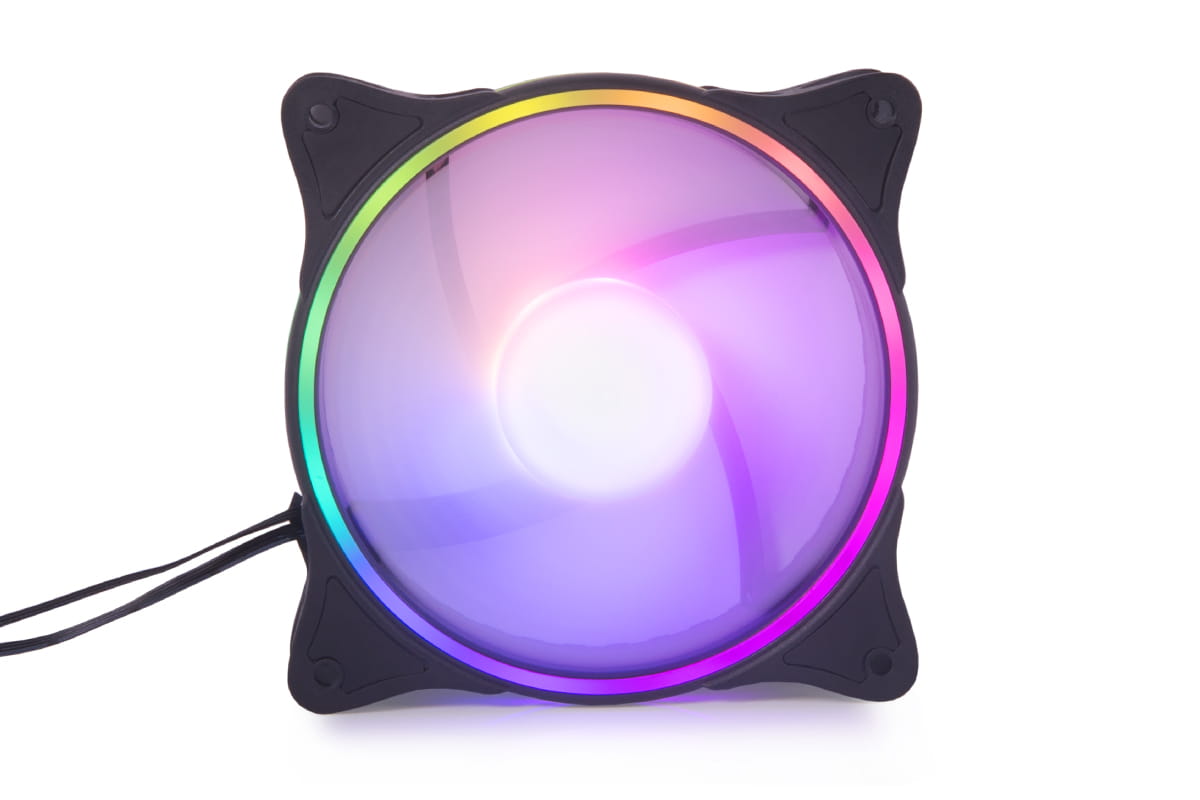

Rise Aurora 120mm Lüfter
Über den 4-Pin PWM Anschluss kann der Lüfter von 0 bis 2500 U/min geregelt werden. Bei 800 U/min ist der Lüfter nahezu lautlos, bietet aber dennoch einen guten Luftdurchsatz (118.9 m³/h) gepaart mit einem hohen statischen Druck (3.17mm/H2O). Der Rise Lüfter bietet neben einem weiten Regelbereich auch eine überragende digitale aRGB Beleuchtung an. In Rahmen und Nabe sind 20 digital adressierbare 5V RGB LEDs verbaut die den gesamten Lüfter ausleuchten.

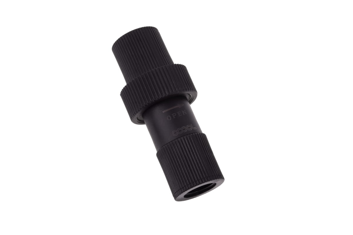

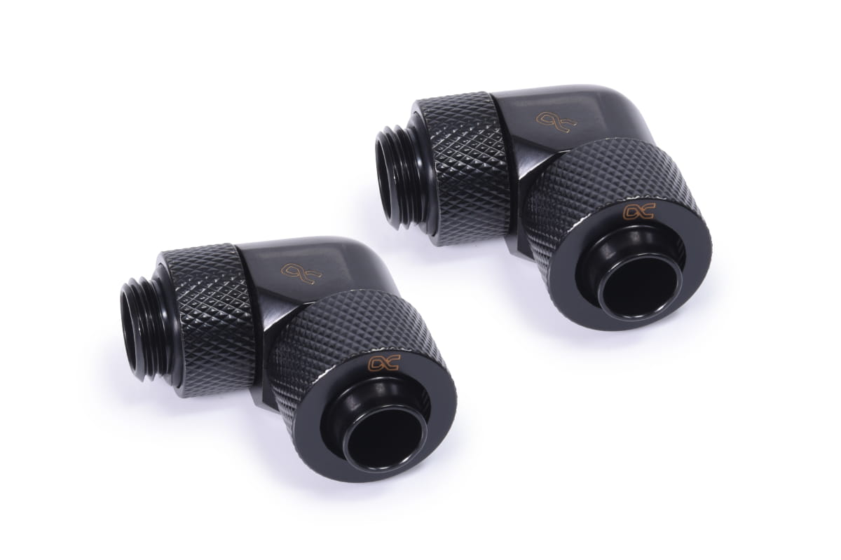

AlphaTube HF 13/10mm Schlauch & HF G1/4" Schnellverschlusskupplung
Der klare 13/10mm Schlauch aus PVC bietet ein angenehmes Handling beim Verlegen und Anschließen von Wasserkühlungsbauteilen. Er verfügt über ein gutes Verlege- und Knickverhalten und erlaubt ein unkompliziertes Überbrücken von engen Biegeradien. Die im Lieferumfang enthaltene HF Schnellverschlusskupplung ermöglicht die einfache Einbindung weiterer Komponenten zu einem späteren Zeitpunkt, ohne den Wasserkreislauf dafür entleeren oder umbauen zu müssen.

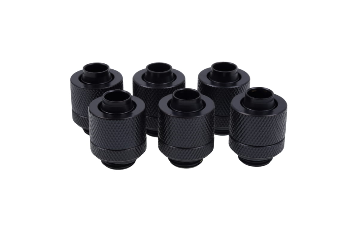

Eiszapfen 13/10mm G1/4" Anschlüsse
Alle Anforderungen, die an einen Anschluss gestellt werden, sind hier erfüllt: Highflow, Form, Verarbeitung und Farbgebung. Durch spezielle Fertigungsverfahren wird die Beschichtung fest mit dem Untergrund verbunden. Das erhöht die Langlebigkeit der Farbe und unterbindet ein Abplatzen der Beschichtung.
Wärmeleitpaste & Kühlflüssigkeit
Die im Lieferumfang enthaltene Wärmeleitpaste ist Alphacool's Subzero mit einer Wärmeleitfähigkeit von 16 W/mk. Das elektrisch nicht leitende Thermal Grease ist besonders gut geeignet für hohe Anpressdrücke, lässt sich aber aufgrund der Viskosität von 850.000 TF trotzdem perfekt verarbeiten. Als Kühlflüssigkeit kommt Tec Protect 2 Clear in der 1 Liter Flasche zum Einsatz. Mit Tec Protect 2 Clear erhält man ein Fertiggemisch, das alle notwendigen Zusätze bereits enthält und direkt aus der Flasche verwendet werden kann.

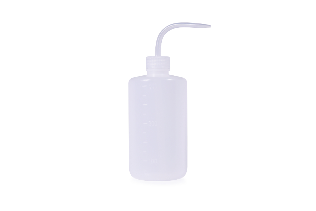

aRGB Controller, Kabel, Werkzeug & Zubehör
Sämtliche Kabel (aRGB, PWM) und Controller die für die Nutzung & Steuerung von Pumpe, Lüfter und aRGB Beleuchtung benötigt werden, befinden sich im Lieferumfang. Das Zubehörpaket umfasst außerdem wichtige Hilfsmittel wie Schlauchschneider, Spritzflasche und einen ATX 24-Pin Jumper. Somit kann mit dem Aufbau des Custom-Loops "out-of-the-box" sofort begonnen werden.

Technische Daten CPU-Kühler
Abmessungen (L x B x H)75,8 x 75,8 x 33mm
Material GehäuseNylon, Acryl
Anschlüsse2 x G1/4“
Beleuchtung3-Pin 5V, 15 digitale aRGB LEDs
Druckgetestet0,8 Bar
Technische Daten Reservoir
Abmessungen (L x B x H)131 x 76,5 x 76,5mm
Volumen200 ml
Material Pumpentop & DeckelAcetal
Material RöhreAcryl
Anschlüsse3x G1/4“ IG
Beleuchtung3-Pin 5V, 12 digitale aRGB LEDs
Technische Daten Pumpe
Abmessungen (L x B x H)65 x 65 x 41mm
MaterialKunststoff, Aluminium, Keramik
Anschlüsse4-Pin PWM | SATA
Regelbereich2500 - 4500 RPM
Startspannung12V DC
Maximale Förderhöhe4,25m
Maximaler Durchfluss340L/h
Technische Daten Radiator
Abmessungen (L x B x H)391,5 x 124 x 45mm (+/- 3%)
Material GewindeMessing
Anschlüsse4x G1/4" IN/OUT & 1x Fill-/Drainport G1/4"
Mögliche Lüftergröße120mm
Finnenabstand12
Technische Daten Lüfter
Abmessungen (L x B x H)120 x 120 x 25mm
Drehzahl0 - 2500 RPM (+/- 10%)
Anschlüsse4-Pin PWM
Spannung12V DC
Stromaufnahme0,65A (0,72 max)
Statischer Druck3,17 mm H2O
Luftdurchsatz118,9 m³/h
Lautstärkemax. 31,5 dB(A)
Tachosignalja
Auto-Restartja
Beleuchtung3-Pin 5V, 20 digitale aRGB LEDs, 3.5W

Technische Daten 13/10mm G1/4" Anschlüsse
MaterialMessing
Anschlüsse1x G1/4“ AG
Abmessungen (L x D)60,3 x 26,1mm
MaterialKunststoff
Anschlüsse2x G1/4“ IG
