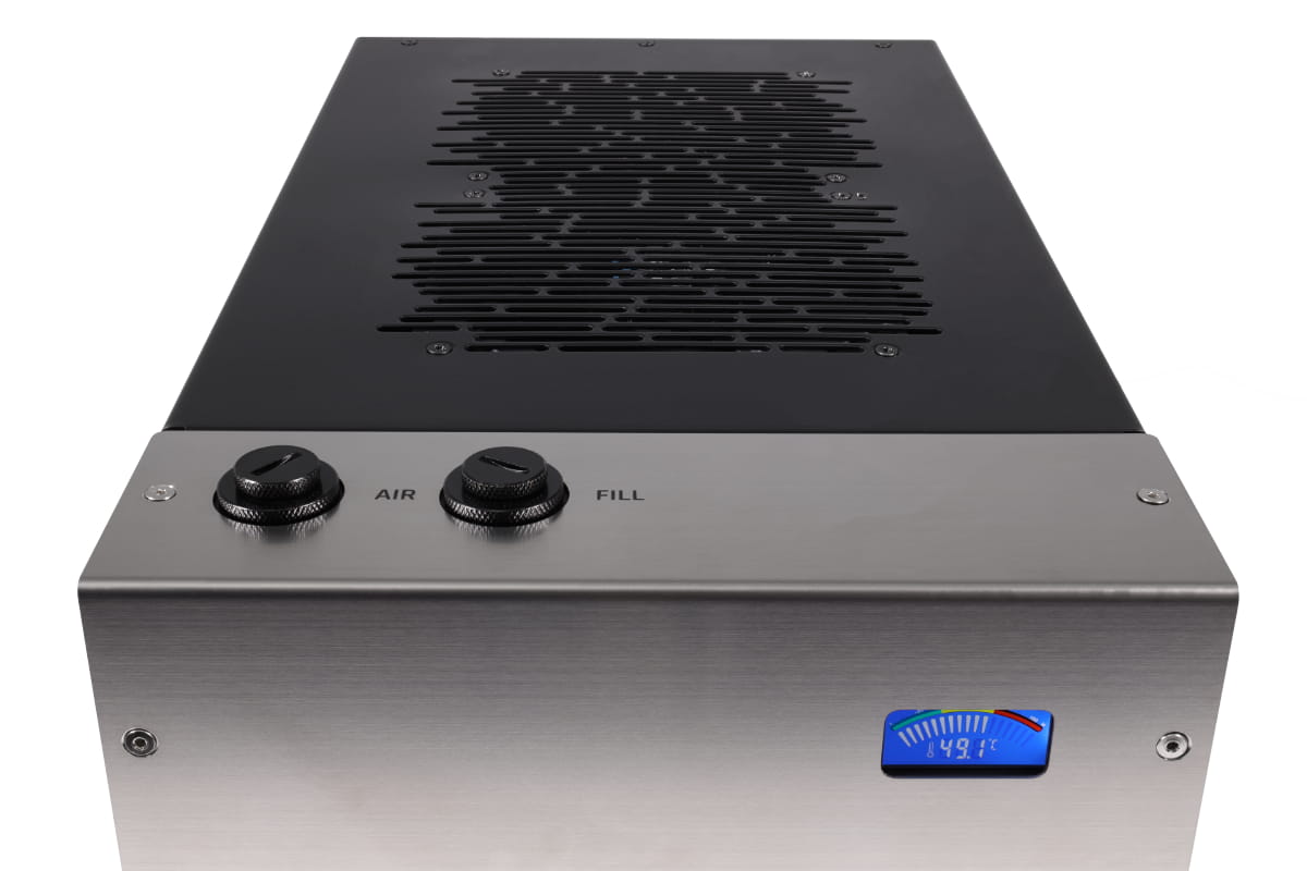

Der Alphacool ES Orbiter 360 TS ist ein externes Kühlsystem für industrielle Anwendungsbereiche.... mehr

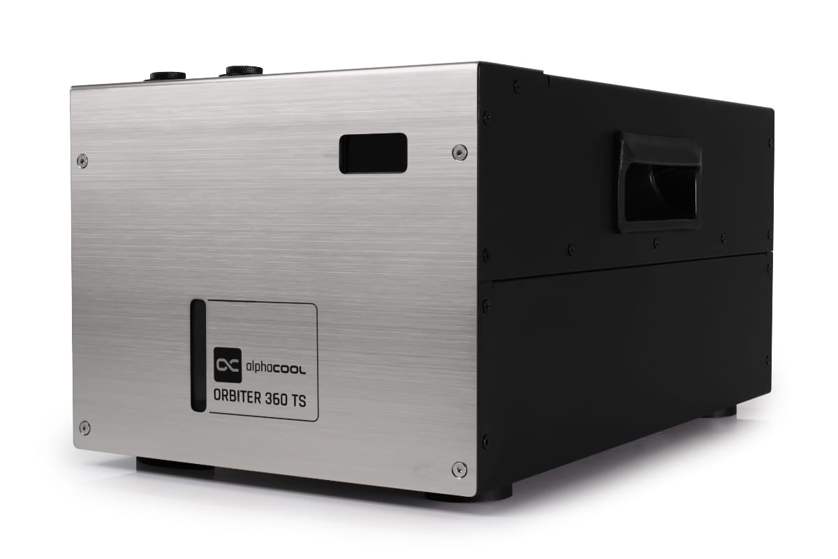

Der Alphacool ES Orbiter 360 TS ist ein externes Kühlsystem für industrielle Anwendungsbereiche. Er ist kompakt und leistungsstark. Die Kühlung erfolgt über zwei HPE-30 NexXxoS Full Copper Radiatoren mit insgesamt 360mm. Der ES Orbiter 360 TS kann Abwärme von bis zu 1300 Watt* abführen.
Leistungsstarke Kühlung!

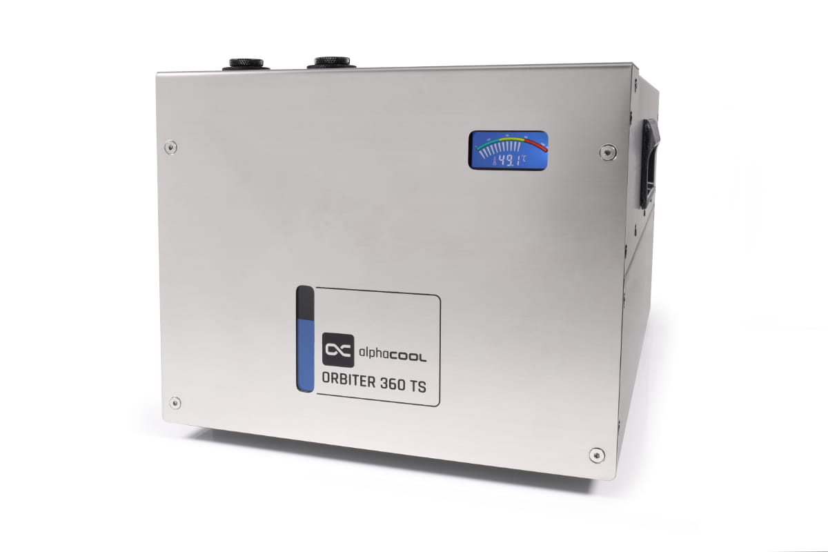

Zum Einsatz kommen jeweils ein 120mm und ein 240mm NexXxoS Full Copper Radiator mit 30mm Dicke in der HPE Variante. Die HPE Variante der NexXxos Radiatoren zeichnet sich durch einen verdichteten Aufbau der Kühlkanäle aus, wodurch mehr Kühlflüssigkeit durch den Radiator fließt und die Kühlleistung deutlich verbessert wird. Die insgesamt drei hauseigenen Core 120mm Lüfter mit hoher Lebenserwartung sorgen für eine optimale Belüftung der Radiatoren. Gesteuert und überwacht werden die Lüfter und die Pumpe von dem ES Guardian Powerfan Hub, welcher bei einem Ausfall der Komponenten Alarm schlägt. Die Temperatur lässt sich mit dem Farbdisplay auf der Vorderseite kontrollieren. Ebenso auf der Vorderseite befindet sich die Füllstandsanzeige. Mit ihr kann bestimmen werden, wieviel Flüssigkeit sich im System befindet.
Kompakter Aufbau

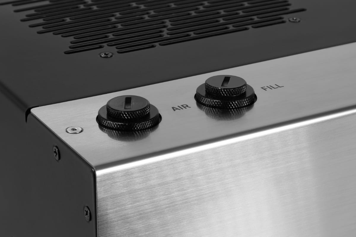

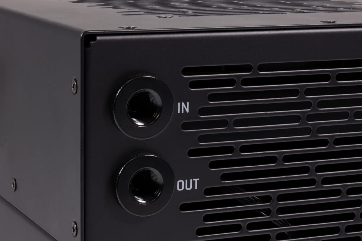

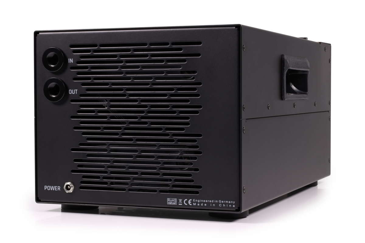

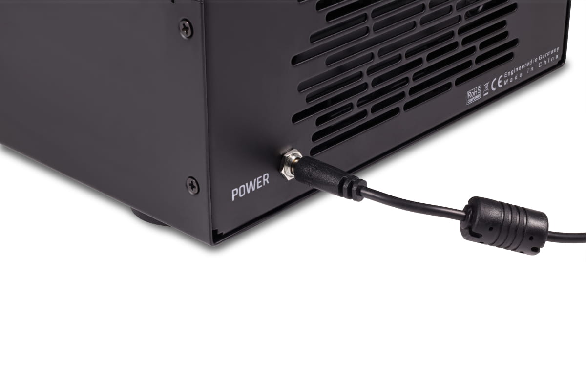

Der ES Orbiter ist schlicht und einfach gehalten. Er lässt sich problemlos mit den zwei eingelassenen Griffen links und rechts anheben. Als Ausgleichsbehälter ist das Alphacool Eisfach mit integrierter und leistungsstarker VPP755 Pumpe der dritten Generation verbaut. Dank der Pumpe lässt sich fast jeder beliebige Kreislauf zuverlässig betreiben. Das Nachfüllen der Kühlflüssigkeit ist dank des Fillports an der Oberseite einfach möglich. Außerdem kann über das daneben liegende Ventil das System ganz einfach entlüftet werden. Der Ein- und Ausgang der Wasseranschlüsse befindet sich wie der Stromanschluss auf der Rückseite des Orbiters.
