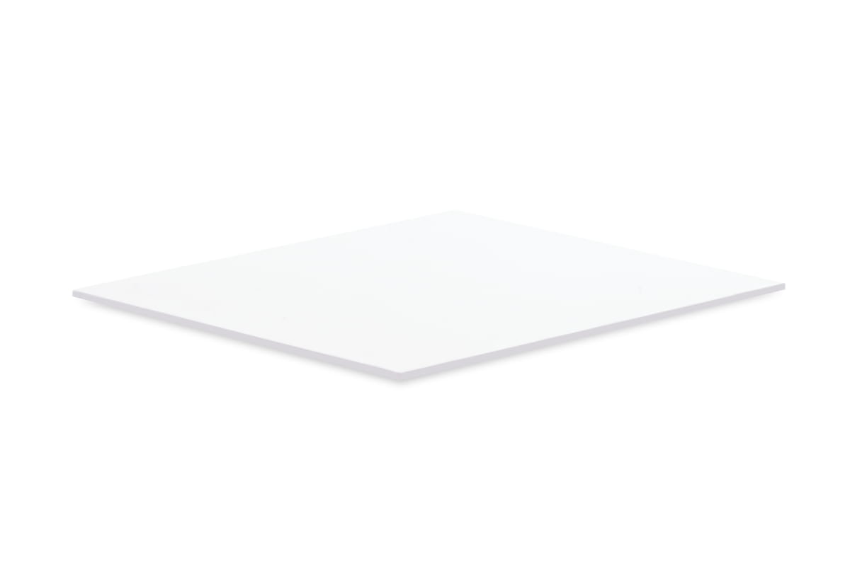

Die Eisschicht Ultra Soft sind Alphacool‘s Performance orientierte Lösung im Bereich der... mehr
Die Eisschicht Ultra Soft sind Alphacool‘s Performance orientierte Lösung im Bereich der Wärmeleitpads, da man sie aufgrund ihrer herausragenden Eigenschaften fast mit einer Wärmeleitpaste vergleichen kann. Diese Ultra Soft Wärmeleitpads schmiegen sich viel besser an Bauteile an, was zu einer deutlichen Verbesserung der Kühlleistung beiträgt.
Das ultraweiche Material der Eisschicht Ultra Soft Wärmeleitpads agiert ähnlich wie eine Wärmeleitpaste. Während normale Wärmeleitpads durch den Anpressdruck lediglich zusammengepresst werden und es so zu einem ungleichmäßigem Anpressdruck auf unterschiedliche hohe Komponenten kommen kann, ist dies bei den Eisschicht Ultra Soft Wärmeleitpads fast ausgeschlossen. Das Material verteilt sich ähnlich gut wie eine Wärmeleitpaste und verhindert so, dass die am höchsten stehenden Komponenten einem erhöhten Anpressdruck durch den Kühler unterliegen. Im schlimmsten Fall kann dies dazu führen, dass sich das PCB verbiegt. Durch die weiche Konsistenz werden alle Unebenheiten deutlich besser aufgefüllt. Die Eisschicht Ultra Soft Wärmeleitpads schmiegen sich also deutlich besser an die Komponenten an, was natürlich der Wärmeübertragung zugute kommt.
Das ist aber nicht der einzige Vorteil!
Das spezielle Material kann zudem nicht austrocknen. Üblicherweise blutet das Silikon von Wärmeleitpads mit der Zeit aus. Dadurch werden sie hart und die Leistung der Pads sinkt ab einem bestimmten Punkt rapide ab. Dies ist bei den Eisschicht Ultra Soft Wärmeleitpads nicht der Fall. Sie können über einen deutlich längeren Zeitraum verwendet werden, ohne maßgeblich an Leistung zu verlieren.
Ein Wärmeleitpad mit Gewebe?
Die Konsistenz des Wärmeführenden Materials ist ähnlich einer zähflüssigen Wärmeleitpaste. Damit das Material stabil bleibt und als Wärmeleitpad verwendet werden kann, ist ein spezielles Gewebe eingelassen. Dieses sorgt für eine perfekte Verteilung des Materials, wenn das zu kühlende Element eine ungleichmäßige Form hat. Als Beispiel sind hier Spannungswandler, VRam und ähnliche elektronischen Bauteile aller Art zu nennen, die eine Kühlung benötigen.
Zuschneiden? Kein Problem!
Zum Zuschneiden der Wärmeleitpads sollte man unbedingt die Folie auf den Pads belassen. Damit können die Pads ganz einfach mit einer Schere zurechtgeschnitten werden. Das geht genauso einfach als würde man Papier schneiden. Die Schnittkanten bleiben dabei perfekt sauber und fransen auch nicht aus.
L x B x H100 x 100 x 1,5 mm
Spezifisches Gewicht ASTM D2972,65 g/cm³
Wärmeleitfähigkeit ASTM D54703,0 W/(m·K)
Härte ASTM 224020 Shore 00
Betriebstemperatur40 bis 200 °C
Ausgasung ASTM E5950,40 % TML
Volumenwiderstand ASTM D2576,2 × 10¹³ Ω·m
Dielektrische Konstante ASTM D1505,5 MHz
Dielektrischer Durchschlag ASTM D149>5000 VAC
Flammklasse UL E33110094 V0
Farbeweiss
