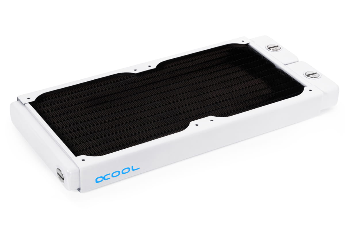

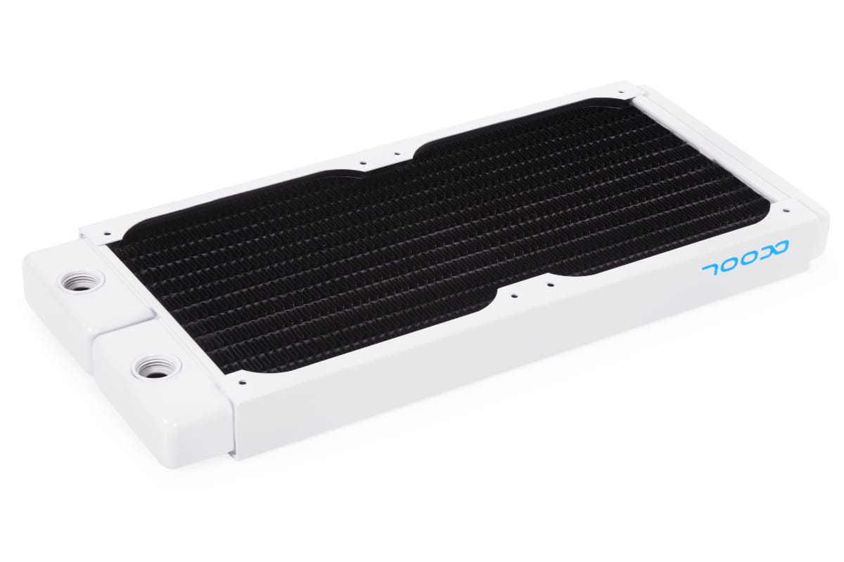

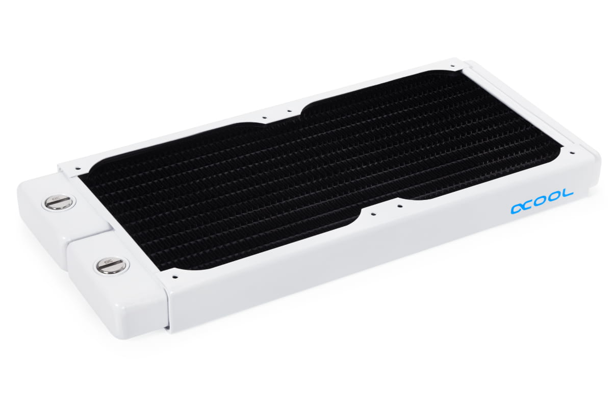

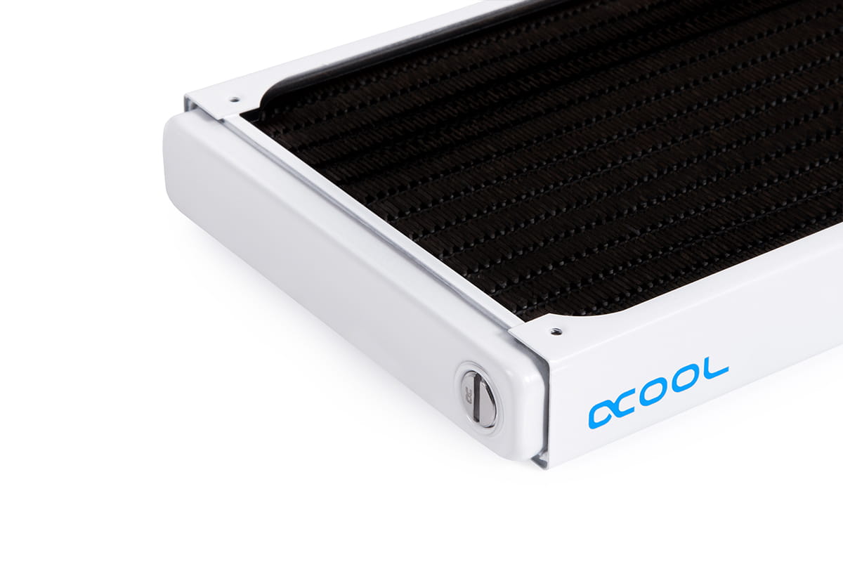

Der NexXxoS V.2 Radiator ist die Weiterentwicklung der bereits bewährten NexXxoS V.1-Serie und... mehr
Der NexXxoS V.2 Radiator ist die Weiterentwicklung der bereits bewährten NexXxoS V.1-Serie und nimmt zu Recht seinen Platz unter Alphacool‘s High-End-Vollkupferradiatoren ein. Das frische Design in modernem, noblem Weiß und die zahlreichen technischen Details machen aus dem NexXxoS V.2 Radiator den perfekten Partner für die eigene Wasserkühlung.
Als weltweit einziger Hersteller verwendet Alphacool ausschließlich Kupfer bei allen wasserführenden Teilen im Radiator. Die Vorkammern, Kühlfinnen und Kühlkanäle bestehen aus reinem Kupfer. Lediglich die Anschlussgewinde (aus Messing) und das Außengehäuse des Radiators (aus Stahlblech) bestehen aus anderen Materialien.
Satte Kühlleistung
Um die Performance des Radiators zu maximieren, greift Alphacool tief in die Trickkiste und verwendet für Kühlfinnen, Kühlkanäle und Vorkammern reines Kupfer aufgrund der hohen Wärmeleitfähigkeit von 400 W/mK (im Vergleich: Aluminium 236 W/mK). Die spezielle Finnendichte des Radiators mit einem Finnenabstand von 15 FPI ermöglicht einen optimalen Durchfluss des Luftstroms. Alle Kühlfinnen sind zusätzlich mit kleinen Flaps versehen. Hierbei handelt es sich um winzige Flügel, die den Luftstrom in die gewünschte Richtung leiten und für kontrollierte Luftverwirbelungen sorgen. Das steigert die Kühlleistung und minimiert mögliche Strömungsgeräusche.
Alle NexXxoS V.2 Radiatoren verwenden die patentierten Verschlussschrauben von Alphacool. Jeder, der einen Radiator an die Front oder in die Decke eines Gehäuses montiert hat, kennt den Umstand, dass herausstehende Verschlussschrauben dafür sorgen, dass der Radiator nicht bündig angelegt werden kann. Mit den patentierten Verschlussschrauben bietet Alphacool eine hervorragende Lösung. Die Verschlussschrauben sind vollständig im Radiator versenkt und schließen bündig mit dessen Oberfläche ab. Dadurch steht einer sauberen Montage nichts mehr im Wege. Natürlich sehen die Radiatoren mit den flachen Verschlussschrauben auch deutlich edler aus.
Anschlussmöglichkeiten satt

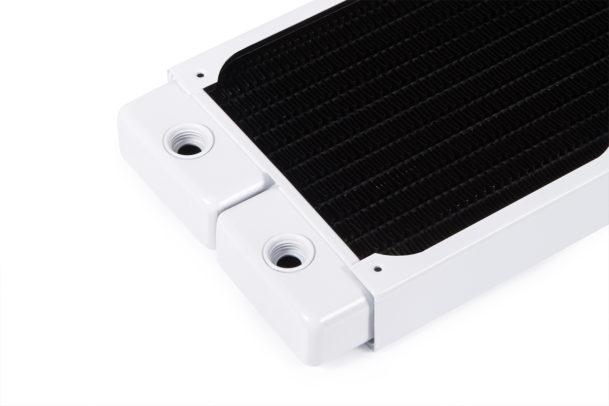

Alle Varianten der NexXxoS V.2 Radiatoren haben auf einer Seite jeweils zwei Anschlussmöglichkeiten für IN und OUT. Auf der gegenüberliegenden Seite befindet sich ein Fill- oder Entlüftungsport, der auch zum Entleeren des Wasserkreislaufs genutzt werden kann.
Sicherheit geht vor
Der NexXxoS V.2 Radiator verfügt über eine spezielle Schutzvorrichtung die verhindert, dass Lüfter- oder Montageschrauben zu tief eingedreht werden können. Unter allen Montagebohrungen wurden dafür Schutzplatten platziert, um ein zu tiefes Eindrehen der Schrauben zu verhindern. Dadurch werden die darunterliegenden Kühlfinnen und Wasserkanäle vor Beschädigung geschützt.
L x B x H271,5 x 124 x 30 mm (+/- 3% Toleranz im Bereich der Vorkammern)
Anzahl Kühlkanäle12
Material Kühlfinnen, Kühlkanäle & VorkammernKupfer
Material AußengehäuseStahl
Fins per Inch15
Anschlüsse5x G1/4“
Gewindegröße LüftermontageM3
Lüftergröße120 mm
Lüfterplätze2 einseitig / 4 beidseitig
Gewicht581 g
FarbeWeiss
Druckgetestet0,8 Bar
Garantie: 10 Jahre
