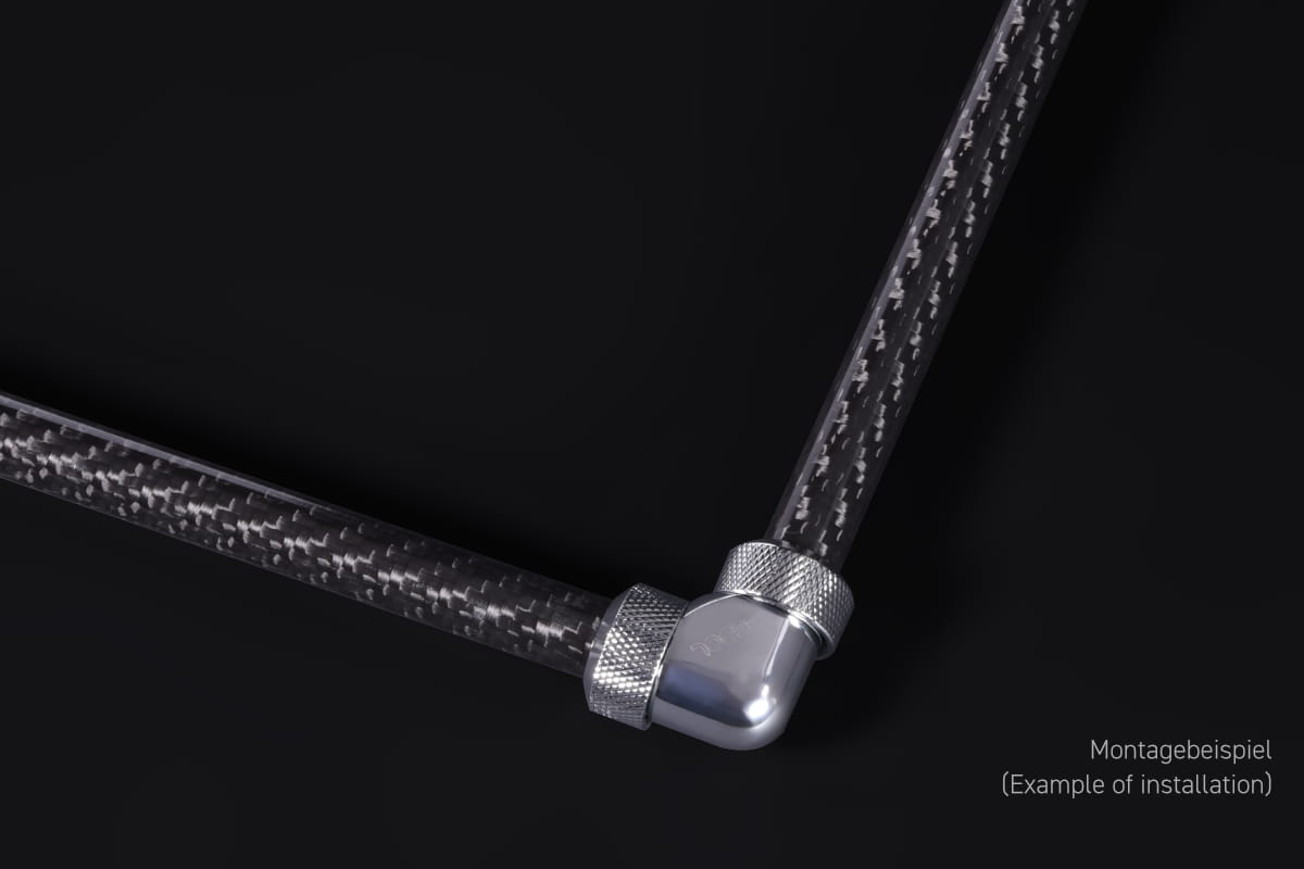

HardTubes erfreuen sich einer großen Beliebtheit. Wer klare und saubere Linien in seinem... mehr

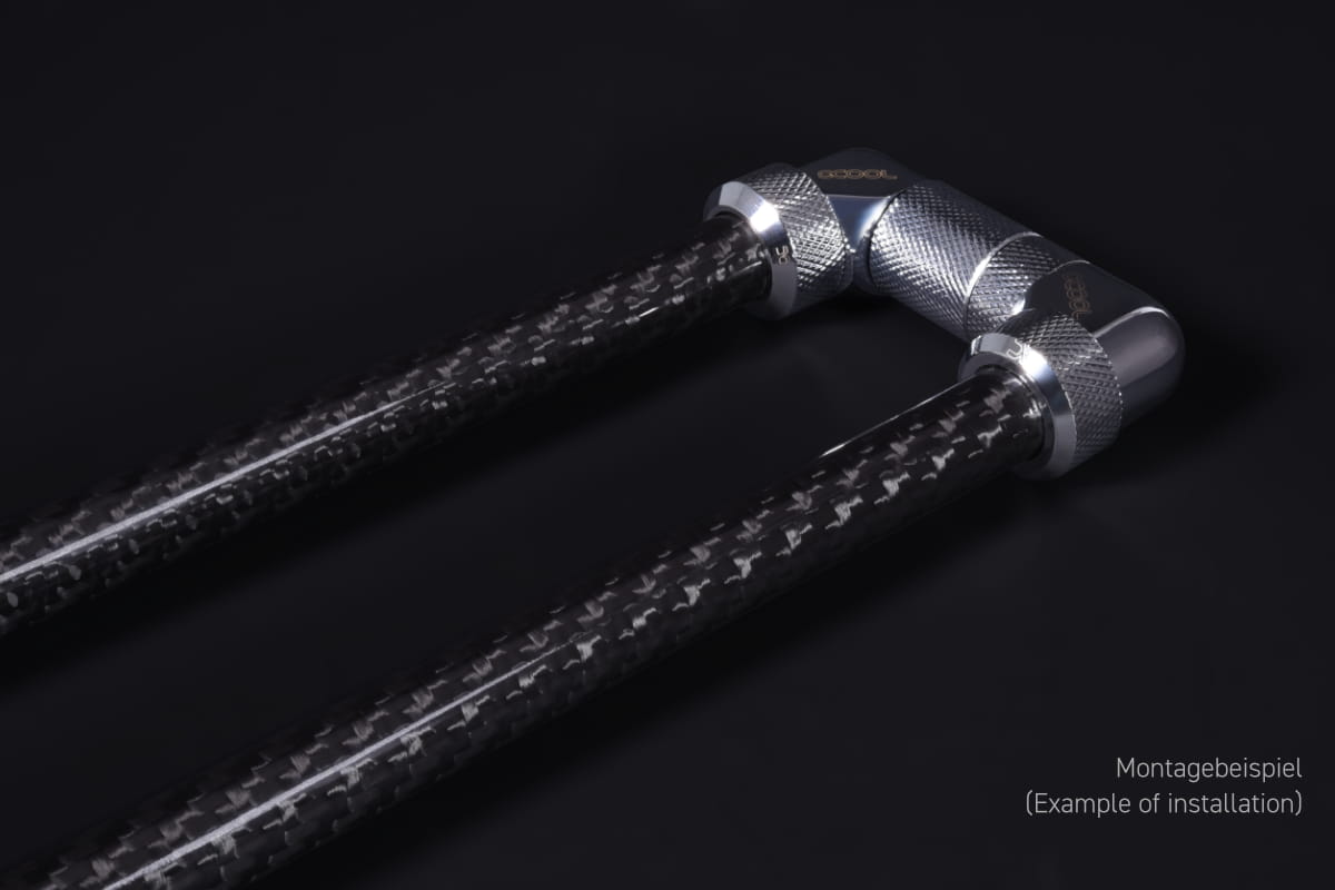

HardTubes erfreuen sich einer großen Beliebtheit. Wer klare und saubere Linien in seinem Computer bevorzugt, wählt sie für die Verschlauchung des Wasserkreislaufs. Die Großzahl der HardTubes sind klar und durchsichtig. Alphacool bietet mit dem Carbon HardTube eine interessante Alternative zu den gängigen Varianten aus PETG oder Acryl an.
Material

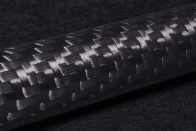

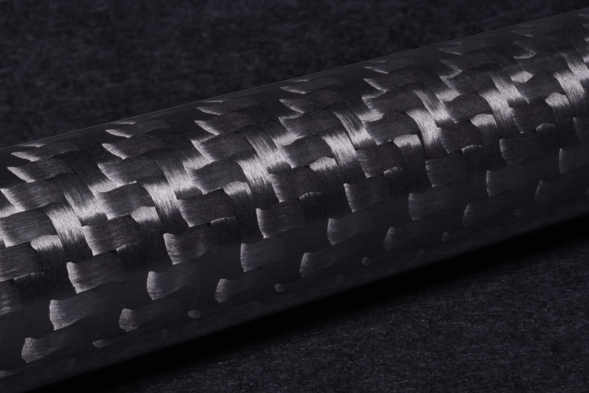

Die HardTubes werden aus CFK (Carbonlaminat) gefertigt. Die glatte Oberfläche und die Struktur des Carbonlaminats verleihen jeder Wasserkühlung einen einzigartigen Auftritt.
Verarbeitung & Montage
Die HardTubes aus Carbon (CFK) können nicht gebogen werden. Für den passgenauen Einbau müssen die Rohre auf die passende Länge gesägt werden. Dafür sollte man eine Zugsäge verwenden, die für die Verarbeitung von Carbon (CFK) geeignet ist. Um gerade Schnittkanten zu gewährleisten, ist die Verwendung einer Sägelehre ratsam. Beim Kürzen der Rohre ist darauf zu achten, die Schnittkanten mit einer feinen Feile oder Schleifpapier zu glätten, da scharfe Kanten die O-Ringe von Fittingen beschädigen können. Zum Verbinden der Rohre eignen sich Alphacool's Eiszapfen HardTubes Anschlüsse in der entsprechenden Größe. Nach Zusammenbau sollten die Rohre zur Reinigung gespült werden. Dafür verwendet man am besten destilliertes Wasser.
Hinweis:
Bei der Bearbeitung der Carbon Rohre (Sägen & Feilen) ist auf das Tragen einer Schutzausrüstung zu achten. Die Verwendung von Schutzbrille, FFP2-Maske und Handschuhe ist hier ratsam. Außerdem sollte die Arbeit an den HardTubes nur in gut belüften Räumen oder im Freien durchgeführt werden.

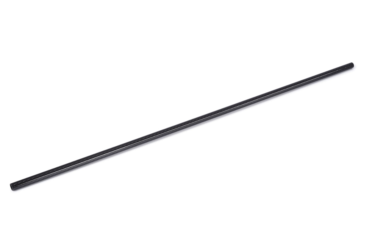

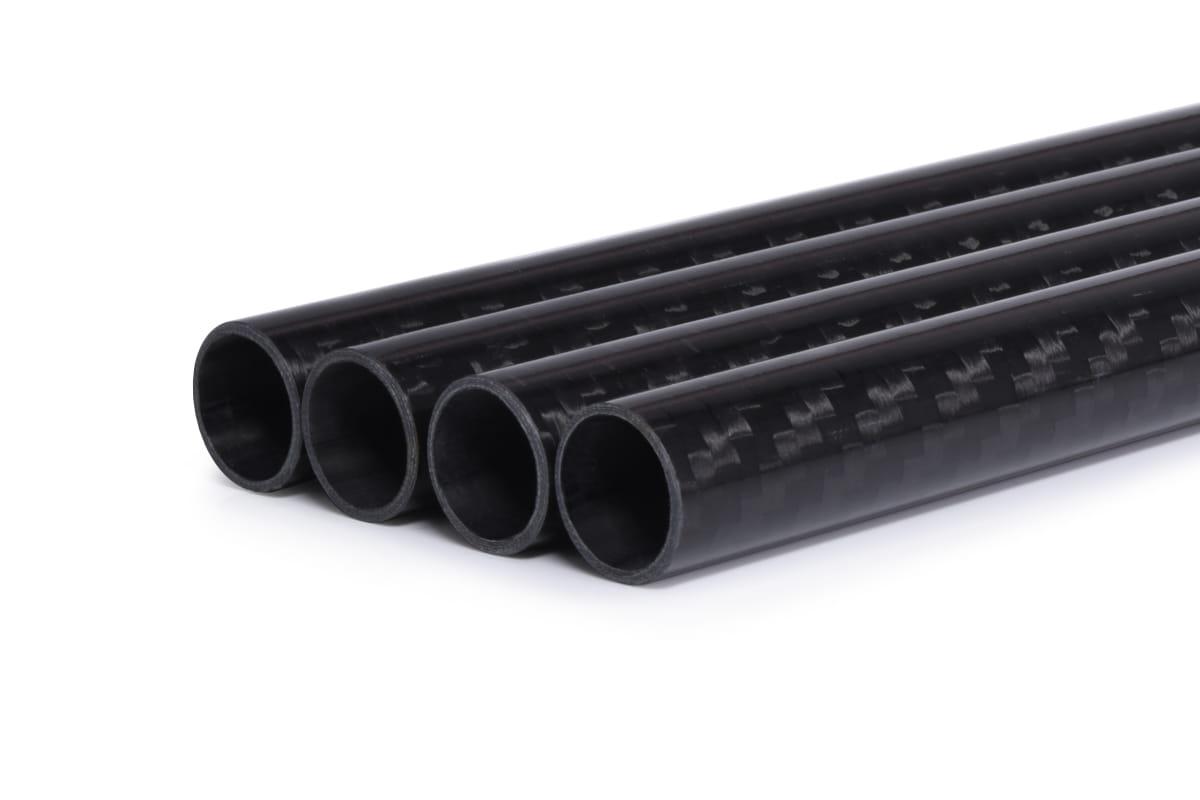

MaterialCarbon (CFK)
Außendurchmesser13 mm (1/2") (Toleranz ±0,2 mm)
Innendurchmesser10 mm (3/8") (Toleranz ±0,2 mm)
Länge80 cm
Maximaler Betriebsdruck (Druck getestet)0,8 bar
Möglicher Temperaturbereich von/bis-20 °C bis 60 °C
Gewicht47 g
