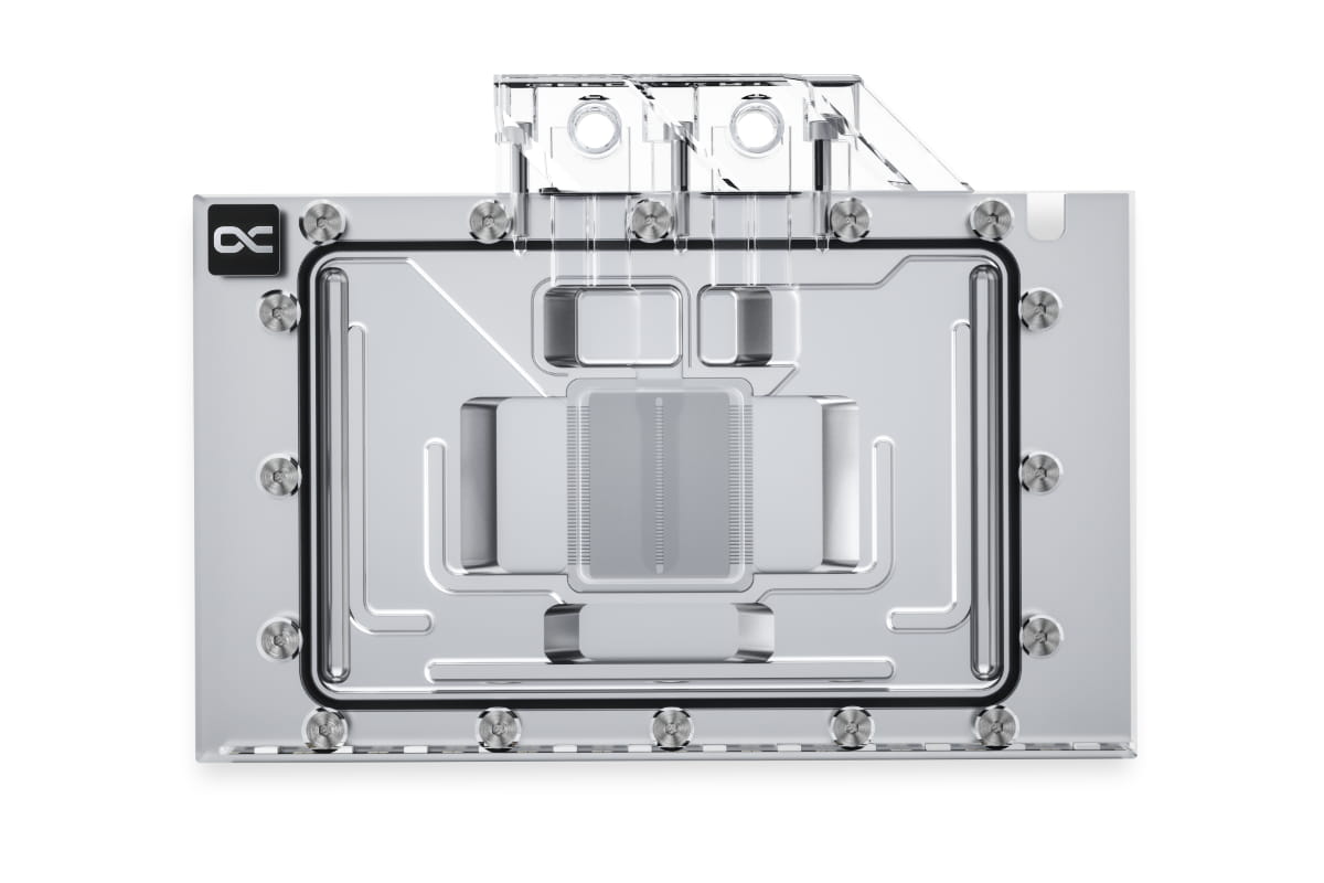

Die nächste Generation - der Alphacool Eisblock Aurora Wasserkühler für Geforce RTX 4XXX... mehr
Die nächste Generation - der Alphacool Eisblock Aurora Wasserkühler für Geforce RTX 4XXX Grafikkarten. Um die enorme Abwärme dieser Grafikkartengeneration bestmöglich abzuführen, wurden am Wasserkühler zahlreiche Optimierungen im Vergleich zum Vorgängermodell durchgeführt. Die Finnenstruktur wurde angepasst und ermöglicht einen sehr guten Wasserdurchfluss bei gleichzeitiger Vergrößerung der Kühlfläche. Die modifizierte Düsenplatte mit verbesserter Zufluss-Engine sorgt für eine optimale Verteilung des Wassers auf den Kühlfinnen.
Wichtiger Hinweis: Der RTX 4090 Eisblock Aurora Reference Kühler ist nicht kompatibel zu Nvidia's Geforce RTX 4090 Founders Edition. Die RTX 4090 FE ist kompatibel zu folgendem Kühler: Alphacool Eisblock Aurora Acryl GPX-N RTX 4090 Founders Edition mit Backplate (Art. 13456)
Technische Highlights
Die Finnenstruktur dieser Eisblock Kühlergeneration wurde gemeinsam mit Nvidia-Boardpartnern entwickelt. Die Finnendicke beträgt 0.4 mm, der Abstand der Kühlfinnen zueinander 0,4 mm. Das gewährleistet einen sehr guten Wasserdurchfluss bei gleichzeitiger Erhöhung der möglichen Kühlfläche. Die Düsenplatte verfügt über ein überarbeitetes Inlay, dass den Wasserdruck besser auf die Finnen verteilt und die Wärmeaufnahme optimiert. Der angepasste Wasserzufluss verhilft dem Wasser zu einem besseren Einströmwinkel.
Verchromtes Kupfer
Design
Das Aurora Design der Geforce RTX 4XXX Eisblock Generation ist optisch ruhiger und schlichter. Nur ein O-Ring umläuft den gesamten Kühler. Die Konstruktion rund um die Kühlfinnen und der Jetplate sorgt für eine klarere Optik. Die Beleuchtung der digital adressierbaren RGB-LEDs wird dank der Verchromung noch besser im Kühler verteilt. Das Terminal entspricht in seiner Formgebung dem klassischen Aurora Design.
Die im Lieferumfang enthaltene Wärmeleitpaste ist Alphacool's Subzero. Mit einer Wärmeleitfähigkeit von 16 W/mk gehört sie zu den leistungsstärksten Wärmeleitpasten am Markt. Das elektrisch nicht leitende Thermal Grease ist besonders gut geeignet für hohe Anpressdrücke, lässt sich aber aufgrund der Viskosität von 850.000 TF trotzdem perfekt verarbeiten. Auf den Spannungswandlern und dem Grafikspeicher werden Alphacool Soft Pads mit 1mm Dicke verwendet. Die Wärmeleitfähigkeit der Pads liegt bei 7W/mk. Die Pads für die Rückseite des PCB sind 3mm dick und verfügen über eine Wärmeleitfähigkeit von 3W/mk.
Achtung! Bei PNY GeForce RTX 4090 wird hintere Teil des PCB nicht vollständig abgedeckt. Auf die Kühlperformance hat das keinen negativen Einfluss!
Achtung! Leider verwendet Inno3D zwei verschiedene PCB Layouts. Bitte überprüfen Sie Ihre Seriennummer. Wenn sie wie folgt aussieht, ist sie nicht mit unseren Wasserblöcken kompatibel: 32-879-xxxx8xxxx
_________________________________
- Inno3D GeForce RTX 4090 iCHILL Black, 24GB GDDR6X (C4090-246XX-18330005)
- Inno3D GeForce RTX 4090 iCHILL Frostbite, 24GB GDDR6X (C4090-246XX-1833FB)
- Inno3D GeForce RTX 4090 iCHILL X3, 24GB GDDR6X (C40903-246XX-1833VA47)
- Inno3D GeForce RTX 4090 X3 OC, 24GB GDDR6X (N40903-246XX-18332989)
- PNY GeForce RTX 4090 XLR8 Gaming Verto Epic-X RGB Overclocked Triple Fan, 24GB GDDR6X (VCG409024TFXXPB1-O)
- PNY GeForce RTX 4090 XLR8 Gaming Verto Epic-X RGB Triple Fan, 24GB GDDR6X (VCG409024TFXXPB1)
Technische Daten Kühler
L x B x H198,60 x 144,29 x 35,89 mm
Material KühleroberseiteAcryl
Druckgetestet0,8 bar
Anschlüsse4 x G 1/4
Dicke Kühlfinnen0,4 mm
Abstand Kühlfinnen0,4 mm
Beleuchtungdigital aRGB LEDs
Spannung digital aRGB LEDs5 V
Anzahl digital aRGB LEDs12
Technische Daten Backplate
L x B x H198,60 x 119,69 x 6 mm
MaterialAluminium
WAC Alphacool Core 1 Silver
