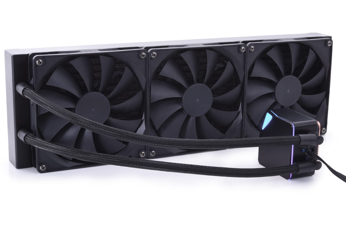

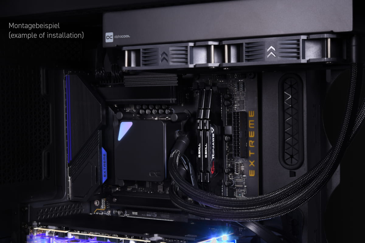

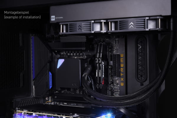

Mit der Core Ocean AiO präsentiert Alphacool eine All-in-One Lösung, die dank des hervorragenden Preis-Leistungsverhältnisses den Einstieg in die Performance orientierte CPU Wasserkühlung ermöglicht. Der Unterschied zur Eisbaer CPU AiO ist, dass die Ocean All-in One nicht erweiterbar ist. Ein Hinzufügen weiterer Komponenten wie GPU-Kühler, Radiatoren oder Ausgleichsbehälter ist hier nicht vorgesehen. Aber auch nicht nötig! Die Auswahl der Komponenten und der Aufbau der Core Ocean ermöglichen eine hohe Lebenszeit bei geringem Wartungsaufwand für die Wasserkühlung aller gängiger Mainstream Sockel von AMD und Intel.

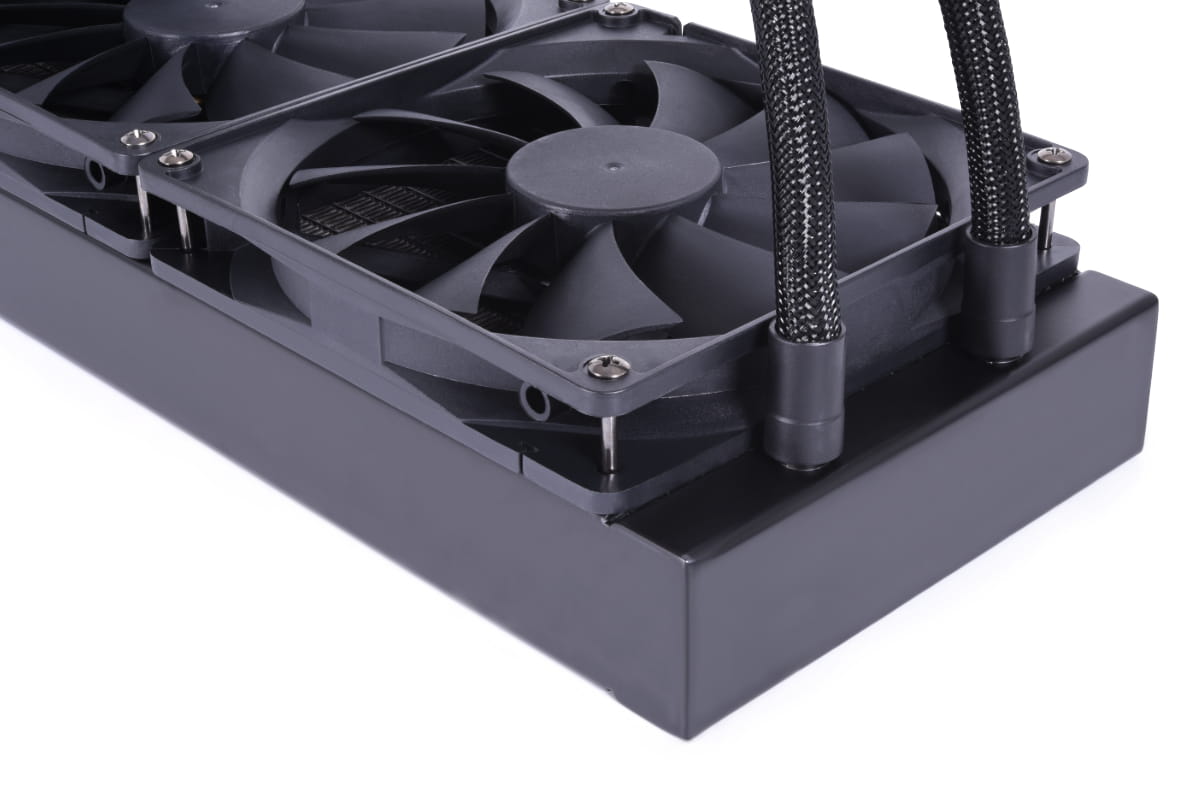

Aluminium Radiator
Im Vergleich zu Alphacool's Vollkupfer Modellen verfügt der T38 Aluminium Radiator über zusätzliche Kühlkanäle. Dieser technische Aufbau erlaubt eine deutliche Erhöhung der Kühlleistung, ohne dabei den Wasserfluss innerhalb des Radiators restriktiv zu beeinflussen. Aufgrund der geringen Bauhöhe von 38mm findet der Radiator mit einseitiger Lüfterbestückung Platz im engstem Gehäuse und ermöglicht eine leistungsstarke Wasserkühlung der CPU.
Core Lüfter
Über den 4-Pin PWM Anschluss kann der Lüfter von 0 bis 2000 U/min geregelt werden. Das Kabel ist 40cm lang. Damit kann man den Lüfter auch ohne weitere Adapterkabel oder Verlängerungen an das Mainboard oder einem speziellen Controller anschließen. Bei 2000 U/min ermöglicht er einen Luftdurchsatz von 92.3 CFM, gepaart mit einem hohen statischen Druck von 2.53mm/H2O. Dadurch eignet sich der Lüfter perfekt für die Montage auf Radiatoren einer Wasserkühlung.

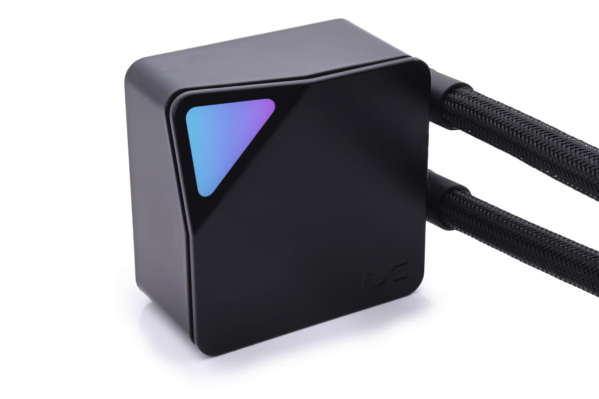

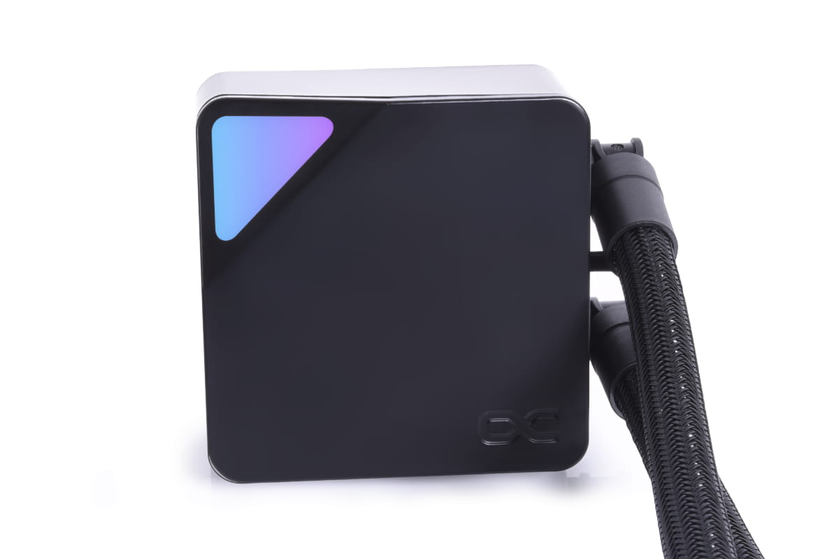

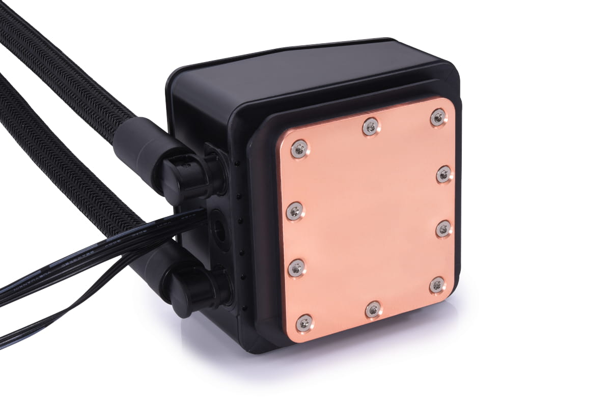

Kühler & Pumpe
Wie bei allen Alphacool Produkten besteht der Kühlerboden aus Kupfer und ist mit sehr feinen Kühlfinnen bestückt, die über den gesamten Boden verteilt sind. Eine Düsenplatte sorgt für einen beschleunigten Durchfluss über die Kühlfinnen, was die Kühlleistung steigert. Der Wasserfluss ist so optimiert, dass alle Bereiche des Kühlerbodens gleichmäßig gekühlt werden. Der Kühler ist kompatibel für alle gängigen Mainstream Sockel von AMD und Intel. Die verbaute Pumpe verfügt über einen Drehzahlbereich von 2500 - 3500 RPM (+/- 10%) und kann via PWM gesteuert werden. Über den vorhanden 4-Pin Lüfteranschluss wird die Pumpe an das Mainboard oder an einen externen Controller angeschlossen. So lässt sich der Drehzahlbereich der Pumpe steuern und auslesen.

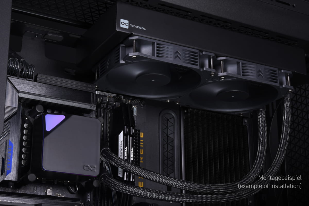

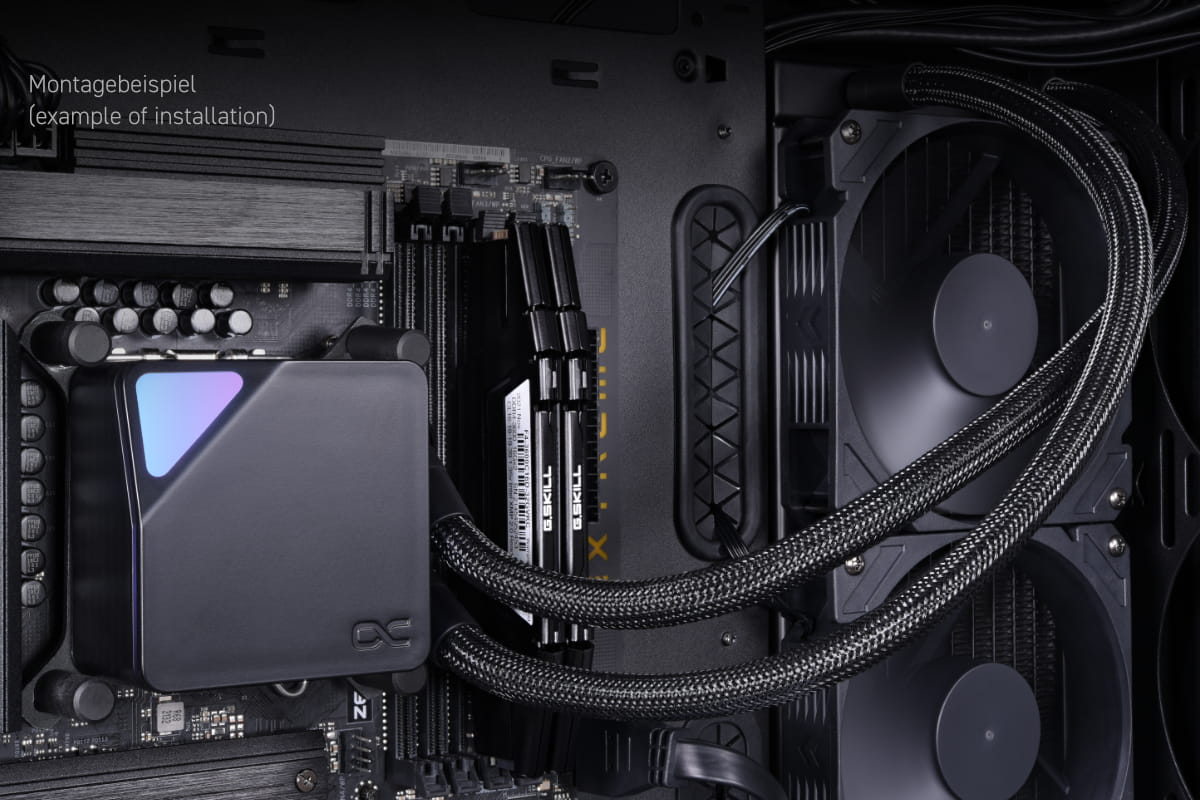

Schläuche & Anschlüsse
Die FEP Schläuche sind 40cm lang, gesleevt und sehr flexibel. Die drehbaren 360° Anschlüsse zum Kühler sowie zum Radiator sind fest verbaut und können nicht ausgetauscht werden. Die Kombination aus Schlauch und Anschluss erlaubt aber eine sehr variable Positionierung der AiO auch im engesten PC-Gehäuse.
Beleuchtung
Im Pumpengehäuse sind 12 digital adressierbare 5V RGB LEDs verbaut, welche eine einzigartige, sehr edel wirkende Beleuchtung erzeugen. Die digitale aRGB LED Beleuchtung wird über einen JST 3-Pin Stecker angeschlossen. Um die Beleuchtung zu steuern, muss der 3-Pin female Stecker mit einem Digital-RGB Controller (nicht im Lieferumfang enthalten) oder einem Digital-RGB fähigem Mainboard verbunden werden. Am verbleibenden 3-Pin male Stecker können weitere Digital-RGB LEDs abgeschlossen werden.

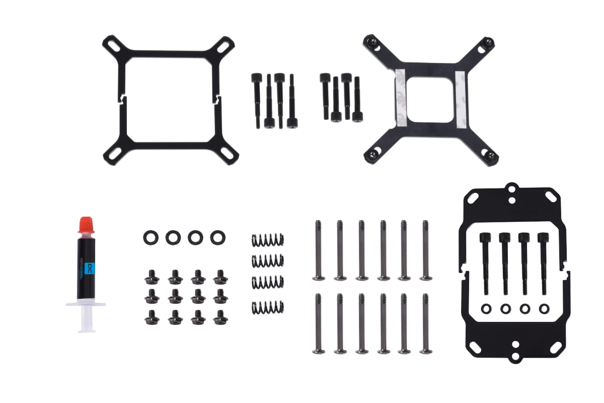

Wärmeleitpaste
Die im Lieferumfang enthaltene Wärmeleitpaste verfügt über eine Wärmeleitfähigkeit von 7,5 W/mK. Das Thermal Grease härtet nicht aus, eignet sich gut für hohe Anpressdrücke und lässt sich aufgrund der optimal gewählten Viskosität perfekt verarbeiten.
AMD: AM4 / AM5
Intel: LGA 1150 / LGA 1200 / LGA 1700 / LGA 1851 / LGA 2066
Technische Daten Radiator
L x B x H460 x 140 x 38 mm
Material Kühlfinnen, Kühlkanäle & Vorkammern3003 Aluminium
Material Außengehäuse & Gewinde3003 Aluminium
Fins per Inch20
Lüftergröße140 mm
Lüfterplätze3 einseitig / 6 beidseitig
Technische Daten Lüfter
L x B x H140 x 140 x 25 mm
Lager Typhydraulisches Lager
NennspannungDC 12 V
BetriebsspannungDC 7-14 V
Anlaufspannung7 V
Nennstrom0,26 (Max. 0,3) A
Nennleistung3,12 (Max. 3,6) W
Nenngeschwindigkeit0-2000 U/min (±10 %)
Max. Air Flow92,3 CFM
Max. statischer Druck2,53 mmH₂O
Geräuschpegel (Nennspannung, ruhiger Raum, Abstand 1 m)34,3 (Max. 36) dBA
MTBF50 000 h bei 25 °C
DrehzahlregelungPWM
Anschluss & Steuerung4-Pin PWM (Kabel 40 cm)
Auto-Restartja
Tachosignalja
Technische Daten Kühler & Pumpe
L x B x H70,2 x 70,2 x 46 mm
Material KühlerbodenKupfer
Material PumpengehäuseKunststoff (ABS+PC)
Finnenstruktur Kühlerboden0,1 x 0,1 mm
Material Pumpenlager & WelleCeramic
Startspannung> DC 6 V
Nennleistung7,1 W
Geräuschpegel35 dB
Nennstrom0,59 A (±10 % MAX)
Geschwindigkeit2500-3500 (±10 % RPM)
Stromanschluss Digital aRGB3-Pin 5 V (male & female, Kabellänge 30 cm)
Anzahl aRGB LEDs12
Stromanschluss Pumpe4-Pin JST (Kabellänge 30 cm)
