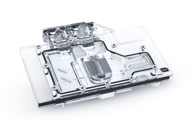

18659 Alphacool Eisblock Aurora Acryl GPX-A Radeon RX 6700XT TUF/Rog Strix mit Backplate
49,98 €*

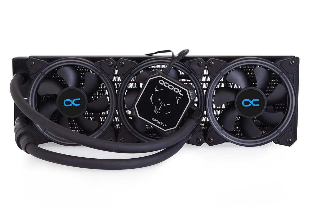

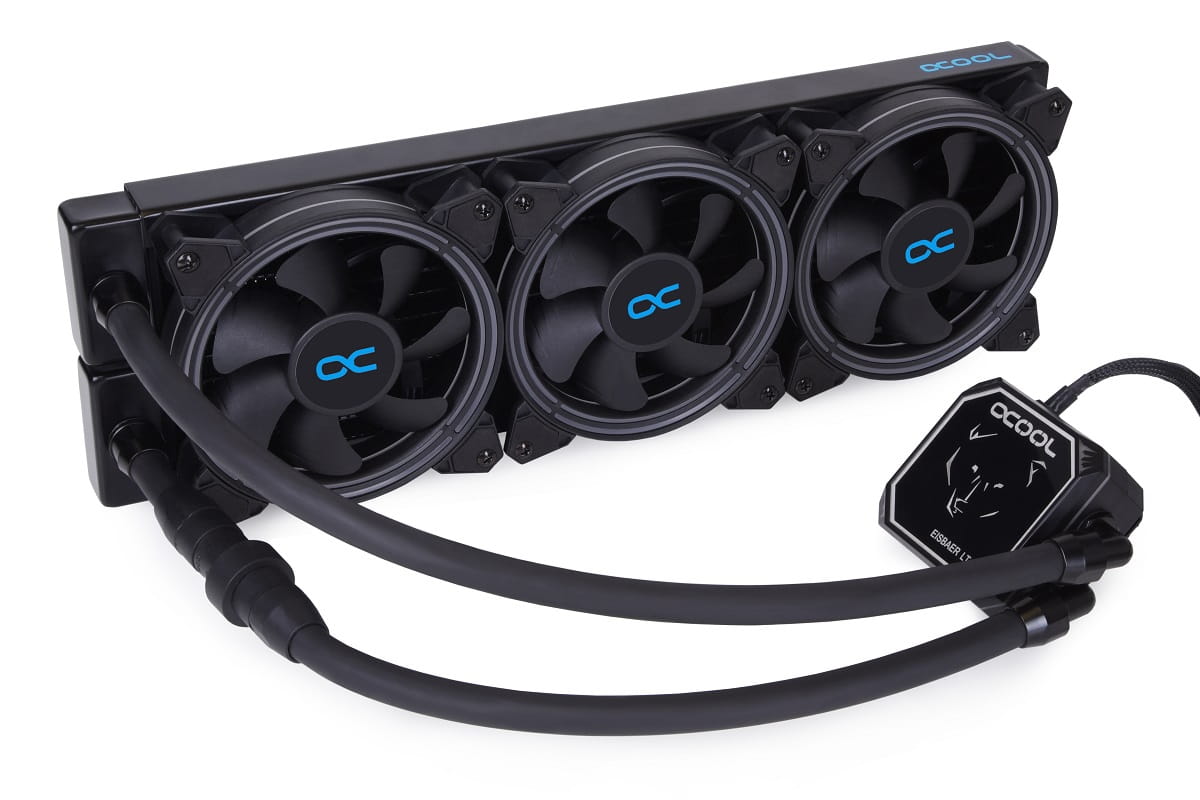

Die Eisbaer LT Aurora CPU AIO Wasserkühlung bietet dank dem Vollkupferradiator eine extrem gute... mehr
Die Eisbaer LT Aurora CPU AIO Wasserkühlung bietet dank dem Vollkupferradiator eine extrem gute Kühlleistung. Die verwendeten Komponenten kommen aus dem klassischen DIY-Wasserkühlungsbereich und werden auch zum größten Teil bei den Enterprise Produkten für Server verwendet. Durch den Schnellverschluss lässt sich die Eisbaer LT Aurora mit weiteren Komponenten erweitern.

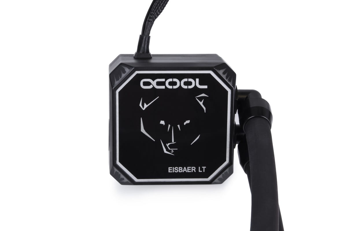

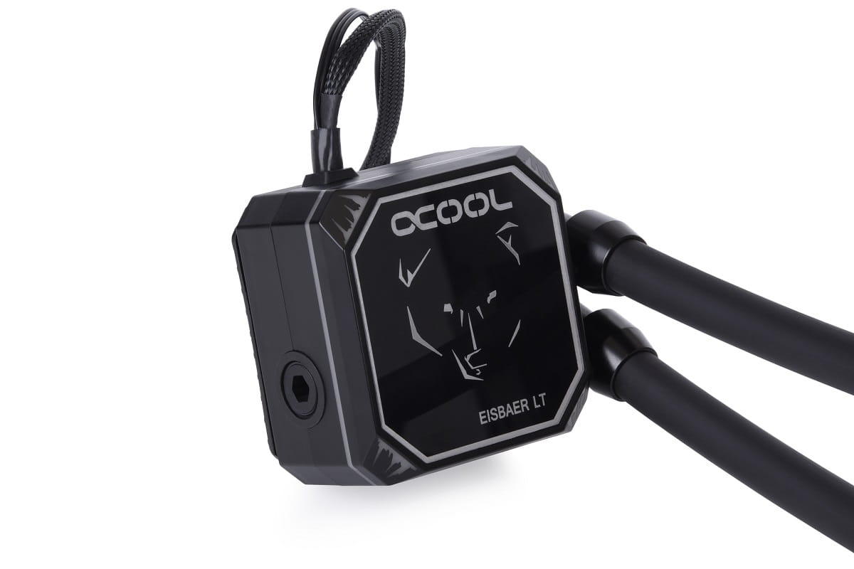

Kernstück ist die DC-LT 2 Pumpe
Die sehr kompakte und kleine DC-LT 2 Pumpe wurde gegenüber ihrem Vorgänger weiter optimiert. Der Impeller sitzt schwebend auf einer Keramik-Achse und ist durch zwei Magneten gelagert. Eine 3-Phasen Sinus-Ansteuerung sorgt für eine deutlich bessere Laufruhe der Pumpe was zur Minimierung der Geräuschbildung erheblich beiträgt. Die Pumpe bietet genug Leistung um noch eine weitere Komponente, wie einen GPU Wasserkühler oder einen weiteren Radiator, in den Kreislauf einzubinden. Idealerweise wird sie mit einer Eiswolf 2 GPU AIO Wasserkühlung gekoppelt. Diese verwendet ebenfalls eine DC-LT2 Pumpe.

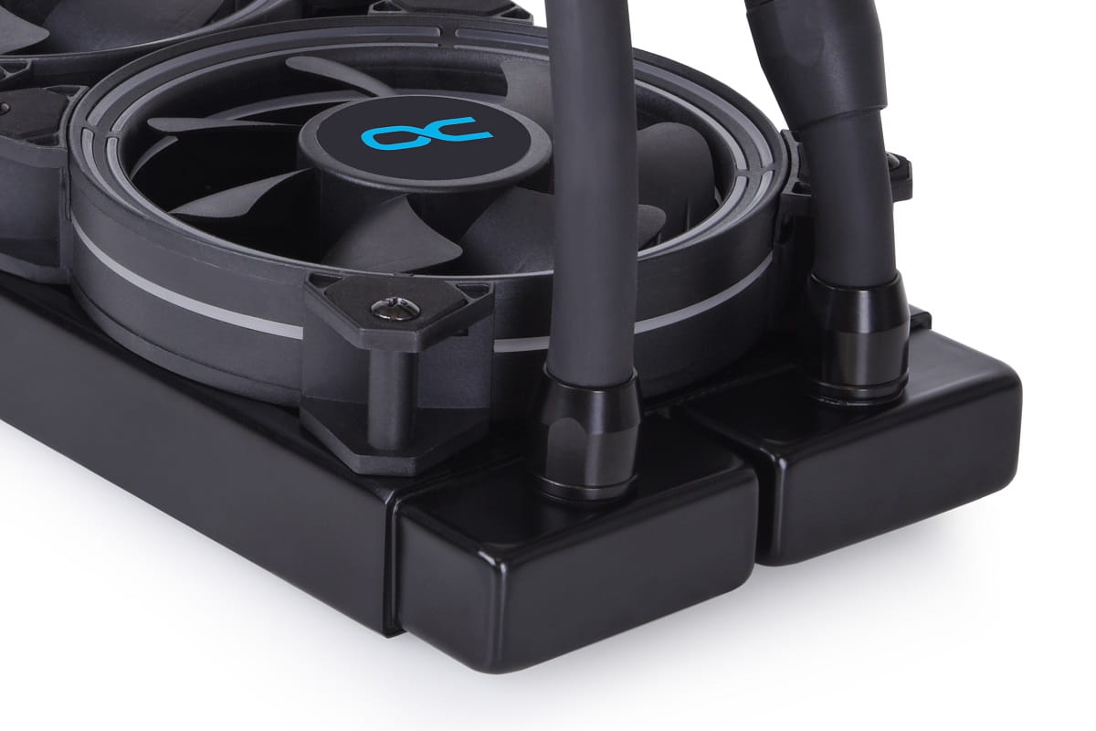

DIY-Anschlüsse und ES Schläuche
Die Schlauchanschlüsse stammen aus dem normalen DIY-Segment und verwenden daher ein G1/4“ Gewinde. Daher kann man diese sehr leicht austauschen. Der schwarze TPV Schlauch stammt, wie auch die Anschlüsse, aus der Alphacool ES Serie die vornehmlich in Server und Workstations verbaut wird. Der Schlauch kommt ohne Weichmacher aus und verformt sich, im Gegensatz zu klassischen PVC-Schläuchen, auch nicht bei hohen Temperaturen. Der Schnellverschluss besteht nicht aus schwerem Messing, sondern aus extrem leichten, langlebigen und robustem Nylon. Der Schnellverschluss ist mit vielen weiteren Modellen aus der Alphacool Produktlinie kompatibel.

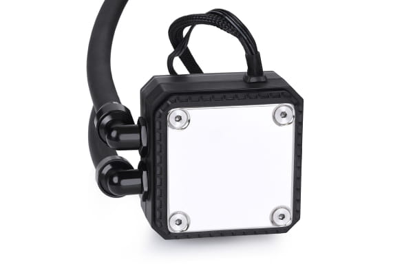

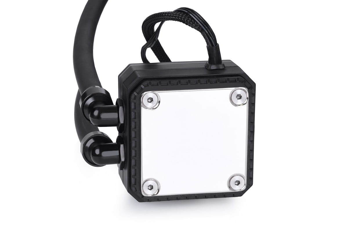

Kühler
Wie bei allen Alphacool Produkten, besteht der Kühlerboden aus vernickeltem Kupfer und ist mit sehr feinen Kühlfinnen bestückt, die über den gesamten Boden verteilt sind. Eine Düsenplatte sorgt für einen beschleunigten Durchfluss über die Kühlfinnen was die Kühlleistung steigert. Der Wasserfluss ist so optimiert, dass alle Bereiche des Kühlerbodens gleichmäßig gekühlt werden.

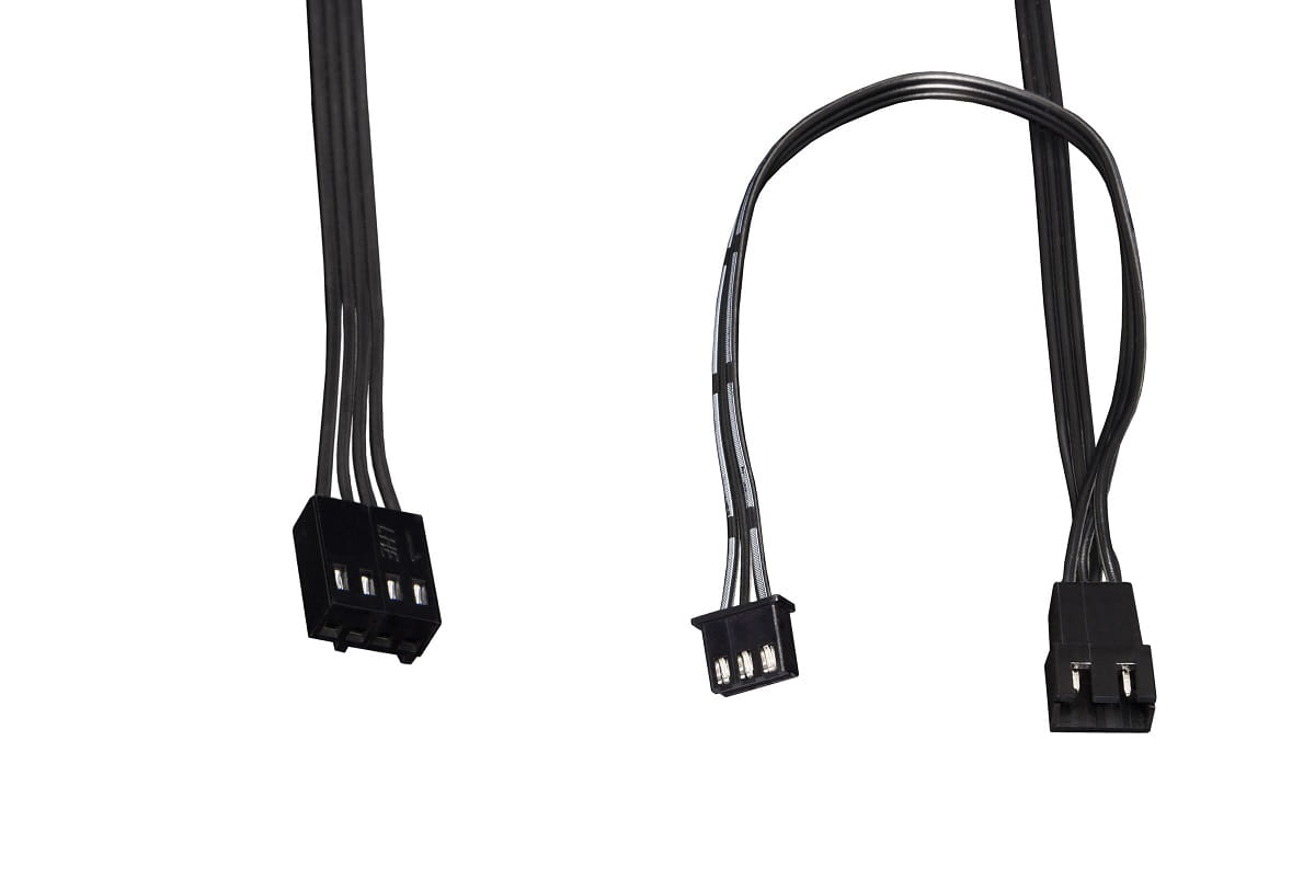

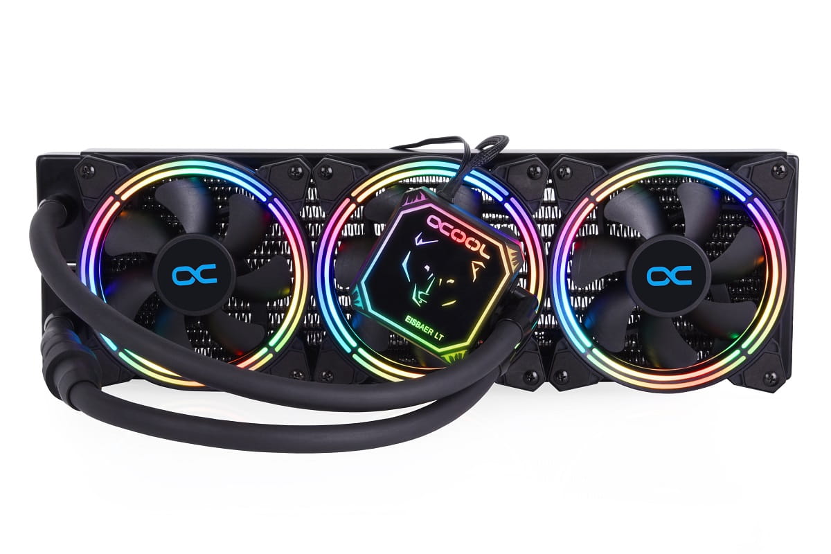

Volle Digital RGB Bestückung
Die Kühler-Pumpeneinheit und die Lüfter sind komplett mit Digital RGB LEDs bestückt, auch bekannt als Adressable RGB oder aRGB. Mit dem beiliegenden Controller oder einer Digital RGB Steuerung am Mainboard lassen sich umfangreiche Effekte einstellen. Für einen schönen optische Effekt sorgt natürlich der beleuchtete Eisbaer auf der Kühler-Pumpeneinheit. Zur einfacheren Ansteuerung über einen Controller, lassen sich die Lüfter und auch die Pumper als Daisy-Chain in Reihe schalten. Das sorgt für eine saubere Verkabelung der einzelnen LED-Komponenten.

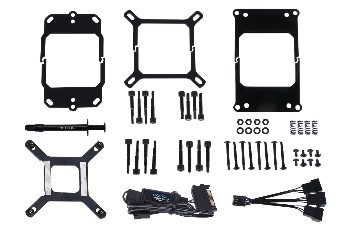

AMD: AM2 / AM2+ / AM3 / AM3+ / AM4 / AM5 / FM1 / FM2 / FM2+ / SP3 / SP6 / sTRX4 / sWRX8
Technische Daten Radiator
L x B x H390 x 120 x 25 mm (±3 %)
Material GewindeMessing
Anschlüsse2x G 1/4
Mögliche Lüftergröße120 mm
L x B x H69 x 69 x 45 mm
Material GehäusePMMA
Anschlüsse2x G 1/4 (+ 1x Fillport G 1/4)
Pumpen TypDC-LT2
Förderhöhe1 m
Maximaler Durchfluss72 L/h
Spannung6-13,5 V DC
Stromaufnahme3,2 W
MTBF50 000 h

Technische Daten Lüfter
Drehzahl800-2000 U/min
Statischer Druck2,0 mmH₂O
Luftdurchfluss104,49 m³/h
LagerHydraulisch
Anschluss4-Pin PWM
Anschluss Digital aRGB3-Pin JST + 3-Pin 5 V
L x B x H120 x 120 x 25 mm
Nettogewicht187 g
